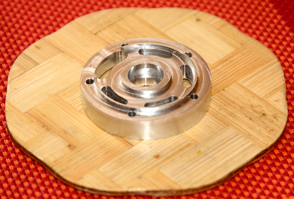

Задняя крышечка с аутранерра Хакер (больше мяса в постельке подшипника, расширены вентиляционные колодцы).
DSC_5509_2913.JPG (3976 просмотров) <a class='original' href='./download/file.php?id=118018&mode=view' target=_blank>Загрузить оригинал (735.95 КБ)</a>
D1.JPG (3976 просмотров) <a class='original' href='./download/file.php?id=118017&mode=view' target=_blank>Загрузить оригинал (720.66 КБ)</a>
В2.JPG (3976 просмотров) <a class='original' href='./download/file.php?id=118019&mode=view' target=_blank>Загрузить оригинал (686.09 КБ)</a>
Большой отчет в профильной теме, в инструментах. Там же видеоотчет и данные по жесткости.

Посадку под подшипник хорошо бы сделать на токарке или расточной головкой
оборотики на моторке большие
или делать без натяга и клеить на локтайд
Udjin
Сообщения: 2121
Репутация: 1248
Re: Железный "Малышок" 300X400X170 по цветняку.
Сообщение Udjin »
Я вчера в сталюке точил, обойму, обкатывали нутрометром.
Точил 26, показало 25,98 минимум 26,01 максимум.
Хотя расточной всяко кузявей, конечно, от фрезера даже с апроксимацией след остается.
