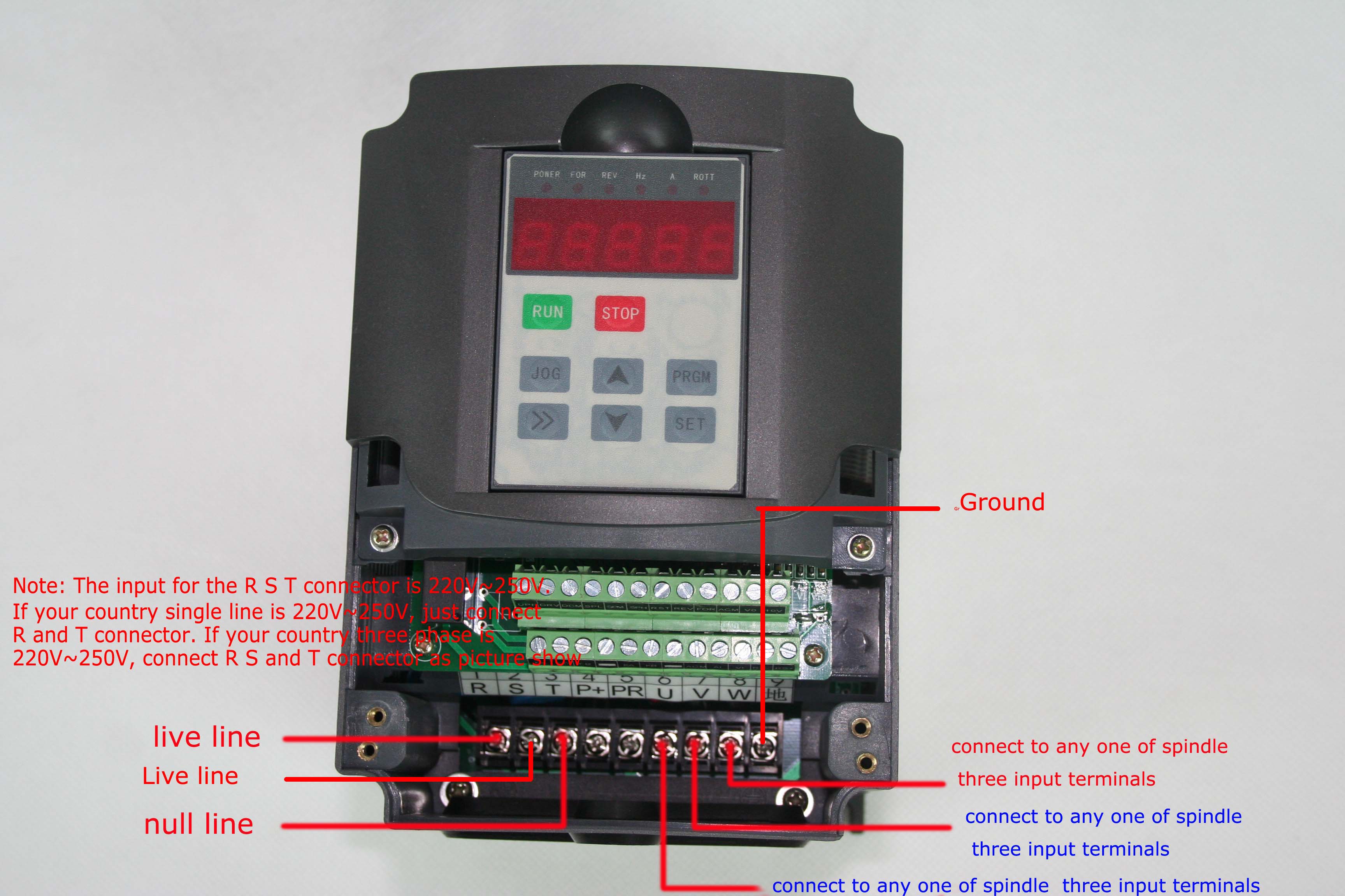

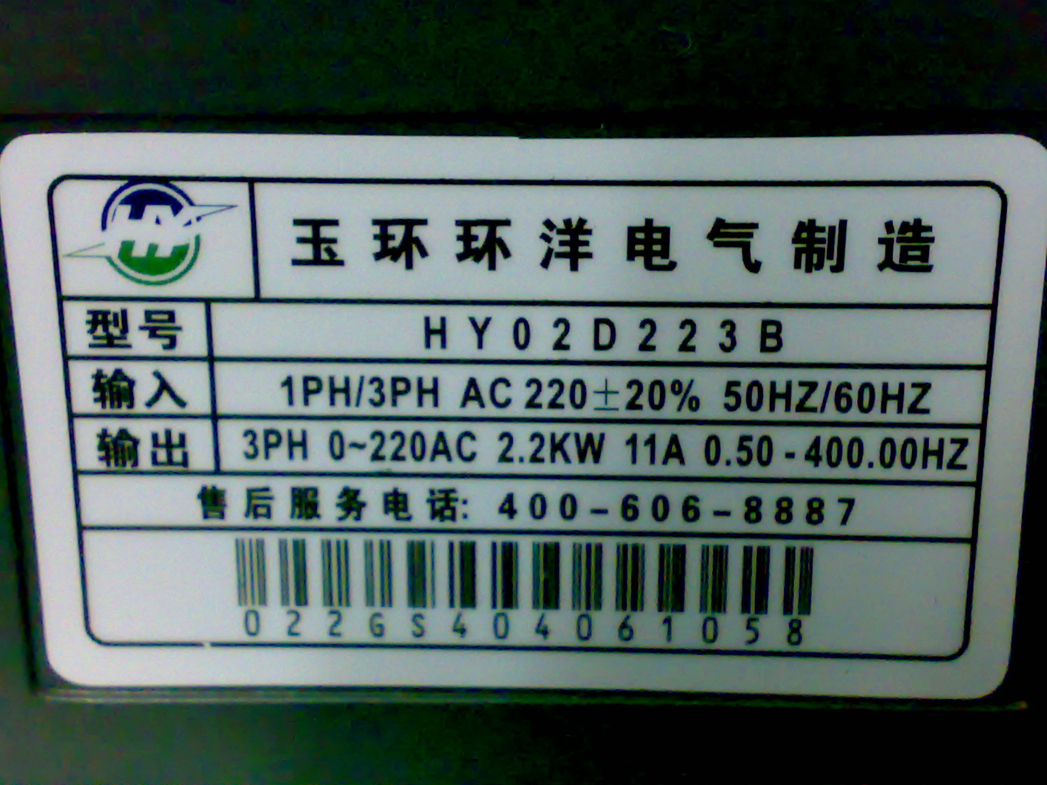

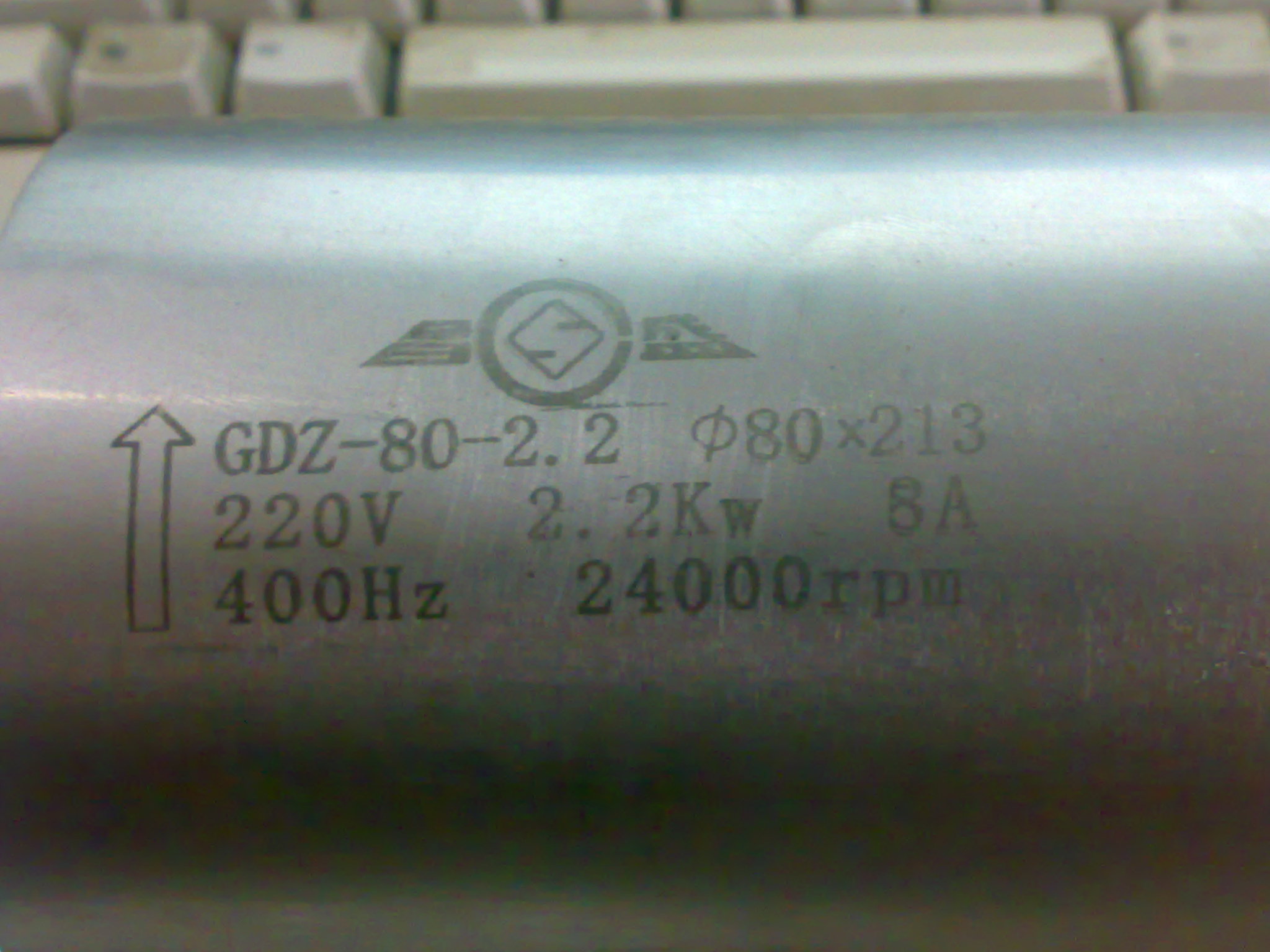

вот собственно параметры на инверторе, и шпинделе
081020122193.jpg (3424 просмотра) <a class='original' href='./download/file.php?id=8378&mode=view' target=_blank>Загрузить оригинал (479.03 КБ)</a>
081020122195.jpg (3424 просмотра) <a class='original' href='./download/file.php?id=8380&mode=view' target=_blank>Загрузить оригинал (312.53 КБ)</a>
и маркировка
081020122194.jpg (3424 просмотра) <a class='original' href='./download/file.php?id=8379&mode=view' target=_blank>Загрузить оригинал (538.22 КБ)</a>
http://www.zavetrom.ru
Re: Бюджетный ЧПУ 1150(2000) х 660(1250) мм с пос. модерниза

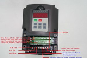

master_70 писал(а):можно прогроммировать инвертор без подключения шпинделя.?????
можно хоть без, хоть с
неправильно запрограммируешь и пустит шпиндель волшебный синий дым :)

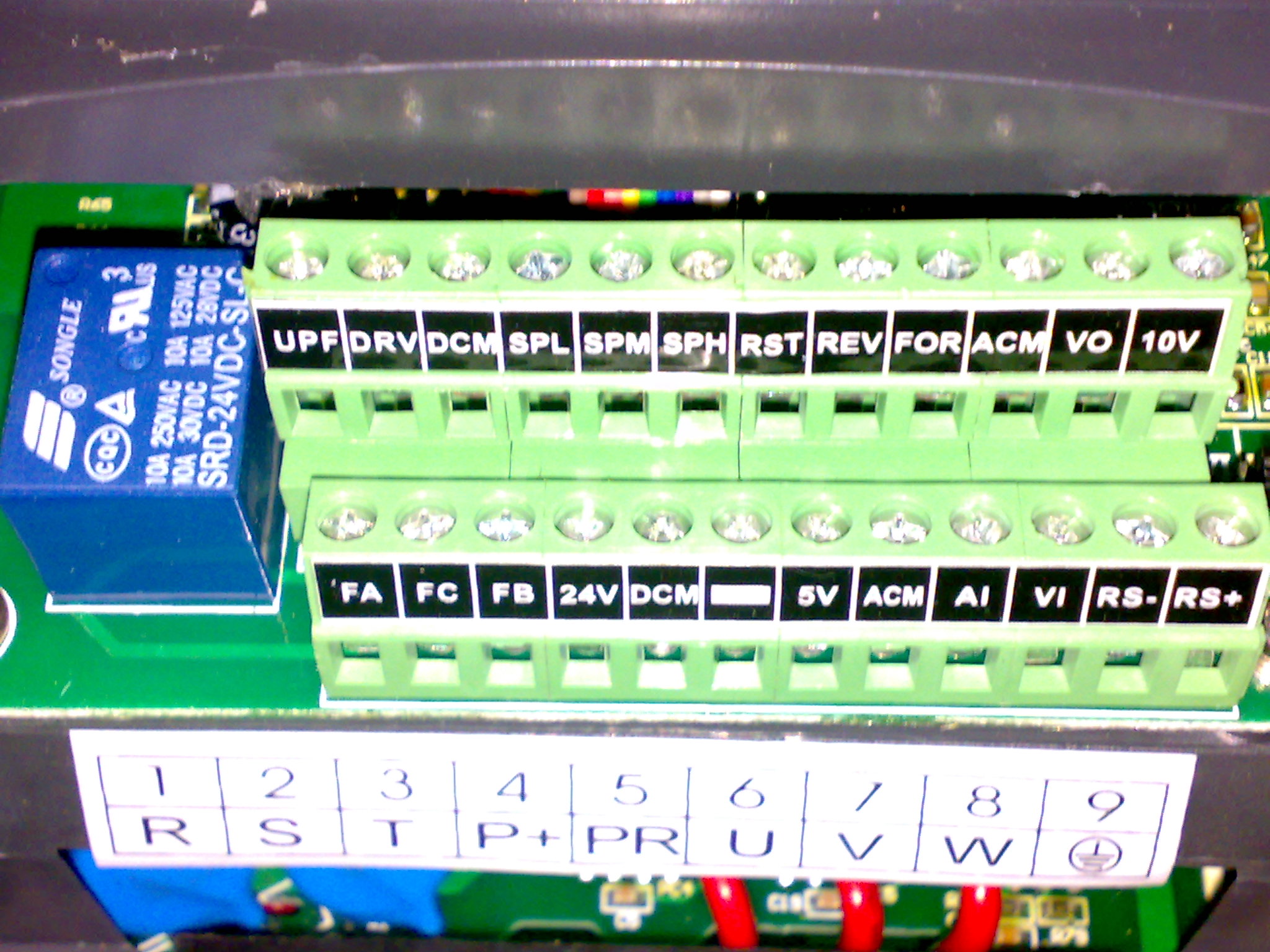

master_70 писал(а):это подключаешь питание 220 к R и Т ,
0008.jpg (3424 просмотра) <a class='original' href='./download/file.php?id=8381&mode=view' target=_blank>Загрузить оригинал (456.99 КБ)</a>
master_70 писал(а):а шпиндель пофигу как на UVW ?????
Да. Если будет не в ту сторону крутиться просто перекинь 2 любых провода

aftaev писал(а): master_70 писал(а):это подключаешь питание 220 к R и Т ,
вот блин не нпонял . так чему цеплять к RS или к RT ?
Из трёх контактов R, S, T выбери 2, которые тебе больше нравятся, к ним и подключай. :)
UAVpilot писал(а):Из трёх контактов R, S, T выбери 2, которые тебе больше нравятся, к ним и подключай.
они все идут в диодную сборку выпрямляются и тд.. подключай куды нравиться.
Главное поставь вначале ток поменьше в настройках примерно на 2-3А если защита не сработает значит настройки верные прописал в частотник. Шпиндель на холостом ходу 0,6А хавает.

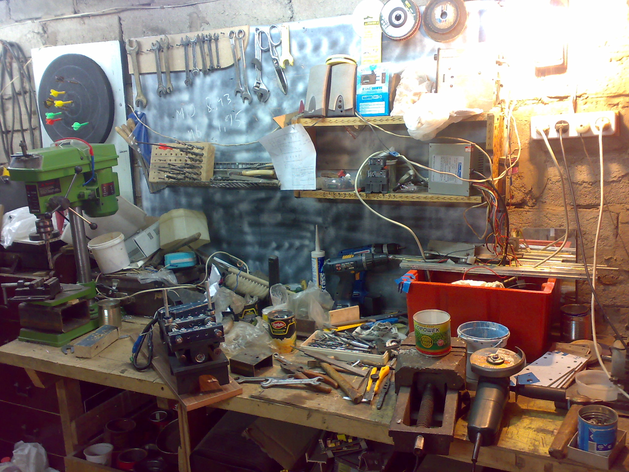

завтра поеду за кабелем и за трубкой для охлаждения

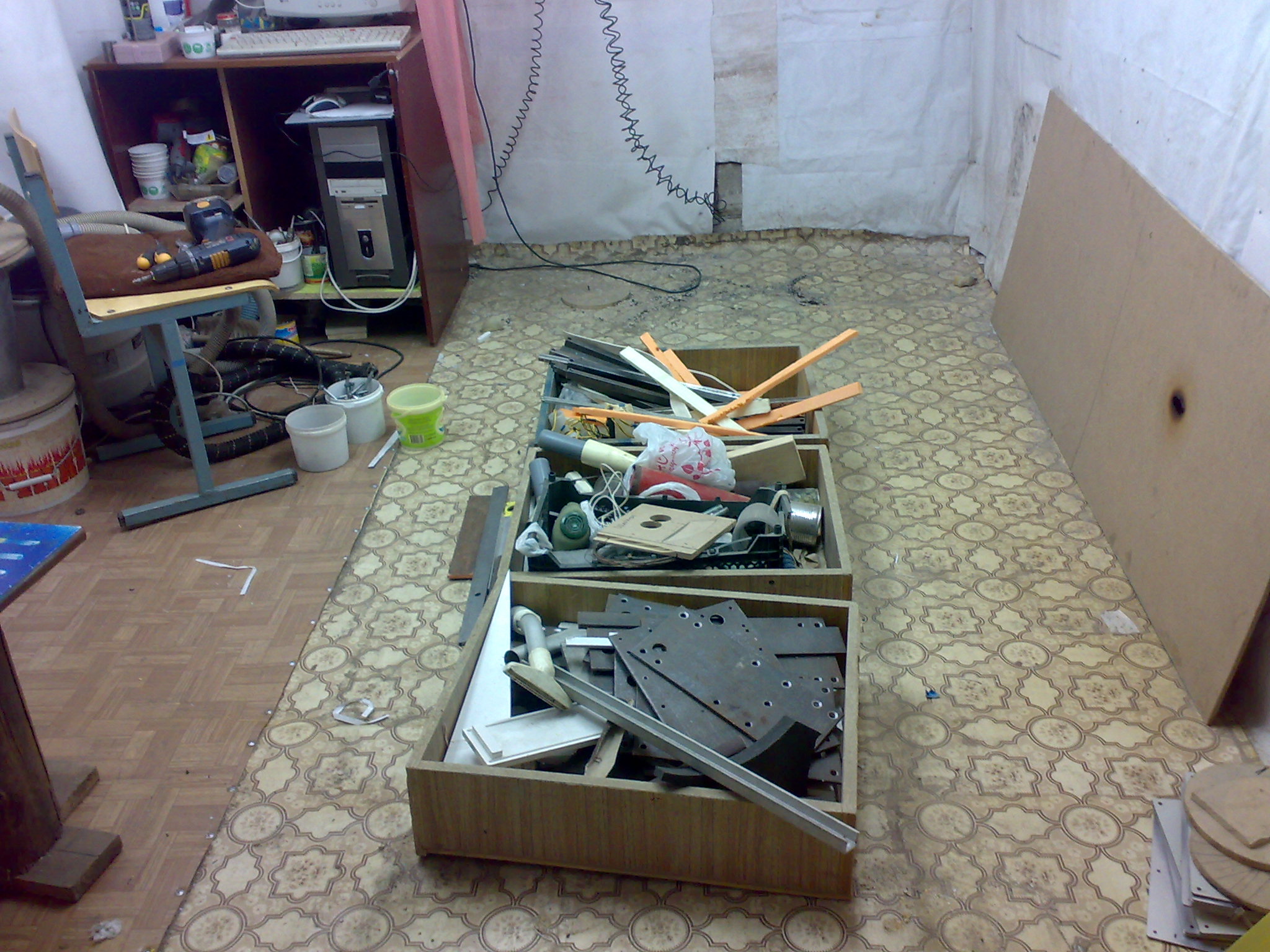

а пока немного поработал.
деловой беспорядок
091020122196.jpg (3386 просмотров) <a class='original' href='./download/file.php?id=8386&mode=view' target=_blank>Загрузить оригинал (574.96 КБ)</a>
091020122197.jpg (3386 просмотров) <a class='original' href='./download/file.php?id=8387&mode=view' target=_blank>Загрузить оригинал (661.12 КБ)</a>
вот к чему приводит такой порядок в кавычках.
091020122201.jpg (3386 просмотров) <a class='original' href='./download/file.php?id=8390&mode=view' target=_blank>Загрузить оригинал (621.64 КБ)</a>
091020122202.jpg (3386 просмотров) <a class='original' href='./download/file.php?id=8389&mode=view' target=_blank>Загрузить оригинал (485.51 КБ)</a>
091020122203.jpg (3386 просмотров) <a class='original' href='./download/file.php?id=8388&mode=view' target=_blank>Загрузить оригинал (538.75 КБ)</a>
завтра займусь инвертором.

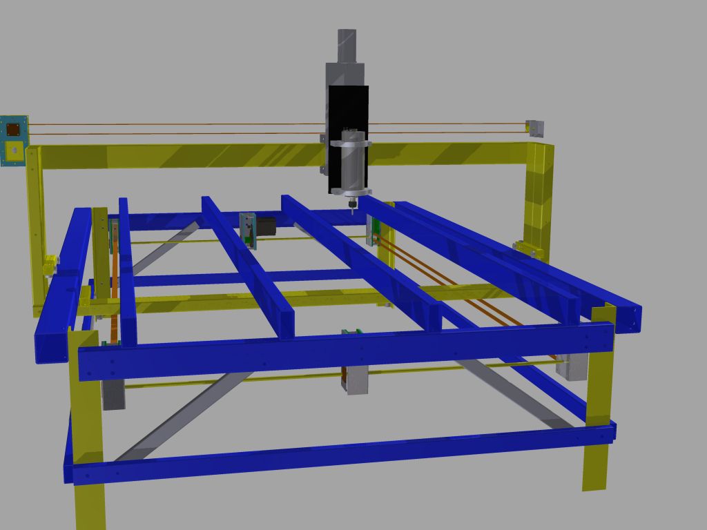

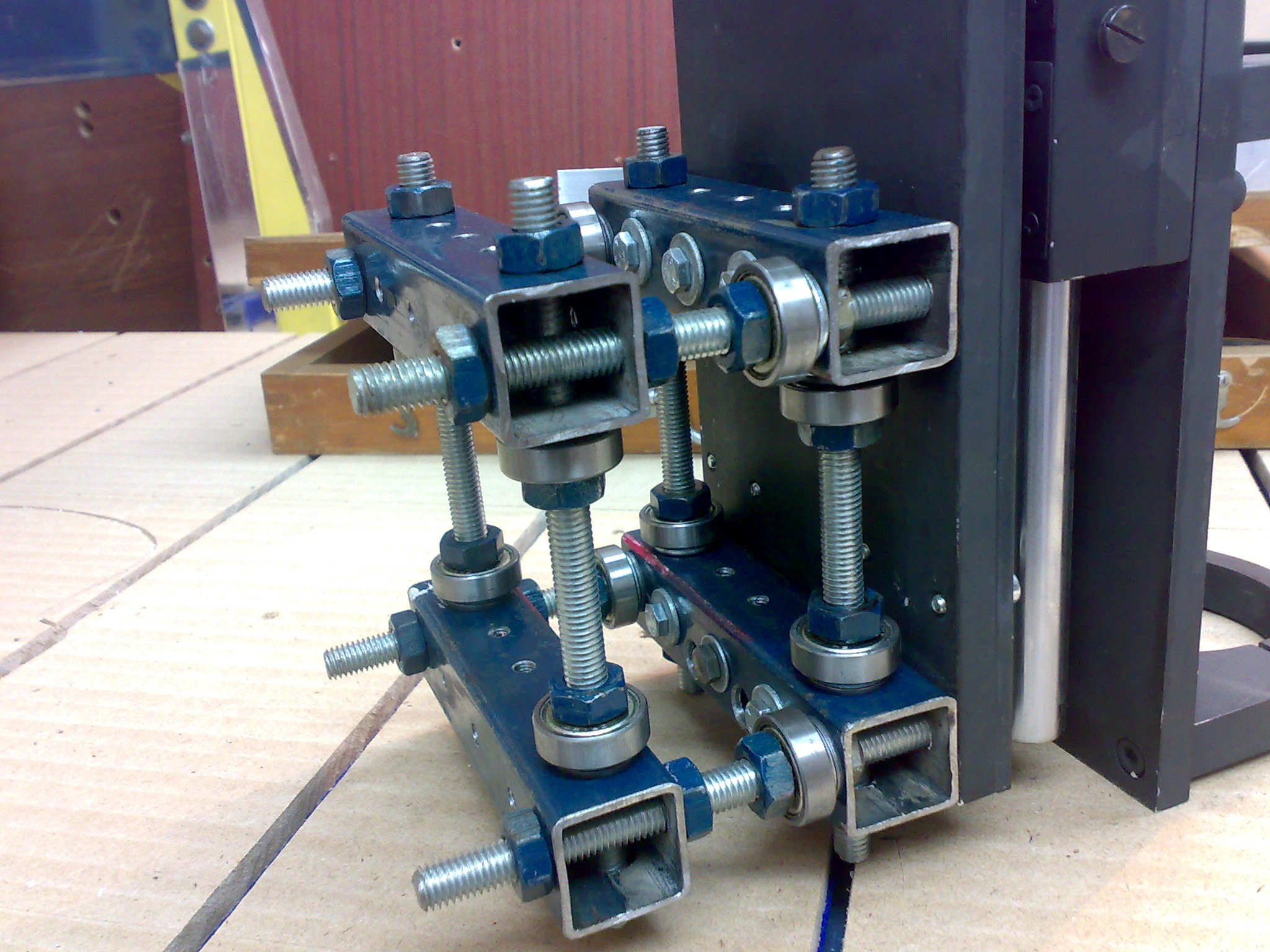

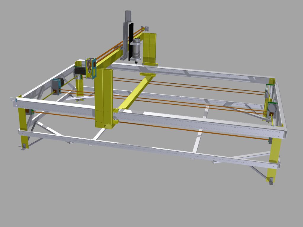

ну вот . заквершил я проект. . вот фотка проекта. . но в нем не стал все рисовать на 100% это слишком муторно и время емко.
многие детали по умолчанию сидят в голове. . . метал вес закупил . пересчитал направляющие и заменил на более жесткие , поменял практически все элементы станка на более больший и толстый профиль. от прежней версии станка которая была 3.2 останется есколько коротких труб . просто их некуда вставить. все остальное практически без остатков уйдет в новую раму. . да и еще буду ставит станок на на пол в гараже . а на землю на бетонные упоры чтоб не вбрирова с олом. и не гулял вместе с ним.
собственно вот проект.
Сборка  3.4  1.jpg (3314 просмотров) <a class='original' href='./download/file.php?id=8484&mode=view' target=_blank>Загрузить оригинал (60.37 КБ)</a>
Re: Бюджетный ЧПУ 1150(2060) х 660(1450) мм с пос. модерниза
Не окажутся ли такие открытые каретки по оси X не жесткими? Как будешь фиксировать угол портала?
ЗЫ А для чего такой широкий станок? Ты же вроде хотел доски для кайта делать?

ne есть заказик
надо раскроить фанеру . а она 1.5 м шириной.
и для мебельщиков .фасады делать
а ширина сама както получилась хотел 1350 а тут с оптимизацией получилось 1480 рабочая.
я не против. причем ни чего сильно не менял.
но как будут бабки . куплю рельсы и тогда будет всена рельсах кататься. и под рельсы я тоже уже расчитал сразу. .
и это будет четвертая последняя модернизация этого станка. .

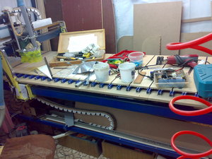

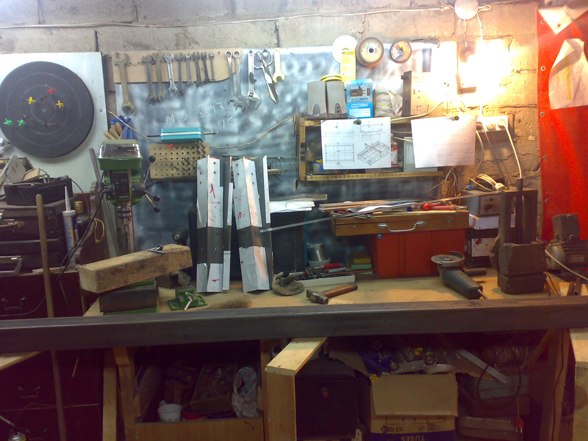

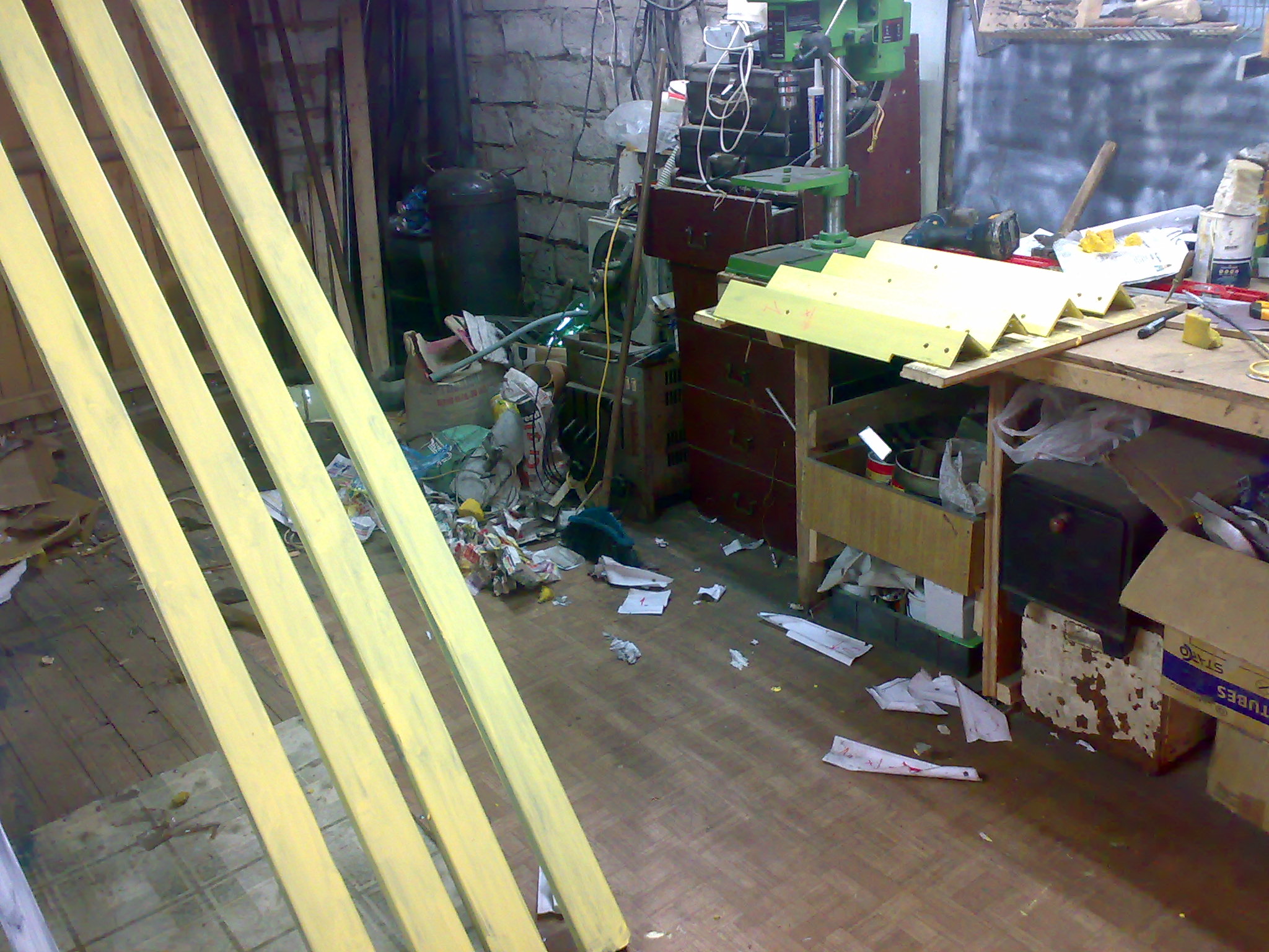

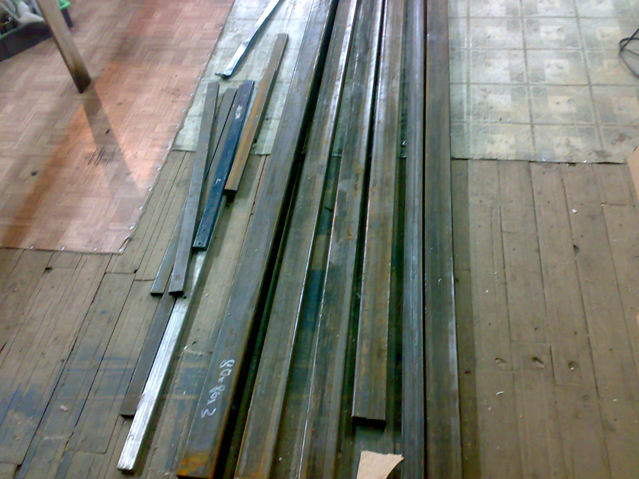

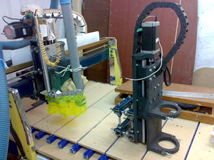

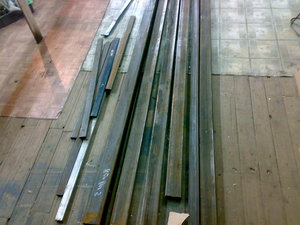

вот началась очередная движуха со станком
121020122211.jpg (3227 просмотров) <a class='original' href='./download/file.php?id=8559&mode=view' target=_blank>Загрузить оригинал (543.56 КБ)</a>
131020122214.jpg (3227 просмотров) <a class='original' href='./download/file.php?id=8561&mode=view' target=_blank>Загрузить оригинал (518.35 КБ)</a>
151020122219.jpg (3227 просмотров) <a class='original' href='./download/file.php?id=8562&mode=view' target=_blank>Загрузить оригинал (604.29 КБ)</a>

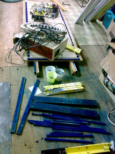

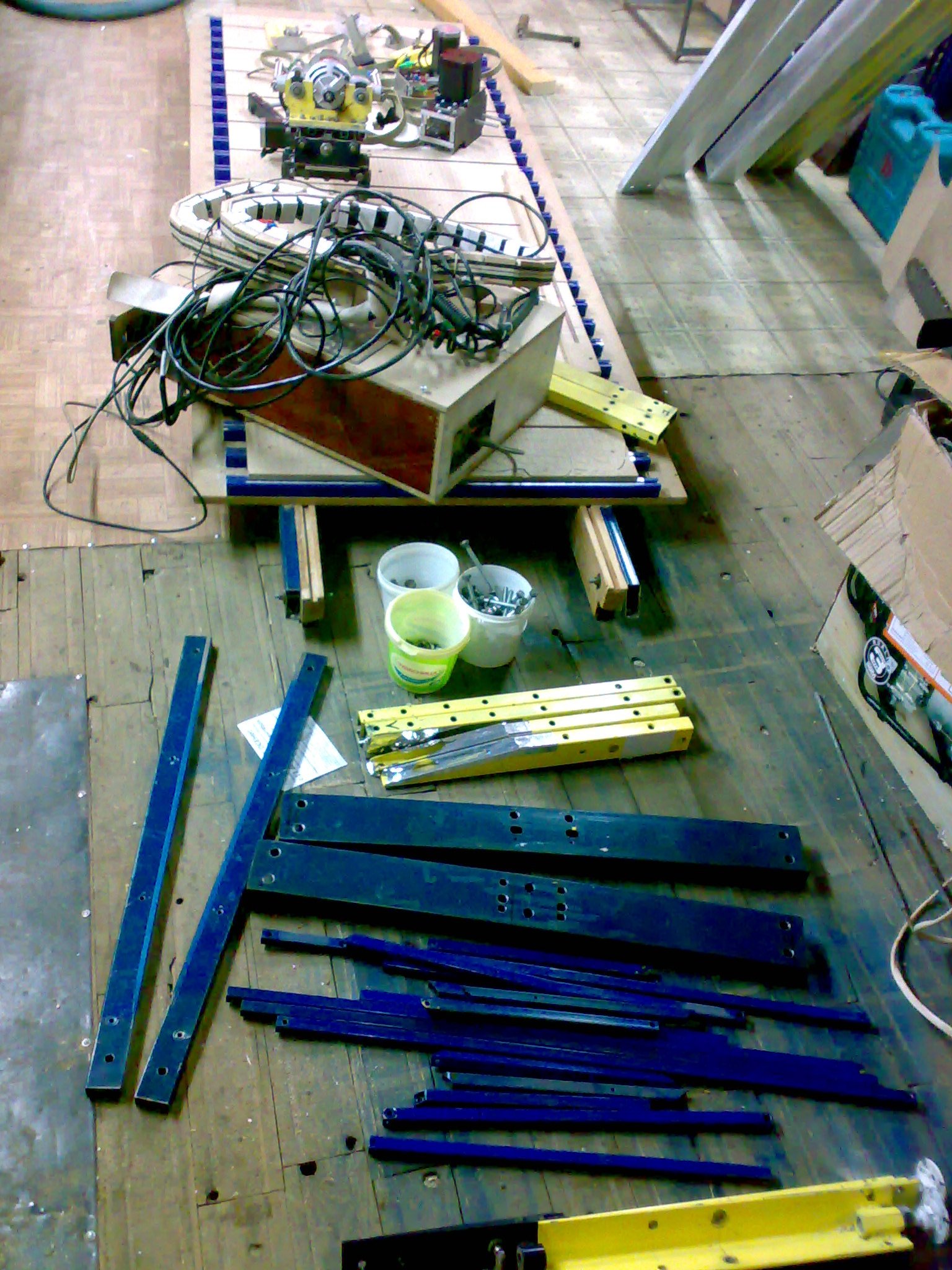

пока все это делал . марально готовился к разборке стака. до жути страшный процесс. да и жалко .

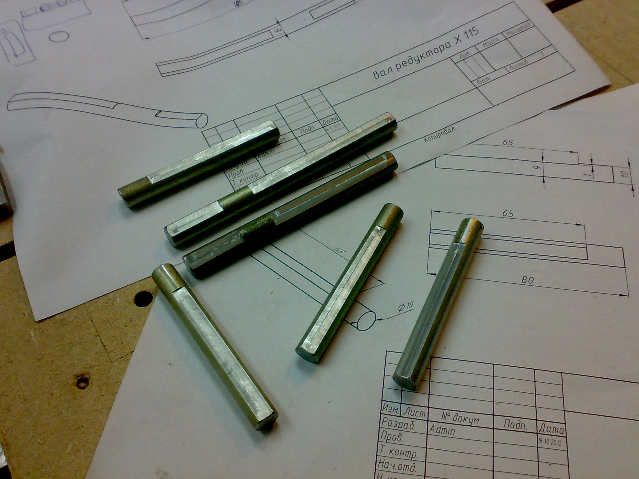

а пока думал . сделал на этой версии валы для редукторов. ну станок показал себя хорошо.
отфрезировал на стальных валах от принтера плоскость.
161020122222.jpg (3227 просмотров) <a class='original' href='./download/file.php?id=8563&mode=view' target=_blank>Загрузить оригинал (519.58 КБ)</a>
после чего с чистой совестью и то что станок хорошо отработал с железом , спокойно его разобрал.
получился опяять набор уного конструктора. - палочки , болтики ю. гаечки . и все в огромных колличествах.
171020122224.jpg (3227 просмотров) <a class='original' href='./download/file.php?id=8564&mode=view' target=_blank>Загрузить оригинал (675.53 КБ)</a>
171020122225.jpg (3227 просмотров) <a class='original' href='./download/file.php?id=8566&mode=view' target=_blank>Загрузить оригинал (607.3 КБ)</a>
171020122228.jpg (3227 просмотров) <a class='original' href='./download/file.php?id=8567&mode=view' target=_blank>Загрузить оригинал (657.96 КБ)</a>
171020122229.jpg (3227 просмотров) <a class='original' href='./download/file.php?id=8568&mode=view' target=_blank>Загрузить оригинал (517.51 КБ)</a>
от старой версии станка остается всеголишь несколько железяк . (ножки и несколько поперечин. ) давно мечтал о н армальном верстачк . вот теперь ессть материал для него.

А видео не снял, как валы для редукторов фрезеровал на станке?
master_70
Сообщения: 1922
Репутация: 317
Откуда: Московская_обл
Сообщение master_70 »
Bладимир писал(а): А видео не снял, как валы для редукторов фрезеровал на станке?
снял немного с телефоном.
https://www.youtube.com/watch?v=kZA30Ys5kUY
Сталюка?
wow! :good:
А с каким заглублением и какой подачей делал?
master_70
Сообщения: 1922
Репутация: 317
Nick писал(а):Сталюка?
wow! :good:
паодача 8 , заглубление 0.1
хотя первая пробная попытка получилось давльнотоки странно. я забыл поставить отметку нуля Z
так вреза железяку как афтогеном сняло. .

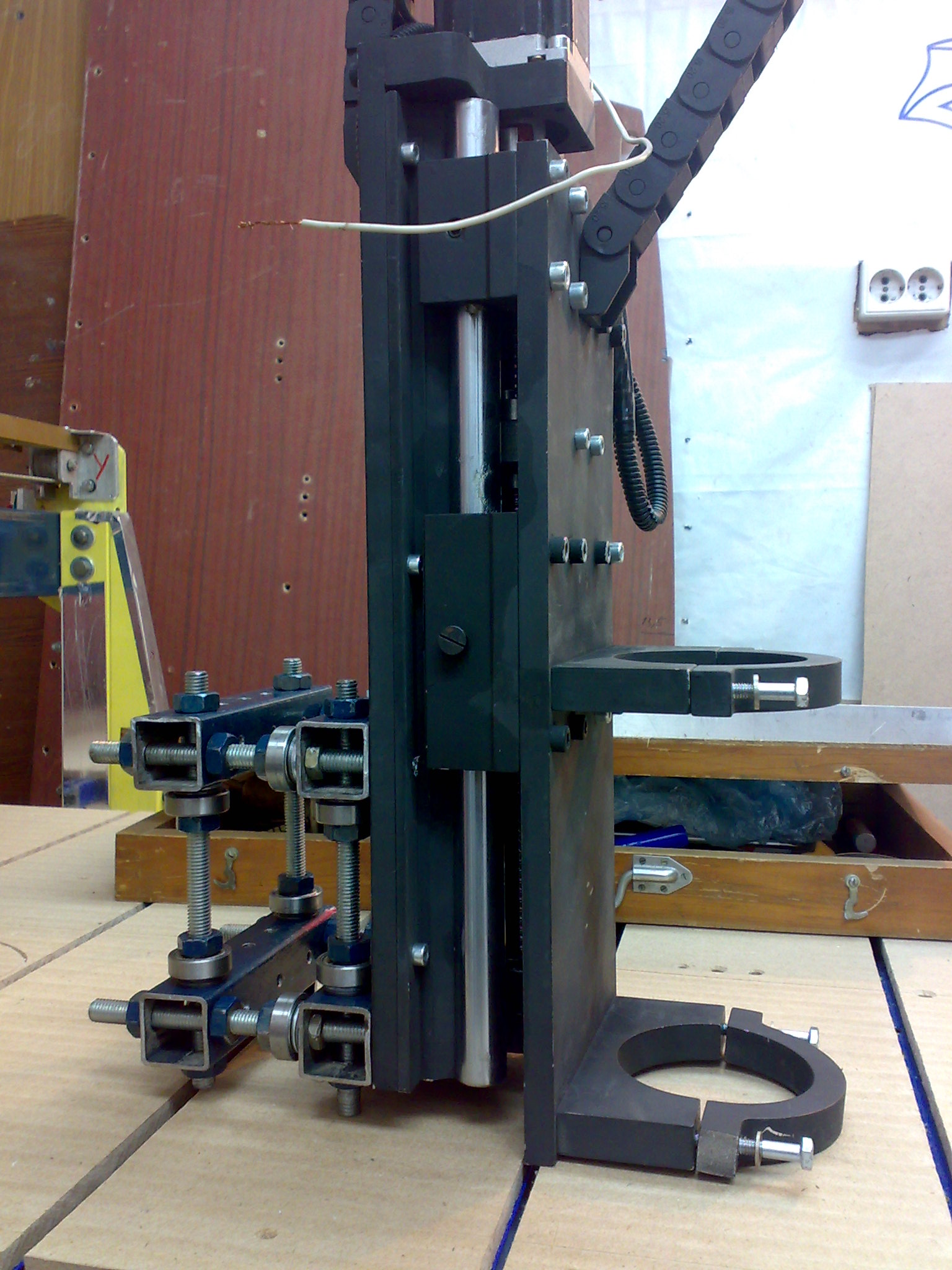

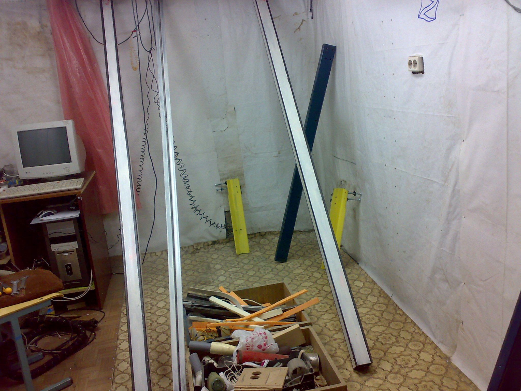

master_70
Сообщения: 1922
Репутация: 317

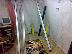

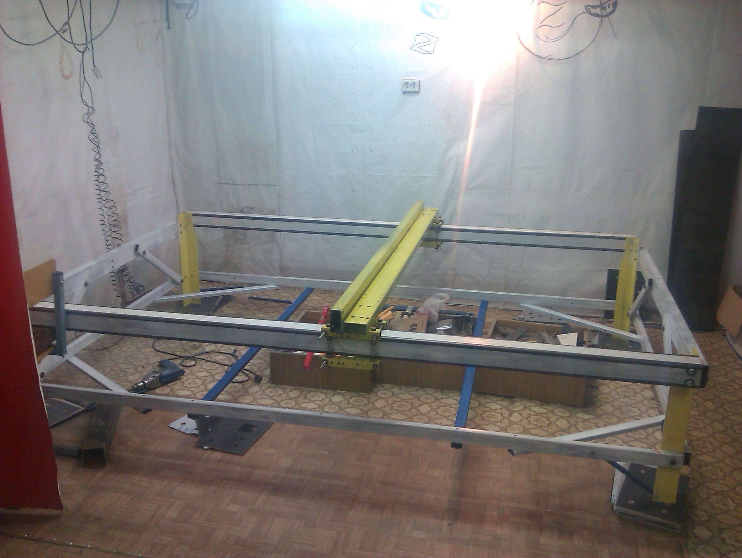

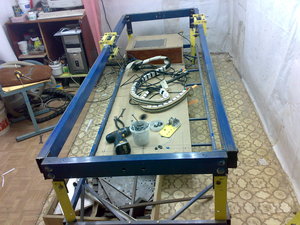

вот наконец то раму собрал . полностью пришлось всю делать с нуля. это уже будет станок под №2
это проект
станок CNC2 .jpg (3122 просмотра) <a class='original' href='./download/file.php?id=8618&mode=view' target=_blank>Загрузить оригинал (54.85 КБ)</a>
хотел только модернизировать но получилось как всегда :hehehe: от прежнего станка останется только воспоминания
IMAG0220.jpg (3122 просмотра) <a class='original' href='./download/file.php?id=8616&mode=view' target=_blank>Загрузить оригинал (830.35 КБ)</a>
сейчас займемся порталом У. как все ссоберу . буду настраевать . протягивать. и подцеплять электронику
А что за профиль у тебя на осях?
master_70
Сообщения: 1922
Репутация: 317
Nick писал(а):А что за профиль у тебя на осях?
по Х стояла 80х40 сейчас поставил 80х80
а по У стояла 80х40х2 поставил 80х40х3
