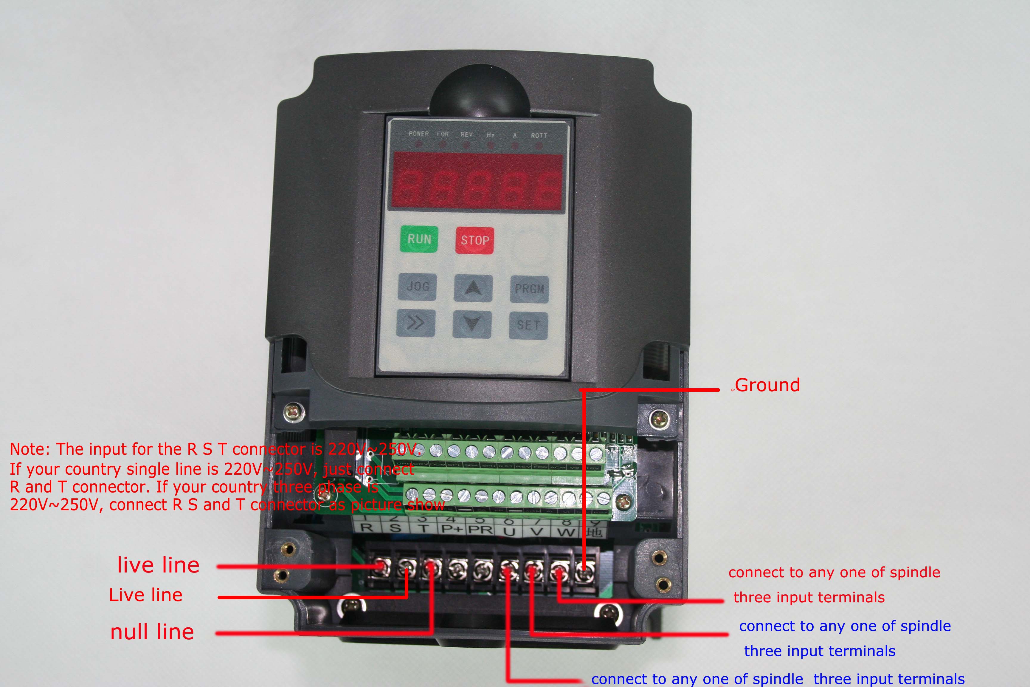

master_70 писал(а):можно прогроммировать инвертор без подключения шпинделя.?????
можно хоть без, хоть с
неправильно запрограммируешь и пустит шпиндель волшебный синий дым :)
master_70 писал(а):это подключаешь питание 220 к R и Т ,
0008.jpg (3482 просмотра) <a class='original' href='./download/file.php?id=8381&sid=bc9bc29059c15a489cf01f0f63d74f6c&mode=view' target=_blank>Загрузить оригинал (456.99 КБ)</a>
master_70 писал(а):а шпиндель пофигу как на UVW ?????
Да. Если будет не в ту сторону крутиться просто перекинь 2 любых провода

aftaev писал(а): master_70 писал(а):это подключаешь питание 220 к R и Т ,
вот блин не нпонял . так чему цеплять к RS или к RT ?
http://www.zavetrom.ru
Re: Бюджетный ЧПУ 1150(2000) х 660(1250) мм с пос. модерниза
Из трёх контактов R, S, T выбери 2, которые тебе больше нравятся, к ним и подключай. :)

UAVpilot писал(а):Из трёх контактов R, S, T выбери 2, которые тебе больше нравятся, к ним и подключай. :)
понял , спасибо.
они все идут в диодную сборку выпрямляются и тд.. подключай куды нравиться.
Главное поставь вначале ток поменьше в настройках примерно на 2-3А если защита не сработает значит настройки верные прописал в частотник. Шпиндель на холостом ходу 0,6А хавает.
