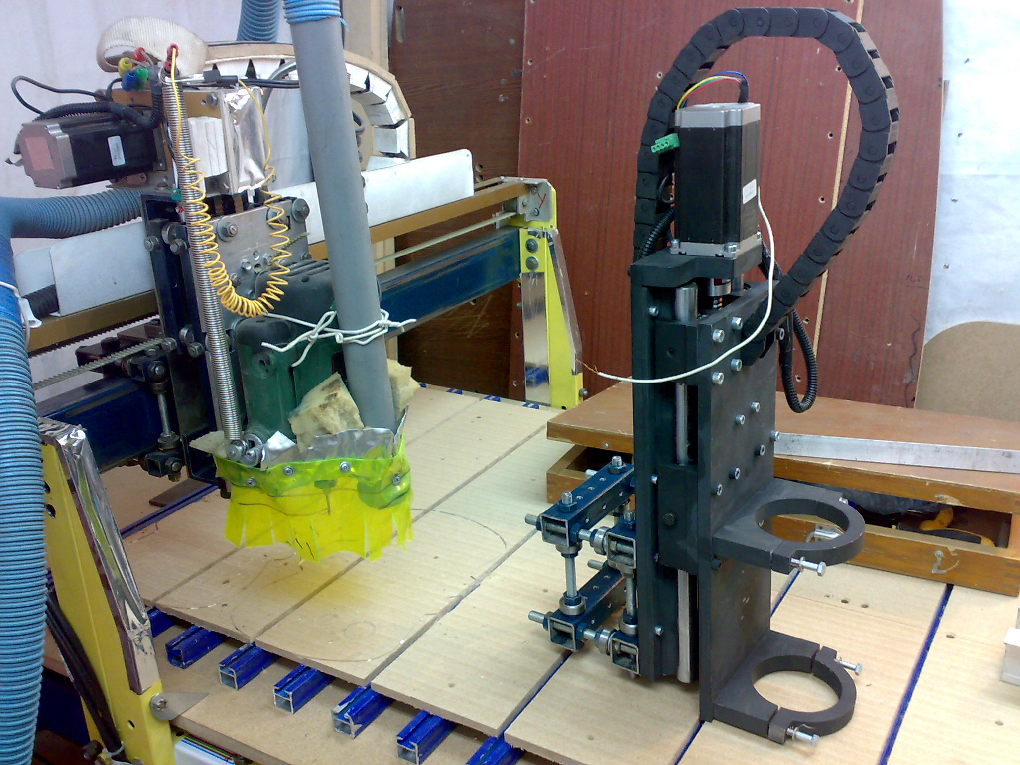

вот началась очередная движуха со станком
121020122211.jpg (3097 просмотров) <a class='original' href='./download/file.php?id=8559&mode=view' target=_blank>Загрузить оригинал (543.56 КБ)</a>
131020122214.jpg (3097 просмотров) <a class='original' href='./download/file.php?id=8561&mode=view' target=_blank>Загрузить оригинал (518.35 КБ)</a>
151020122219.jpg (3097 просмотров) <a class='original' href='./download/file.php?id=8562&mode=view' target=_blank>Загрузить оригинал (604.29 КБ)</a>
пока все это делал . марально готовился к разборке стака. до жути страшный процесс. да и жалко .
а пока думал . сделал на этой версии валы для редукторов. ну станок показал себя хорошо.
отфрезировал на стальных валах от принтера плоскость.
161020122222.jpg (3097 просмотров) <a class='original' href='./download/file.php?id=8563&mode=view' target=_blank>Загрузить оригинал (519.58 КБ)</a>
после чего с чистой совестью и то что станок хорошо отработал с железом , спокойно его разобрал.
получился опяять набор уного конструктора. - палочки , болтики ю. гаечки . и все в огромных колличествах.
171020122224.jpg (3097 просмотров) <a class='original' href='./download/file.php?id=8564&mode=view' target=_blank>Загрузить оригинал (675.53 КБ)</a>
171020122225.jpg (3097 просмотров) <a class='original' href='./download/file.php?id=8566&mode=view' target=_blank>Загрузить оригинал (607.3 КБ)</a>
171020122228.jpg (3097 просмотров) <a class='original' href='./download/file.php?id=8567&mode=view' target=_blank>Загрузить оригинал (657.96 КБ)</a>
171020122229.jpg (3097 просмотров) <a class='original' href='./download/file.php?id=8568&mode=view' target=_blank>Загрузить оригинал (517.51 КБ)</a>
от старой версии станка остается всеголишь несколько железяк . (ножки и несколько поперечин. ) давно мечтал о н армальном верстачк . вот теперь ессть материал для него.

master_70
Сообщения: 1935
Репутация: 317
Откуда: Московская_обл
Re: Бюджетный ЧПУ 1150(2060) х 660(1450) мм с пос. модерниза
Сообщение master_70 »
вот наконец то раму собрал . полностью пришлось всю делать с нуля. это уже будет станок под №2
это проект
станок CNC2 .jpg (2992 просмотра) <a class='original' href='./download/file.php?id=8618&mode=view' target=_blank>Загрузить оригинал (54.85 КБ)</a>
хотел только модернизировать но получилось как всегда :hehehe: от прежнего станка останется только воспоминания
IMAG0220.jpg (2992 просмотра) <a class='original' href='./download/file.php?id=8616&mode=view' target=_blank>Загрузить оригинал (830.35 КБ)</a>
сейчас займемся порталом У. как все ссоберу . буду настраевать . протягивать. и подцеплять электронику

Сообщения: 22776
А что за профиль у тебя на осях?
master_70
Сообщения: 1935
Репутация: 317
Nick писал(а):А что за профиль у тебя на осях?
по Х стояла 80х40 сейчас поставил 80х80
а по У стояла 80х40х2 поставил 80х40х3
