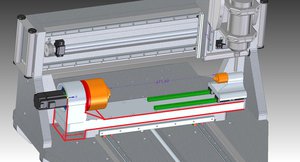

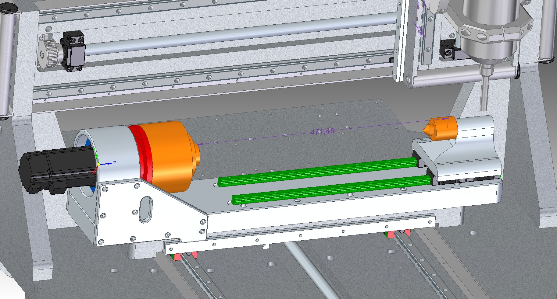

да сервопривод и он совсем не мешает. сделал плиту 39мм и раздвинул рмц до 470мм но что скажет жесткость?

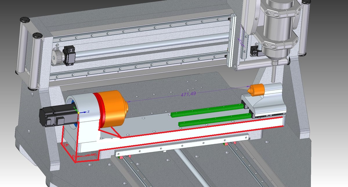

frezeryga писал(а):но что скажет жесткость?
Можно попробовать ее ублажить. :hehehe:
Под патроном место не используется - сделать укос.
П.С. С противоположной стороны, под задней бабкой, можно сделать аналогично.
Лень уже рисовать. :) :oops:

ukr-sasha писал(а):Под патроном место не используется - сделать укос.
укос может ничего не дать толком. самое слабое место это середина пролета, там будет максимальный изгибающий момент от поджатия бабки к бабке.
frezeryga, так и не понял чем установка вдоль будет тебе мешать

aegis писал(а):укос может ничего не дать толком. самое слабое место это середина пролета, там будет максимальный изгибающий момент от поджатия бабки к бабке.
Центр притягивается к столу....
Понятно, что стол тоже может изгибаться, но нужно смотреть на усилия планируемые ТС-ом.

а если в той плите снизу ребер нарезать на небольшую высоту, жесткости прибавица ? типа как у поверочных плит снизу ребра.
и 4 каретки помоему перебор ? 2 мне кацца хватит чтоб удержать небольшую бабку и еще сантиметров 6 прибавится.
п.с. пропеллер точить собрался? :hehehe:
Re: чпу фрезер 600х400 по металлу
2 каретки зло даже небуду думать об этом уже есть опыт двух кареток. Вторая пара кареток расположена под центром и рмц не сжирают. Расположение 4й оси поперек стола плохо тем что в ширину стол всего 400мм и свисать будет больше рмц 400мм максимум поскольку ход оси 400мм. Свисающие концы в крайних положениях стола будут выходить за габарит станка и упиратся в будущий аквариум.

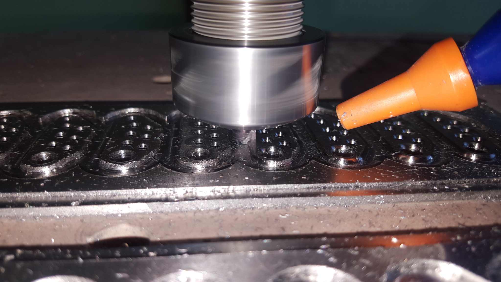

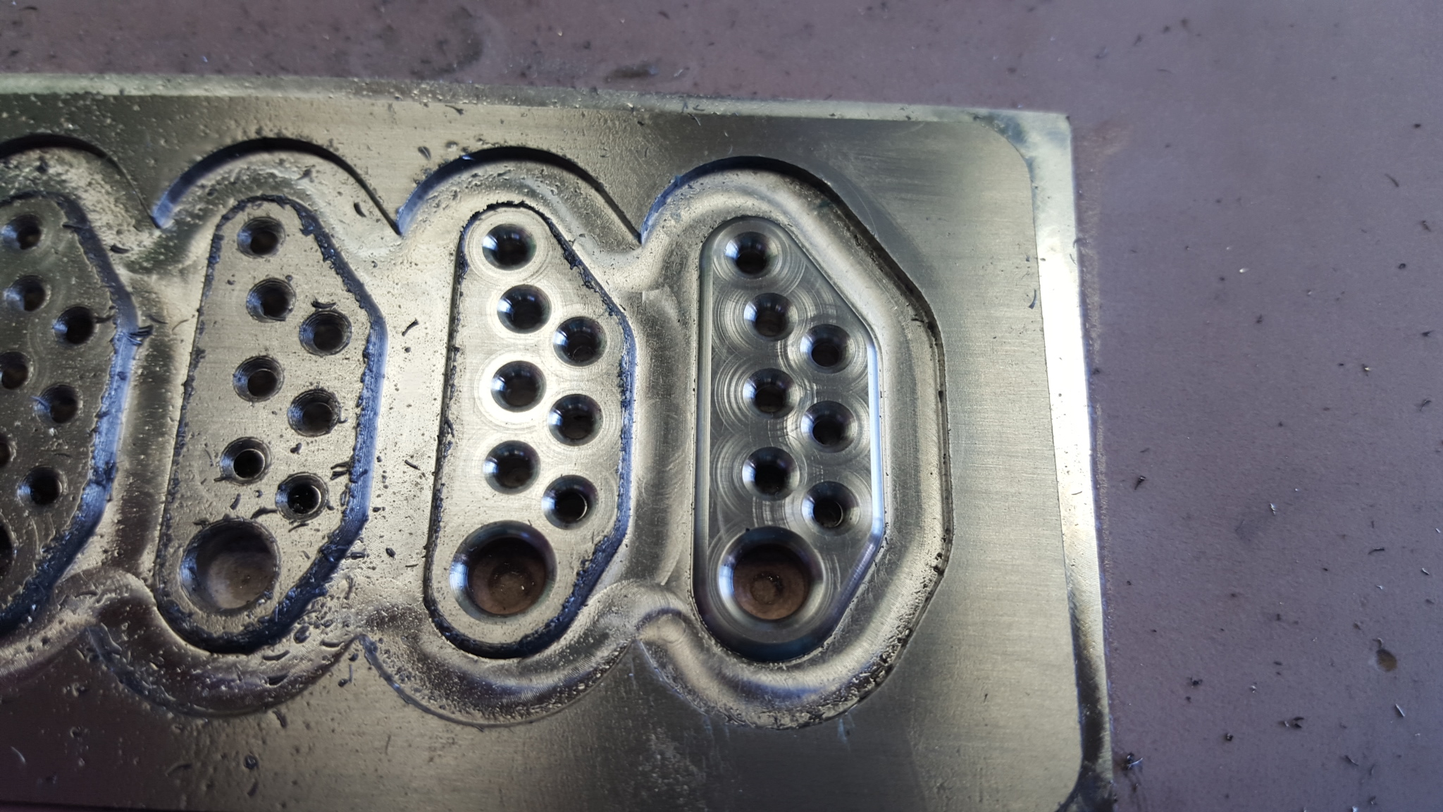

Нержавеечка. Радиуса фасонной фрезой.
20150814_190036.jpg (3079 просмотров) <a class='original' href='./download/file.php?id=55944&mode=view' target=_blank>Загрузить оригинал (889.01 КБ)</a>
По скольку снимал за проход?
С каким радиусом фрезка?
Предварительно сделана черновая с припуском 0.1мм а фасонной сбиваю ступеньки от черновой и припуск.
А сразу пробовал?
Фасонкой иду медленно подача 150 обороты 2000
20150814_191340.jpg (3058 просмотров) <a class='original' href='./download/file.php?id=55945&mode=view' target=_blank>Загрузить оригинал (712.16 КБ)</a>
Сразу решил и непробовать у меня 40 деталек каждая с двух сторон и всего 2 фрезы. Думаю если сразу простоит меньше.
Понятна
Ну и жесткость станка не как у тебя если делать сразу то может пострадать качество. А так пусть долго но зато сразу под полировку.

решил проблему по колхозному.
123.jpg (2976 просмотров) <a class='original' href='./download/file.php?id=56084&mode=view' target=_blank>Загрузить оригинал (544.18 КБ)</a>
niksooon
Сообщения: 2008
Репутация: 1207
Откуда: Кашира
Сообщение niksooon »
Стесняюсь спросить-а торчащий сервак не помешает работе ? вдруг захочется 4-х осевую со смещением от оси поворота ,или еще какие стратегии обработки с одновременной работой всех 4-х координат......?
не мешает. возможно смещение до конца хода стола и перекрытие максимального диаметра заготовки.

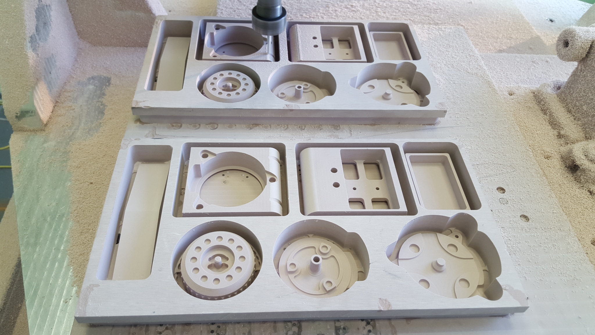

Модельный пластик.
20150821_184459.jpg (2790 просмотров) <a class='original' href='./download/file.php?id=56457&mode=view' target=_blank>Загрузить оригинал (830.96 КБ)</a>
frezeryga писал(а):Модельный пластик
Что за деталюшки такие фрезеруешь?
