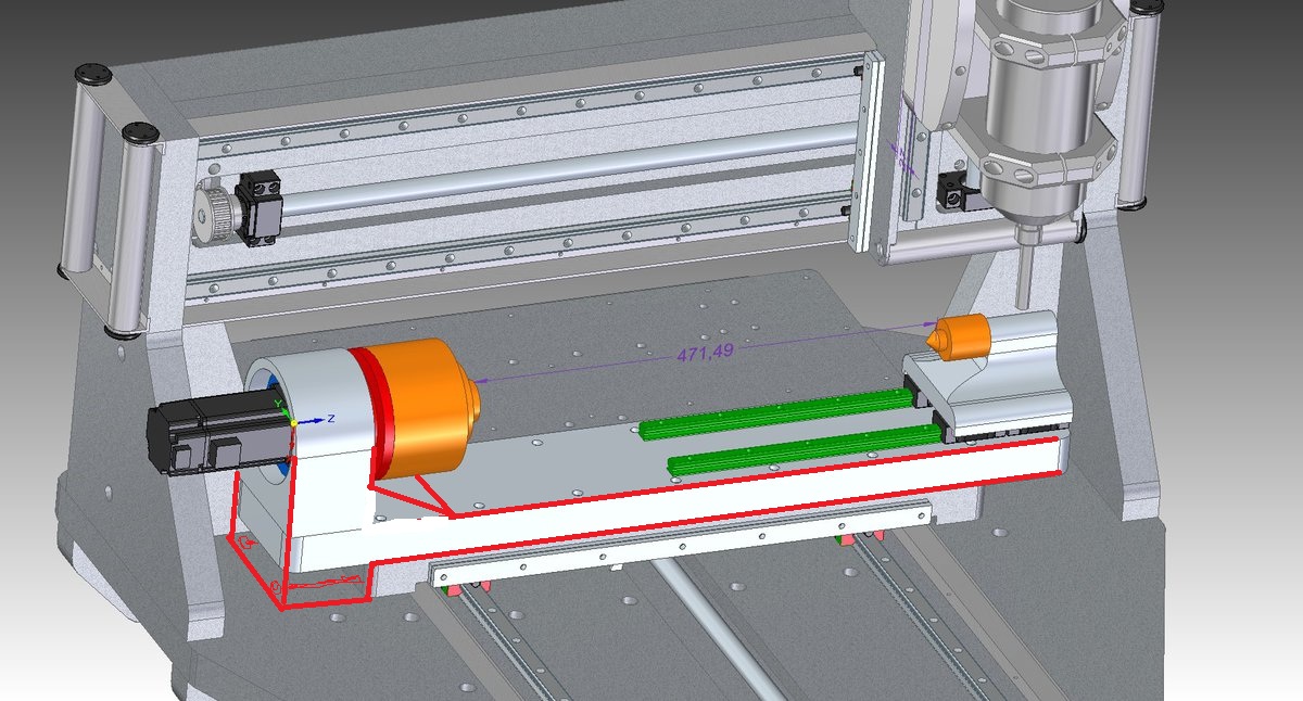

да сервопривод и он совсем не мешает. сделал плиту 39мм и раздвинул рмц до 470мм но что скажет жесткость?
8888.jpg (2924 просмотра) <a class='original' href='./download/file.php?id=55850&sid=562e7f0e07a5ecf9c4308b813410164b&mode=view' target=_blank>Загрузить оригинал (479.58 КБ)</a>

frezeryga писал(а):но что скажет жесткость?
Можно попробовать ее ублажить. :hehehe:
Под патроном место не используется - сделать укос.
П.С. С противоположной стороны, под задней бабкой, можно сделать аналогично.
Лень уже рисовать. :) :oops:

ukr-sasha писал(а):Под патроном место не используется - сделать укос.
укос может ничего не дать толком. самое слабое место это середина пролета, там будет максимальный изгибающий момент от поджатия бабки к бабке.
frezeryga, так и не понял чем установка вдоль будет тебе мешать

aegis писал(а):укос может ничего не дать толком. самое слабое место это середина пролета, там будет максимальный изгибающий момент от поджатия бабки к бабке.
Центр притягивается к столу....
Понятно, что стол тоже может изгибаться, но нужно смотреть на усилия планируемые ТС-ом.

а если в той плите снизу ребер нарезать на небольшую высоту, жесткости прибавица ? типа как у поверочных плит снизу ребра.
и 4 каретки помоему перебор ? 2 мне кацца хватит чтоб удержать небольшую бабку и еще сантиметров 6 прибавится.

2 каретки зло даже небуду думать об этом уже есть опыт двух кареток. Вторая пара кареток расположена под центром и рмц не сжирают. Расположение 4й оси поперек стола плохо тем что в ширину стол всего 400мм и свисать будет больше рмц 400мм максимум поскольку ход оси 400мм. Свисающие концы в крайних положениях стола будут выходить за габарит станка и упиратся в будущий аквариум.

Укос под патроном большим не сделать, надо учесть вылет кулачков из патрона
прикрутить к столу на максимум болтов , будет жесткость как у стола
Тока установка будет несколько длльше по времни

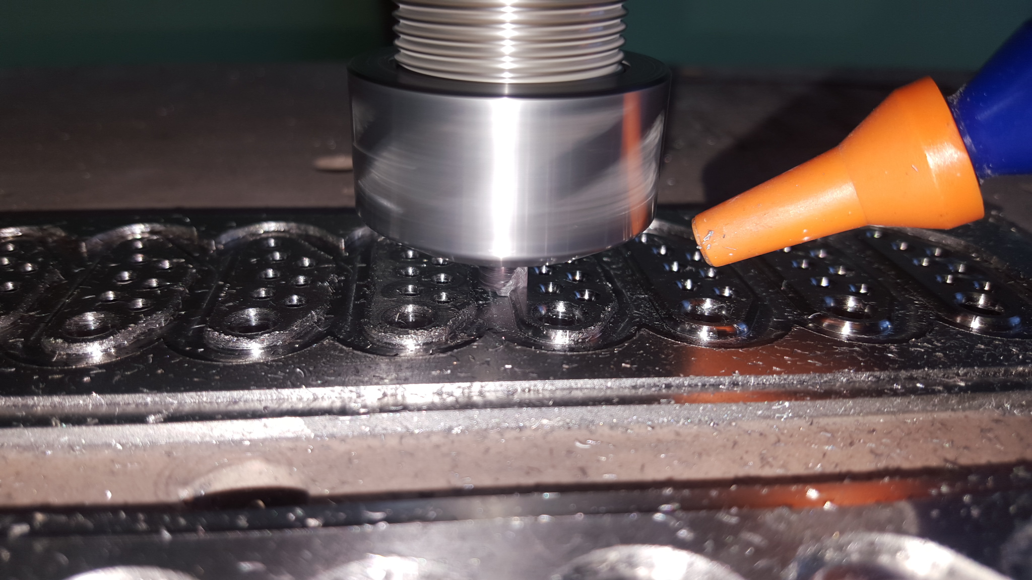

Нержавеечка. Радиуса фасонной фрезой.
20150814_190036.jpg (2798 просмотров) <a class='original' href='./download/file.php?id=55944&sid=562e7f0e07a5ecf9c4308b813410164b&mode=view' target=_blank>Загрузить оригинал (889.01 КБ)</a>

По скольку снимал за проход?
С каким радиусом фрезка?
Сообщения: 13713
Re: чпу фрезер 600х400 по металлу
Предварительно сделана черновая с припуском 0.1мм а фасонной сбиваю ступеньки от черновой и припуск.

Фасонкой иду медленно подача 150 обороты 2000

Сразу решил и непробовать у меня 40 деталек каждая с двух сторон и всего 2 фрезы. Думаю если сразу простоит меньше.

Ну и жесткость станка не как у тебя если делать сразу то может пострадать качество. А так пусть долго но зато сразу под полировку.
