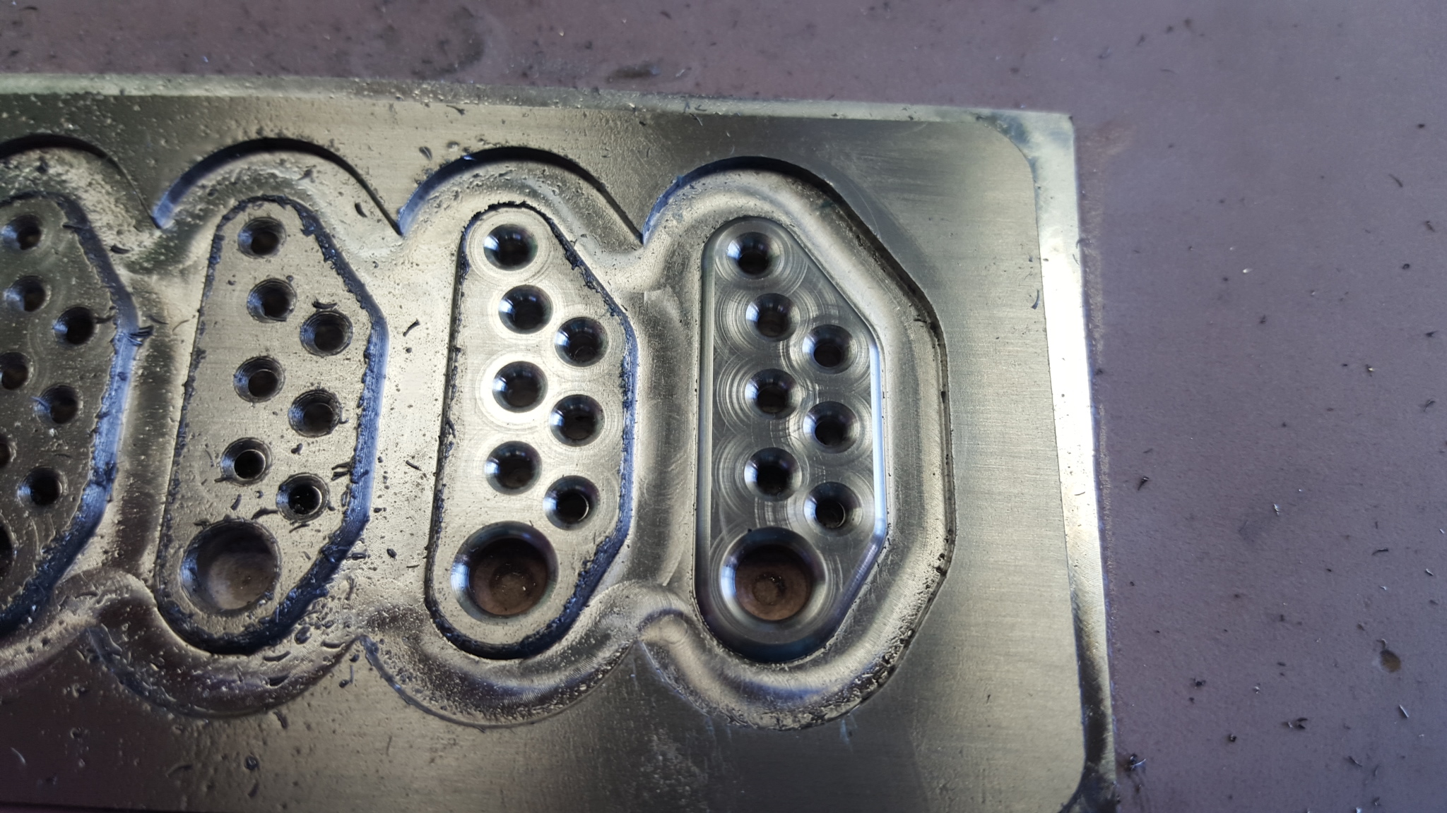

Нержавеечка. Радиуса фасонной фрезой.

По скольку снимал за проход?
С каким радиусом фрезка?
Сообщения: 13713
Re: чпу фрезер 600х400 по металлу
Предварительно сделана черновая с припуском 0.1мм а фасонной сбиваю ступеньки от черновой и припуск.
Сообщения: 8408
А сразу пробовал?
Сообщения: 13713
Фасонкой иду медленно подача 150 обороты 2000

Сообщения: 13713
Сразу решил и непробовать у меня 40 деталек каждая с двух сторон и всего 2 фрезы. Думаю если сразу простоит меньше.

Сообщения: 13713
Ну и жесткость станка не как у тебя если делать сразу то может пострадать качество. А так пусть долго но зато сразу под полировку.
