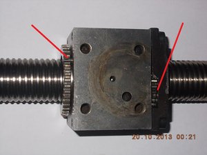

Вечером занимаюсь по мелочевке. Отмыл ШВП, смазал собрал. Люфт в ШВП выбирается 2мя полугайками. У гаек разное кол-во пазов. В корпусе есть подпружиненные штырьки(на фото показаны линией). Их нажимаем и поворачиваем полугайку.

все гениальное просто! а тут до безобразия просто И работает! :)

NightV писал(а):все гениальное просто! а тут до безобразия просто И работает!
Просто, это у китайцев шайбочка металлическая между гайками, а здесь по уму сделано :) Такой же принцип регулировка подшипников передней бабки у токарника.

хотя в твоем случае думаю хватило бы и одной такой "регулировочной" гайки с одной стороны подшипника-гайки, хотя... с двумя точнее можо выставить
Сообщения: 9116
Re: Восстановление токарного 16К20Т1 ЧПУ
С одной регулировочной гайкой дискретность настройки шаг_ШВП/число_зубьев шага винта, скажем, если шаг ШВП 5мм, а зубчиков 50, то получится 0,1 мм - многовато будет. А с двумя, если зубьев на одной 50, а на другой - 51, то выйдет уже 5/(50*51)=0,002 мм

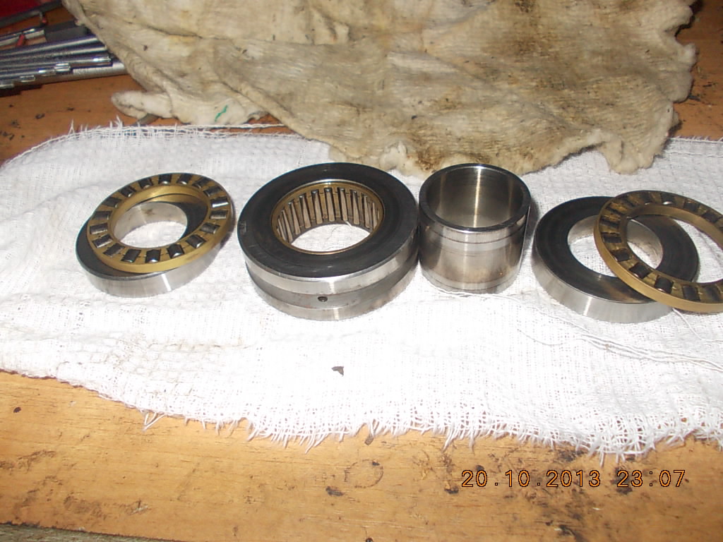

Вот такой хитрый подшипник стоит в опоре ШВП продольной подачи. Имя его 4-504706 или РИК3062
DSCN2118.JPG (5855 просмотров) <a class='original' href='./download/file.php?id=19910&mode=view' target=_blank>Загрузить оригинал (244.71 КБ)</a>
Описание подшипника:
Такая уникальная конструкция позволяет разгрузить от несвойственной нагрузки отдельные тела качения, таким образом, что каждый ряд работает максимально эффективно. Выпускаются такие подшипники согласно ГОСТ 26290-90, имеют высокий класс точности, обычно не ниже четвертого, и применяются в станках. Степень точности упорной части выше радиальной, которая указывается в номере. Точное полное обозначение выпускаемой в настоящее время модификации — 4-РИК3062 Е (Е — сепаратор из полиамида), однако, в основном, в большинстве фирм, подшипники продаются как 4-504706, сепаратор может быть как латунным, так и полиамидным, источники таких подшипников могут быть совершенно разными.
Взято от сюда: http://samip.ru/2012/11/%D0%BF%D0%BE%D0 ... BA-504706/
Если найти подшипник побольше, наверно можно использовать в поворотных осях ;)

ценник у него (подшипника) аховый ксти
Современный санкостроители на взрослых станках не стисняются тсавить упорные шариковые подшимники.

Lexxa писал(а):ценник у него (подшипника) аховый ксти
100$ примерно :)

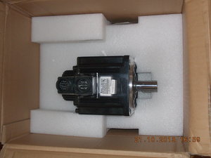

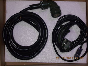

Пришел мотор Delta 0,9квт 8.5Nm 1000 об/мин + кабеля по 3м
Все очень, очень хорошо упаковано. Толщина упаковки примерно 100мм :good: Мотор наверно с крыши если сбросить в такой упаковке целым останется :roll:

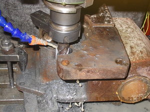

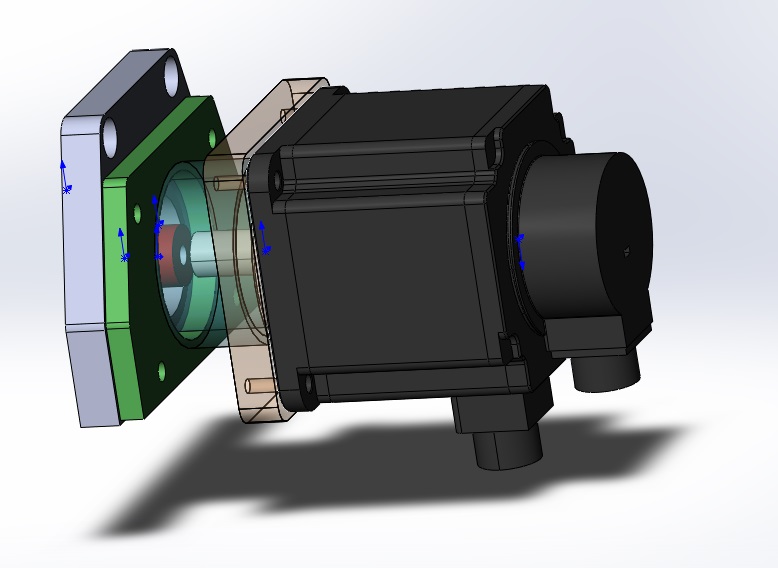

С мотором стало проще думать как его ставить :wtf:
Где нужно фрезернули под трубки автосмазки.
DSCN2126.JPG (5768 просмотров) <a class='original' href='./download/file.php?id=19944&mode=view' target=_blank>Загрузить оригинал (250.92 КБ)</a>
Думкаем дальше как мотор вешать :thinking:
DSCN2128.JPG (5768 просмотров) <a class='original' href='./download/file.php?id=19945&mode=view' target=_blank>Загрузить оригинал (231.63 КБ)</a>
Сообщения: 34042
Начертил переходной фланец для мотора
Фланец 16к20т1.jpg (5719 просмотров) <a class='original' href='./download/file.php?id=20007&mode=view' target=_blank>Загрузить оригинал (63.83 КБ)</a>
осталось изготовить :hehehe:

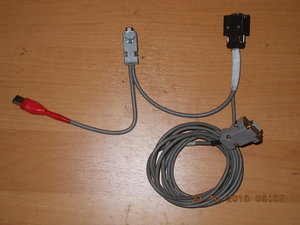

К моему проводку для программирования серв еще один разъемчик прибавился :) Первый Дельта, потом Яскава DR2 и другие Яскавы :)
DSCN2137.JPG (5699 просмотров) <a class='original' href='./download/file.php?id=20018&mode=view' target=_blank>Загрузить оригинал (238.47 КБ)</a>
Подключил серву к компу, и покрутил моторчиком. Работает тихо. Настроек куча :thinking: Даже простая фишка JOG(покрутить мотор "ручками") с наворотами :good: Задается скорость, сколько ехать, сколько времени, разгон, толчек и похоже S кривая. У Яскавы такого не видал :hehehe: Игрался с настройкими, серва аж прыгает на месте :shock:
Про Дельту на русском нашел:
Три режима управления: положением, скоростью, моментом. Режим позиционирования осуществляется только по внешнему импульсному сигналу задания, а режимы скорости и момента - как по внутренним параметрам, так и по аналоговым сигналам задания.
Повышенная точность. Встроенный энкодер на 131 072 имп/об (17 бит), что удовлетворяет широкому кругу применений сервопривода, и гарантирует стабильную работу на низких скоростях. Импульсный вход с частотой до 4Мгц.
Превосходное подавление вибрации. Встроенная функция автоматического подавления низкочастотной вибрации реализована с помощью двух фильтров, минимизирующих и полностью устраняющих вибрацию исполнительного механизма. Резонансные частоты могут быть отслежены с помощью функции FFT (быстрое преобразование Фурье) программного обеспечения ASDA-A2-Soft, что поможет увеличить эффективность подавления резонанса.
Превосходные динамические характеристики. Полоса пропускания до 550 Гц. Время изменения скорости двигателя от -3000 до 3000 об/мин составляет 10мс (без нагрузки).
Эффективное подавление вибрации. Три группы полосовых режекторных фильтров, автоматически минимизирующих и полностью устраняющих вибрацию исполнительного механизма.
Встроенный цифровой пульт управления. Позволяет быстро сконфигурировать и оперативно вести мониторинг за работой сервопривода.
Встроенный тормозной резистор. В моделях от 400Вт.
Встроенный MODBUS. Cвязь с ПК или ПЛК по RS-232 или RS-485 интерфейсам для управления, конфигурирования и мониторинга привода.
http://www.deltronics.ru/product/servo/series_58.html
Вообщем дельта мне уже вся нравиться :good:

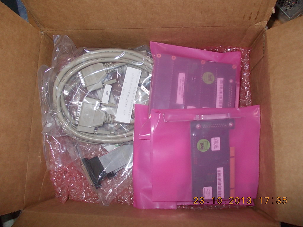

Пришли платы МЕСА :cheesy:

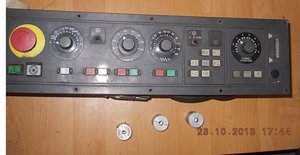

И пульт управления, который наверно прикручу к токарке
