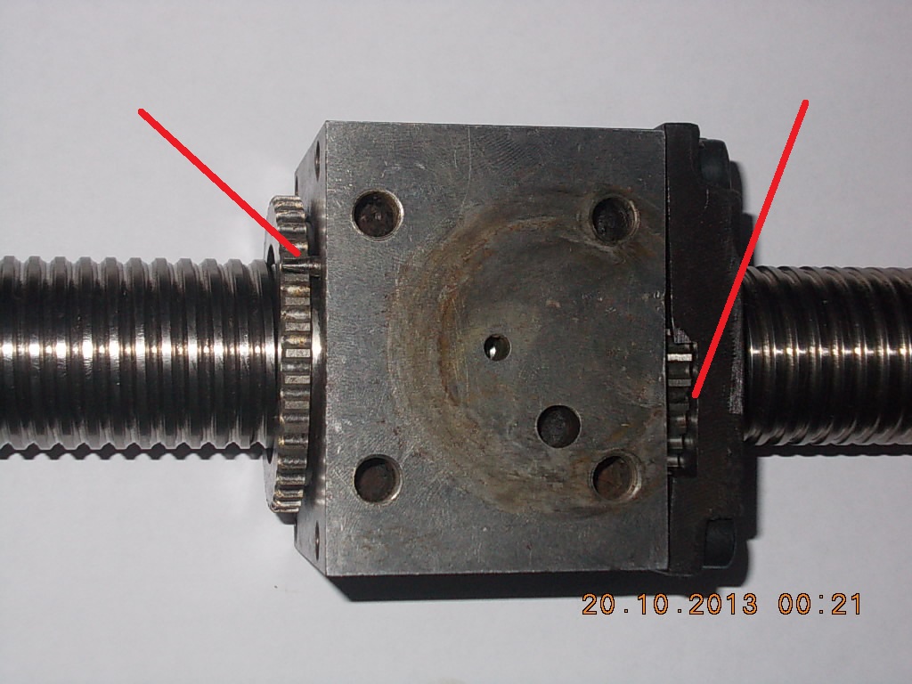

Из-за установки солнечного коллектора с токарником работы приостановились.
Вечером занимаюсь по мелочевке. Отмыл ШВП, смазал собрал. Люфт в ШВП выбирается 2мя полугайками. У гаек разное кол-во пазов. В корпусе есть подпружиненные штырьки(на фото показаны линией). Их нажимаем и поворачиваем полугайку.

Сообщения: 6611
Re: Восстановление токарного 16К20Т1 ЧПУ
все гениальное просто! а тут до безобразия просто И работает! :)
Сообщения: 34042
NightV писал(а):все гениальное просто! а тут до безобразия просто И работает!
Просто, это у китайцев шайбочка металлическая между гайками, а здесь по уму сделано :) Такой же принцип регулировка подшипников передней бабки у токарника.

Сообщения: 9116
С одной регулировочной гайкой дискретность настройки шаг_ШВП/число_зубьев шага винта, скажем, если шаг ШВП 5мм, а зубчиков 50, то получится 0,1 мм - многовато будет. А с двумя, если зубьев на одной 50, а на другой - 51, то выйдет уже 5/(50*51)=0,002 мм

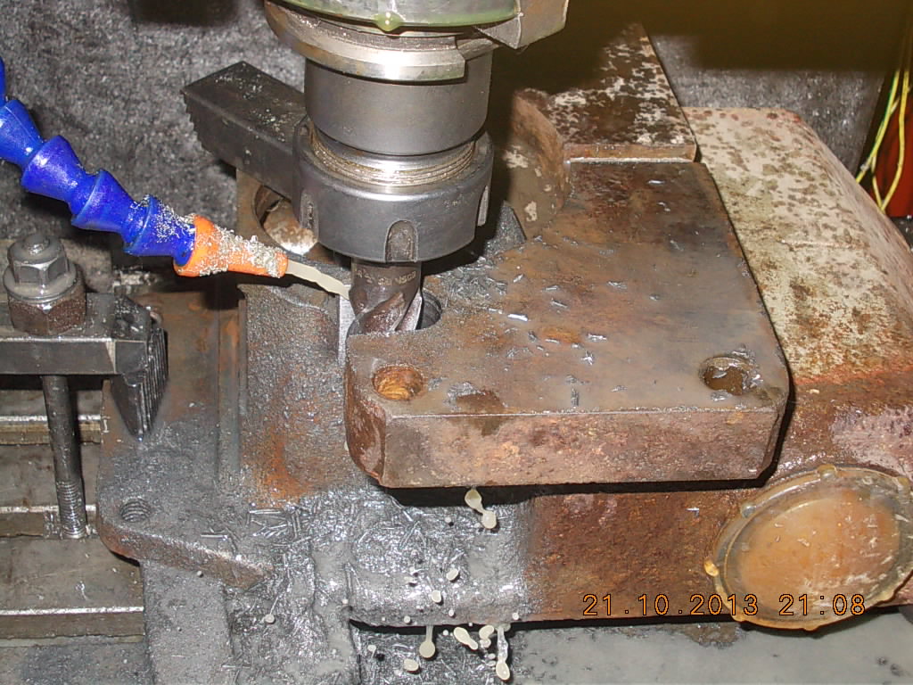

С мотором стало проще думать как его ставить :wtf:
Где нужно фрезернули под трубки автосмазки.
DSCN2126.JPG (5746 просмотров) <a class='original' href='./download/file.php?id=19944&mode=view' target=_blank>Загрузить оригинал (250.92 КБ)</a>
Думкаем дальше как мотор вешать :thinking:
