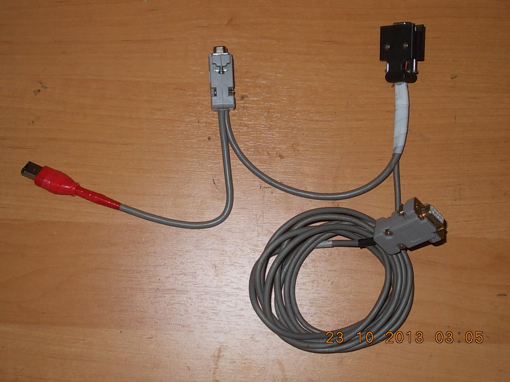

К моему проводку для программирования серв еще один разъемчик прибавился :) Первый Дельта, потом Яскава DR2 и другие Яскавы :)
DSCN2137.JPG (5967 просмотров) <a class='original' href='./download/file.php?id=20018&mode=view' target=_blank>Загрузить оригинал (238.47 КБ)</a>
Подключил серву к компу, и покрутил моторчиком. Работает тихо. Настроек куча :thinking: Даже простая фишка JOG(покрутить мотор "ручками") с наворотами :good: Задается скорость, сколько ехать, сколько времени, разгон, толчек и похоже S кривая. У Яскавы такого не видал :hehehe: Игрался с настройкими, серва аж прыгает на месте :shock:

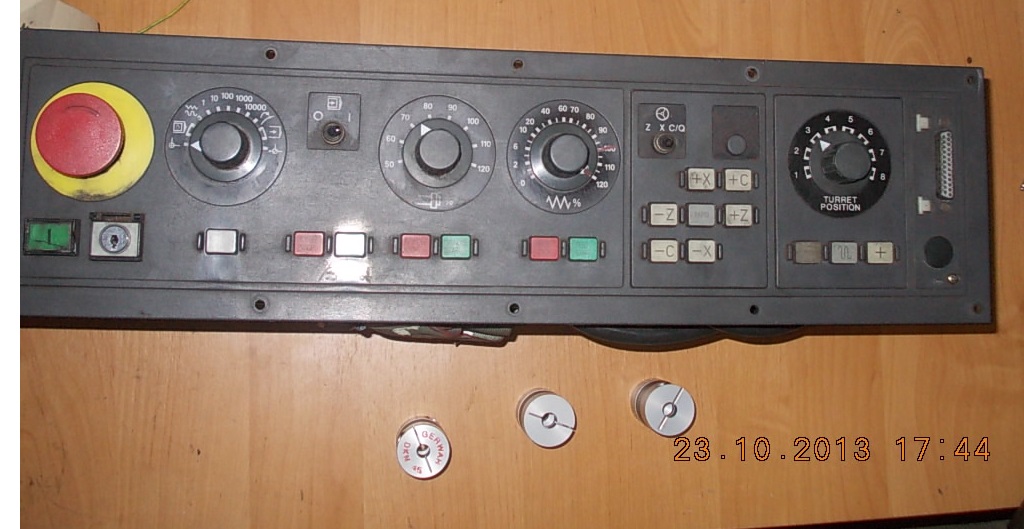

Пришли платы МЕСА :cheesy:
DSCN2139.JPG (5940 просмотров) <a class='original' href='./download/file.php?id=20044&mode=view' target=_blank>Загрузить оригинал (240.75 КБ)</a>
И пульт управления, который наверно прикручу к токарке
