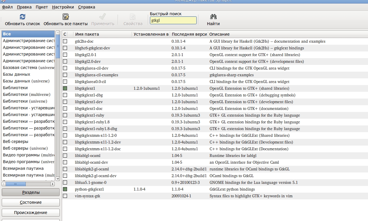

При переносе MyGUI на станок CNC потребовал
ImportError: No module named gtkgl.widget
Можно ли решить эту проблему просто скопировав необходимые файлы на станок посредством флэшки? Или требуется наличие интернета?
Полный текст сообщения об ошибке прилагаю...
error - 25-03-2013.tar.gz
(1.65 КБ) 1049 скачиваний
Сообщения: 8167
Репутация: 1589
Re: MyGUI
Сообщение nkp »
точного совета дать не могу - опыт линуксоида маловат ;)
но посмотрел - что у меня стоят за пакеты по "gtkgl" : смотри в Synaptic - какая версия gtk вообще стоит - мож обновить надо...
а может и без интернета обойдешся...
Ворон226
Сообщения: 1887
Репутация: 181
Re: MyGUI
Сообщение Ворон226 »
Знать бы ЧТО копировать?
Систему на станке ставил пару недель назад по "инструкции" linuxcnc-dev.
Может на станке просто Glade не стоит? Поеду проверять... И привезу комп к интернету - сразу и обновлю, если придётся...
Ворон226
Сообщения: 1887
Репутация: 181
Re: MyGUI
Притащил комп со станка к инету - установил GTK+ 2 и ещё несколько пакетов, связанных с glade...
Ничего не изменилось...
Где копать?
