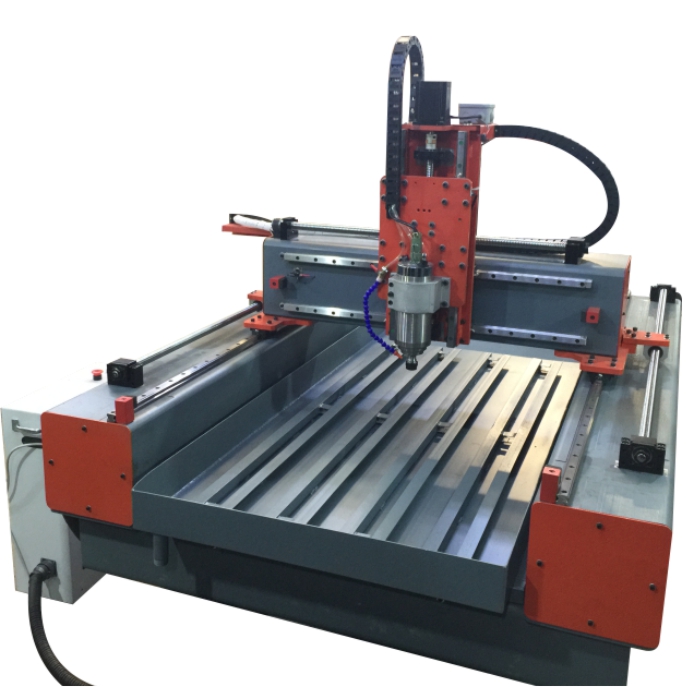

День добрый!
После постройки 3 года назад первого станочка собрался построить и второй портальничек, только гораздо "посолиднее, почугуннее и потяжелее". Первый станок на валах с опорами, второй решил делать на низких рельсах. Очень не хочется ставить проставки под каретки, чтобы выйти по высоте с уровнем вала ШВП (чем ближе тем жестче, а так все прелести рельс теряются). Как вариант вижу установку ШВП не между рельсами, а в другом месте. По оси Y как бы проблем не вижу - укрепить гайки ШВП пожно к доп. рычагам ног портала. А вот как обыграть установку в других местах ШВП по оси Х и оссобенно Z?
Может у кого встречались такие решения, киньте пару картинок для идеи, сам как-то ничего путного не нашел :wik: .
Re: "Дабы не создавать отдельную тему ради одного вопроса" и
Сообщения: 3310
Не, немного не то, у него рельсы высокие, я ищу типа такого решения портала.
По Z наверно всетаки придется ставить толстенную плиту и фрезеровать в ней паз для углубления крепления гайки ШВП, по другому наверно никак.
