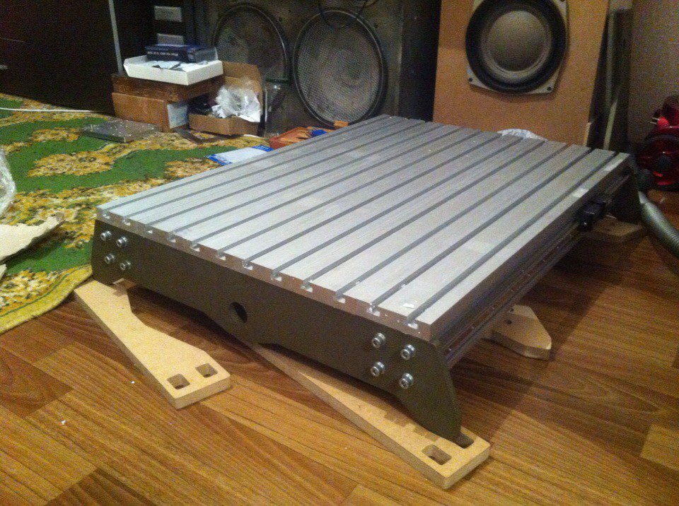

Вот это стол у меня появился! 60кг станина теперь весит
396os8MO4fM.jpg (2836 просмотров) <a class='original' href='./download/file.php?id=131320&mode=view' target=_blank>Загрузить оригинал (203.37 КБ)</a>
ultrus
Сообщения: 1978
Репутация: 1329
Откуда: Воронеж
Re: Станок 600х400х150 мм
Сообщение ultrus »
sima8520 писал(а):Вот это стол у меня появился!
И как тебе профиль? Дюже кривой попался? ;)

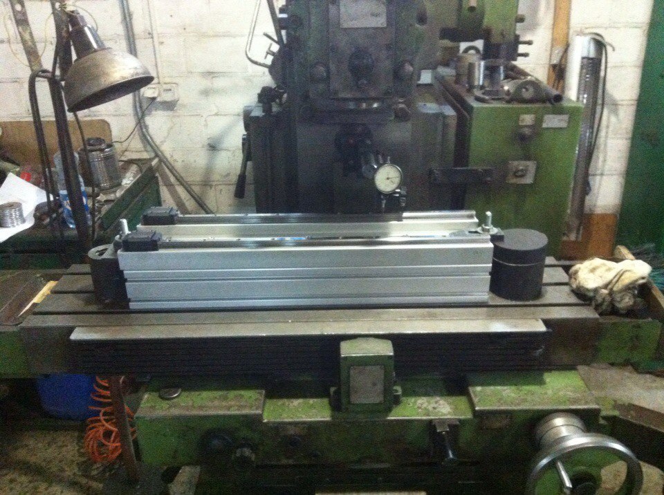

Пытаемся выровнять площадку под рельсы на балке портала
iKVyje0adWo.jpg (2760 просмотров) <a class='original' href='./download/file.php?id=131360&mode=view' target=_blank>Загрузить оригинал (191.31 КБ)</a>
ultrus писал(а):И как тебе профиль?
Профиль хороший, но геометрия мне не известна, негде проверить.
Даже если он кривой, фрезеровать и ровнять его я не буду)
Сообщения: 2893
sima8520 писал(а):Пытаемся выровнять площадку под рельсы на балке портала
Как бы ям не нарыл. У меня на работе фрезерный мне таких ям нафигачил, что переделывал сам на своем прошлом хоббийном станке. И в размер намного лучше попал.
Уже всё переделали. Ям нарыл мне прошлый роботяга.
Здесь попали в 2 сотки

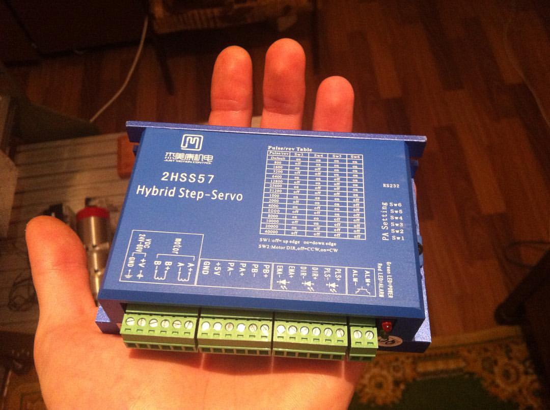

Походу я нарвался на китайские новогодние праздники.... ШВП мои будут встречать китайский новый год без меня :D
Ну а пока фото малыша драйвера. Давно я их не открывал. Мне они казались больше. А тут в ладошке помещаются
mzfktNyGVCM.jpg (2584 просмотра) <a class='original' href='./download/file.php?id=132194&mode=view' target=_blank>Загрузить оригинал (87.5 КБ)</a>
Сообщения: 2893
sima8520 писал(а):Ну а пока фото малыша драйвера.
А моторы какие?

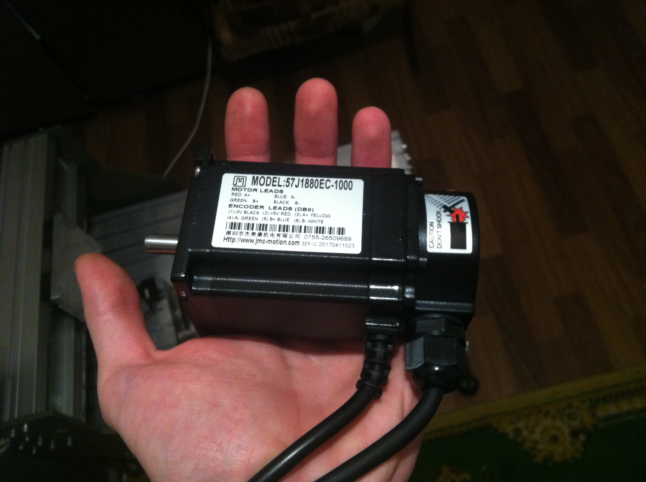

Моторы комплектные, вместе с драйвером
image-11-02-18-11-14.jpeg (2556 просмотров) <a class='original' href='./download/file.php?id=132200&mode=view' target=_blank>Загрузить оригинал (1.34 МБ)</a>
