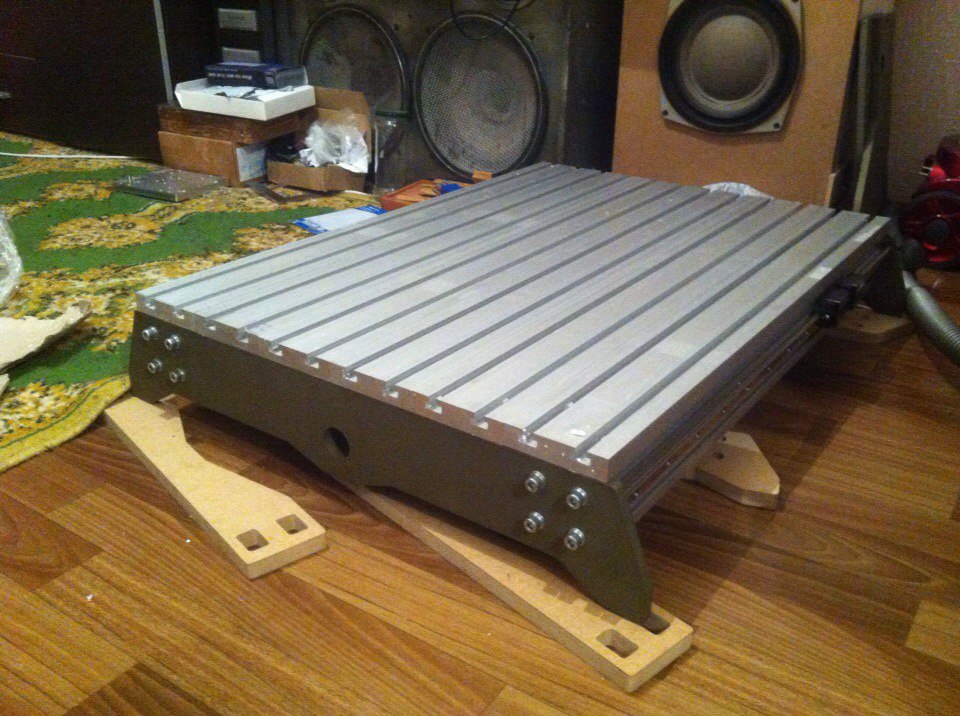

Вот это стол у меня появился! 60кг станина теперь весит

Re: Станок 600х400х150 мм
Сообщение ultrus »
sima8520 писал(а):Вот это стол у меня появился!
И как тебе профиль? Дюже кривой попался? ;)
ultrus писал(а):И как тебе профиль?
Профиль хороший, но геометрия мне не известна, негде проверить.
Даже если он кривой, фрезеровать и ровнять его я не буду)
