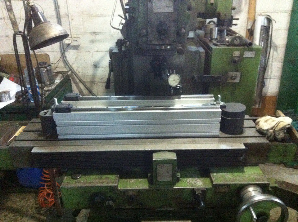

Re: Станок 600х400х150 мм
Пытаемся выровнять площадку под рельсы на балке портала
iKVyje0adWo.jpg (2774 просмотра) <a class='original' href='./download/file.php?id=131360&mode=view' target=_blank>Загрузить оригинал (191.31 КБ)</a>
sima8520 писал(а):Пытаемся выровнять площадку под рельсы на балке портала
Как бы ям не нарыл. У меня на работе фрезерный мне таких ям нафигачил, что переделывал сам на своем прошлом хоббийном станке. И в размер намного лучше попал.
Уже всё переделали. Ям нарыл мне прошлый роботяга.
Здесь попали в 2 сотки
