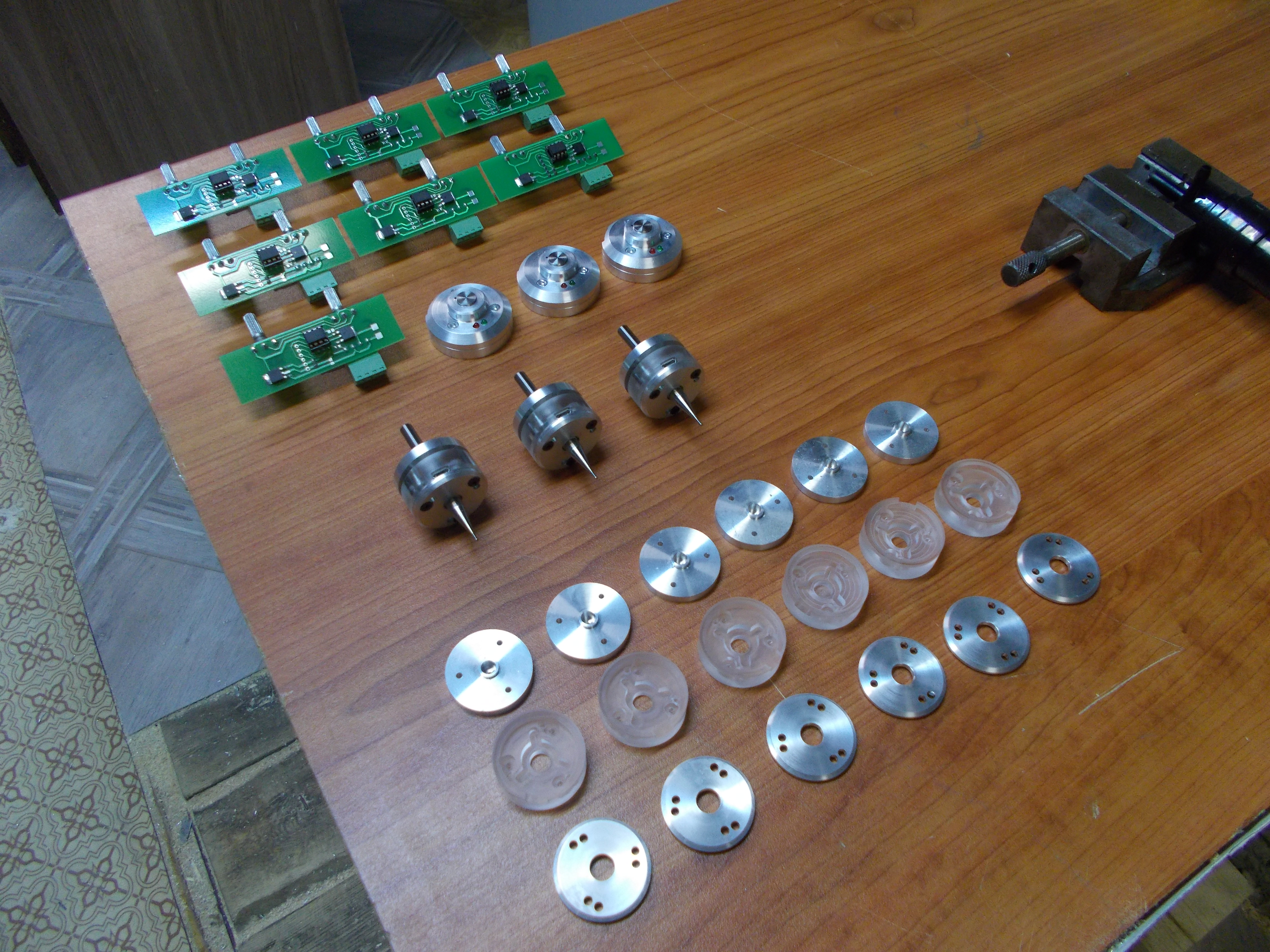

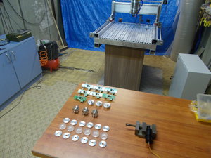

Бюджетный станок 1100*680 по алюминию

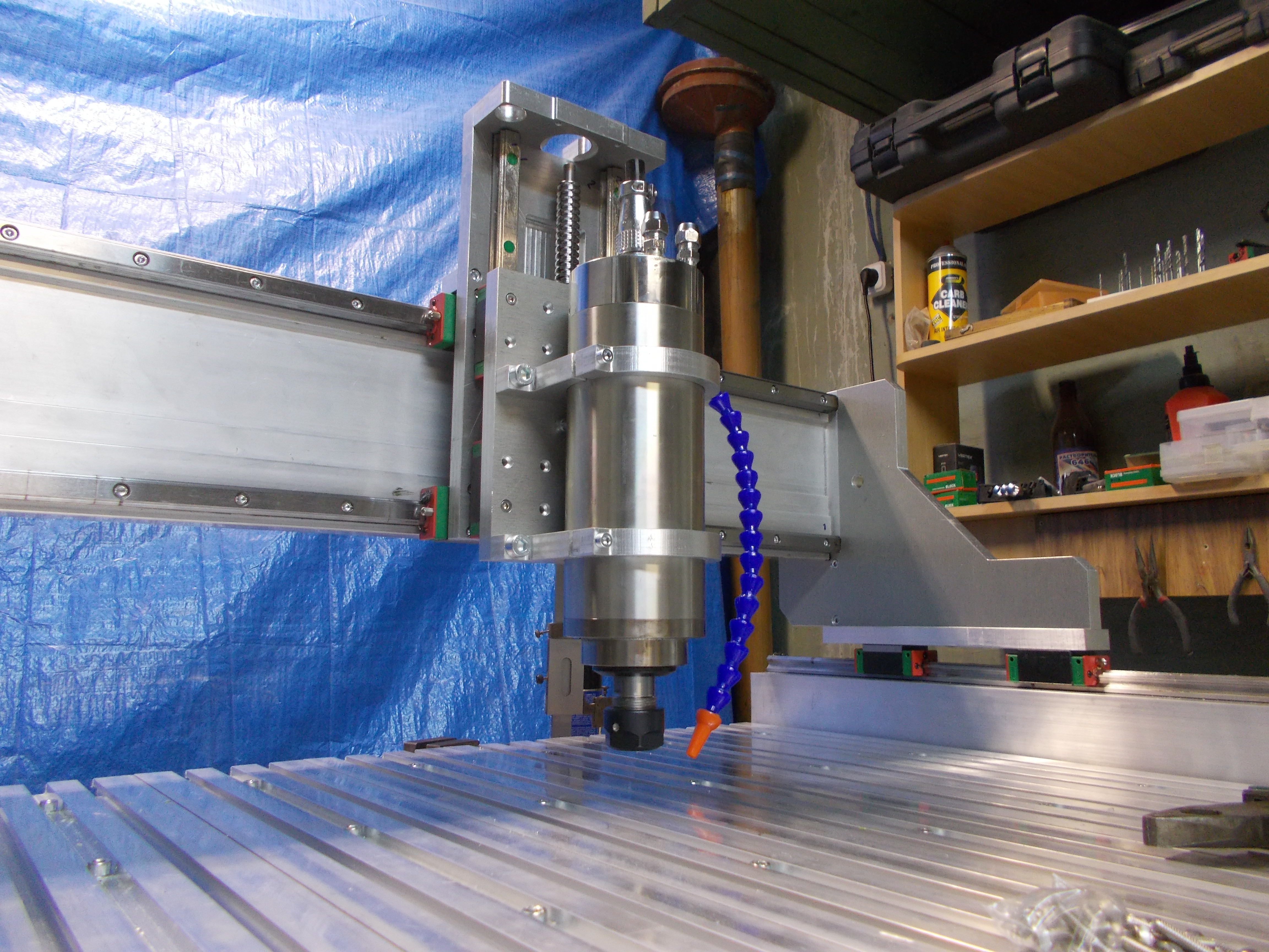

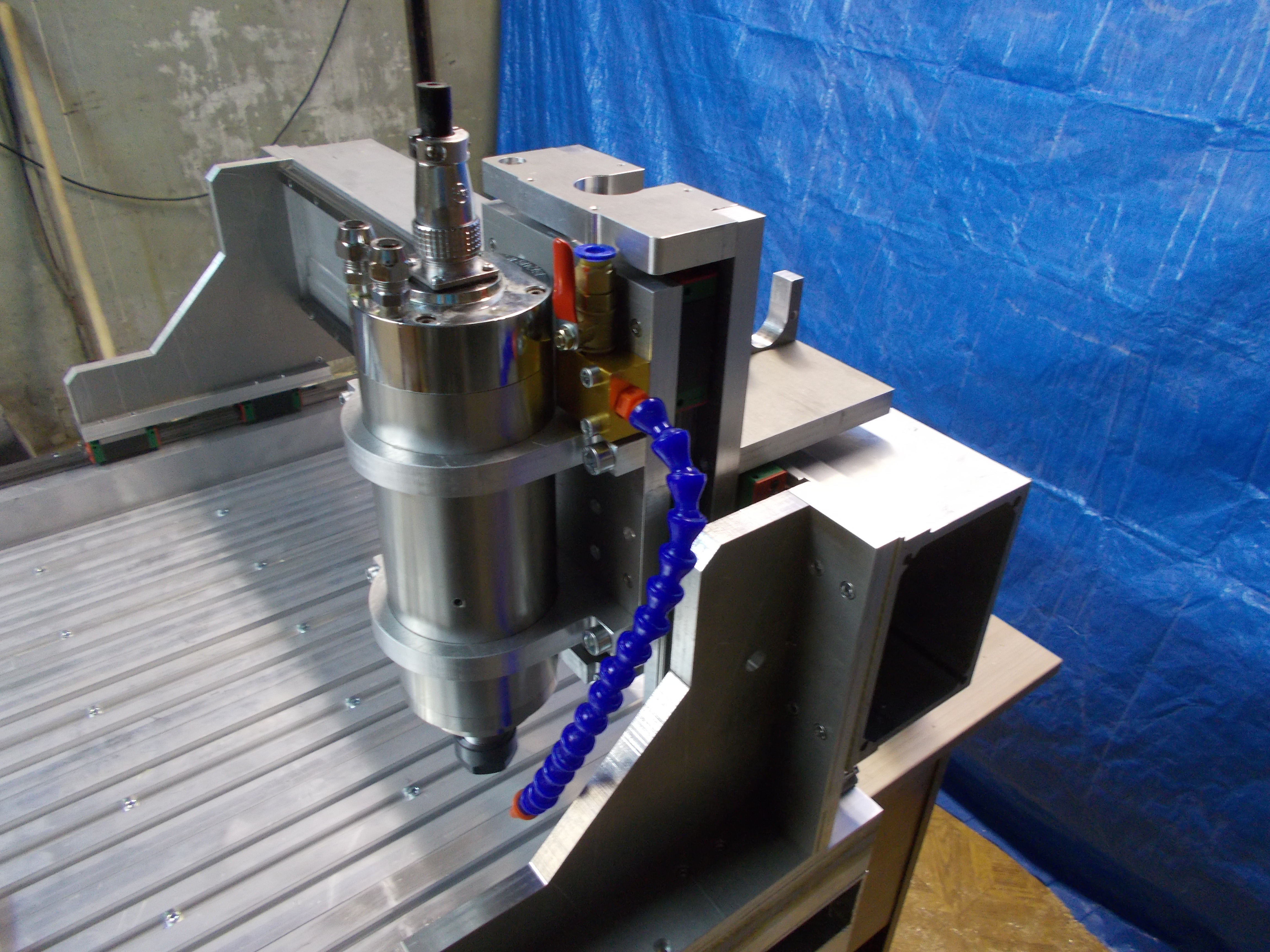

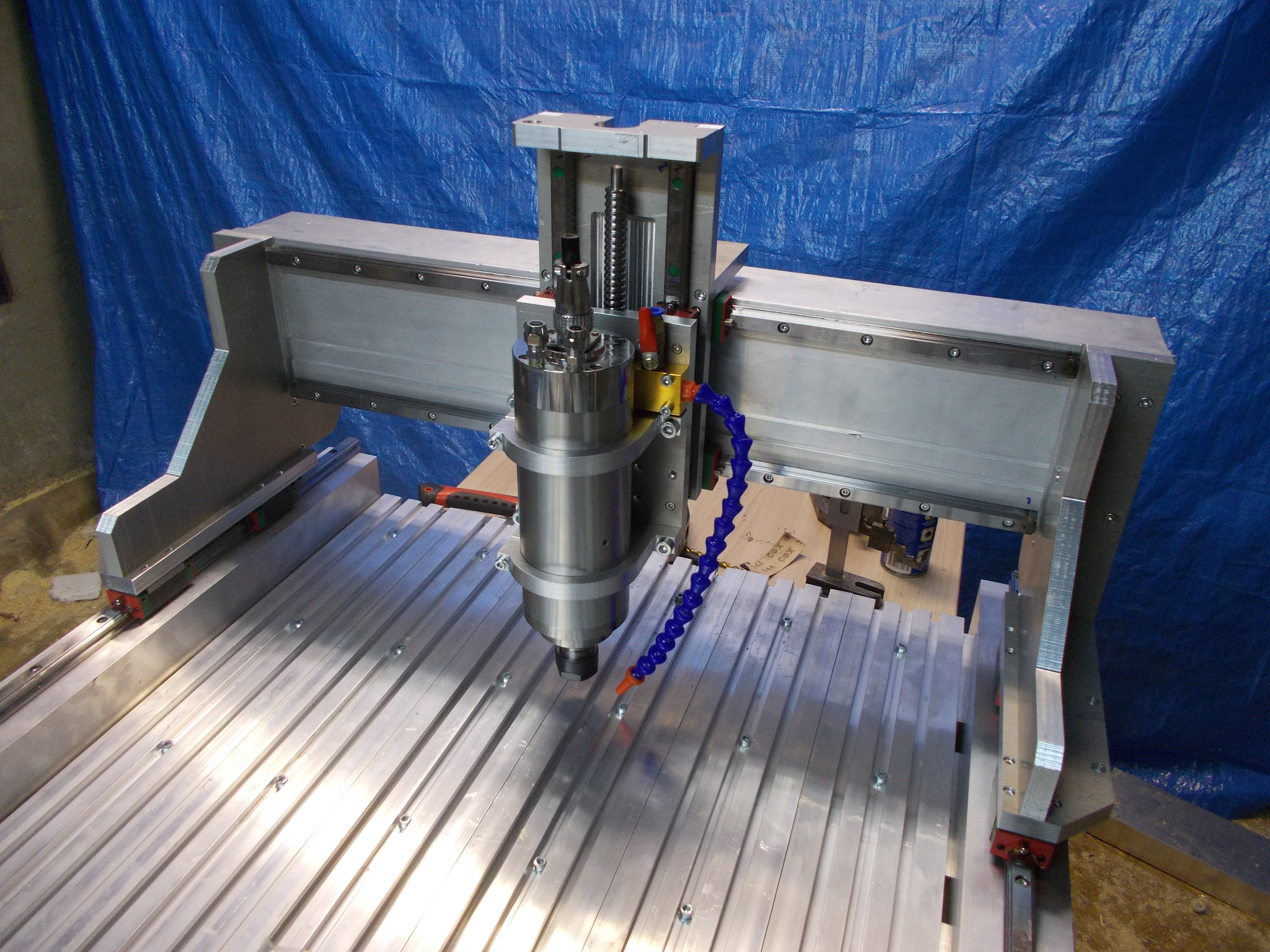

не выдержала душа поэта... решил прикрутить шпиндель и посмотреть как оно в общем:
DSCN0446.JPG (2880 просмотров) <a class='original' href='./download/file.php?id=102021&mode=view' target=_blank>Загрузить оригинал (3.47 МБ)</a>
DSCN0448.JPG (2880 просмотров) <a class='original' href='./download/file.php?id=102022&mode=view' target=_blank>Загрузить оригинал (3.44 МБ)</a>
DSCN0449.JPG (2880 просмотров) <a class='original' href='./download/file.php?id=102023&mode=view' target=_blank>Загрузить оригинал (3.35 МБ)</a>
DSCN0452.JPG (2880 просмотров) <a class='original' href='./download/file.php?id=102024&mode=view' target=_blank>Загрузить оригинал (3.38 МБ)</a>

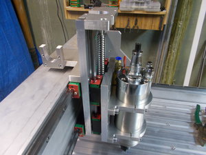

Очень хотелось закончить станок к концу января, но ещё несколько дней буду занят другой работой:

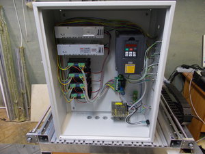

Собираю блок электроники

Драйвера лучше посернуть на 90 градусов. Воздух теплый снизу вверх движется. Охлаждение лучше будет, а затрат на это ноль.
И плату интерфейсную подальше от инвертора бы. Еще лучше закрыть ее какой либо железячкой ...

Привет, позволь дать пару советов.
Выход частотника со всеми килогерцами коммутации будут отлично давать наводки на плату и LTP кабель.
Про вертикальность уже написали - в текущем варианте будет очень плохо верхнему блоку питания.
Кабель каналы поставить или хотя бы провода утянуть хомутами к стене (есть крепеж такой на самоклеящейся подложке https://www.chipdip.ru/catalog-show/sel ... ve-sockets) при приклейке капнуть каплю супер клея - иначе от вибраций и температурных расширений через пол года все хомуты поотлетают.
Что еще.... вент отверстия необходимо сделать в левом нижнем углу (с фильтром) и верхнем правом - в верхнем правом поставить вытяжной вентилятор - остальное заглушить.
Не увидел проводов заземления блоков питания, частотника, двери шкафа, автоматов защиты.

Блоки питания скорее всего с вентиляторами, им пофиг, что под ними. Если и драйверы с вентиляторами, то и на них можно не обращать внимание.
