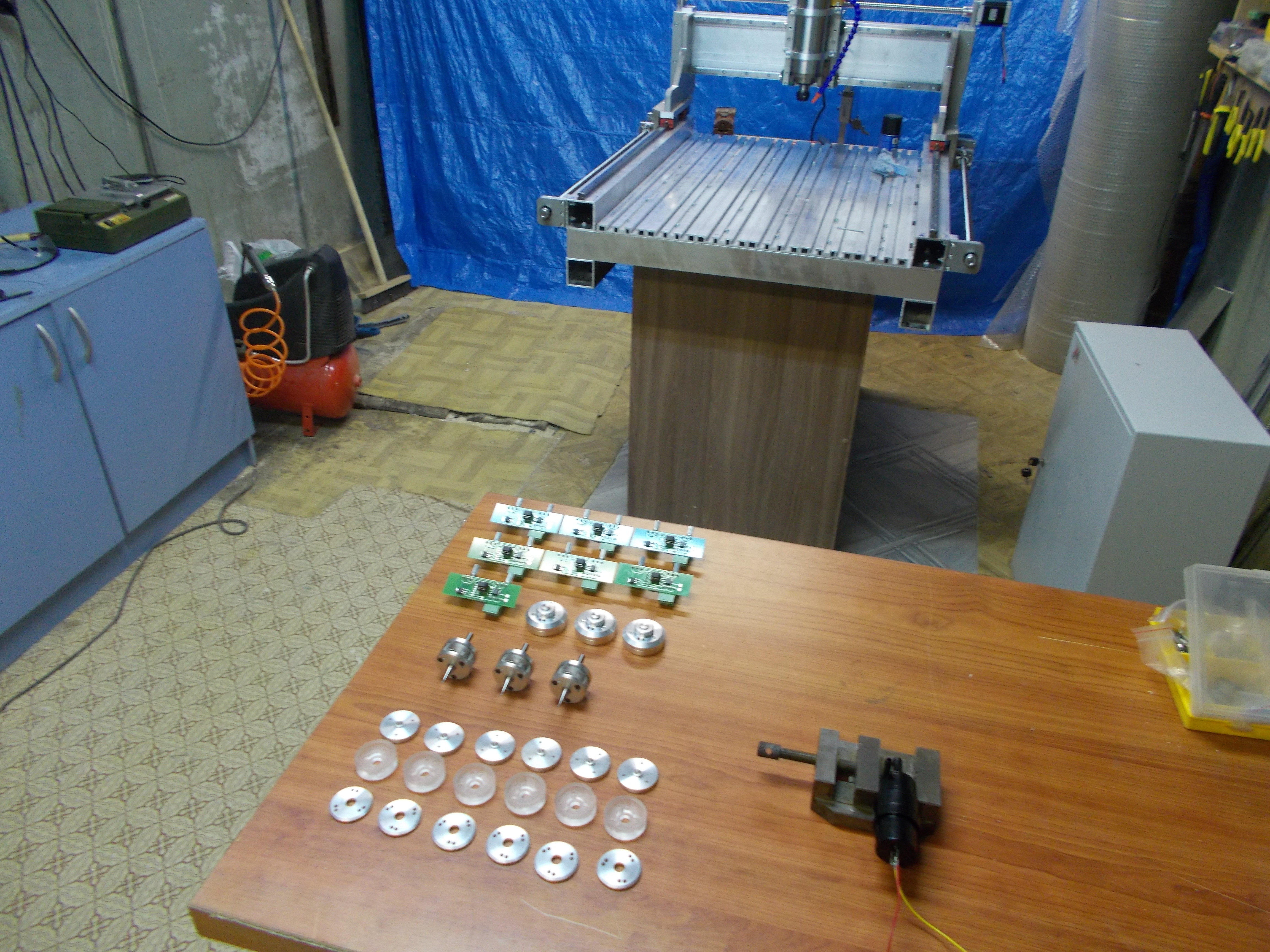

не выдержала душа поэта... решил прикрутить шпиндель и посмотреть как оно в общем:
DSCN0446.JPG (2681 просмотр) <a class='original' href='./download/file.php?id=102021&sid=4512b9b434f97e762fe70a84c0dc6411&mode=view' target=_blank>Загрузить оригинал (3.47 МБ)</a>
DSCN0448.JPG (2681 просмотр) <a class='original' href='./download/file.php?id=102022&sid=4512b9b434f97e762fe70a84c0dc6411&mode=view' target=_blank>Загрузить оригинал (3.44 МБ)</a>
DSCN0449.JPG (2681 просмотр) <a class='original' href='./download/file.php?id=102023&sid=4512b9b434f97e762fe70a84c0dc6411&mode=view' target=_blank>Загрузить оригинал (3.35 МБ)</a>
DSCN0452.JPG (2681 просмотр) <a class='original' href='./download/file.php?id=102024&sid=4512b9b434f97e762fe70a84c0dc6411&mode=view' target=_blank>Загрузить оригинал (3.38 МБ)</a>

Очень хотелось закончить станок к концу января, но ещё несколько дней буду занят другой работой:
DSCN0457.JPG (2512 просмотров) <a class='original' href='./download/file.php?id=102644&sid=4512b9b434f97e762fe70a84c0dc6411&mode=view' target=_blank>Загрузить оригинал (3.53 МБ)</a>
DSCN0459.JPG (2512 просмотров) <a class='original' href='./download/file.php?id=102645&sid=4512b9b434f97e762fe70a84c0dc6411&mode=view' target=_blank>Загрузить оригинал (3.54 МБ)</a>

Собираю блок электроники
DSCN0462.JPG (2277 просмотров) <a class='original' href='./download/file.php?id=103447&sid=4512b9b434f97e762fe70a84c0dc6411&mode=view' target=_blank>Загрузить оригинал (3.44 МБ)</a>

Драйвера лучше посернуть на 90 градусов. Воздух теплый снизу вверх движется. Охлаждение лучше будет, а затрат на это ноль.
И плату интерфейсную подальше от инвертора бы. Еще лучше закрыть ее какой либо железячкой ...
Сообщения: 13713
Re: Бюджетный станок 1100*680 по алюминию
ну в шкафах все принять ставить вертикально и все изделия с учетом этого проектируются но ето по феншую если. а по факту нифига им не будет :hehehe:
ScrewDriver
Сообщения: 1942
Репутация: 498
Настоящее имя: Василий
Сообщение ScrewDriver »
CNC-Logic писал(а):Собираю блок электроники
Привет, позволь дать пару советов.
Выход частотника со всеми килогерцами коммутации будут отлично давать наводки на плату и LTP кабель.
Про вертикальность уже написали - в текущем варианте будет очень плохо верхнему блоку питания.
Кабель каналы поставить или хотя бы провода утянуть хомутами к стене (есть крепеж такой на самоклеящейся подложке https://www.chipdip.ru/catalog-show/sel ... ve-sockets) при приклейке капнуть каплю супер клея - иначе от вибраций и температурных расширений через пол года все хомуты поотлетают.
Что еще.... вент отверстия необходимо сделать в левом нижнем углу (с фильтром) и верхнем правом - в верхнем правом поставить вытяжной вентилятор - остальное заглушить.
Не увидел проводов заземления блоков питания, частотника, двери шкафа, автоматов защиты.
Мой Ютуб канал.
