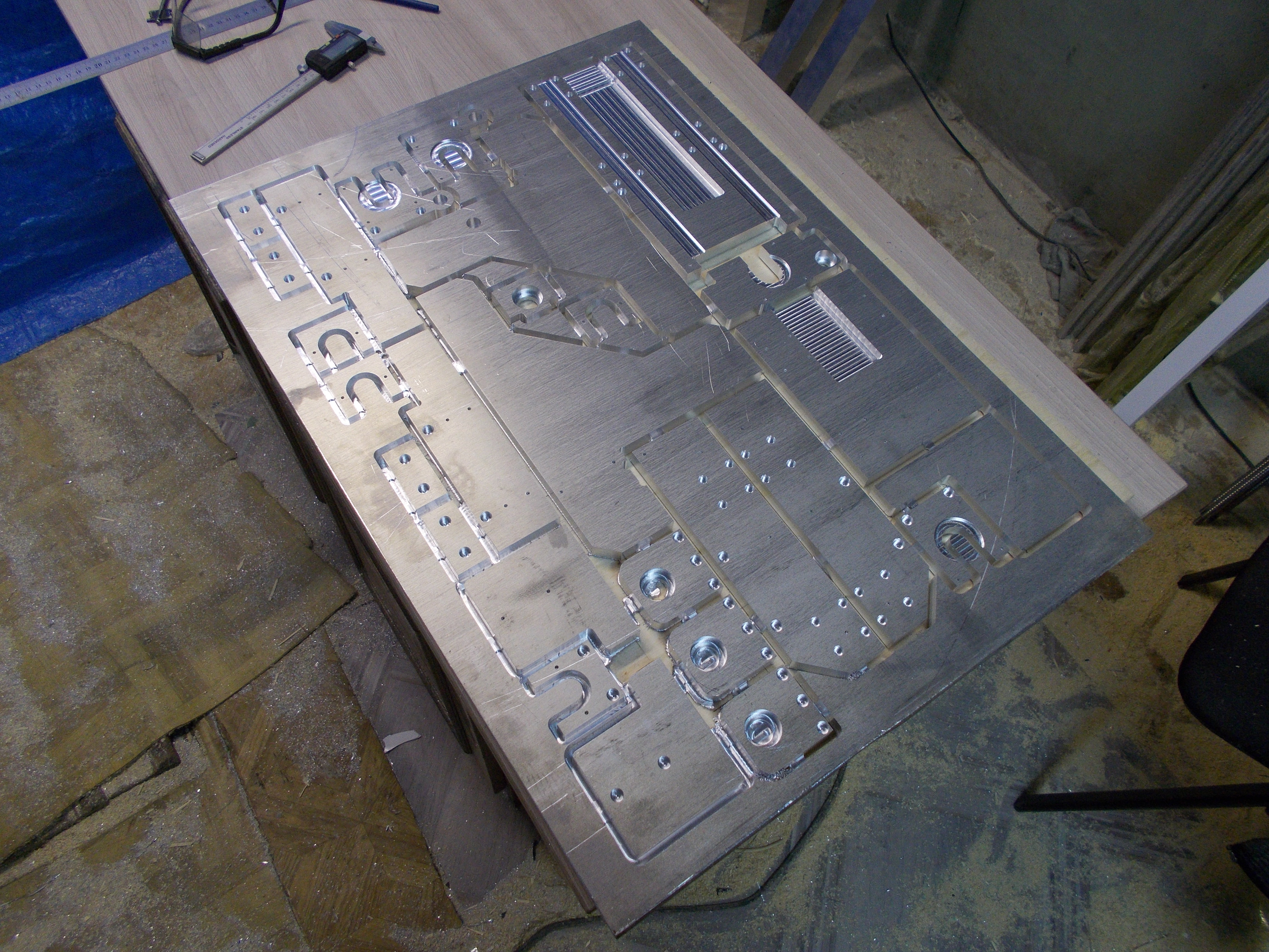

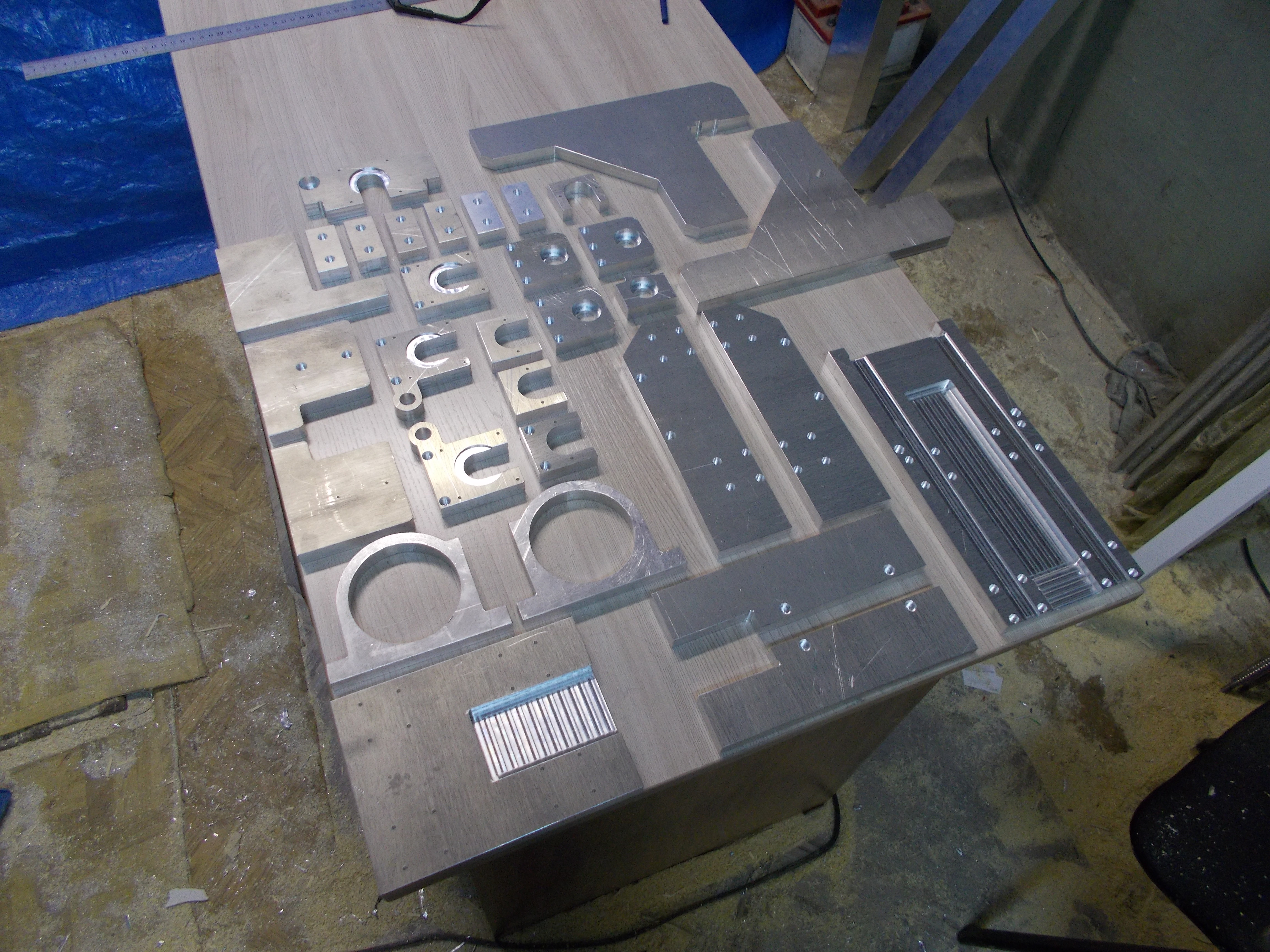

Фрезерованные детали для нового станка:
DSCN0411.JPG (2688 просмотров) <a class='original' href='./download/file.php?id=101612&mode=view' target=_blank>Загрузить оригинал (3.58 МБ)</a>
DSCN0420.JPG (2688 просмотров) <a class='original' href='./download/file.php?id=101613&mode=view' target=_blank>Загрузить оригинал (3.34 МБ)</a>
Материал всё тот же АМГ-6, толщина 14мм

Для себя любимого можно былоб по кругу фрезернуть.

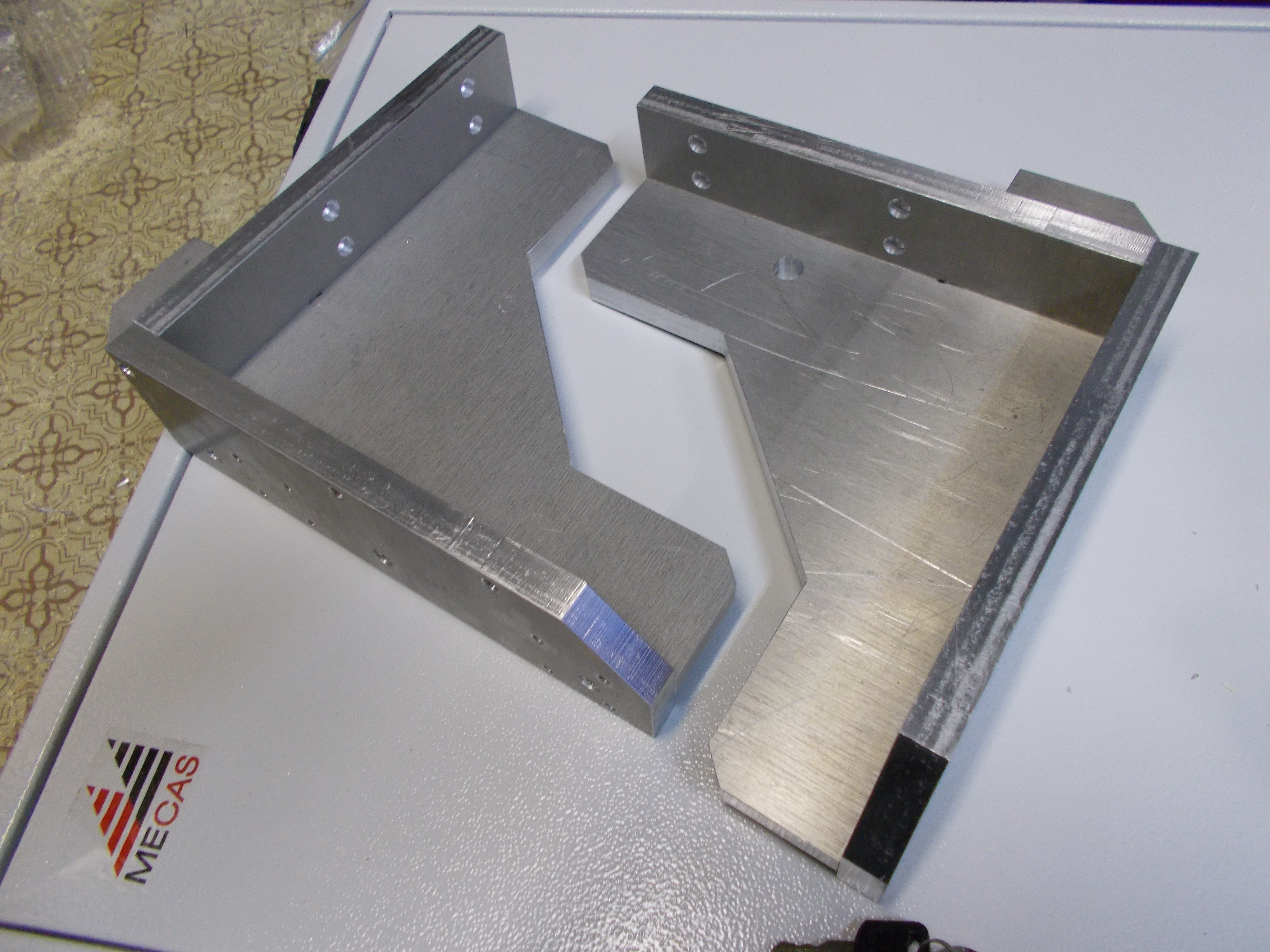

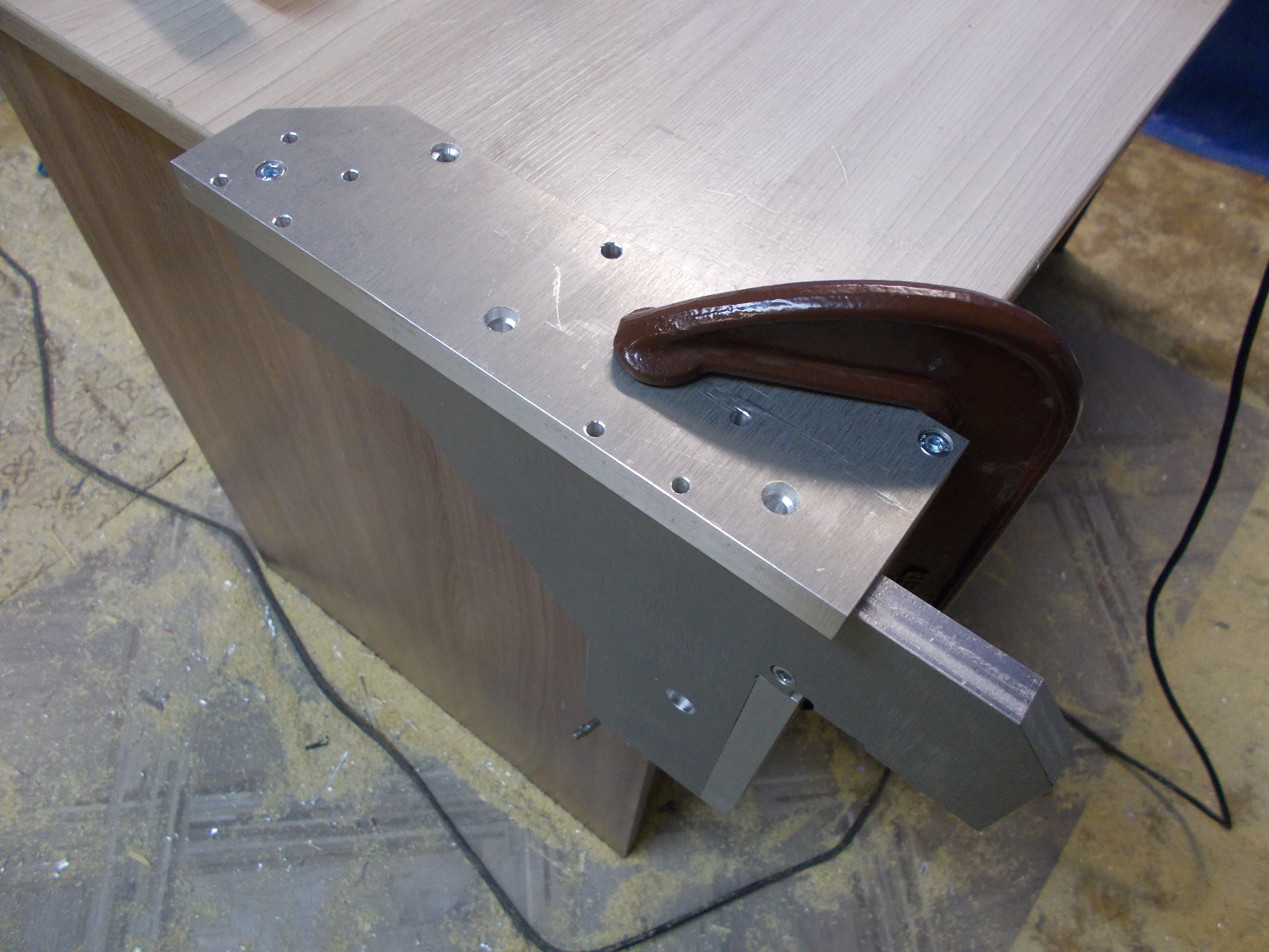

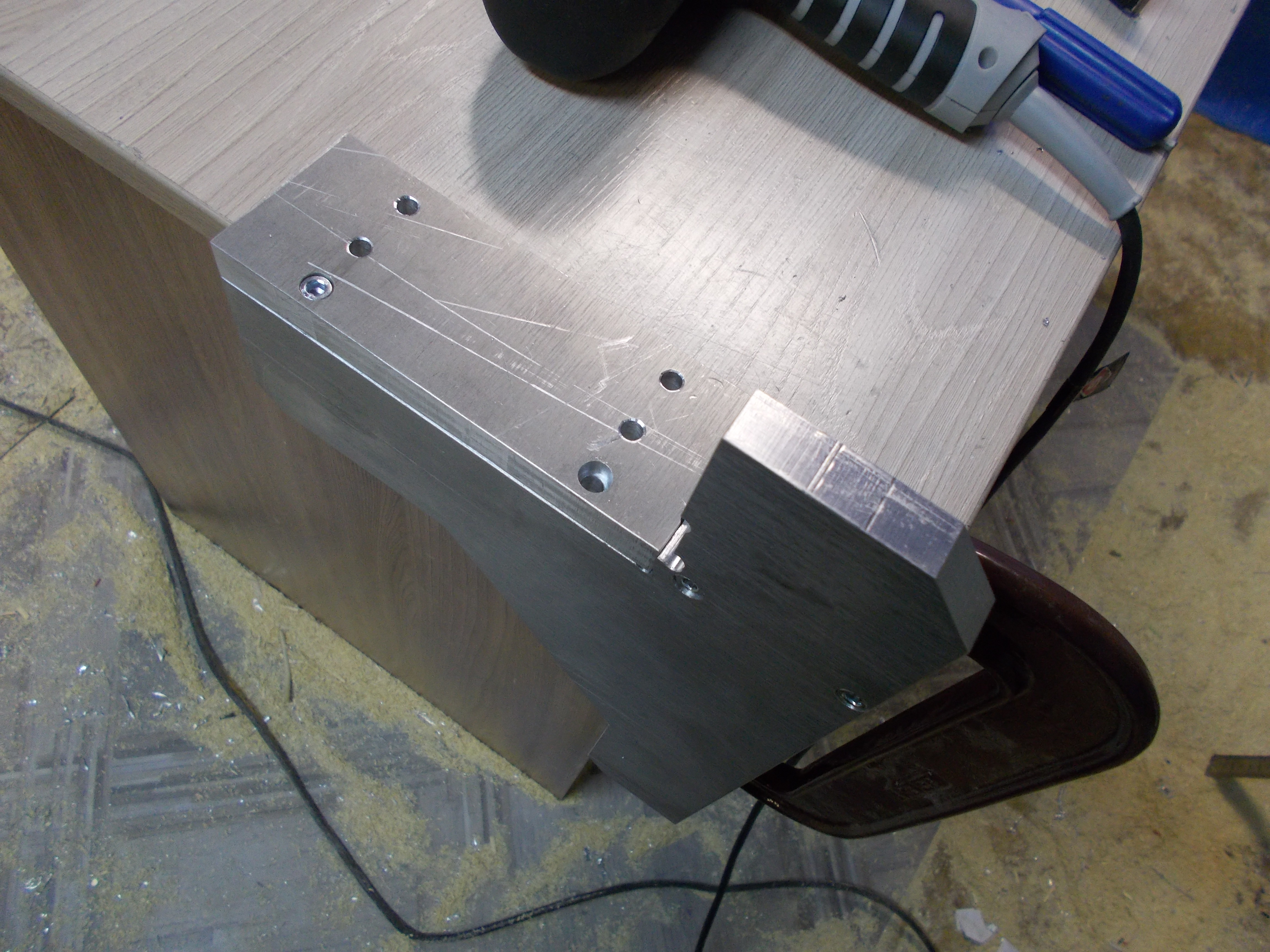

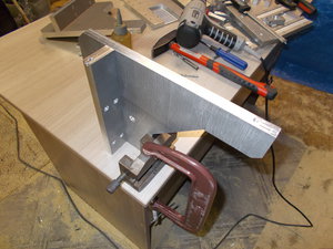

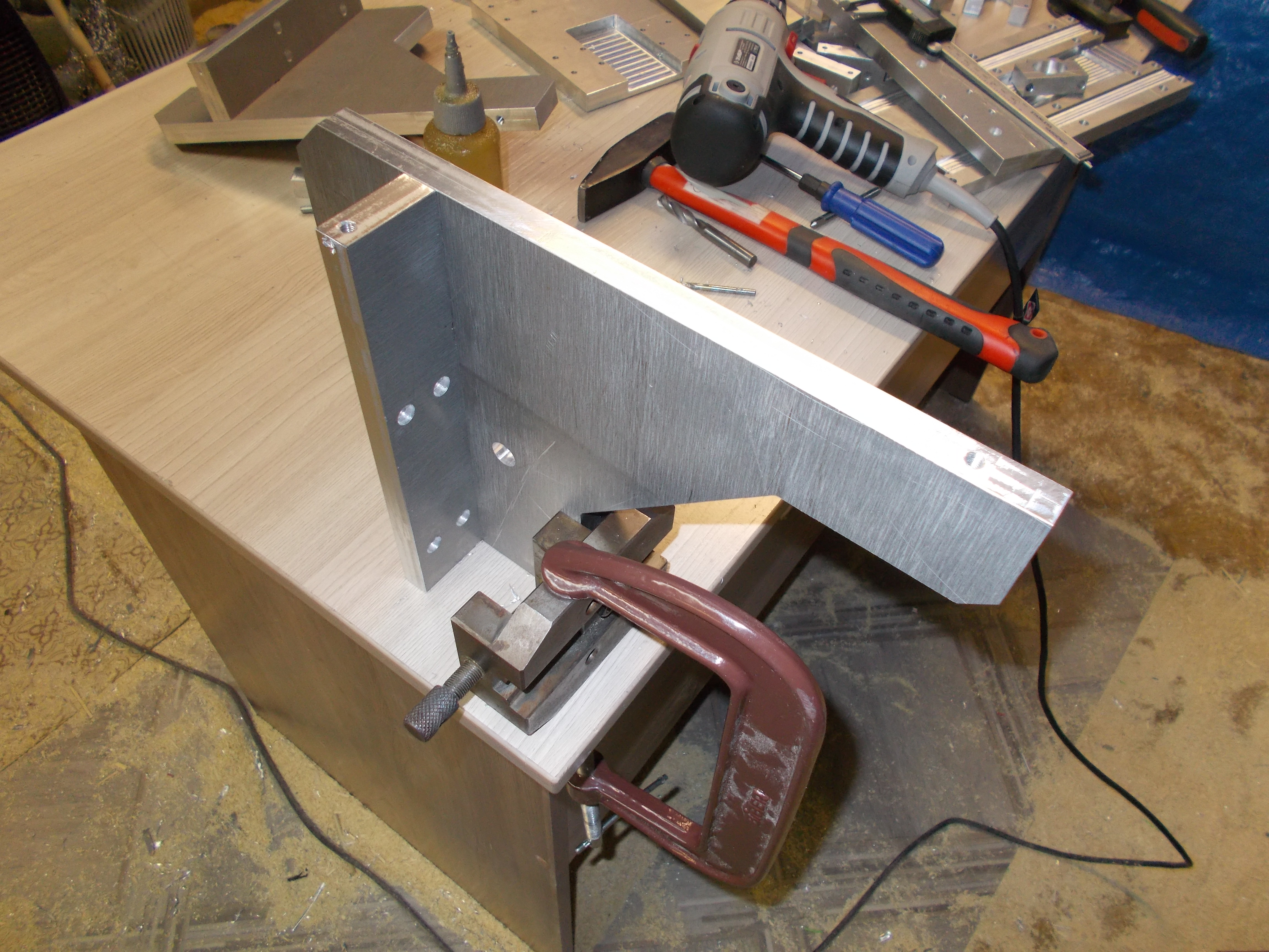

Делаю боковины портала:
Так как сверлильный станок у меня маленький - делать отверстия на торцах высоких деталей не всегда возможно, приходится идти на различные ухищрения и перестановки чтобы выполнить сборочные отверстия дрелью

CNC-Logic писал(а):Делаю боковины портала:
а плоскости не пилятся на плите? Только выкройка деталей получается?
Плиты изначально насколько кривые?
Мой Ютуб канал.
CNC-Logic
Сообщения: 1540
Репутация: 815
Откуда: г.Новосибирск
Re: Бюджетный станок 1100*680 по алюминию
Сообщение CNC-Logic »
ScrewDriver писал(а):а плоскости не пилятся на плите? Только выкройка деталей получается?
Разные есть. Разбег толщины который мне попадался на плите АМГ-6 14мм составлял около 0.3мм. Где то от 13.90 до 14.20мм. Меня такой результат в принципе устраивает, так как в конструкции заложены возможности для регулировок. Потому плоскости и не пилю

ScrewDriver писал(а):а можно подробнее? каким образом, где и как?
Интересуюсь, ради шкурного интереса.
постараюсь дать как можно более развёрнутый ответ:
детали на этот новый станок я делал на станке своего знакомого - он на реечных косозубых передачах, жесткости ему прямо скажем - не хватает, плюс люфты - то есть ловить на нём точные размеры бесполезно, проще от них отказаться:
теперь - "по подробностям":
-полностью отказался от шип-пазовых соединений: опоры ШВП гаек, движки, поводкИ - теперь не имеют шипов. Соответственно детали, к которым они пристыковываются не имеют ответных пазов - это даёт угловую компенсацию. То есть говоря по простому - названные детали можно вращать в разумных пределах в "плоскости сопряжения". Это даст возможность избавится от тяжелого вращения в ШВП передачах, выставить плиту оси Z
-между, как пример, такими деталями как гайка ШВП - опора ШВП есть зазор почти 0.5мм. Это даёт возможность радиальной компенсации.
То есть логика всех этих зазоров-регулировок очень простая: если у меня нет технологической возможности сделать высокоточные детали и собрать их как конструктор, то их нужно сделать с зазорами - то есть регулируемыми. Нет никакого смысла пытаться попасть в сотки на неточном станке. Всё равно потом придётся дорабатывать напильником. Проще детали, которые неизбежно попадут под напильник сделать, где это необходимо, с зазорами.

С опорами швп как раз все понятно, у самого так сделано.
Я имел ввиду куски плит между собой как-то регулируются при крепеже? Зазоры в крепежных отверстиях болтов?

Детали сборных боковин портала не регулируются между собой никак - в них регулировать нечего
Неподвижные опоры ШВП состоят из 2х деталей: собственно из самой опоры и крепёжного прямоугольника к профилю - там предусмотрена регулировка в плоскости сопряжения. Именно за счёт зазора в крепёжных отверстиях. С опорами шаговиков - всё так же.

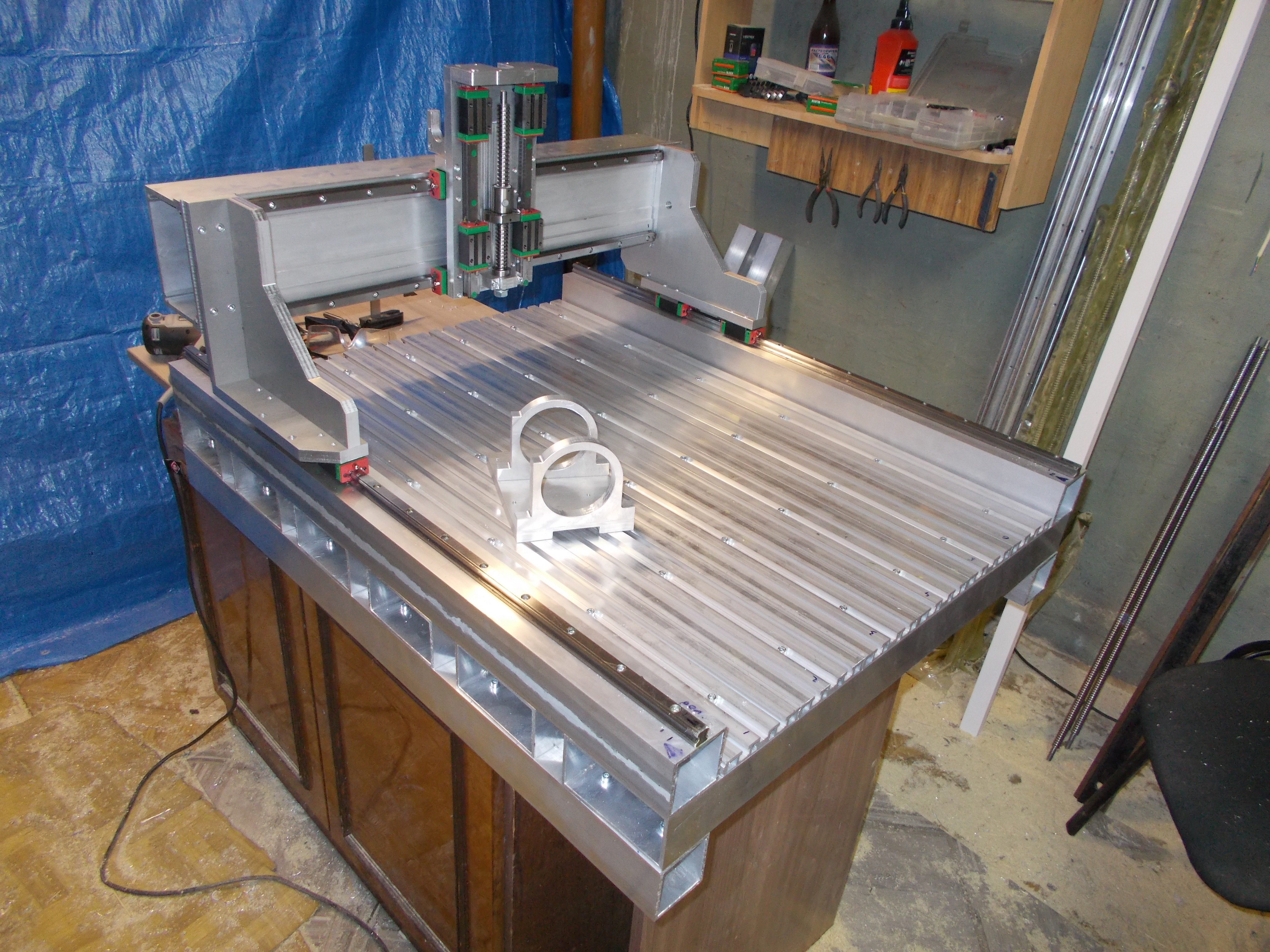

Вырисовываются контуры будущего "помощника"

Coffeein
Сообщения: 2124
Репутация: 291
Сообщение Coffeein »
Выглядит мощно! Ещё бы защиту.
CNC-Logic
Сообщения: 1540
Репутация: 815
Защита - это хорошо! Но тогда ввод в эксплуатацию отложится примерно на месяц.
Защиту надо проектировать сразу. Сейчас уже поздняк детали сделаны и по месту ничего путного не вкорячиш.
CNC-Logic
Сообщения: 1540
Репутация: 815
Дык я её не сейчас, не потом и не намеревался устанавливать. Станок мной изначально задумывался без всяких защит.
frezeryga писал(а):Защиту надо проектировать сразу. Сейчас уже поздняк детали сделаны и по месту ничего путного не вкорячиш.
Заводскую защиту - да, не поставить. А самодельные гармохи еще как можно
Неа нельзя. Места в конструкции под них нет. Приколхозить както убого кусок говна и назвать это защитой конечно можно а по нормальному не впихнеш. Любая защита тянет за собой конструкцию сильно и если заранее не предусмотрено то и не встанет. На форуме было много желающих прикрутить защиту потом по месту но ни один так и не прикрутил и не прикрутит потомучто ие на этапе конструирования то замучаешся прикручивать не то что потом по месту.
Да, оно будет плохо смотрется )) но впихнуть можно
Оно нетолько будет плохо смотрется но и закрывать будет плохо тоесть выполнять свои функции. Все говорят можно пока не попробуют.
