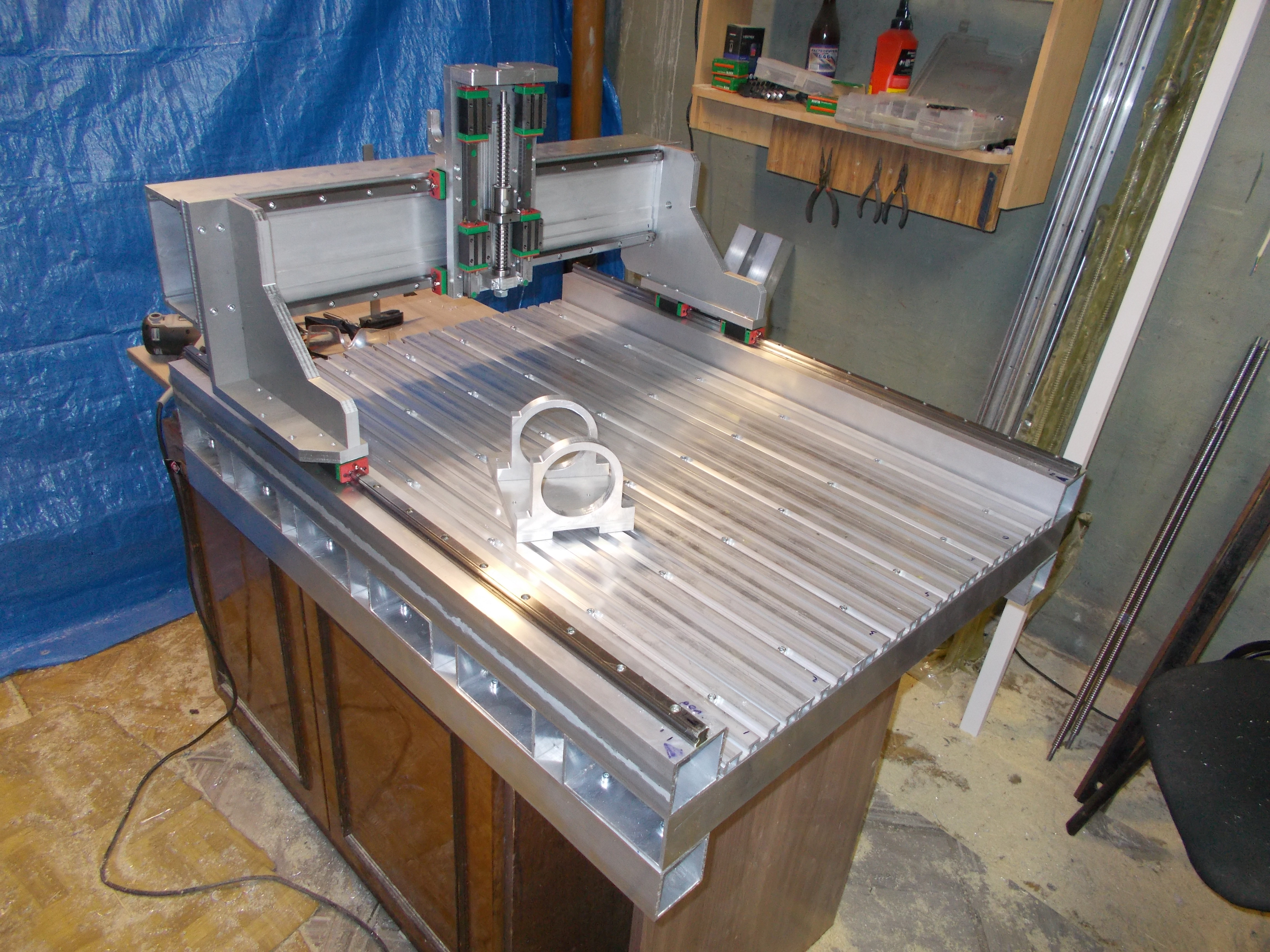

Вырисовываются контуры будущего "помощника"

Coffeein
Сообщения: 2144
Репутация: 291
Re: Бюджетный станок 1100*680 по алюминию
Сообщение Coffeein »
Выглядит мощно! Ещё бы защиту.
CNC-Logic
Сообщения: 1560
Репутация: 815
Откуда: г.Новосибирск
Сообщение CNC-Logic »
Защита - это хорошо! Но тогда ввод в эксплуатацию отложится примерно на месяц.
Сообщения: 13713
Защиту надо проектировать сразу. Сейчас уже поздняк детали сделаны и по месту ничего путного не вкорячиш.
CNC-Logic
Сообщения: 1560
Репутация: 815
Дык я её не сейчас, не потом и не намеревался устанавливать. Станок мной изначально задумывался без всяких защит.
Сообщения: 7490
frezeryga писал(а):Защиту надо проектировать сразу. Сейчас уже поздняк детали сделаны и по месту ничего путного не вкорячиш.
Заводскую защиту - да, не поставить. А самодельные гармохи еще как можно
Сообщения: 13713
Неа нельзя. Места в конструкции под них нет. Приколхозить както убого кусок говна и назвать это защитой конечно можно а по нормальному не впихнеш. Любая защита тянет за собой конструкцию сильно и если заранее не предусмотрено то и не встанет. На форуме было много желающих прикрутить защиту потом по месту но ни один так и не прикрутил и не прикрутит потомучто ие на этапе конструирования то замучаешся прикручивать не то что потом по месту.
Сообщения: 7490
Да, оно будет плохо смотрется )) но впихнуть можно
Сообщения: 13713
Оно нетолько будет плохо смотрется но и закрывать будет плохо тоесть выполнять свои функции. Все говорят можно пока не попробуют.
