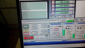

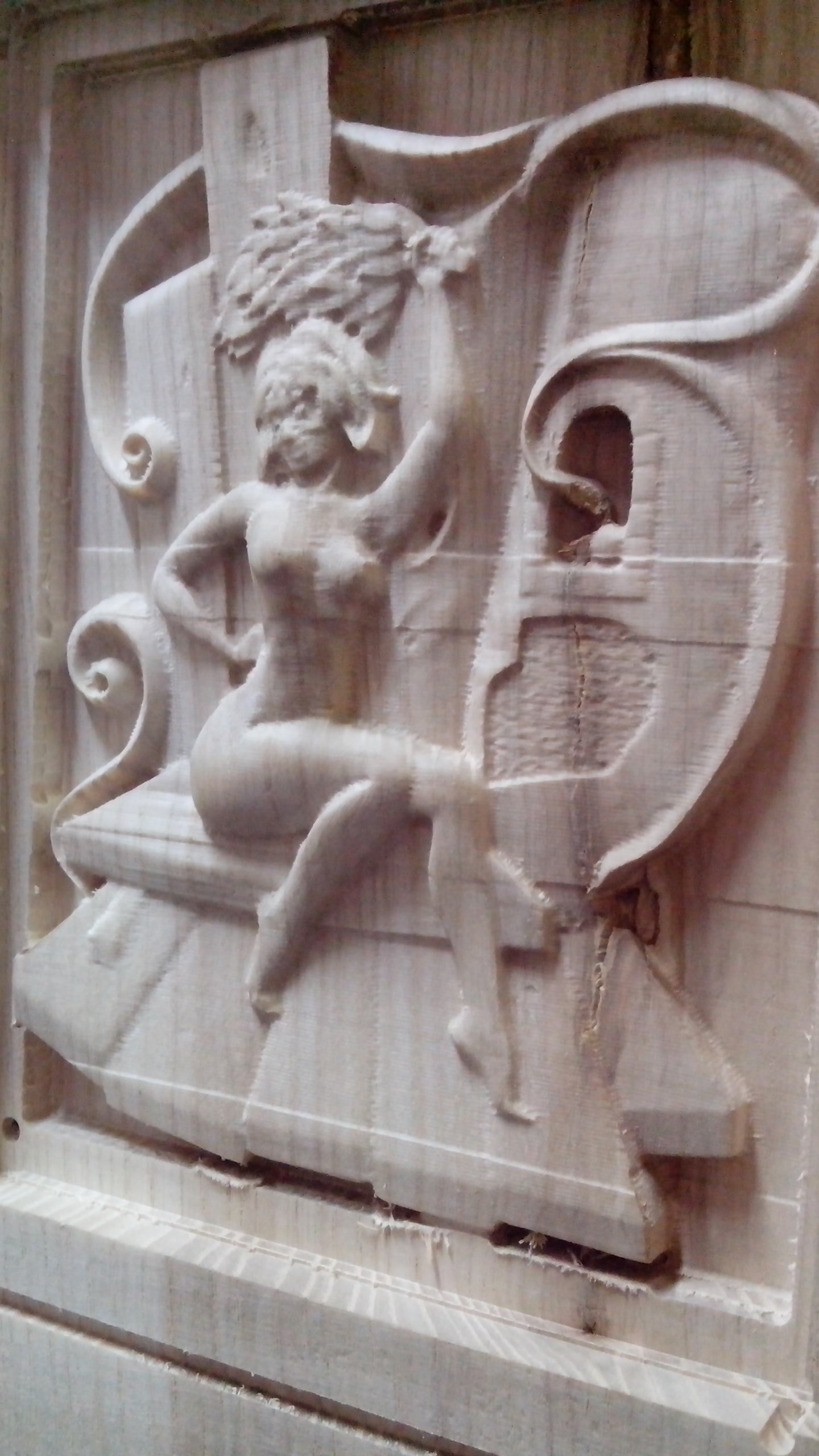

Товарищи, помогите понять, что происходит с Mach3. Делаю в ArtCam УП, загружаю в Mach, запускаю обработку и начинаются чудеса... В коде всё в порядке с координатами, а Mach во время обработки начинает то прибавлять, то отнимать десятку-две... К примеру бежит код слева в окошке и максимальная глубина рельефа по коду Z -10.000. Сразу режется нормально, но в один прекрасный момент в окне ЦИ Mach начинает выдавать глубину по Z -9.820 хотя в коде стоит Z -10.000. А через пару минут координаты возвращаются на свои места. В итоге получается вот такая картина:
IMG_20160328_172614.jpg (4853 просмотра) <a class='original' href='./download/file.php?id=80119&mode=view' target=_blank>Загрузить оригинал (370.3 КБ)</a>
Сразу думал это дешёвые драйвера выделываются, а потом обнаружил что это Mach. Пробовал разные версии результат тот же. Где что можно подкрутить?
Код из Арткама сохранял с расширением .tap. Может нужно с расширением .nc или .ncc ? Принципиально ли это?

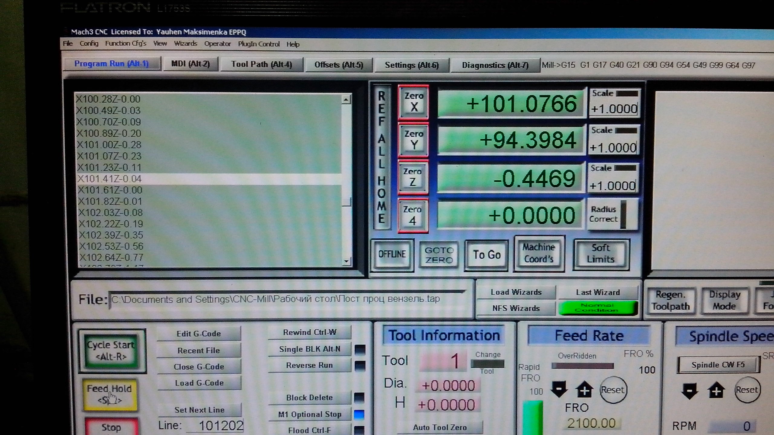

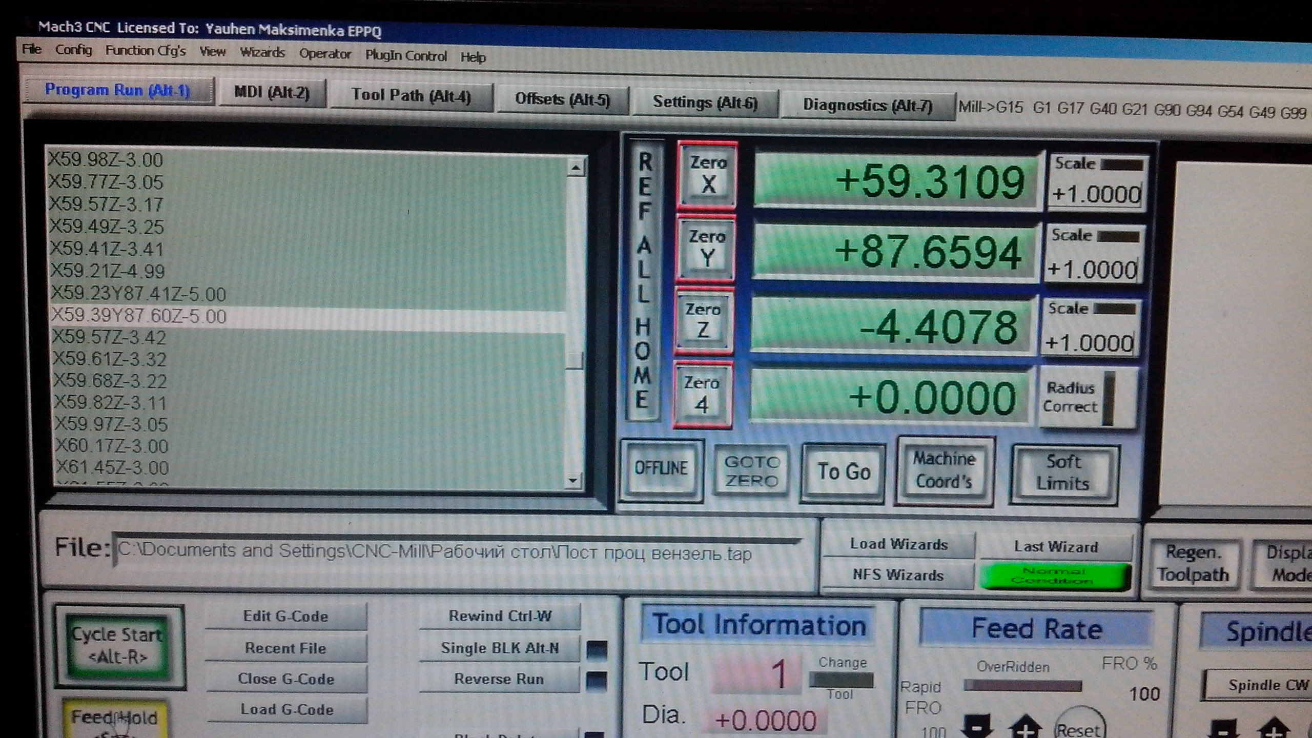

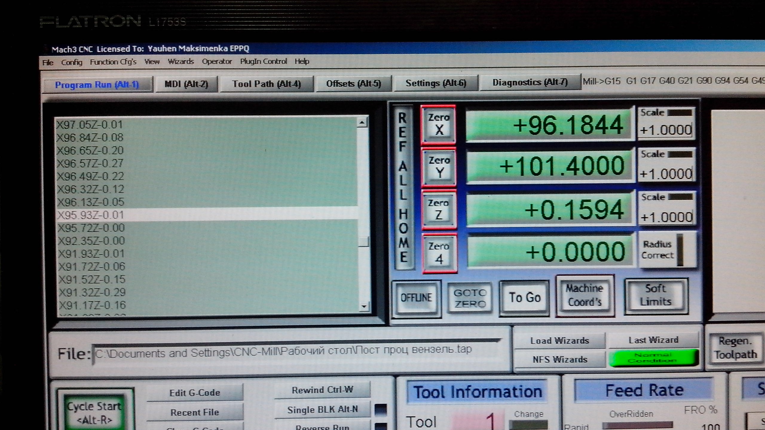

Так ни кто не сталкивался с такой проблемой, что мач координаты неправильно выдаёт?
IMG_20160523_145522.jpg (4798 просмотров) <a class='original' href='./download/file.php?id=80942&mode=view' target=_blank>Загрузить оригинал (464.05 КБ)</a>
IMG_20160523_145529.jpg (4798 просмотров) <a class='original' href='./download/file.php?id=80943&mode=view' target=_blank>Загрузить оригинал (611.74 КБ)</a>
IMG_20160523_145846.jpg (4798 просмотров) <a class='original' href='./download/file.php?id=80944&mode=view' target=_blank>Загрузить оригинал (564.68 КБ)</a>
IMG_20160523_150051.jpg (4798 просмотров) <a class='original' href='./download/file.php?id=80945&mode=view' target=_blank>Загрузить оригинал (550.43 КБ)</a>
Re: Помогите разобраться, контроллер DDLMV1
bawero писал(а):Так ни кто не сталкивался с такой проблемой, что мач координаты неправильно выдаёт?
Это не mach3 выдает координаты, а контроллер через свой плагин.
Что плагин скажет - то mach3 и показывает.

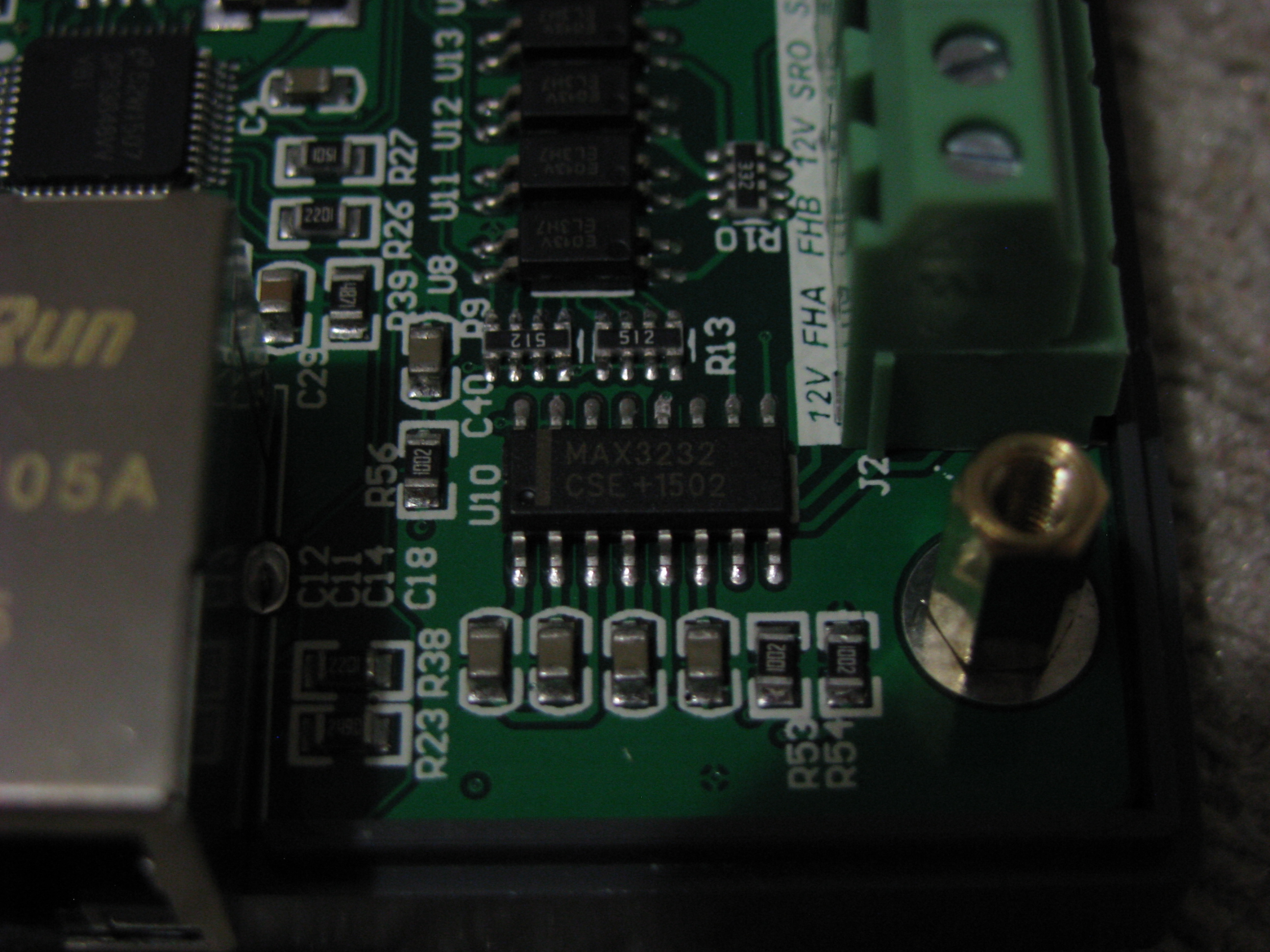

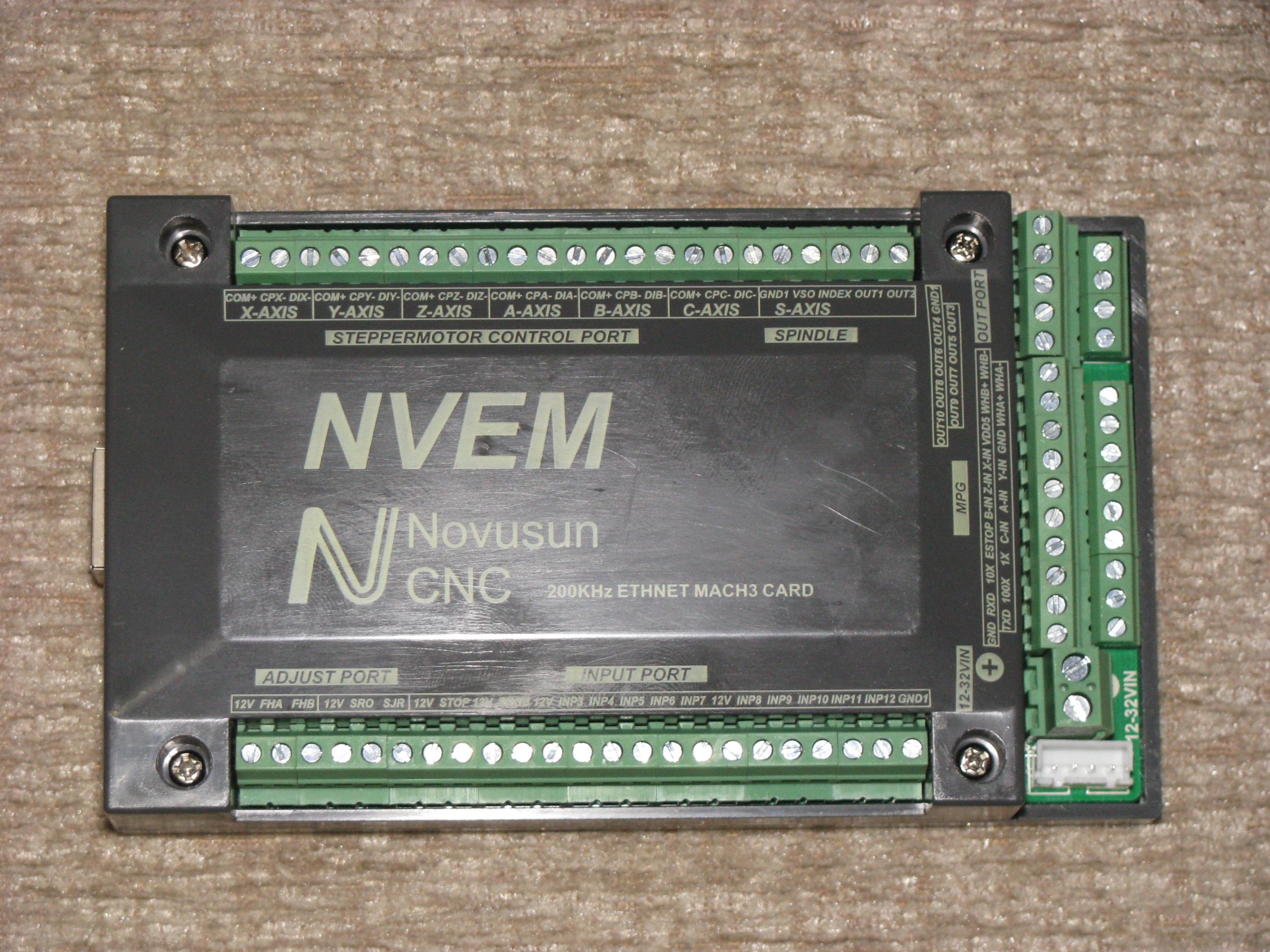

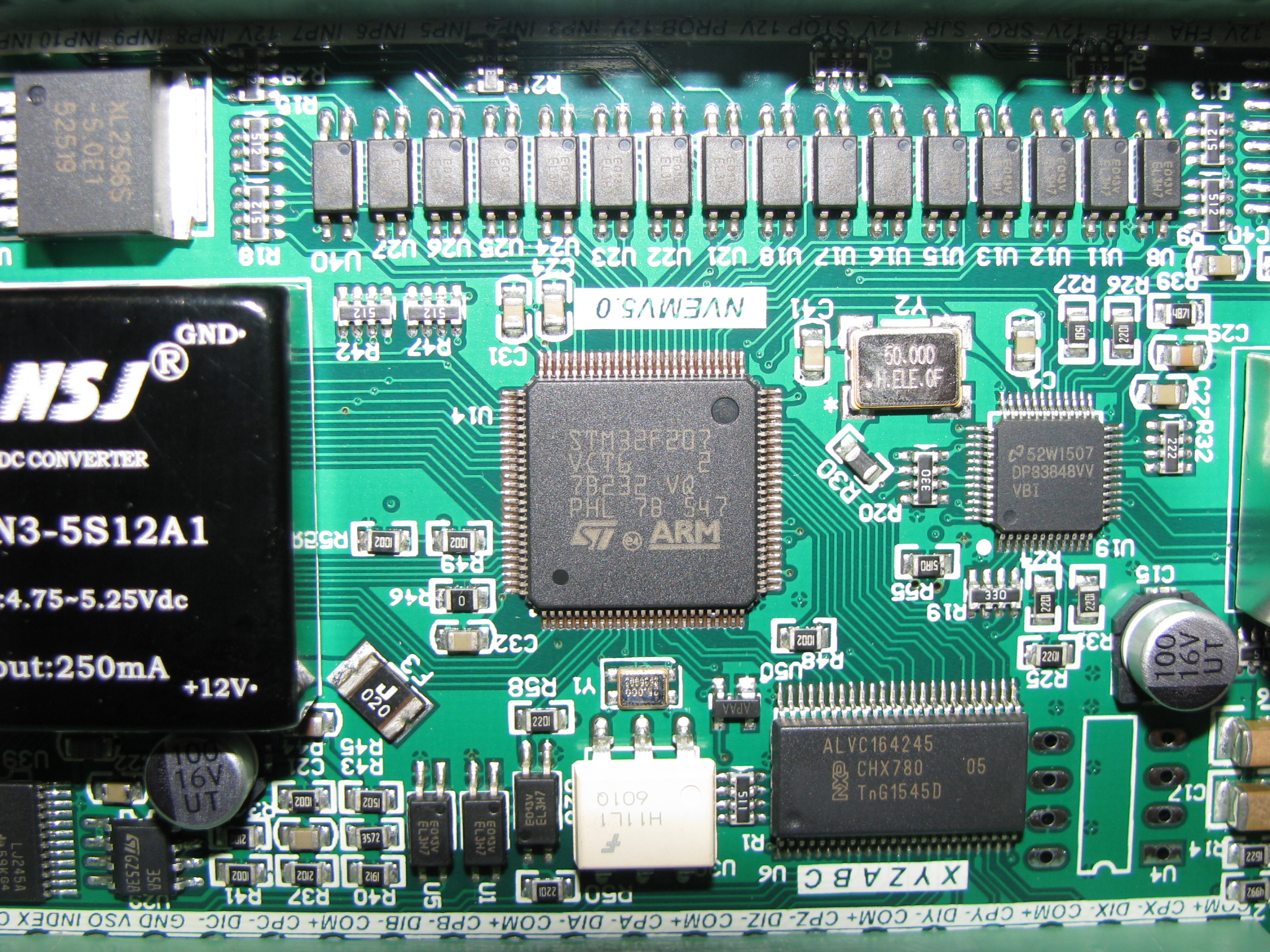

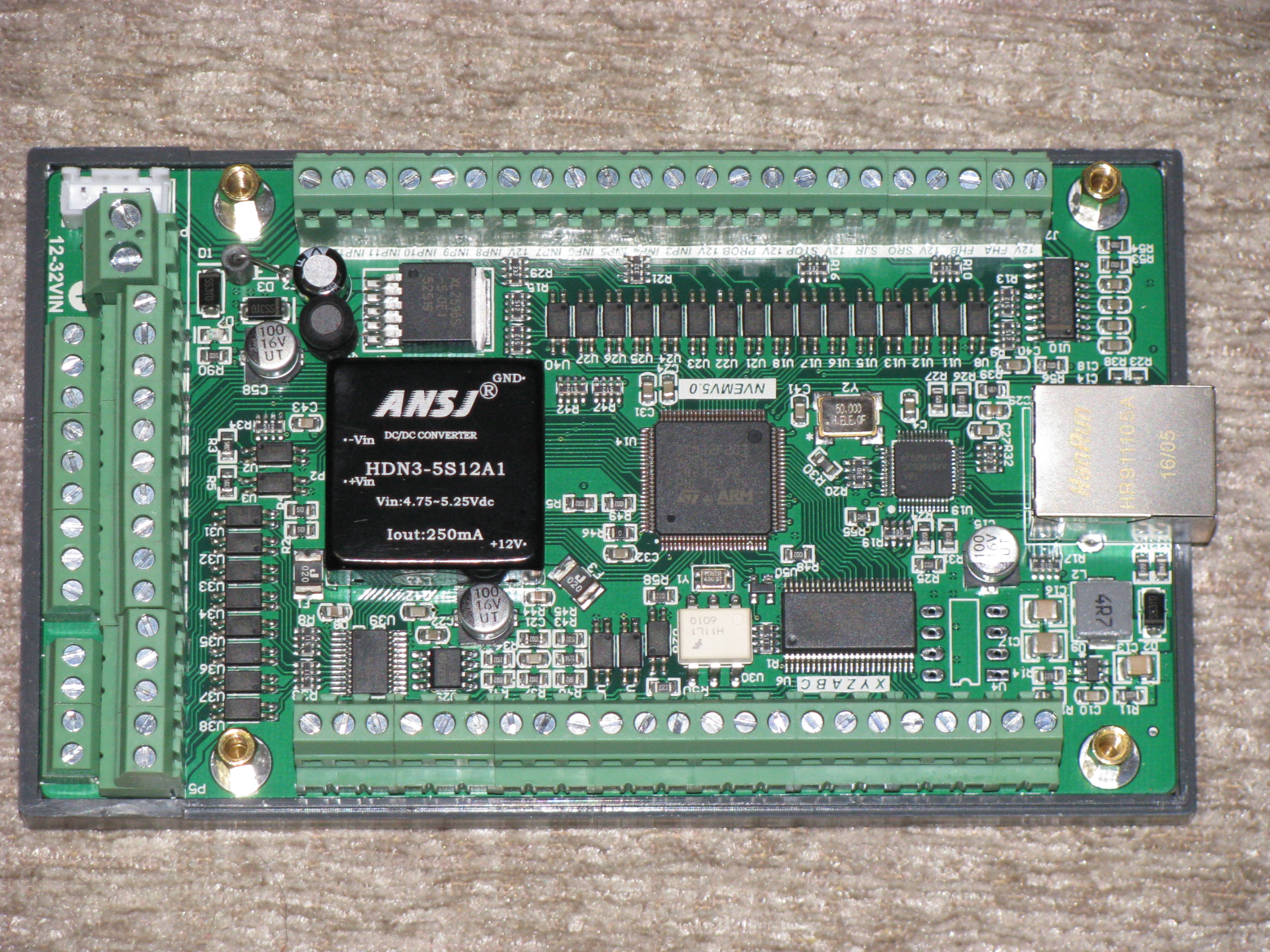

Приехало сегодня "чудо" NVEM SM725 . Возможно завтра буду подключать (если время останется). Кому интересно сделал фото "внутрянки" .

Ждем результатов. К этому контроллеру нужен бп на 12 вольт? По поводу подключения 2 провода с драйвера движка подсоединяются на 1 контакт контроллера? Нашел такой же контроллер на алике только на 4 оси, интересно чем она отличается от вашей, внешне по-моему ничем.
