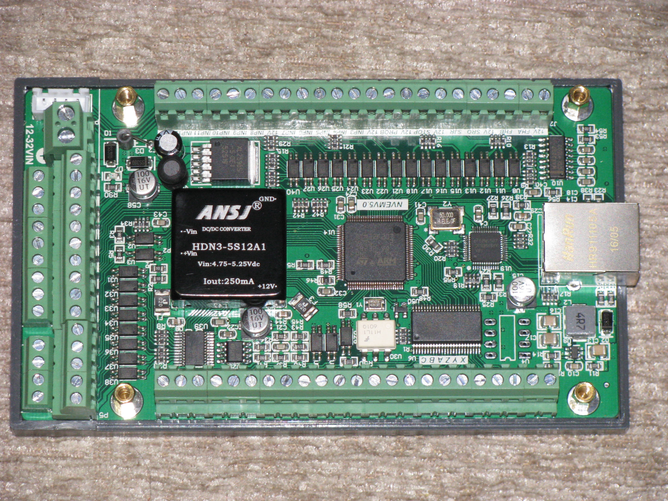

Приехало сегодня "чудо" NVEM SM725 . Возможно завтра буду подключать (если время останется). Кому интересно сделал фото "внутрянки" .
IMG_1069.JPG (4209 просмотров) <a class='original' href='./download/file.php?id=83190&mode=view' target=_blank>Загрузить оригинал (2.44 МБ)</a>
IMG_1051.JPG (4209 просмотров) <a class='original' href='./download/file.php?id=83187&mode=view' target=_blank>Загрузить оригинал (2.91 МБ)</a>
IMG_1055.JPG (4209 просмотров) <a class='original' href='./download/file.php?id=83188&mode=view' target=_blank>Загрузить оригинал (2.75 МБ)</a>
IMG_1064.JPG (4209 просмотров) <a class='original' href='./download/file.php?id=83189&mode=view' target=_blank>Загрузить оригинал (1.62 МБ)</a>

Ждем результатов. К этому контроллеру нужен бп на 12 вольт? По поводу подключения 2 провода с драйвера движка подсоединяются на 1 контакт контроллера? Нашел такой же контроллер на алике только на 4 оси, интересно чем она отличается от вашей, внешне по-моему ничем.
