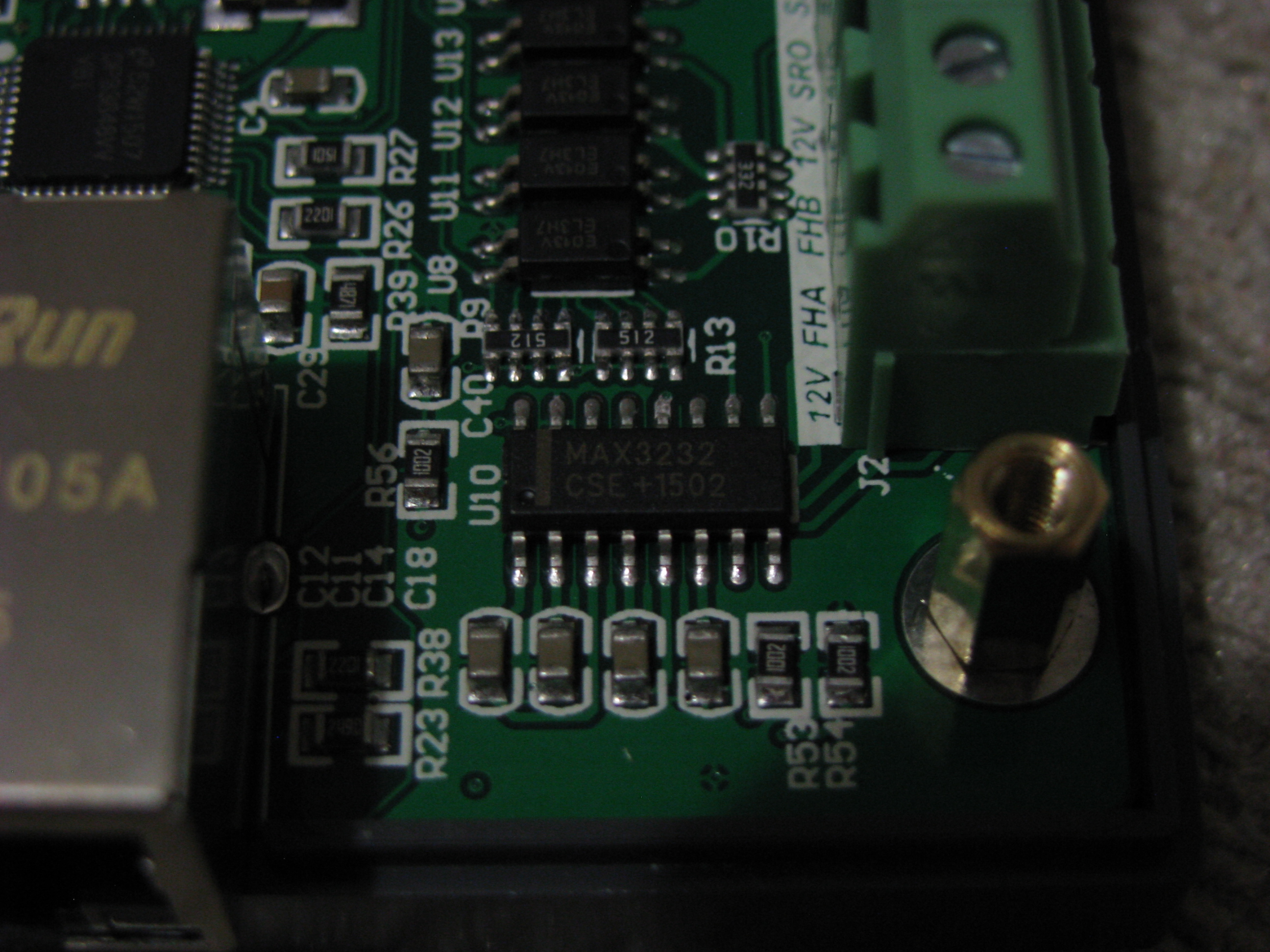

Приехало сегодня "чудо" NVEM SM725 . Возможно завтра буду подключать (если время останется). Кому интересно сделал фото "внутрянки" .

Ждем результатов. К этому контроллеру нужен бп на 12 вольт? По поводу подключения 2 провода с драйвера движка подсоединяются на 1 контакт контроллера? Нашел такой же контроллер на алике только на 4 оси, интересно чем она отличается от вашей, внешне по-моему ничем.
