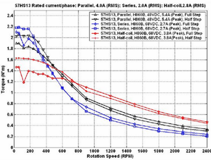

Теперь давайте посмотрим на график конкретного мотора - такие стоят у меня на станке:
57sth76.JPG (8635 просмотров) <a class='original' href='./download/file.php?id=28901&mode=view' target=_blank>Загрузить оригинал (46.78 КБ)</a>
Сейчас у меня станок ездит со скоростью 2400 м/с, ШВП 1605, микрошаг 1/16, мотор имеет 200 шагов на оборот. Элементарная математика подсказывает, что Ваших пресловутых pps, кроме которых Вы ничего не хотите видеть, идет на двигатель аж 25600. График заканчивается задолго до этой частоты, но судя по всему момент у меня должен быть вообще отрицательным. Объясните это.
Baha писал(а):и в том что вы приводите как пример, обе кривые по форме одинаковые по pps.
Так Вы действительно не можете видеть того, что изображается на графиках? mhael был прав относительно Вас и Ваших методов спора... Оставайтесь самым умным среди дураков :)

Вы приводите график для полушага, и к нему привязываете свой текст о микрошаге 1/16, у вас в голове путаница. Сделайте график для 1/16 шага и наложите на этот график полушага, тогда увидите разницу.

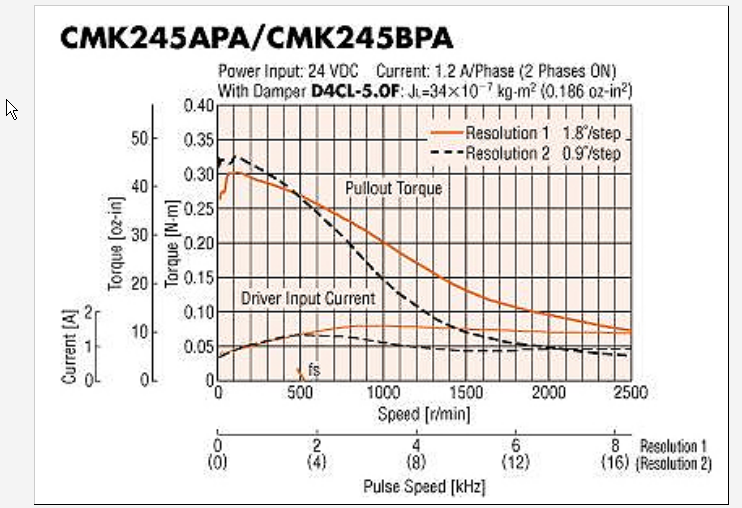

AndyBig писал(а):Или Вы уже запамятовали с чего начали свои утверждения? И что Вы с самого начала приняли за pps?
Да не думал что за запущено!
вот эти картинки уже выкладывались, одну выкладывал michael-yurov, видите что форма кривых не зависит от того что полный шаг или полушаг, то же самое с микрошагом.
40.png (8609 просмотров) <a class='original' href='./download/file.php?id=28902&mode=view' target=_blank>Загрузить оригинал (354.77 КБ)</a>
41.png (8609 просмотров) <a class='original' href='./download/file.php?id=28903&mode=view' target=_blank>Загрузить оригинал (702.67 КБ)</a>
еще вы удивлялись зачем разбираться в понятиях вес, мощность и момент, если вы посмотрите и вникнете в последнюю картинку от michael-yurov, как раз увидите разницу между мощностью и моментом.
