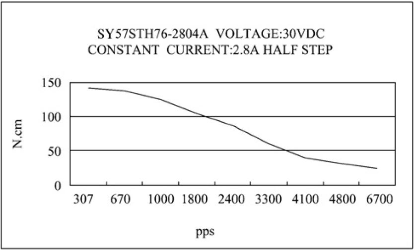

Теперь давайте посмотрим на график конкретного мотора - такие стоят у меня на станке:
57sth76.JPG (8663 просмотра) <a class='original' href='./download/file.php?id=28901&sid=7b7664bdf876e5ff643baf5ee6b7c392&mode=view' target=_blank>Загрузить оригинал (46.78 КБ)</a>
Сейчас у меня станок ездит со скоростью 2400 м/с, ШВП 1605, микрошаг 1/16, мотор имеет 200 шагов на оборот. Элементарная математика подсказывает, что Ваших пресловутых pps, кроме которых Вы ничего не хотите видеть, идет на двигатель аж 25600. График заканчивается задолго до этой частоты, но судя по всему момент у меня должен быть вообще отрицательным. Объясните это.
Baha писал(а):и в том что вы приводите как пример, обе кривые по форме одинаковые по pps.
Так Вы действительно не можете видеть того, что изображается на графиках? mhael был прав относительно Вас и Ваших методов спора... Оставайтесь самым умным среди дураков :)

Baha писал(а):Вы приводите график для полушага, и к нему привязываете свой текст о микрошаге 1/16
Вам еще раз процитировать Ваши слова? Пожалуйста:
Baha писал(а):кривая падения момента ... общая для всех режимов шага (не зависит от дробления шага) в зависимости от pps
Или Вы уже запамятовали с чего начали свои утверждения? И что Вы с самого начала приняли за pps?
Baha писал(а):"Отрицательный момент" такое первый раз слышу, думаю такое бывает только у сферических коней.
Ну, это вопрос к Вам, а не ко мне. Вы тут хвастались знанием школьной математики, так посчитайте падение момента по Вашей же формуле:
Дано - при полном шаге момент 100%, при 1/2 шага потеря момента составляет 10%. Далее "С ростом микрошага, потери вырастут по параболической функций" (это Ваши собственные слова).
Вопрос - До какой цифры вырастут потери при 1/32 шага?

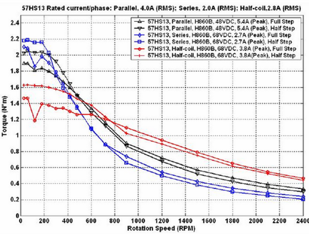

вот эти картинки уже выкладывались, одну выкладывал michael-yurov, видите что форма кривых не зависит от того что полный шаг или полушаг, то же самое с микрошагом.
40.png (8637 просмотров) <a class='original' href='./download/file.php?id=28902&sid=7b7664bdf876e5ff643baf5ee6b7c392&mode=view' target=_blank>Загрузить оригинал (354.77 КБ)</a>
41.png (8637 просмотров) <a class='original' href='./download/file.php?id=28903&sid=7b7664bdf876e5ff643baf5ee6b7c392&mode=view' target=_blank>Загрузить оригинал (702.67 КБ)</a>
еще вы удивлялись зачем разбираться в понятиях вес, мощность и момент, если вы посмотрите и вникнете в последнюю картинку от michael-yurov, как раз увидите разницу между мощностью и моментом.
