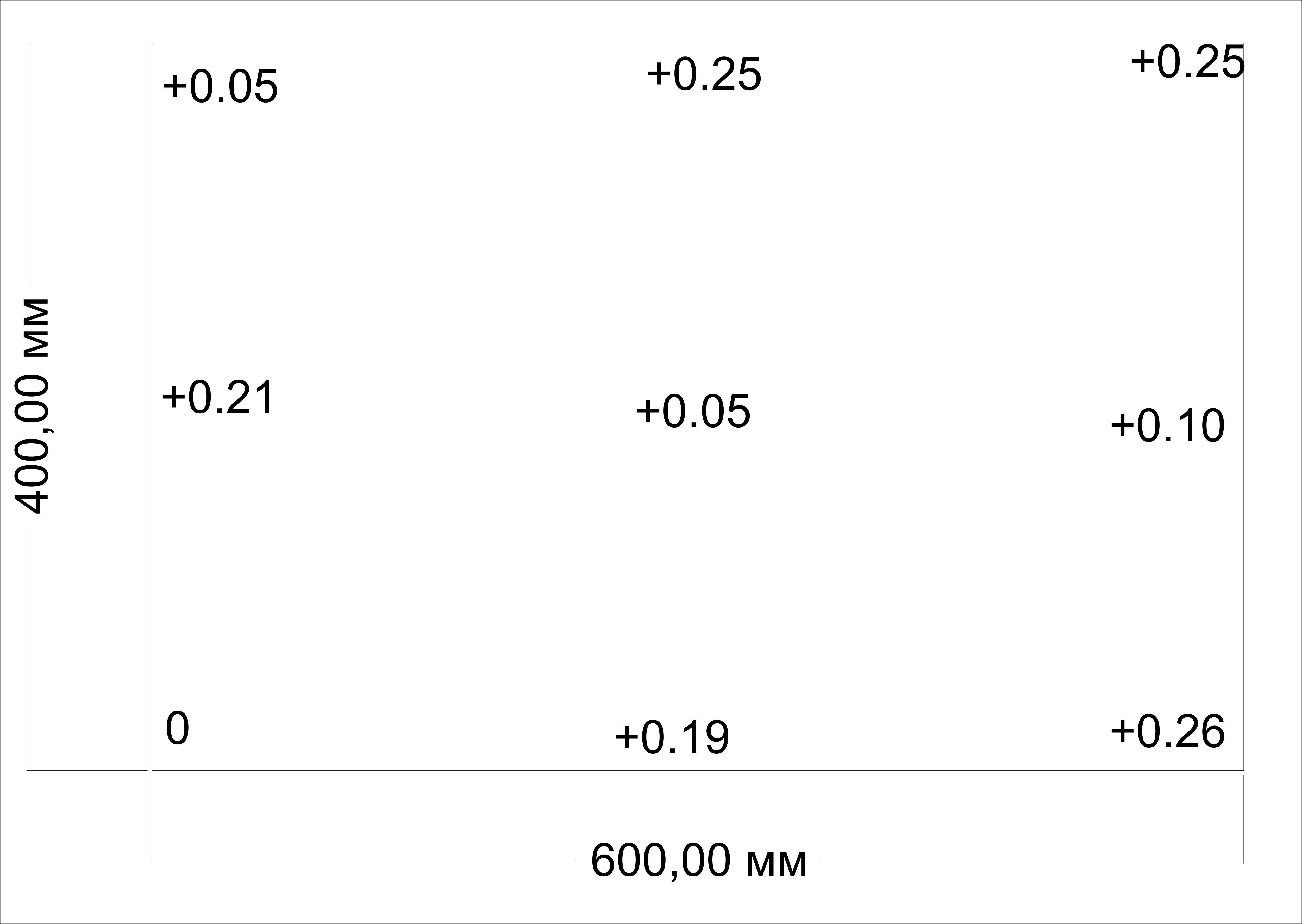

вобщем промерил я настил, получил вот такое безобразие:
table.jpg (3540 просмотров) <a class='original' href='./download/file.php?id=19115&mode=view' target=_blank>Загрузить оригинал (944.01 КБ)</a>
как видно, никакого пропеллера нету. Есть хаотичные неровности.
Подозреваю ето случилось когда я зачищал остатки эпоксидки и сошлифовывал некторые косячки на трубах.
Шлифовал обычной шлифмашинкой ручной вибрационной (той где дырочки в круге), отсюда и такой результат :(
Вобщем думаю фрезернуть ету плоскость прям станком, выставится по самой нижней точке и ободрать ети 2,5 десятки.
Смущает только один момент, сейчас шпиндель не выставлен никак, я хотел его выставить уже по нормальному столу.
И если я щас фрезерну настил с невыставленным шпинделем и получу одну плоскость, то когда я прикручу новый стол и выставлю шпиндель то опять будет криво ?
Как быть ?

UAVpilot писал(а):Ну и что? Какая радость в том, что стол идеально ровный, а шпиндель над ним ездит не ровно?
тогда нужно исправлять не стол, а плоскость под рельсами.
UAVpilot писал(а):А тк хоть будет соответствовать одно другому. И при обработке заготовка прижмётся к столу и примет его форму.
Это хорошо когда только платы фрезеруешь. Плата может принять поверхность стола. А что будет если на такой станок кинуть заготовку Ал которая не гнется особо и ее фрезернуть?
evgenyjp писал(а):Подозреваю ето случилось когда я зачищал остатки эпоксидки и сошлифовывал некторые косячки на трубах.
стол положи и сделай замеры.

Моё мнение - на стол лист алюминия десятку размером с зону обработки, закрепить жестко. Потом пропылить как чисто самим шпинделем. Немецкий стол, да и любые другие крепить уже к этому столу. Заодно по бокам останутся каналы для СОЖ и стружки.
Перед тем как пылить стол выставить ось шпинделя перпендикулярно осям X и Y (а не перпендикулярно неизвестно как расположенным столам всяким). Тогда и вся геометрия в порядке будет. Особо, если первым делом перпендикулярность X к Y проверить и поправить. )

serpvect писал(а):Моё мнение - на стол лист алюминия десятку размером с зону обработки, закрепить жестко.
Может быть вообще ничего не закреплять? зачем лишние детали? А выровнять (под текущее расположение рельс) станком существующую поверхность.
Все равно там снять нужно совсем чуть чуть.
serpvect писал(а):Перед тем как пылить стол выставить ось шпинделя перпендикулярно осям X и Y
Тоже не вижу особого смысла, т.к. криво расположенный шпиндель (если вдруг такое будет) никак не повлияет на обработку данной плоскости.

michael-yurov писал(а):А выровнять (под текущее расположение рельс) станком существующую поверхность.
весь стол обработать не получится и будет "дыра".
Re: чпу станок по алюминию - 60х40х20см
Алексс писал(а):весь стол обработать не получится и будет "дыра".
Вроде бы должно хватить хода станка как раз под размер стола.

Сколько там толщина стенки у профиля, 4мм? И так немного, а снять придется, судя по всему не меньше 0.3. И потом, - зона обработки-то меньше стола. Так что, в получившееся выровненное корыто все равно что-то класть-мудрить придется.
Во-первых, не факт что это будет плоскость. Это будет лишь повторение виртуальной "поверхности" по которой перемещается шпиндель. В процессе регулировки перпендикулярности осей заодно будет проверена и плоскостность этой "поверхности".
Во-вторых, если ось шпинделя далека от перпендикулярности поверхности стола - то поверхности не получится вообще - будут ребра и борозды на каждом проходе фрезы.
И наконец, выставлять шпиндель по осям все равно придется, если "вдруг" не устроит неперпендикулярность боковых стенок вырезаемых деталей плоскости XY. Что будет особенно заметно при работе с толстыми заготовками. А если в процессе выставления выяснится, что таки нужно подкорректировать и плоскостность самих осей - то параллельность шпинделя столу будет нарушена, и придется все разбирать и пылить заново.
Думаю, лучше все-таки все делать последовательно.) Все ИМХО. ))

serpvect писал(а):Моё мнение - на стол лист алюминия десятку размером с зону обработки, закрепить жестко. Потом пропылить как чисто самим шпинделем. Немецкий стол, да и любые другие крепить уже к этому столу. Заодно по бокам останутся каналы для СОЖ и стружки.
дополнительный лист крепить не хоцца, так как потеряется сантиметр по высоте.
СОЖ тоже применятся не будет, уже опрбовал, достатчно нормальных фрез и обдува сжатым воздухом.
немецкий стол он тоже 600х400, я специально брал такой размер, чтобы в случае чего, можно было как сам стол так и поверхность под него обработать на этом же станке. Да, согласен, 4мм тонковато, но думаю снять 2,5 десятки, надеюсь ето несильно скажется.
serpvect писал(а): Перед тем как пылить стол выставить ось шпинделя перпендикулярно осям X и Y (а не перпендикулярно неизвестно как расположенным столам всяким). Тогда и вся геометрия в порядке будет. Особо, если первым делом перпендикулярность X к Y проверить и поправить. )
А вот это можно попродробнее ? Каким образом выставить шпиндель в перпендикуляр X и Y без задействования стола или настила ?? Если можно технологию на пальцах.
serpvect писал(а): Во-вторых, если ось шпинделя далека от перпендикулярности поверхности стола - то поверхности не получится вообще - будут ребра и борозды на каждом проходе фрезы.
Шпиндель думаю, более менее ровно стоит, так как его положение задается в основном точностью изготовления фрезеровынх деталей, а их я зказывал на нормальном заводе с серьезным оборудованием. Да и пробовал уже ферезеровать, поверхность очень чистая выходит, бока так вобще зеркало. Но какаято коректировка всеравно думаю нужна, еще не проверял ибо относительно кривого настила думаю ето бесполезно.
Перпендикуляр X и Y я уже выставил, там буквально 0,5мм где-то не совпадало, на длине 600мм.
serpvect писал(а): Легко может, но только винтом - на скручивание боковых рельс относительно друг-друга и стола. Прямолинейность каждой из них в отдельности скорее всего не нарушится. Конструкция станка Графа изначально предполагала жесткое закрепление станка на массивном плоском основании - в его теме есть даже модели и фото ножек под это дело.
про ето я в курсе, но ножки довольно сложные в изготовлении(дорогие), поетмоу пока закрепил на столе, болтами через нижние опоры, но в идеале конечно нужно более жесткий стол-тумбу сделать с укосинами и перекладинами, я выше в етой теме примерные фотки выкладывал.

Положи новый стол в станок и постучи слегка по углам стола. Если угол какой висит будет звенеть. Обкатай индикатором стол. Покажи что вышло.
evgenyjp
Сообщения: 1483
Репутация: 802
Откуда: Japan
Сообщение evgenyjp »
aftaev писал(а):Положи новый стол в станок и постучи слегка по углам стола. Если угол какой висит будет звенеть. Обкатай индикатором стол. Покажи что вышло.
а какой в этом смысл ? настил то кривой изначально, углы слева висят глазом видно. криво будет и так понятно.
я выше писал что 2-3 сотки разбег на длине стола, но я по 2ум полоскам стола только проехался...
evgenyjp писал(а):а какой в этом смысл ?
смысл в том чтобы проверить оси станка
evgenyjp писал(а):но я по 2ум полоскам стола только проехался...
надо измерить больше точек
