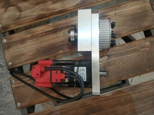

Gestap писал(а):Апдейтик))) фото вчера вечером сделано, один шкив с ремнем вчера забрал, шкив доколхозил, ну и нарезал резьбы, и собрал чё есть, вроде ничего так, сегодня второй шкив забрал который на мотор, оба шкива на 45 зубов...
IMG_20200629_193132.jpg (5427 просмотров) <a class='original' href='./download/file.php?id=183409&mode=view' target=_blank>Загрузить оригинал (191.41 КБ)</a>
Заметил, что нужно выбирать моторы с длинными валами, так как вал длиной 20 мм, при такой толстой плите крепления мотора, уже длины вала не хватает, на самый краешек приходится одевать шкив, поэтому желательно подбирать моторы с длиной вала 35 мм примерно...

На валы моторов вообще не стоит давать радиальную нагрузку, особенно больше, чем указано в спеках - от этого бывает подшипники дохнут и валы ломаются...

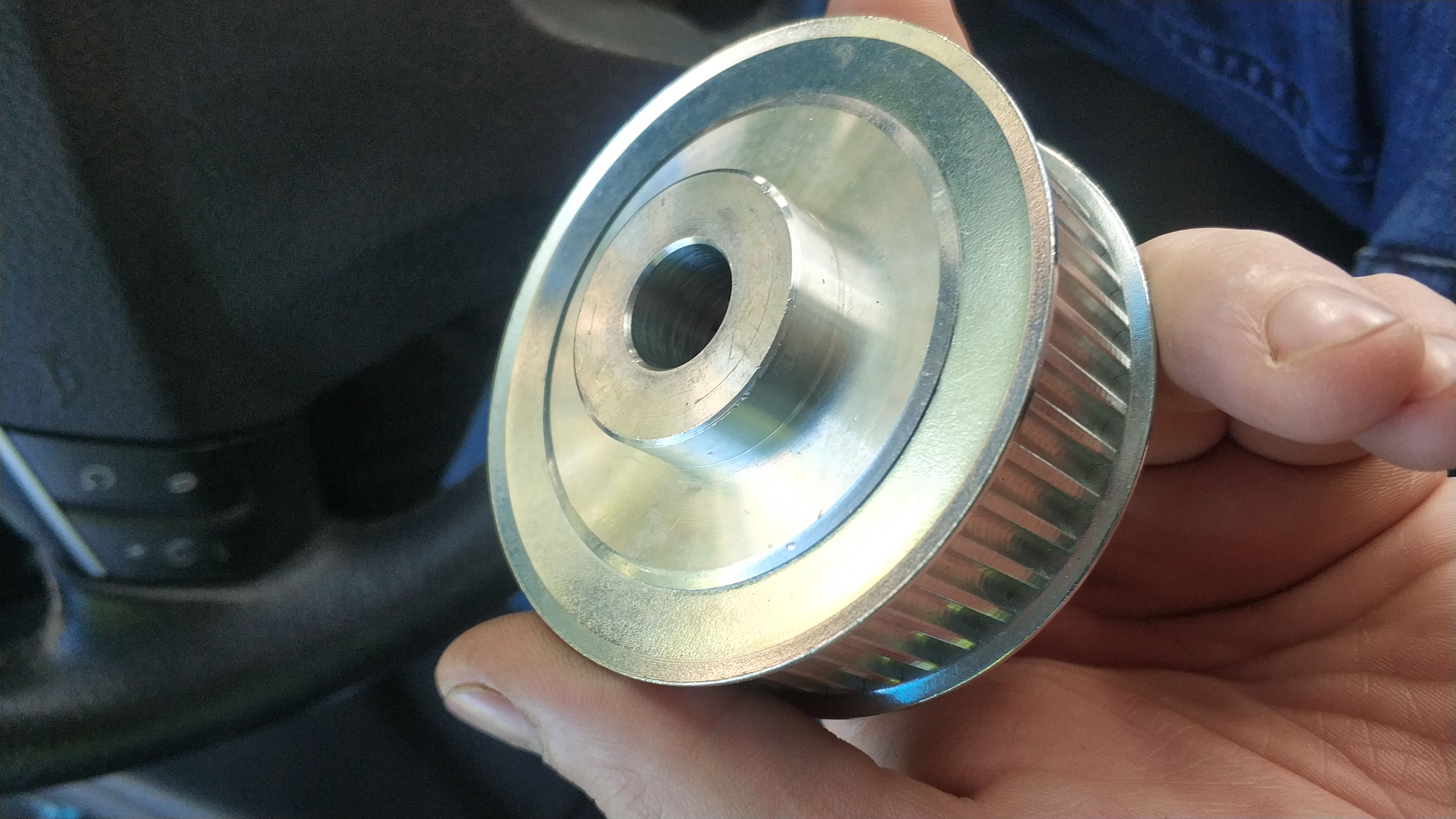

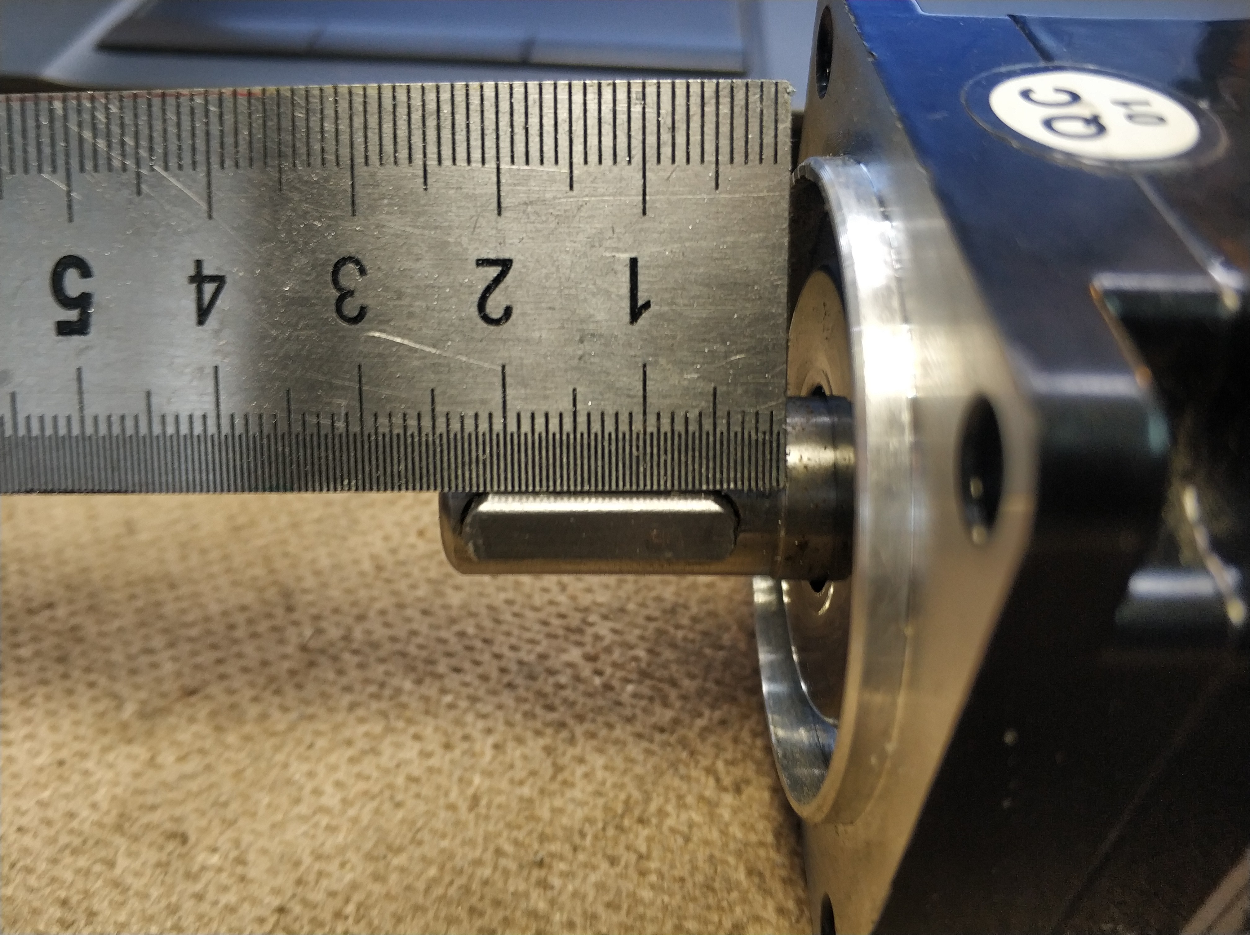

Hugo, хорошо что заметил, а если бы был более внимательным, то заметил бы что шкивы разные бывают.
Тут на моторе шкив с удлинением ну или как это правильно называеться незнаю, толщина у него с этим пояском 33мм, на вал он одет на 25мм, дальше у вала утолщение, вал 14мм.

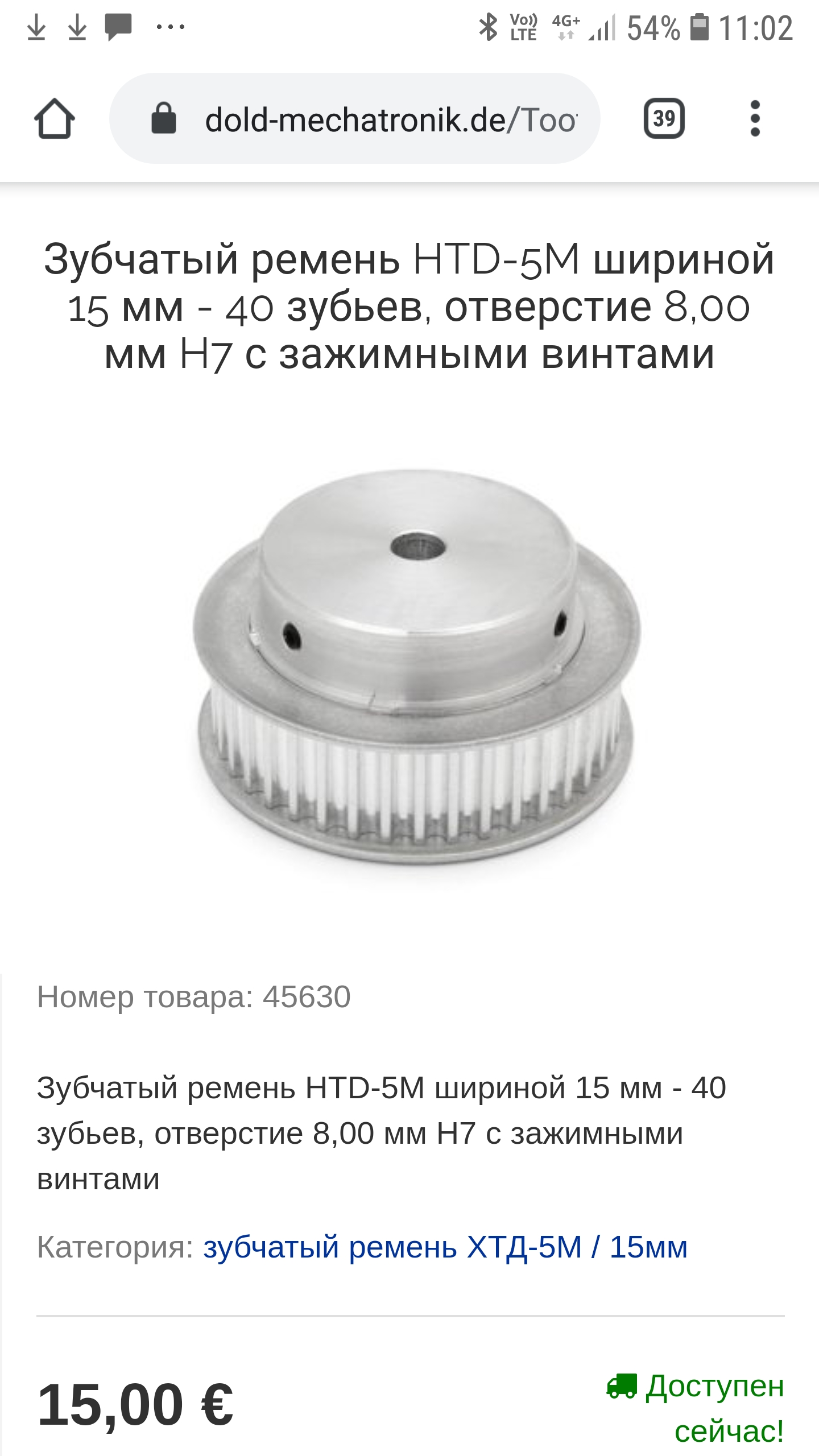

Gestap писал(а):Hugo, хорошо что заметил, а если бы был более внимательным, то заметил бы что шкивы разные бывают.
Хорошо раз так, я у тебя какой-то нестандартный шкив... обычно у шкива утолщение диаметром 50 мм примерно...

Hugo, ну какой был, в ЧПУ технологии покупал, да и с таким утолщением что ты показал по идее тоже влезет.
Яж говорю подгонял все под то, что можно пойти и купить, ремень 20мм шириной.

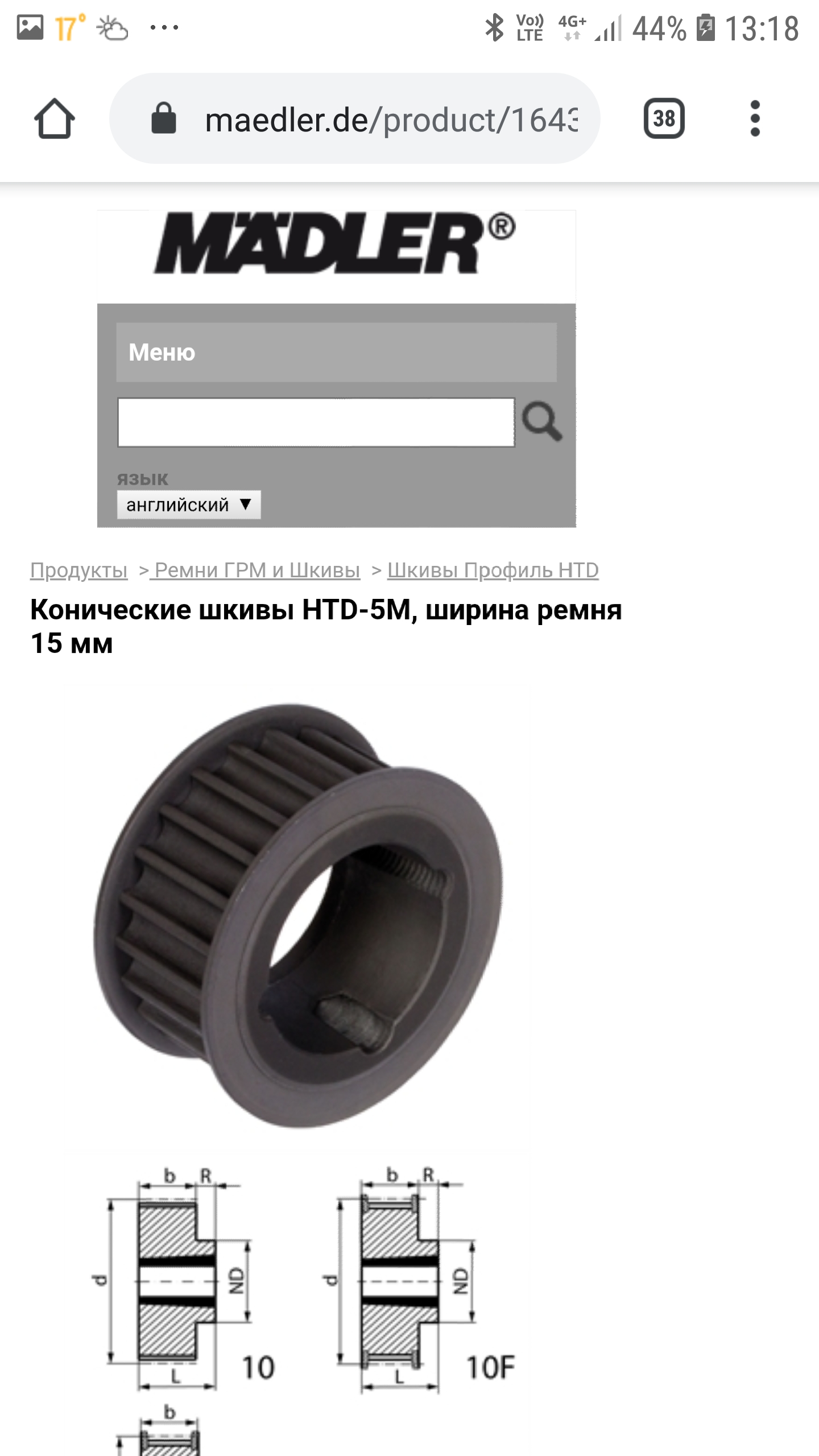

SVP писал(а):
Gestap писал(а):По поводу сдандартов, по-моему все продают кто во что гаразд.
И половина кривых, покупал довольно давно с ебея, так дважды пришлось деньги возвращать, отверстие несоосно.
Как они так делают непонятно, но под пол миллиметра несоосности было.
С третьего раза вроде нормальный пришел.
Я покупал один из шкивов - железный, под конусный зажим, сделано в Германии, очень ровный шкив, очень доволен остался, конусная втулка зажимает мертво, никаких биений.
С Китая пришли, алюминиевые - биения, заусенцы, короче не сравнить с немецкими...

23,40 evro ( это сам шкив и конус зажим, с налогом и никакой растаможки) это из Германии, сколько стоит из Китая не интересовался.
