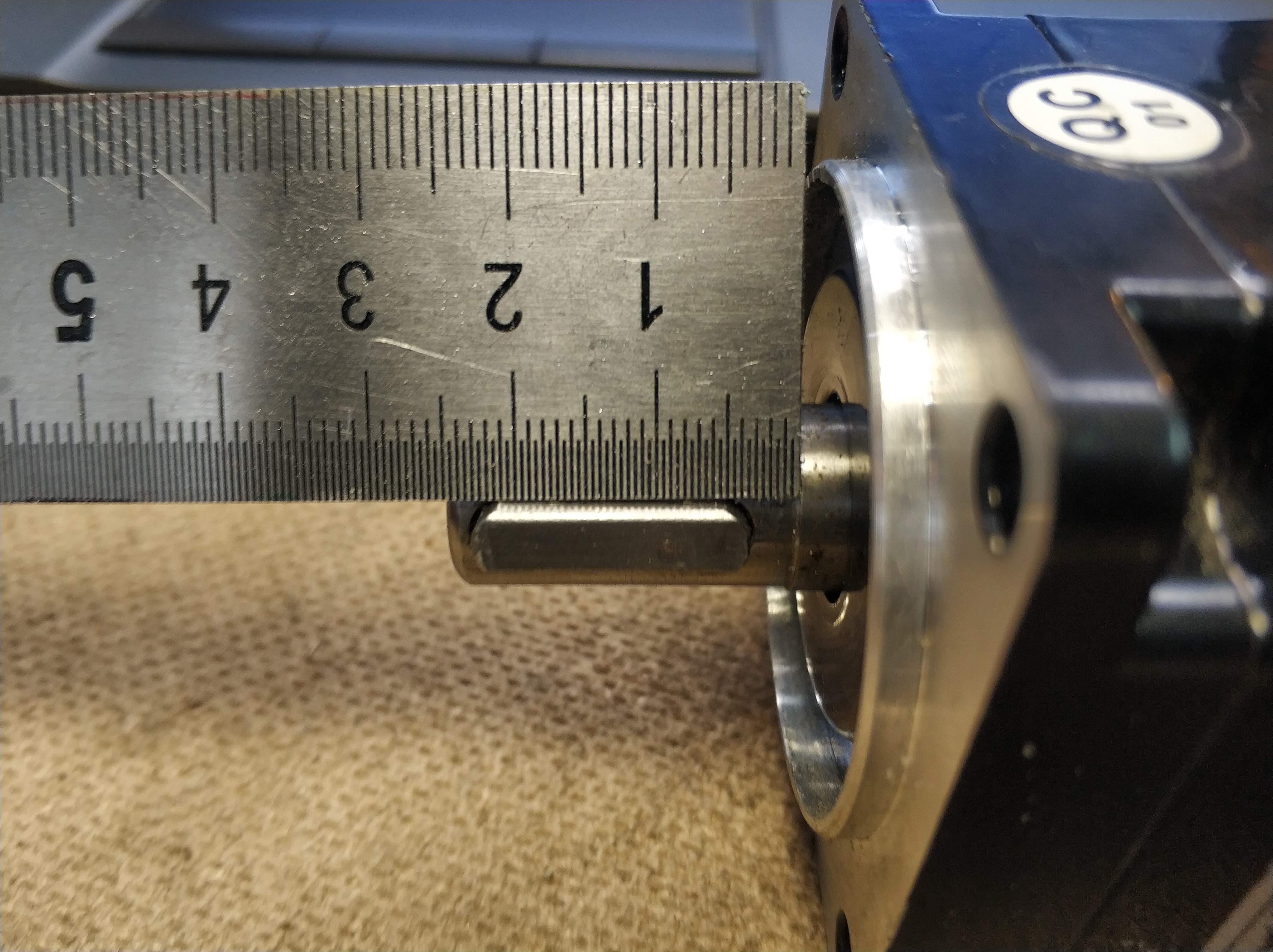

Gestap писал(а):Апдейтик))) фото вчера вечером сделано, один шкив с ремнем вчера забрал, шкив доколхозил, ну и нарезал резьбы, и собрал чё есть, вроде ничего так, сегодня второй шкив забрал который на мотор, оба шкива на 45 зубов...
IMG_20200629_193132.jpg (5454 просмотра) <a class='original' href='./download/file.php?id=183409&mode=view' target=_blank>Загрузить оригинал (191.41 КБ)</a>
Заметил, что нужно выбирать моторы с длинными валами, так как вал длиной 20 мм, при такой толстой плите крепления мотора, уже длины вала не хватает, на самый краешек приходится одевать шкив, поэтому желательно подбирать моторы с длиной вала 35 мм примерно...

На валы моторов вообще не стоит давать радиальную нагрузку, особенно больше, чем указано в спеках - от этого бывает подшипники дохнут и валы ломаются...

Hugo, хорошо что заметил, а если бы был более внимательным, то заметил бы что шкивы разные бывают.
Тут на моторе шкив с удлинением ну или как это правильно называеться незнаю, толщина у него с этим пояском 33мм, на вал он одет на 25мм, дальше у вала утолщение, вал 14мм.
