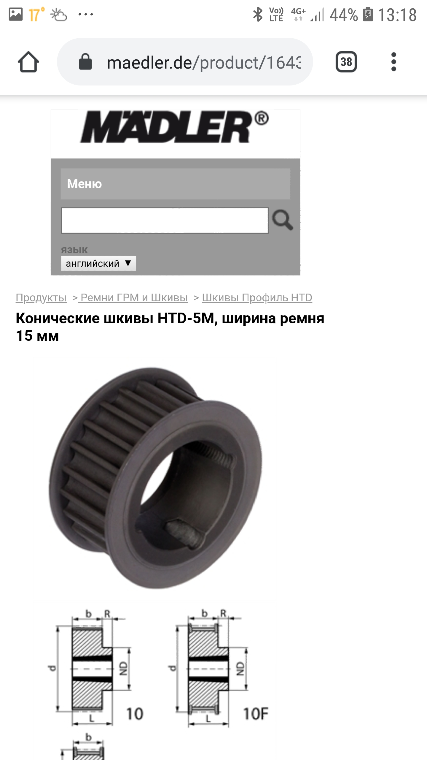

Gestap писал(а):Hugo, хорошо что заметил, а если бы был более внимательным, то заметил бы что шкивы разные бывают.
Тут на моторе шкив с удлинением ну или как это правильно называеться незнаю, толщина у него с этим пояском 33мм, на вал он одет на 25мм, дальше у вала утолщение, вал 14мм.
Хорошо раз так, я у тебя какой-то нестандартный шкив... обычно у шкива утолщение диаметром 50 мм примерно...

Я покупал один из шкивов - железный, под конусный зажим, сделано в Германии, очень ровный шкив, очень доволен остался, конусная втулка зажимает мертво, никаких биений.
С Китая пришли, алюминиевые - биения, заусенцы, короче не сравнить с немецкими...

23,40 evro ( это сам шкив и конус зажим, с налогом и никакой растаможки) это из Германии, сколько стоит из Китая не интересовался.

В Китае можно и три раза купить дешёвые шкивы и всё в брак выкинуть, поэтому никогда не знаешь - какой будет на выходе квалитет. Я отдал предпочтение немецкому качеству и 23 евро, для меня нормальная цена, за качественный продукт.
