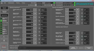

sivolap36 писал(а):Скриншот настроек оси и передаточное отношение ваших физических осей сможете предоставить? Опишите Ваш станок. Какие приводы и т.д.
Станок 2000х3000 мм, 3 шаговых двигателя PL86H113 и 1 шаговик для Z PL57H56, 3 драйвера Leadshine M880A и один драйвер для Z purelogic PLD330 (3A/30V), контроллер PLCM-E3 с платой расширения PLCM-B. Источник плазмы Сварог REAL CUT 90.

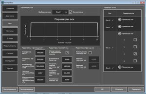

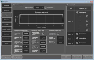

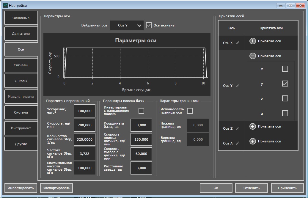

ОСЬ Z.jpg (3855 просмотров) <a class='original' href='./download/file.php?id=166242&sid=c5398d8d1d7ddc092e91bb7ee312bf48&mode=view' target=_blank>Загрузить оригинал (154.05 КБ)</a>
ОСЬ У.jpg (3855 просмотров) <a class='original' href='./download/file.php?id=166243&sid=c5398d8d1d7ddc092e91bb7ee312bf48&mode=view' target=_blank>Загрузить оригинал (157.53 КБ)</a>
ОСЬ Х.jpg (3855 просмотров) <a class='original' href='./download/file.php?id=166244&sid=c5398d8d1d7ddc092e91bb7ee312bf48&mode=view' target=_blank>Загрузить оригинал (156.05 КБ)</a>
Параметры процесса.jpg (3855 просмотров) <a class='original' href='./download/file.php?id=166245&sid=c5398d8d1d7ddc092e91bb7ee312bf48&mode=view' target=_blank>Загрузить оригинал (241.91 КБ)</a>

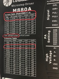

Двигателя без редукторов, рейка прямозубая RS1-1515, шестерня прямозубая GS1-T30, на драйверах для XAY и Z, шаг показал на фото, как они сейчас и включены.
12.jpg (3802 просмотра) <a class='original' href='./download/file.php?id=166246&sid=c5398d8d1d7ddc092e91bb7ee312bf48&mode=view' target=_blank>Загрузить оригинал (1.75 МБ)</a>
13.jpg (3802 просмотра) <a class='original' href='./download/file.php?id=166247&sid=c5398d8d1d7ddc092e91bb7ee312bf48&mode=view' target=_blank>Загрузить оригинал (659.1 КБ)</a>
22.jpg (3802 просмотра) <a class='original' href='./download/file.php?id=166248&sid=c5398d8d1d7ddc092e91bb7ee312bf48&mode=view' target=_blank>Загрузить оригинал (897.89 КБ)</a>
23.jpg (3802 просмотра) <a class='original' href='./download/file.php?id=166249&sid=c5398d8d1d7ddc092e91bb7ee312bf48&mode=view' target=_blank>Загрузить оригинал (2.31 МБ)</a>

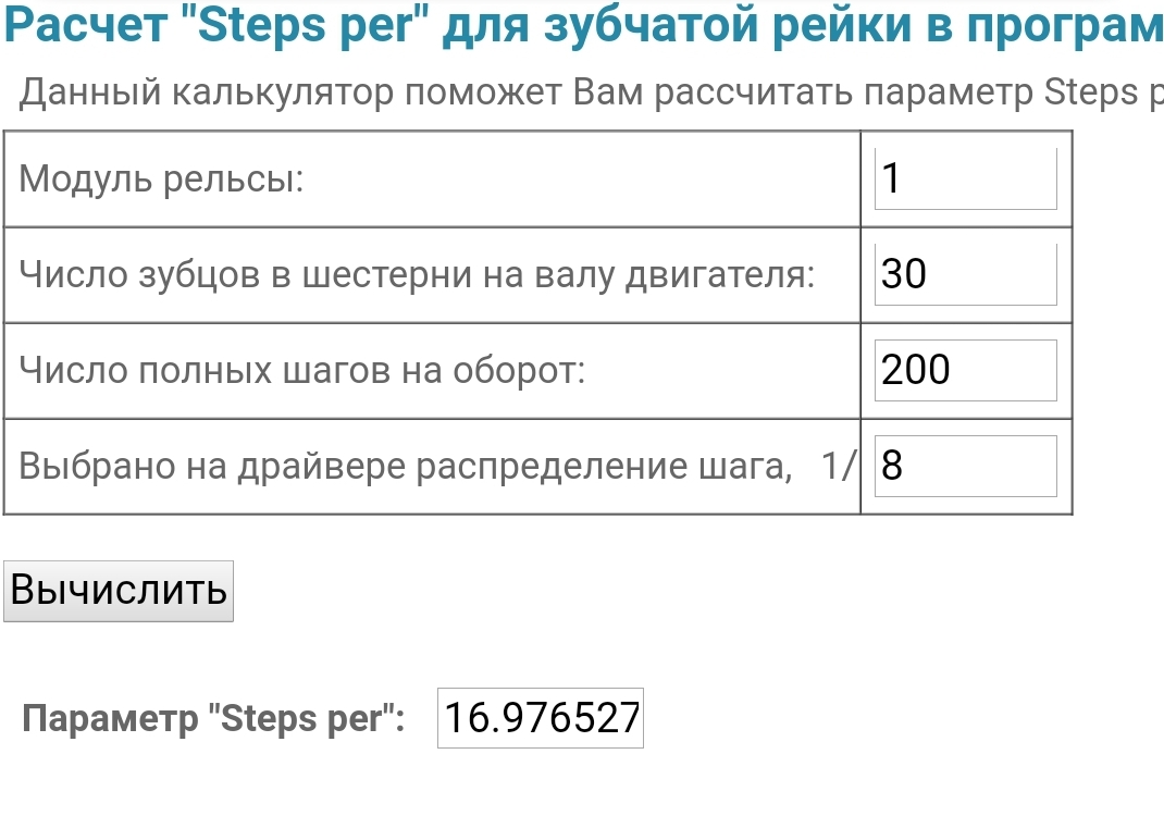

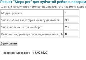

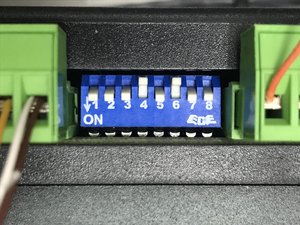

На драйвере Leadshine M880A микрошаг 1/8
Screenshot_20190713-012834_Chrome.jpg (3800 просмотров) <a class='original' href='./download/file.php?id=166250&sid=c5398d8d1d7ddc092e91bb7ee312bf48&mode=view' target=_blank>Загрузить оригинал (172.84 КБ)</a>
А у Вас 320, поэтому и едет в бесконечность

Значит в самом Pumotix установить 200 сигналов Step?

Почему 200? 200 это число шагов на один полный оборот двигателя, конструктивный параметр. Посмотрите картинку выше. Там все написано , что Вам нужно установить.
Сообщения: 4510
Re: PUMOTIX – вопросы и ответы по системе ЧПУ
Shyher01 писал(а):Значит в самом Pumotix установить 16.976527 сигналов Step

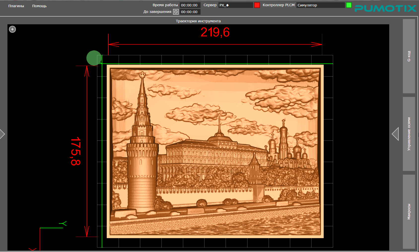

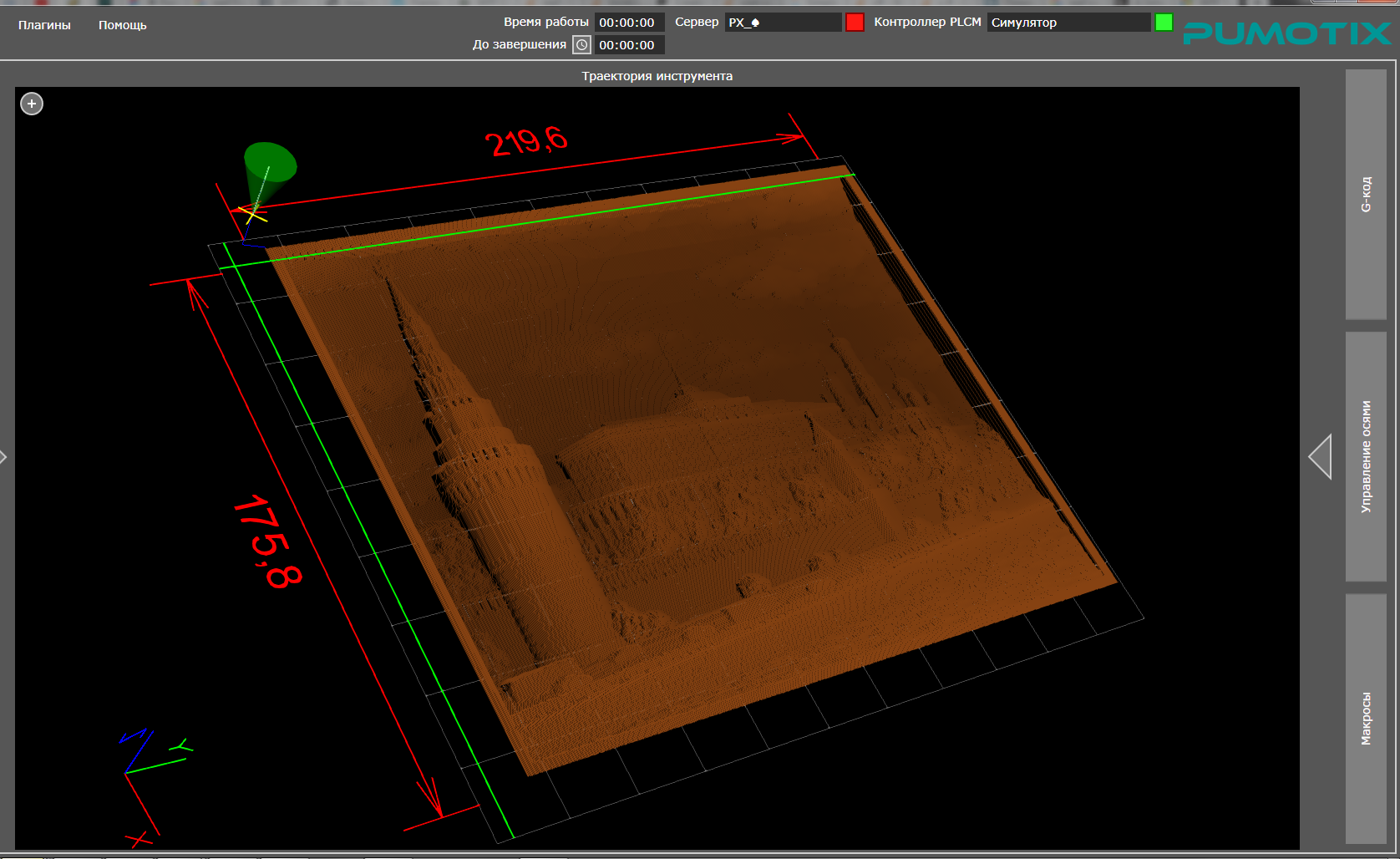

PUMOTIX в данной версии не отображает в окне предварительно просмотра траектории только перемещения по поворотным осям A, B, C (мы работаем над этим). Перемещения по осям X, Y, Z на визуализации отображаются. К тому же для 3D обработки есть спец. режим отображения - в виде трехмерной поверхности. Ниже привожу пример с отключенной опцией и включенной. Эта опция входит в базовую версию PUMOTIX и настраивается на вкладке "Система -> Использовать режим трехмерной поверхности" (для применения опции нужно перезагрузить файл УП).
Сравнение 3D визуализации PUMOTIX (для просмотра содержимого нажмите на ссылку)
Визуализация УП без режима трехмерной поверхности (3450 просмотров) <a class='original' href='./download/file.php?id=166390&sid=c5398d8d1d7ddc092e91bb7ee312bf48&mode=view' target=_blank>Загрузить оригинал (461 КБ)</a>
Визуализация УП с включенным режимом трехмерной поверхности (3450 просмотров) <a class='original' href='./download/file.php?id=166391&sid=c5398d8d1d7ddc092e91bb7ee312bf48&mode=view' target=_blank>Загрузить оригинал (1.07 МБ)</a>
