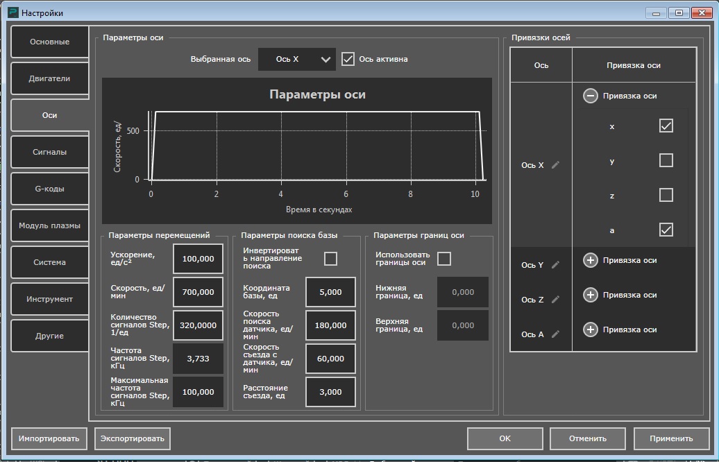

Shyher01 писал(а):Столкнулся с такой проблемой по плазме.
А когда в ручную кнопками передвигаете оси, то перемещения на экране совпадают с реальными значениями? Это я к тому, правильно ли настроены оси?
Вроде все как по "учебнику" настраивал, передвигаю кнопками, не совпадает вообще.
Для примера, как показал выше УП, хочу вырезать блин Ф100мм, режет как будто Ф1000мм

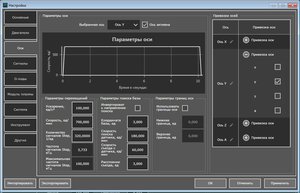

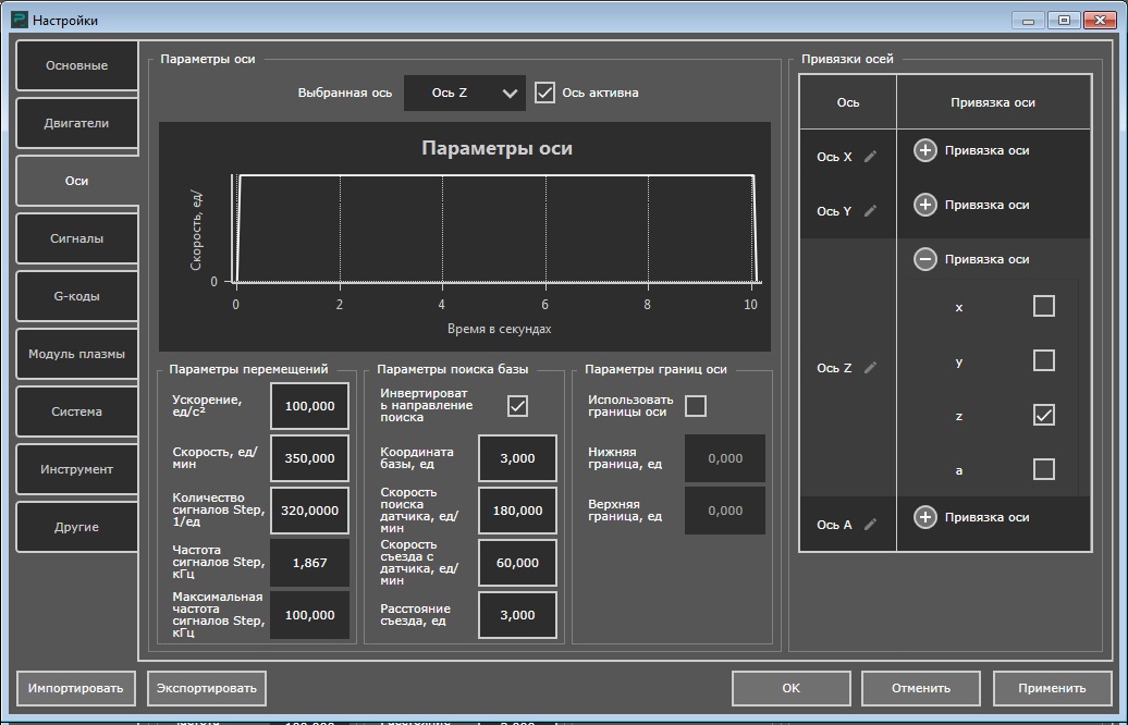

Скриншот настроек оси и передаточное отношение ваших физических осей сможете предоставить? Опишите Ваш станок. Какие приводы и т.д.
Shyher01
Сообщения: 84
Зарегистрирован: 12 июл 2019, 20:41
Откуда: Белгород
Re: PUMOTIX – вопросы и ответы по системе ЧПУ
Сообщение Shyher01 »
sivolap36 писал(а):Скриншот настроек оси и передаточное отношение ваших физических осей сможете предоставить? Опишите Ваш станок. Какие приводы и т.д.
Станок 2000х3000 мм, 3 шаговых двигателя PL86H113 и 1 шаговик для Z PL57H56, 3 драйвера Leadshine M880A и один драйвер для Z purelogic PLD330 (3A/30V), контроллер PLCM-E3 с платой расширения PLCM-B. Источник плазмы Сварог REAL CUT 90.
ОСЬ Z.jpg (4370 просмотров) <a class='original' href='./download/file.php?id=166242&mode=view' target=_blank>Загрузить оригинал (154.05 КБ)</a>
ОСЬ У.jpg (4370 просмотров) <a class='original' href='./download/file.php?id=166243&mode=view' target=_blank>Загрузить оригинал (157.53 КБ)</a>
ОСЬ Х.jpg (4370 просмотров) <a class='original' href='./download/file.php?id=166244&mode=view' target=_blank>Загрузить оригинал (156.05 КБ)</a>
Параметры процесса.jpg (4370 просмотров) <a class='original' href='./download/file.php?id=166245&mode=view' target=_blank>Загрузить оригинал (241.91 КБ)</a>

А физические параметры осей? Редуктор, или без, если зубчатая рейка то модуль и количество зубьев на приводной шестерне, микрошаг на драйвере? Ведь здесь никто не подскажет если Вы не скажите.

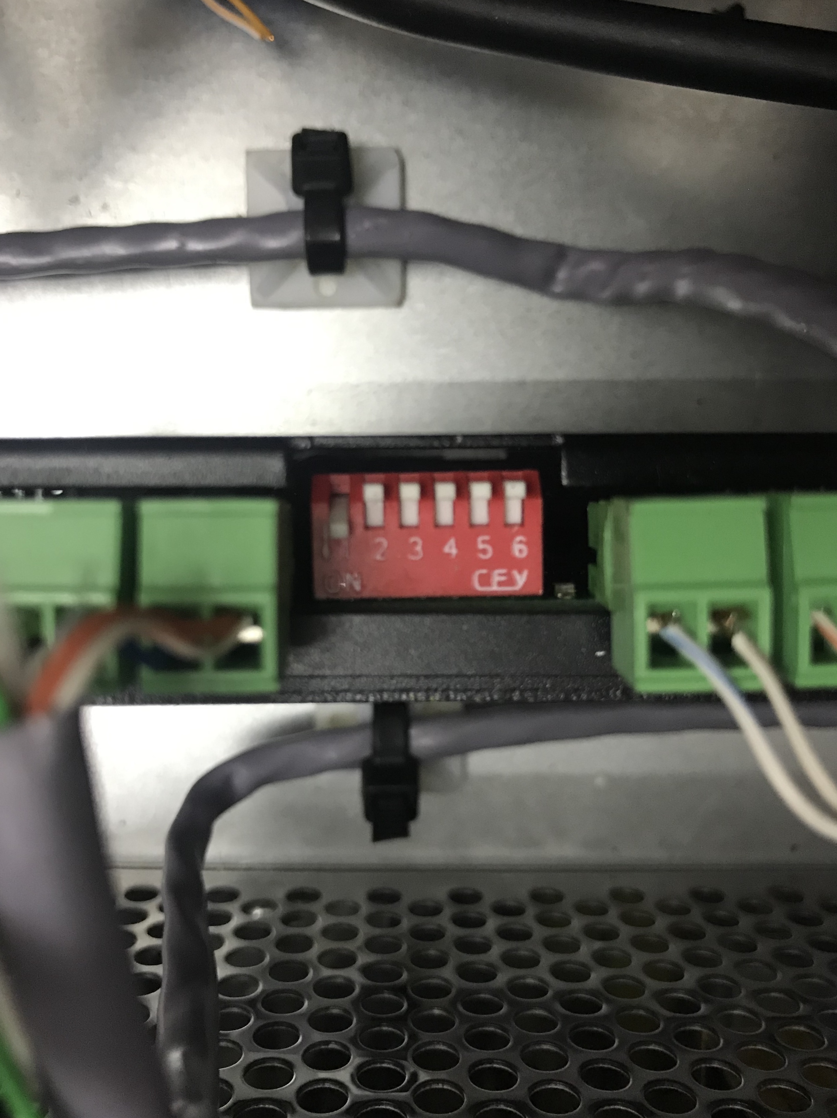

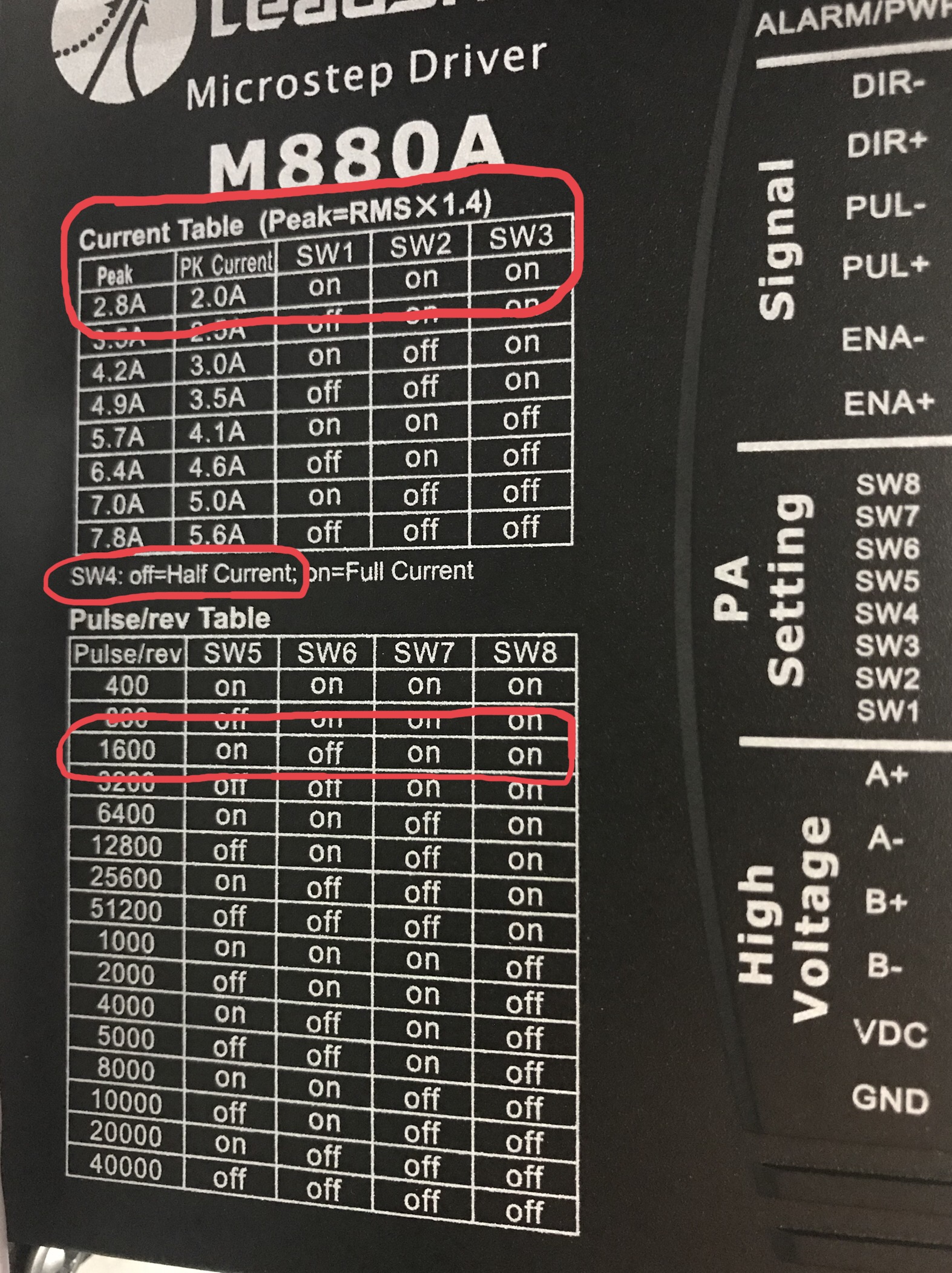

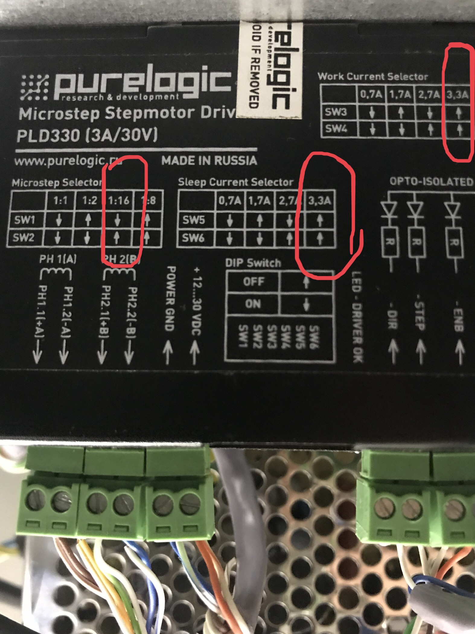

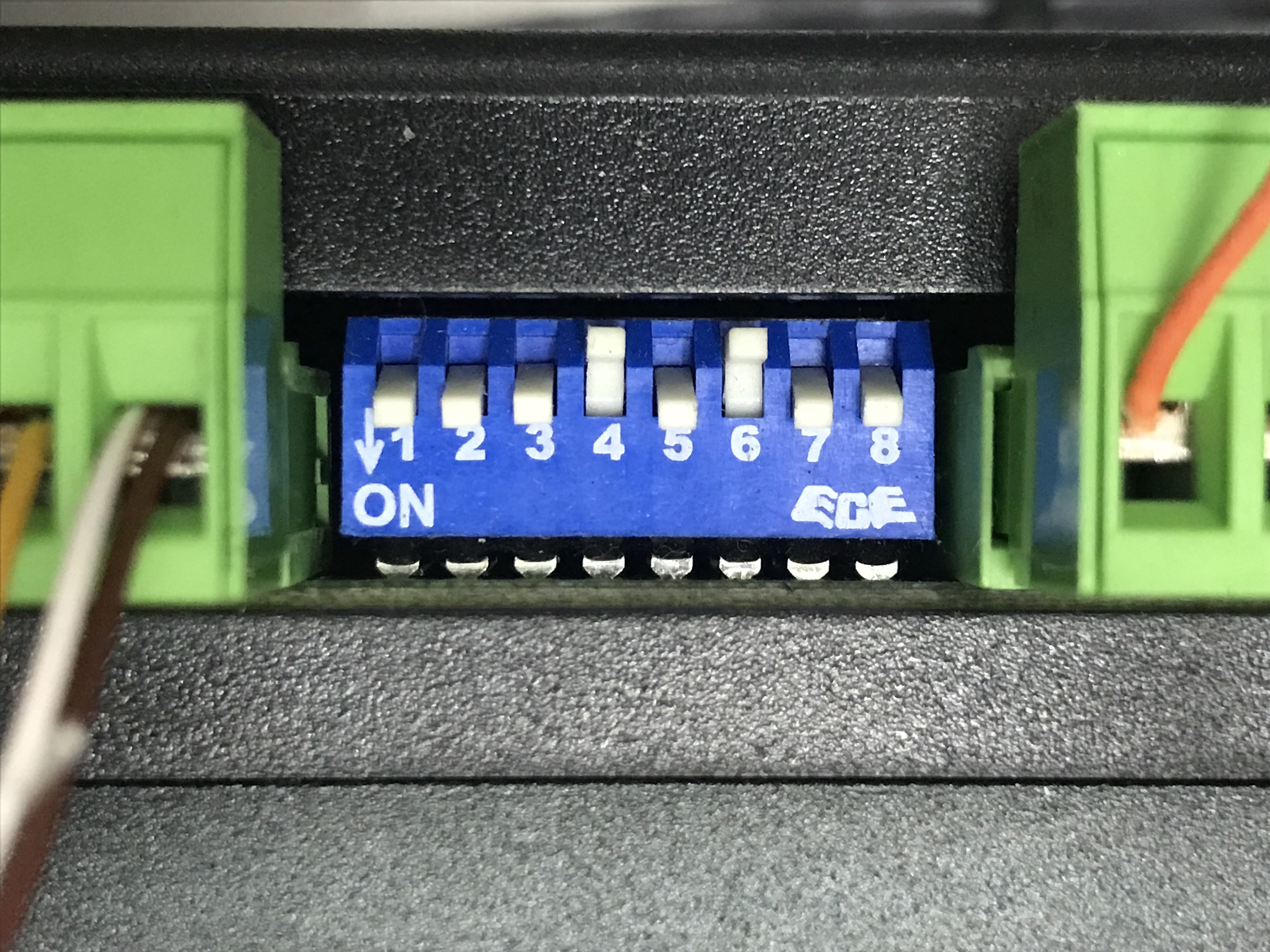

sivolap36 писал(а):А физические параметры осей? Редуктор, или без, если зубчатая рейка то модуль и количество зубьев на приводной шестерне, микрошаг на драйвере? Ведь здесь никто не подскажет если Вы не скажите.
Ой, чего-то не сообразил я сразу :thinking:
Двигателя без редукторов, рейка прямозубая RS1-1515, шестерня прямозубая GS1-T30, на драйверах для XAY и Z, шаг показал на фото, как они сейчас и включены.
12.jpg (4317 просмотров) <a class='original' href='./download/file.php?id=166246&mode=view' target=_blank>Загрузить оригинал (1.75 МБ)</a>
13.jpg (4317 просмотров) <a class='original' href='./download/file.php?id=166247&mode=view' target=_blank>Загрузить оригинал (659.1 КБ)</a>
22.jpg (4317 просмотров) <a class='original' href='./download/file.php?id=166248&mode=view' target=_blank>Загрузить оригинал (897.89 КБ)</a>
23.jpg (4317 просмотров) <a class='original' href='./download/file.php?id=166249&mode=view' target=_blank>Загрузить оригинал (2.31 МБ)</a>

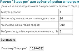

На драйвере Leadshine M880A микрошаг 1/8
Screenshot_20190713-012834_Chrome.jpg (4315 просмотров) <a class='original' href='./download/file.php?id=166250&mode=view' target=_blank>Загрузить оригинал (172.84 КБ)</a>
А у Вас 320, поэтому и едет в бесконечность

Почему 200? 200 это число шагов на один полный оборот двигателя, конструктивный параметр. Посмотрите картинку выше. Там все написано , что Вам нужно установить.
Shyher01 писал(а):Значит в самом Pumotix установить 16.976527 сигналов Step

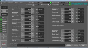

А есть какие-либо оптимальные настройки, для реза листов разной толщины? Может быть в виде таблицы есть скорость перемещений по осям и выбор напряжения для разных толщин металла?

Если ты про параметры - то они в каждом случае индивидуальны.
Если ты про возможность рулить этим из программы - то ищи на сайте " Библиотека параметров резки - Артикул ER-00013087 "

Shyher01 писал(а):А есть какие-либо оптимальные настройки, для реза листов разной толщины? Может быть в виде таблицы есть скорость перемещений по осям и выбор напряжения для разных толщин металла?
Как правило, такие таблицы режимов резания поставляются вместе с источником плазменной резки. В Библиотеку параметров PUMOTIX обычно заносят исходные параметры от производителя источника, далее корректируют их на конкретном оборудовании и материале. Так со временем формируется библиотека готовых режимов резания для разных металлов, толщин, токов, расходных материалов. Библиотека позволяет хранить и быстро подгружать эти наборы. Так же библиотека переносима между станками (есть функции импорта и экспорта). По-умолчанию с PUMOTIX поставляется пустая библиотека, которую пользователю предлагается заполнить самостоятельно, основываясь на картах реза от производителя источника. В будущем мы планируем добавить опцию "Предустановленная библиотека параметров", которая будет содержать большой набор готовых пресетов под популярные модели источников.

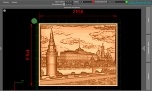

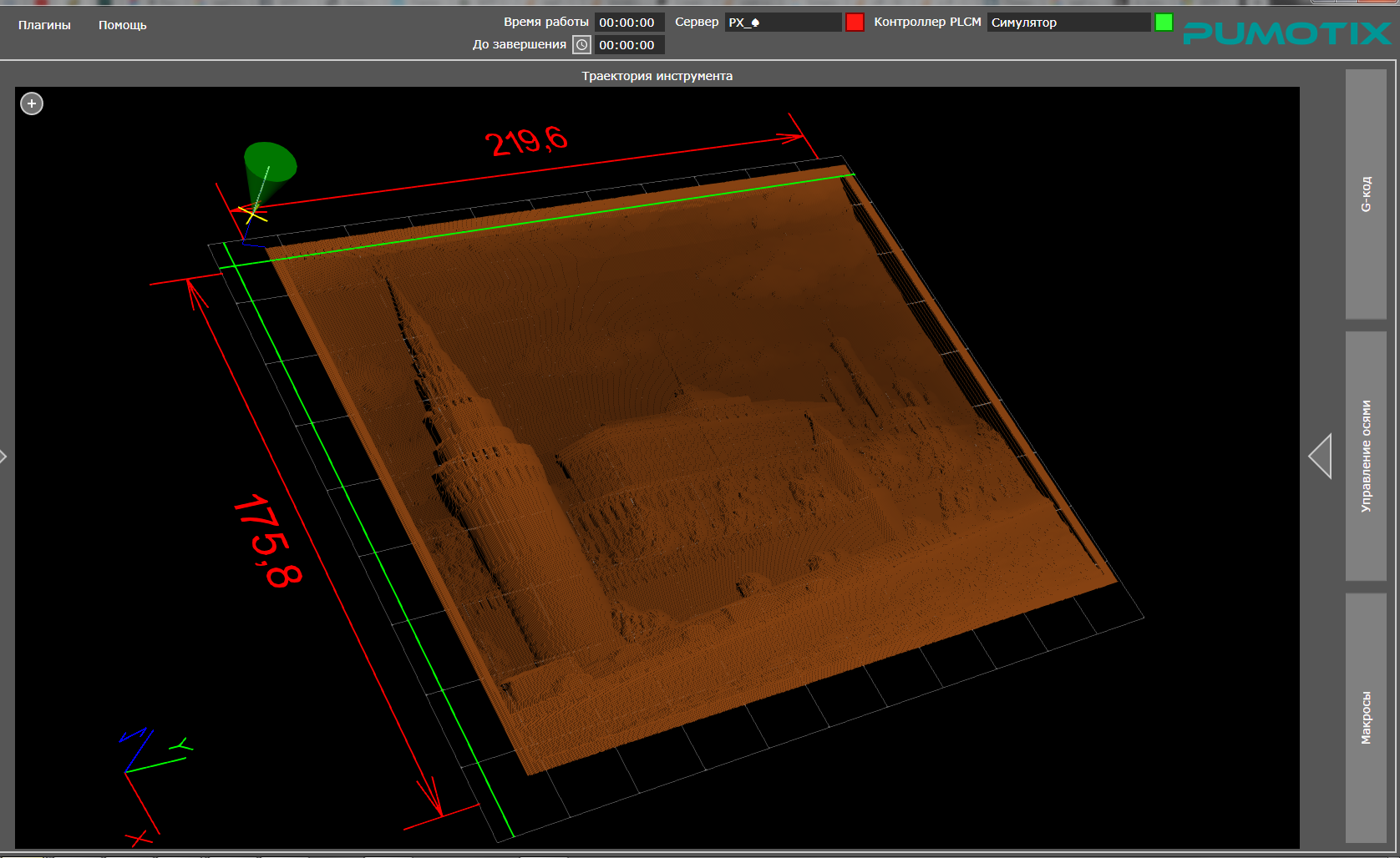

NikolayUa24 писал(а): В 2D спорить не буду.
А вот в 3D толку от плюшек никаких.

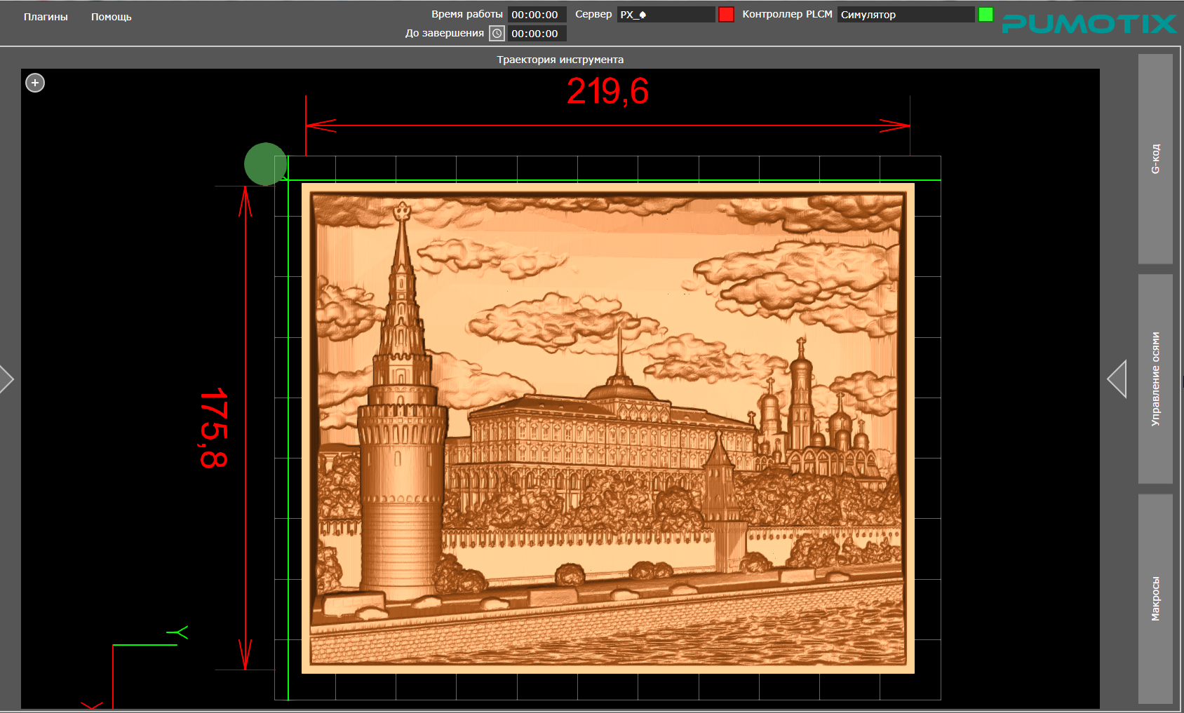

PUMOTIX в данной версии не отображает в окне предварительно просмотра траектории только перемещения по поворотным осям A, B, C (мы работаем над этим). Перемещения по осям X, Y, Z на визуализации отображаются. К тому же для 3D обработки есть спец. режим отображения - в виде трехмерной поверхности. Ниже привожу пример с отключенной опцией и включенной. Эта опция входит в базовую версию PUMOTIX и настраивается на вкладке "Система -> Использовать режим трехмерной поверхности" (для применения опции нужно перезагрузить файл УП).
Сравнение 3D визуализации PUMOTIX (для просмотра содержимого нажмите на ссылку)
Визуализация УП без режима трехмерной поверхности (3965 просмотров) <a class='original' href='./download/file.php?id=166390&mode=view' target=_blank>Загрузить оригинал (461 КБ)</a>
Визуализация УП с включенным режимом трехмерной поверхности (3965 просмотров) <a class='original' href='./download/file.php?id=166391&mode=view' target=_blank>Загрузить оригинал (1.07 МБ)</a>

pm_dev писал(а):PUMOTIX в данной версии не отображает в окне предварительно просмотра траектории только перемещения по поворотным осям A, B, C (мы работаем над этим).
Поясните про это подробнее...
То есть если я загружаю g-код где работают одновременно 4 оси, то не увижу в окне визуализации "объемную" модель?
В окне визуализации Вы увидите только траекторию по координатам XYZ. Координаты A,B,C в данной версии пока в отрисовке не участвуют. На выполнение УП этот фактор не оказывает никакого влияния.
