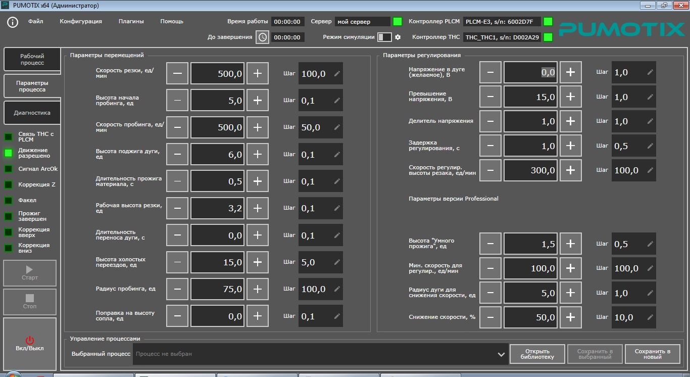

Shyher01 писал(а):Столкнулся с такой проблемой по плазме.
А когда в ручную кнопками передвигаете оси, то перемещения на экране совпадают с реальными значениями? Это я к тому, правильно ли настроены оси?
Вроде все как по "учебнику" настраивал, передвигаю кнопками, не совпадает вообще.
Для примера, как показал выше УП, хочу вырезать блин Ф100мм, режет как будто Ф1000мм

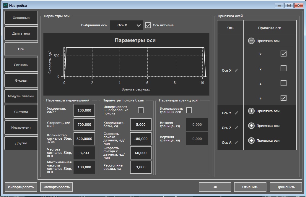

Скриншот настроек оси и передаточное отношение ваших физических осей сможете предоставить? Опишите Ваш станок. Какие приводы и т.д.

sivolap36 писал(а):Скриншот настроек оси и передаточное отношение ваших физических осей сможете предоставить? Опишите Ваш станок. Какие приводы и т.д.
Станок 2000х3000 мм, 3 шаговых двигателя PL86H113 и 1 шаговик для Z PL57H56, 3 драйвера Leadshine M880A и один драйвер для Z purelogic PLD330 (3A/30V), контроллер PLCM-E3 с платой расширения PLCM-B. Источник плазмы Сварог REAL CUT 90.
ОСЬ Z.jpg (4362 просмотра) <a class='original' href='./download/file.php?id=166242&mode=view' target=_blank>Загрузить оригинал (154.05 КБ)</a>
ОСЬ У.jpg (4362 просмотра) <a class='original' href='./download/file.php?id=166243&mode=view' target=_blank>Загрузить оригинал (157.53 КБ)</a>
ОСЬ Х.jpg (4362 просмотра) <a class='original' href='./download/file.php?id=166244&mode=view' target=_blank>Загрузить оригинал (156.05 КБ)</a>
Параметры процесса.jpg (4362 просмотра) <a class='original' href='./download/file.php?id=166245&mode=view' target=_blank>Загрузить оригинал (241.91 КБ)</a>

А физические параметры осей? Редуктор, или без, если зубчатая рейка то модуль и количество зубьев на приводной шестерне, микрошаг на драйвере? Ведь здесь никто не подскажет если Вы не скажите.

sivolap36 писал(а):А физические параметры осей? Редуктор, или без, если зубчатая рейка то модуль и количество зубьев на приводной шестерне, микрошаг на драйвере? Ведь здесь никто не подскажет если Вы не скажите.
Ой, чего-то не сообразил я сразу :thinking:
Двигателя без редукторов, рейка прямозубая RS1-1515, шестерня прямозубая GS1-T30, на драйверах для XAY и Z, шаг показал на фото, как они сейчас и включены.

sivolap36
Сообщения: 444
Репутация: 122
Откуда: Воронеж
Re: PUMOTIX – вопросы и ответы по системе ЧПУ
Сообщение sivolap36 »
На драйвере Leadshine M880A микрошаг 1/8
Screenshot_20190713-012834_Chrome.jpg (4307 просмотров) <a class='original' href='./download/file.php?id=166250&mode=view' target=_blank>Загрузить оригинал (172.84 КБ)</a>
А у Вас 320, поэтому и едет в бесконечность
По оси z швп?

sivolap36 писал(а):На драйвере Leadshine M880A микрошаг 1/8
По оси z швп?
Значит в самом Pumotix установить 200 сигналов Step?
По оси z д, швп стоит
Почему 200? 200 это число шагов на один полный оборот двигателя, конструктивный параметр. Посмотрите картинку выше. Там все написано , что Вам нужно установить.
Shyher01 писал(а):Значит в самом Pumotix установить 16.976527 сигналов Step
