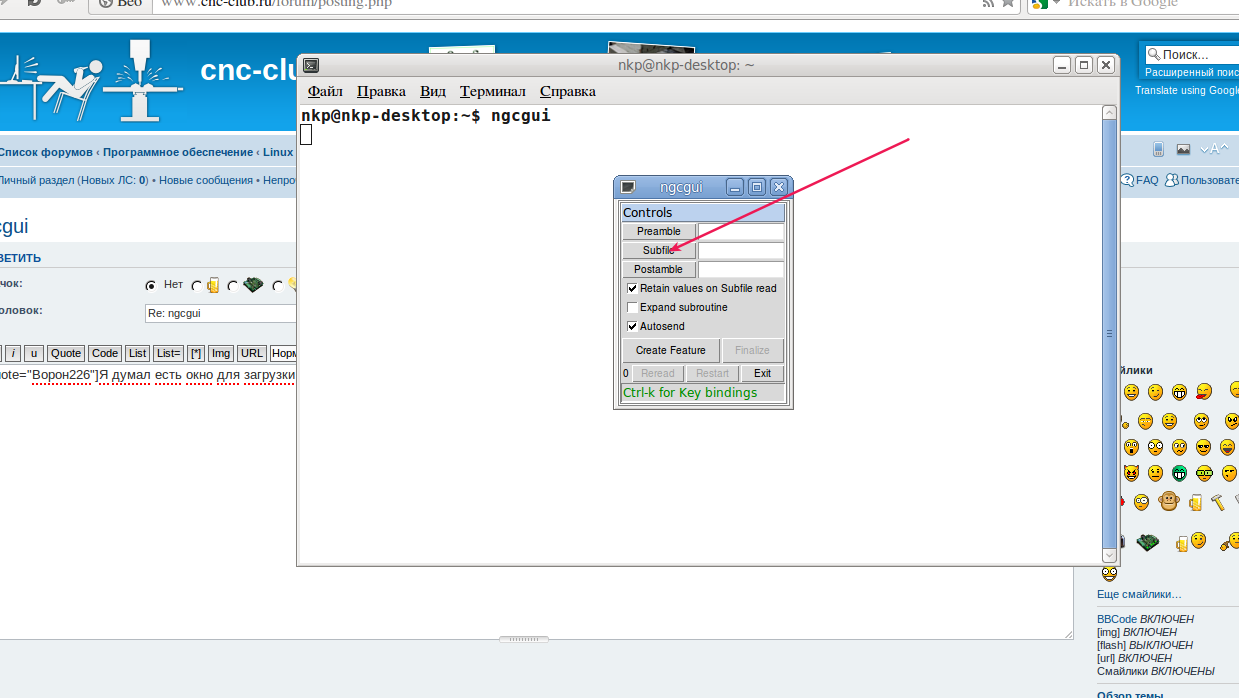

Установка
Для установки в EMC2 версии 2.4 нужны 4 файла:
ngcgui.rar
(38.12 КБ) 1637 скачиваний
Положить файлы в папку с конфигурацией станка.
Более удобным будет поместить в отдельную папку,тогда можно их использовать для разных кофигураций.

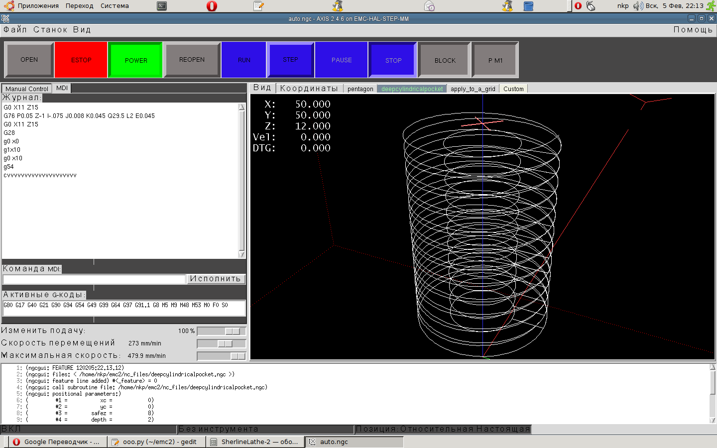

Прописать в ini файле в секции [DISPLAY] пути к этим файлам:
(пример из моего ini файла)
[attachment=10]Screenshot-7.png[/attachment][DISPLAY]
USER_COMMAND_FILE = /home/nkp/emc2/ngcgui/ngcgui_tst/tkapp.py
NGCGUI = /home/nkp/emc2/ngcgui/ngcgui_tst/ngcgui.tcl
TKAPP   = /home/nkp/emc2/ngcgui/ngcgui_tst/ngcgui_app.tcl
TKAPP   = /home/nkp/emc2/ngcgui/ngcgui_tst/ngcgui_ttt.tcl
Обратите внимание: : ngcgui_app.tcl должен предшествовать ngcgui_ttt.tcl

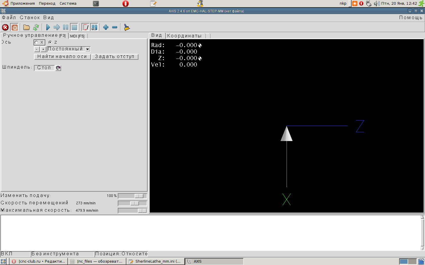

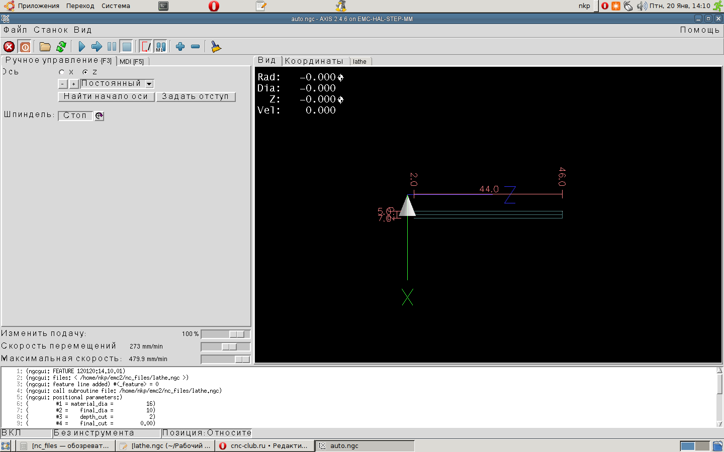

Теперь создаем нашу первую вкладку следующей строкой - пока без названия: Запускаем,проверяем: Настройка
Теперь создаем сам файл подпрограммы для нашей вкладки.
Он должен быть такого вида: имя- имя подпрограммы,имя файла и название нашей вкладки.
тело подпрогр- g-код, который мы напишем.
Назовем файл lathe (пример будет из токарной обработки): Окончание файлов должно быть .ngc
Помещаем наш файл lathe.ngc в папку прописанную в ini [DISPLAY]PROGRAM_PREFIX и прописываем путь к ней там же: Проверяем: Кстати,загружаемый по умолчанию EMC файл можно изменить в ini [DISPLAY]

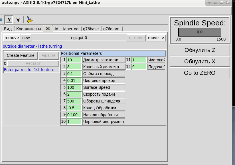

Его надо начинать с набора инструкций, которые определяют параметры :
o<lathe> sub
   #<Material_Dia> =  #1 (=16 Диаметр заготовки)
   #<Final_Dia> =  #2 (=10 Диаметр детали)
   #<Depth_Cut> =  #3 (=2 глуб  прохода)
   #<Final_Cut> =  #4 (=0.00 глуб чист прох)
   #<SurfaceSpeed> =  #5 (=100 Поверхностная скорость)
   #<FeedRate> =  #6 (=40 Подача)
   #<Max_RPM> =  #7 (=1500 обороты)
   #<Z_EndOfCut> =  #8 (=2 финиш )
   #<Z_StartOfCut> =  #9 (=46 L заготовки)
   #<RToolNumber> = #10 (=1 Черновой инстр)
   #<FToolNumber> = #11 (=1 Чистовой инстр)
   #<Coolant> = #12 (=8 Охл вкл=8, Выкл=9)
o<lathe> endsub

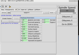

Смотрим: Каждая строка появилась во вкладке с возможностью редактировать данные.
Теперь мы в нашей подпрограмме (в g-коде) можем (и будем) использовать переменные.

Сам файл:
lathe.ngc
(1.28 КБ) 1987 скачиваний

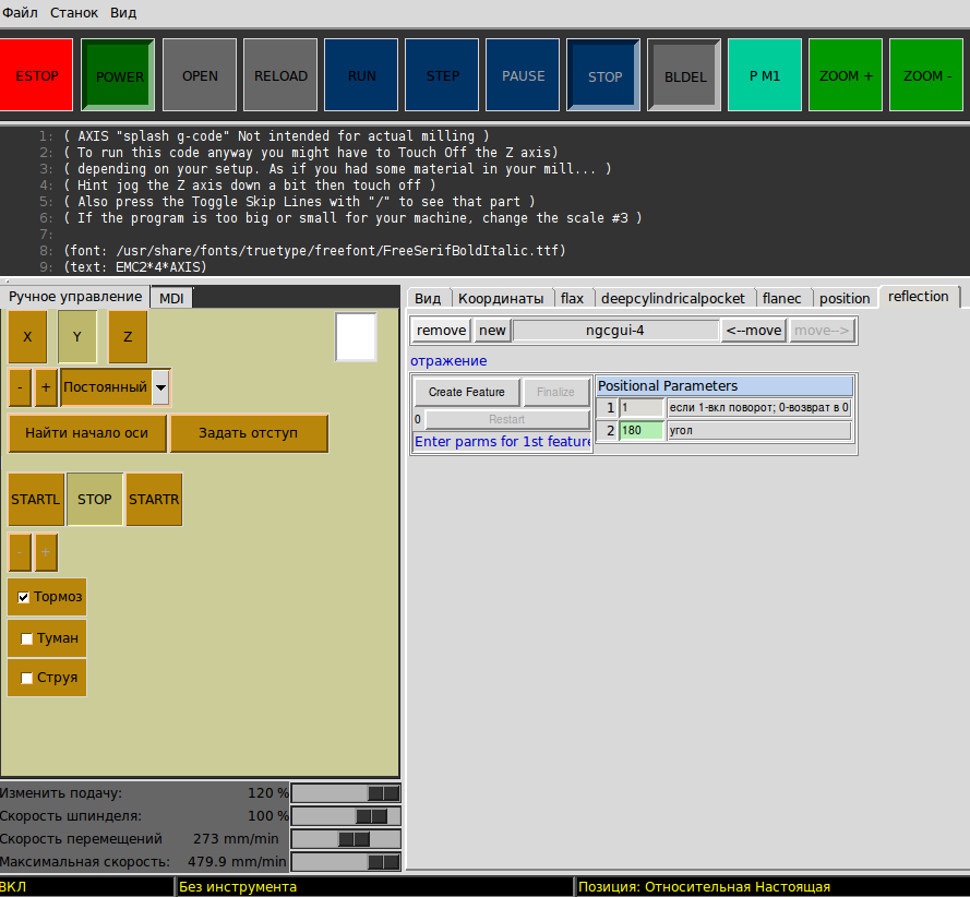

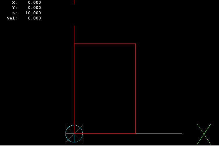

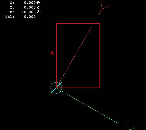

Запускаем,на вкладке нажимаем "Create feature" ,потом "Finalize"
Получаем запрограммированную траекторию: Описание

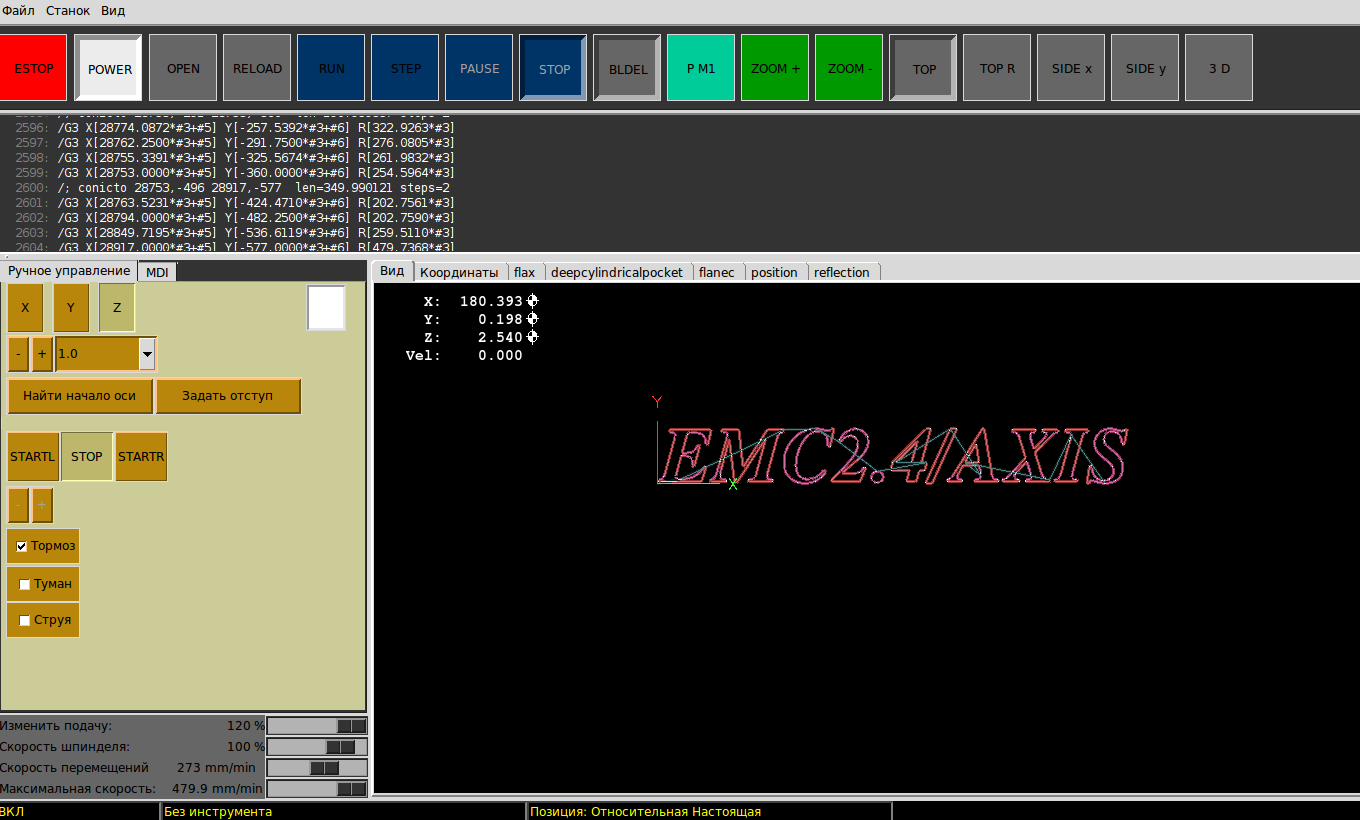

В программу могут быть объеденены несколько копий как одной подпрограммы, так и разные подпрограммы.
Как это выглядит на практике:
у нас есть 6 вкладок с подпрограммами для фрезерной обработки: Объеденим их все в одну программу. Открываем первую вкладку,корректируем ,если нужно параметры,нажимаем "CreateFeature".
Этим мы передали наши параметры в создаваемый ngcgui файл auto.ngc. Изменим некоторые параметры(например координаты начала обработки) Нажмем еще раз "CreateFeature".В файл auto.ngc передались также и новые параметры.Нажимаем "Finalize"-загружаем готовый файл с двумя подпрограммами: Чтобы объеденить подпрограммы с разных вкладок :
1.Открываем первую вкладку,корректируем ,если нужно параметры,нажимаем "CreateFeature".
2.Переходим на нужную вкладку,корректируем ,если нужно параметры,нажимаем "CreateFeature".
3.Повторяем,если необходимо.
4.Нажимаем "Finalize".
5. Соглашаемся создать из всех вкладок. Удобней объеденять несколько одинаковых контуров так:
1.создаем из требуемой вкладки копию нажатием кнопки "new"
2.нажимаем "Subfile" ,открываем файл(в нашем случае тот же,что и на первой вкладке)
3.повторяем необходимое число раз
4.корректируем параметры для каждой копии
5.объеденяем все,соблюдая нужную нам последовательность обработки. 5. Соглашаемся создать из всех вкладок. Файлы подпрoграмм

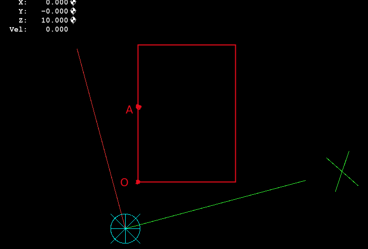

(info: внешний конус)
 o<stozek> sub
 #<MaxRPM>          = #1 (= 3000 макс обороты)
 #<SurfaceUnitsMin> = #2 (= 40 поверхностная скорость)
 #<Przybranie>        = #3 (= 2 за 1 проход)
 #<Z-Start>         = #4 (= 0.000 старт по Z)
 #<kat>           = #5 (= 45 угол конуса)
 #<dlugosc_stozka> =  #6 (=30 длинна конуса)
 #<srednica_walka> = #7 (=30 начальный диаметр)
 #<Coolant>         = #8 (=8 охлаж вкл=8 выкл=9)
#<FeedRate>        = #9 (=40 подача)
 #<zebrane_max> = [tan[#<kat>]*[#<dlugosc_stozka>]]
 #<ilosc_przybran> = [[#<zebrane_max>]/[#<przybranie>]]
 #<zejscie_dlugosci> = [[#<dlugosc_stozka>]/[#<ilosc_przybran>]]
 #2 = #<zejscie_dlugosci>
 #1 = 0
G96 D#<MaxRPM> S#<SurfaceUnitsMin>
M3
 o100 while [#<ilosc_przybran> gt 0]
 #1=[[#1]+[#<przybranie>]]
 g0 z1
 x[[#<srednica_walka>/2]-[#1]]
 z0
 g1 f[#<FeedRate>] z-[#<zejscie_dlugosci>] x[#<srednica_walka>/2]
 g0 x[[#<srednica_walka>/2]+1]
 #<ilosc_przybran> = [[#<ilosc_przybran>] - [#<przybranie>]]
 #<zejscie_dlugosci> = [[#<zejscie_dlugosci>]+[#2]]
 o100 endwhile
 g0 z1
 o<stozek> endsub
конус по его длине
(info: проточка наружной поверхности)
o<od> sub
     #<Max_RPM> =  #7 (=3000 обороты)
 #<RToolNumber> = #10 (=2 Черновой инстр)
T#<RToolNumber> M6
G43 G7 G96 D#<Max_RPM> S#<SurfaceSpeed>
M3 M#<Coolant>
G0 X#<Material_Dia> Z#<Z_StartOfCut>
#<Current_Dia>=#<Material_Dia>
o100 while [#<Current_Dia> gt #<Final_Dia>]
O101   if [#<Current_Dia>-#<Depth_Cut> gt #<Final_Dia>]
         #<Current_Dia>=[#<Current_Dia>-#<Depth_Cut>]
O101   else
         #<Current_Dia>=#<Final_Dia>
O101   endif
       X#<Current_Dia>
       G1 Z#<Z_EndOfCut> F#<FeedRate>
       G0 X[#<Current_Dia>+0.025]
       Z#<Z_StartOfCut>
o100 endwhile
M5 M9
Z#<Z_StartOfCut>
G49
G53 G0 X0 Z0
o<od> endsub

  G4 P0
  G0 X[#<xc> + #<r>] Y#<yc>
  O<loop> while [ 1 ]
    O<if> if [ #<z> - #<zstep> LT #<depth>]
      #<zstep> = [#<z> - #<depth>]
    O<if> endif
    G40
    G2 X[#<xc> - #<r>] Y#<yc> Z[#<z> - #<zstep>/2] R#<r>
    G2 X[#<xc> + #<r>] Y#<yc> Z[#<z> - #<zstep>] R#<r>
    #<r1> = #<r>
    O<loop_r> while [ 1 ]
      G2 X[#<xc> - #<r1>] Y#<yc> R#<r1>
      G2 X[#<xc> + #<r1>] Y#<yc> R#<r1>
      #<r1> = [#<r1> - #<rstep>]
      O<if> if [ #<r1> GT 0 ]
        G1 X[#<xc>+#<r1>]
      O<if> else
        O<loop_r> break
      O<if> endif
    O<loop_r> endwhile
    G1 X[#<xc> + #<r>]
    #<z> = [#<z> - #<zstep>]
    O<if> if [ #<z> LE #<depth> ]
      O<loop> break
    O<if> endif
  O<loop> endwhile
  G0 Z#<safez>
O<deepcylindricalpocket> endsub
3.png (68258 просмотров) <a class='original' href='./download/file.php?id=4064&mode=view' target=_blank>Загрузить оригинал (75.05 КБ)</a>
цилиндрический карман

Чего-то я не догоняю, как ты положение окружностей определяешь без синусов и косинусов?
Сообщения: 8167
Репутация: 1589
Re: ngcgui
Сообщение nkp »
Nick писал(а):Чего-то я не догоняю, как ты положение окружностей определяешь без синусов и косинусов?
o103 repeat [#10]
G10 L2 R[#<aa>] P0
G02 X[#<cc>] Y0 Z-[#2] I#9 J0 P[#11]
#<aa>=[[#<aa>]+[#<dd>]]
o103 endrepeat
Нам нужно положение и размеры одной окружности-затем поворот на #аа градусов-повтор #10 раз.
Сообщения: 8167
Репутация: 1589

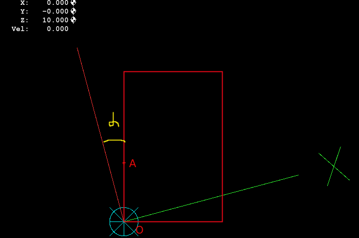

Цитата из соседней темы :
"система координат "подстраивается" под заготовку. То есть нам нужно раскроить лист на полоски. Мы ложим лист на стол и выравниваем его перпендикулярно оси. А в хороших стойках лист бросается на стол измеряют 3 угловых точки листа и система координат словно повернется относительно листа."
Реализация может выглядеть так :
Допустим имеем заготовку ,расположенную произвольно
Указываем на заготовке первую точку-это будет 0 координат
Смещаем координаты
Теперь укажем вторую точку - она (впоследствии) будет лежать на оси
Поворачиваем оси на необходимый угол
Практически это две кнопки:
1. Установка 0
2. Поворот
А вот зачем третью точку указывать???
Re: ngcgui
nkp писал(а):А вот зачем третью точку указывать???
Чтобы понять в какую сторону поворачивать систему координат.
Сообщения: 8167
Репутация: 1589
Re: ngcgui
Сообщение nkp »
s3301 писал(а): Чтобы понять в какую сторону поворачивать систему координат.
Тут коорд точки А по x положительна-поворот +
Тут коорд точки А по x отрицательна-поворот -
Re: ngcgui
Третья точка нужна для отражений. Поворот, масштаб и перенос на плоскости можно задать двумя точками, а вот для контроля отражений нужна третья.
А если "брошенная" заготовка повёрнулась относительно исходной системы координат не на 15 градусов (например), а на 105 (90+15)?..
Вариантов только два:
1. Задать 2 точки и направление поворота.
2. Задать 3 точки.
Второй способ универсальнее.
:roll:
А если в условии будет щуп, то тоже три точки, точнее 3 касания - два на одной грани и третье на перпендикулярной.
Последний раз редактировалось Serg 10 май 2012, 13:43, всего редактировалось 1 раз.
Re: ngcgui
Если есть 2 точки, то они однозначно задают поворот. Разве нет?
Сообщения: 8167
Репутация: 1589
Re: ngcgui
Сообщение nkp »
s3301 писал(а): А если "брошенная" заготовка повёрнулась относительно исходной системы координат не на 15 градусов (например), а на 105 (90+15)?..
Не согласен. Важно выровнять этих 15 градусов, а уж потом (без всяких измерений и щупов) мы "разворачиваем" (легким движением руки :) ) заготовку (координаты) хоть вдоль X,хоть вдоль Y.Это на порядок быстрее ,чем делать третье касание.
Re: ngcgui
Возможно третья точка ещё позволяет исключить человеческий фактор, типа не в ту сторону координаты повернул и испортил заготовку/станок.
А по количеству операций одинаково: сначала указываем две точки, а потом либо "разворачиваем в ручную, если с похмелья не перепутаем куда", либо "указываем третью точку, а остальное сделает сам станок".

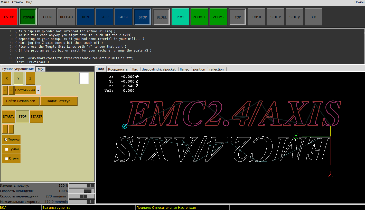

Re: ngcgui
Сообщение nkp »
Вот для примера,чтоб каждый раз не вводить mdi команды:
reflection.ngc
(264 байт) 1289 скачиваний
из стандартного примера мы хотим так переходим в нужную нам точку создаем auto файл и выполняем его (этим мы перемещаем нач координат
с поворотом)
Теперь загружаем наш файл Выбирая 0 и выполняя код-возвращаемся в исходную.
Последний раз редактировалось nkp 10 май 2012, 23:09, всего редактировалось 1 раз.
Сообщения: 8167
Репутация: 1589
Re: ngcgui
Сообщение nkp »
Вот сделал поворот по 2 точкам,пока не кнопками ,а ngcgui:
http://www.youtube.com/watch?v=MI2GS6m3hzo
Там всего одно поле,может принимать значения 0,1,2.(по умолчанию-1)
Находим первую точку - перемещаем в нее 0.
Находим вторую-поворот.
Вводим в поле 0 - в исходную.
rotation.ngc
(403 байт) 1425 скачиваний
