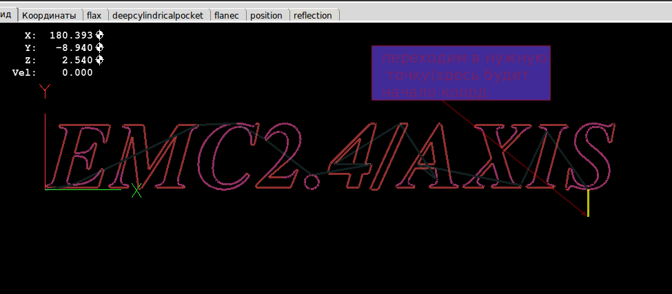

Прописать в ini файле в секции [DISPLAY] пути к этим файлам:
(пример из моего ini файла)
[attachment=10]Screenshot-7.png[/attachment][DISPLAY]
USER_COMMAND_FILE = /home/nkp/emc2/ngcgui/ngcgui_tst/tkapp.py
NGCGUI = /home/nkp/emc2/ngcgui/ngcgui_tst/ngcgui.tcl
TKAPP   = /home/nkp/emc2/ngcgui/ngcgui_tst/ngcgui_app.tcl
TKAPP   = /home/nkp/emc2/ngcgui/ngcgui_tst/ngcgui_ttt.tcl
Обратите внимание: : ngcgui_app.tcl должен предшествовать ngcgui_ttt.tcl
Теперь создаем нашу первую вкладку следующей строкой - пока без названия: Запускаем,проверяем: Настройка

Запускаем,на вкладке нажимаем "Create feature" ,потом "Finalize"
Получаем запрограммированную траекторию: Описание

Вот для примера,чтоб каждый раз не вводить mdi команды:
reflection.ngc
(264 байт) 1291 скачивание
из стандартного примера мы хотим так переходим в нужную нам точку создаем auto файл и выполняем его (этим мы перемещаем нач координат
с поворотом)
Теперь загружаем наш файл Выбирая 0 и выполняя код-возвращаемся в исходную.
Последний раз редактировалось nkp 10 май 2012, 23:09, всего редактировалось 1 раз.
Сообщения: 8167
Репутация: 1589
Re: ngcgui
Сообщение nkp »
Вот сделал поворот по 2 точкам,пока не кнопками ,а ngcgui:
http://www.youtube.com/watch?v=MI2GS6m3hzo
Там всего одно поле,может принимать значения 0,1,2.(по умолчанию-1)
Находим первую точку - перемещаем в нее 0.
Находим вторую-поворот.
Вводим в поле 0 - в исходную.
rotation.ngc
(403 байт) 1428 скачиваний
