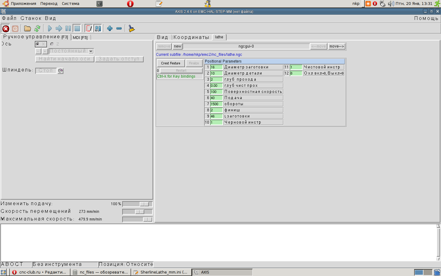

Теперь создаем нашу первую вкладку следующей строкой - пока без названия: Запускаем,проверяем: Настройка
Теперь создаем сам файл подпрограммы для нашей вкладки.
Он должен быть такого вида: имя- имя подпрограммы,имя файла и название нашей вкладки.
тело подпрогр- g-код, который мы напишем.
Назовем файл lathe (пример будет из токарной обработки): Окончание файлов должно быть .ngc
Помещаем наш файл lathe.ngc в папку прописанную в ini [DISPLAY]PROGRAM_PREFIX и прописываем путь к ней там же: Проверяем: Кстати,загружаемый по умолчанию EMC файл можно изменить в ini [DISPLAY]

Его надо начинать с набора инструкций, которые определяют параметры :
o<lathe> sub
   #<Material_Dia> =  #1 (=16 Диаметр заготовки)
   #<Final_Dia> =  #2 (=10 Диаметр детали)
   #<Depth_Cut> =  #3 (=2 глуб  прохода)
   #<Final_Cut> =  #4 (=0.00 глуб чист прох)
   #<SurfaceSpeed> =  #5 (=100 Поверхностная скорость)
   #<FeedRate> =  #6 (=40 Подача)
   #<Max_RPM> =  #7 (=1500 обороты)
   #<Z_EndOfCut> =  #8 (=2 финиш )
   #<Z_StartOfCut> =  #9 (=46 L заготовки)
   #<RToolNumber> = #10 (=1 Черновой инстр)
   #<FToolNumber> = #11 (=1 Чистовой инстр)
   #<Coolant> = #12 (=8 Охл вкл=8, Выкл=9)
o<lathe> endsub
Смотрим: Каждая строка появилась во вкладке с возможностью редактировать данные.

Запускаем,на вкладке нажимаем "Create feature" ,потом "Finalize"
Получаем запрограммированную траекторию: Описание

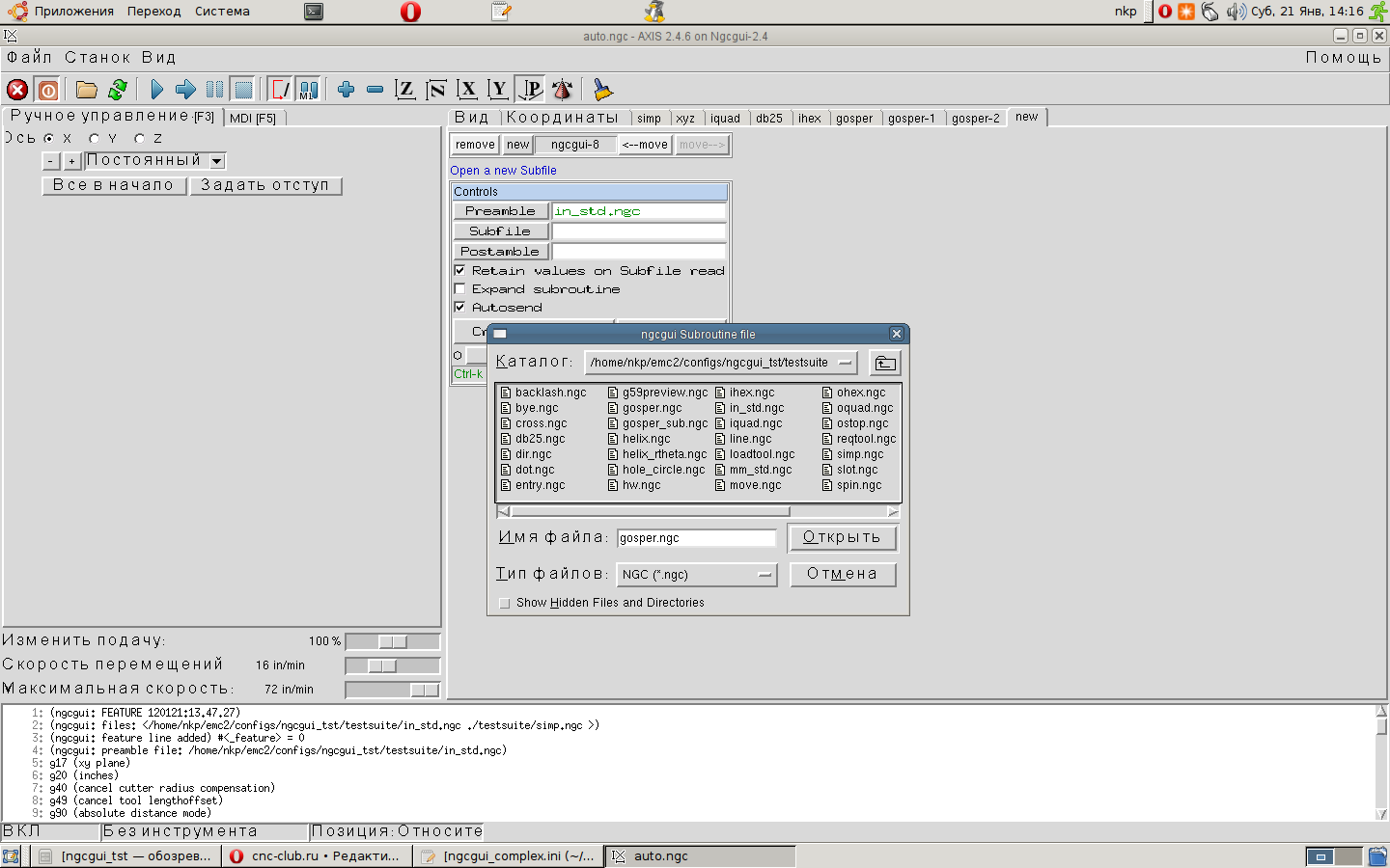

1.Открываем первую вкладку,корректируем ,если нужно параметры,нажимаем "CreateFeature".
2.Переходим на нужную вкладку,корректируем ,если нужно параметры,нажимаем "CreateFeature".
3.Повторяем,если необходимо.
4.Нажимаем "Finalize".
5. Соглашаемся создать из всех вкладок. Удобней объеденять несколько одинаковых контуров так:

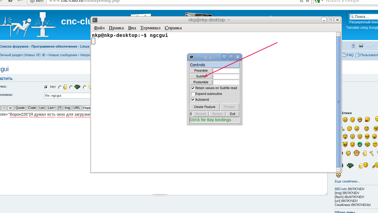

1.создаем из требуемой вкладки копию нажатием кнопки "new"
2.нажимаем "Subfile" ,открываем файл(в нашем случае тот же,что и на первой вкладке)
3.повторяем необходимое число раз
4.корректируем параметры для каждой копии
5.объеденяем все,соблюдая нужную нам последовательность обработки. 5. Соглашаемся создать из всех вкладок. Файлы подпрoграмм
