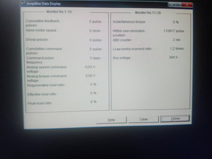

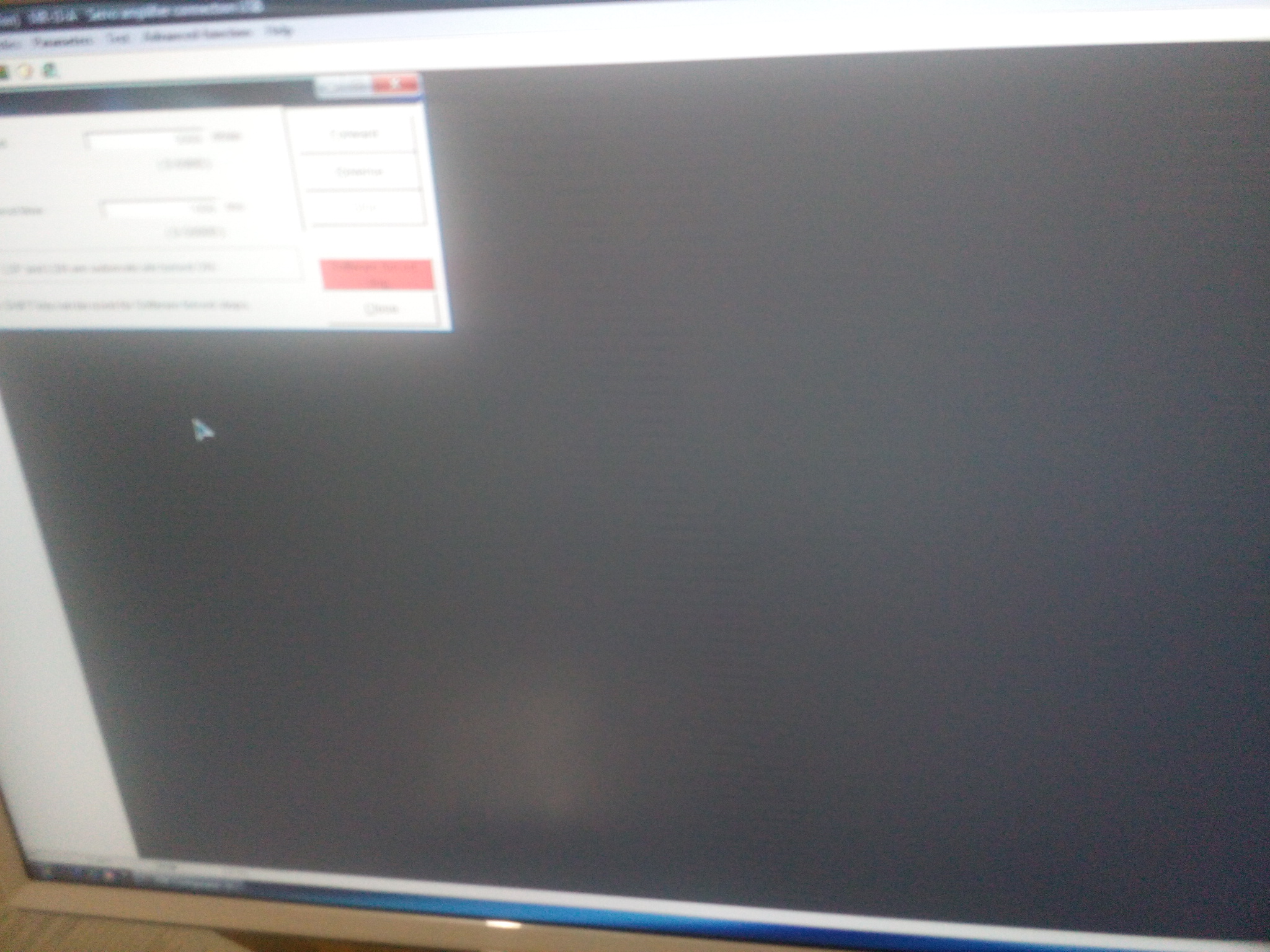

Просто один ноль горит. Вот как оно.

Ну теперь запускаем софтину на компе и балуемся.

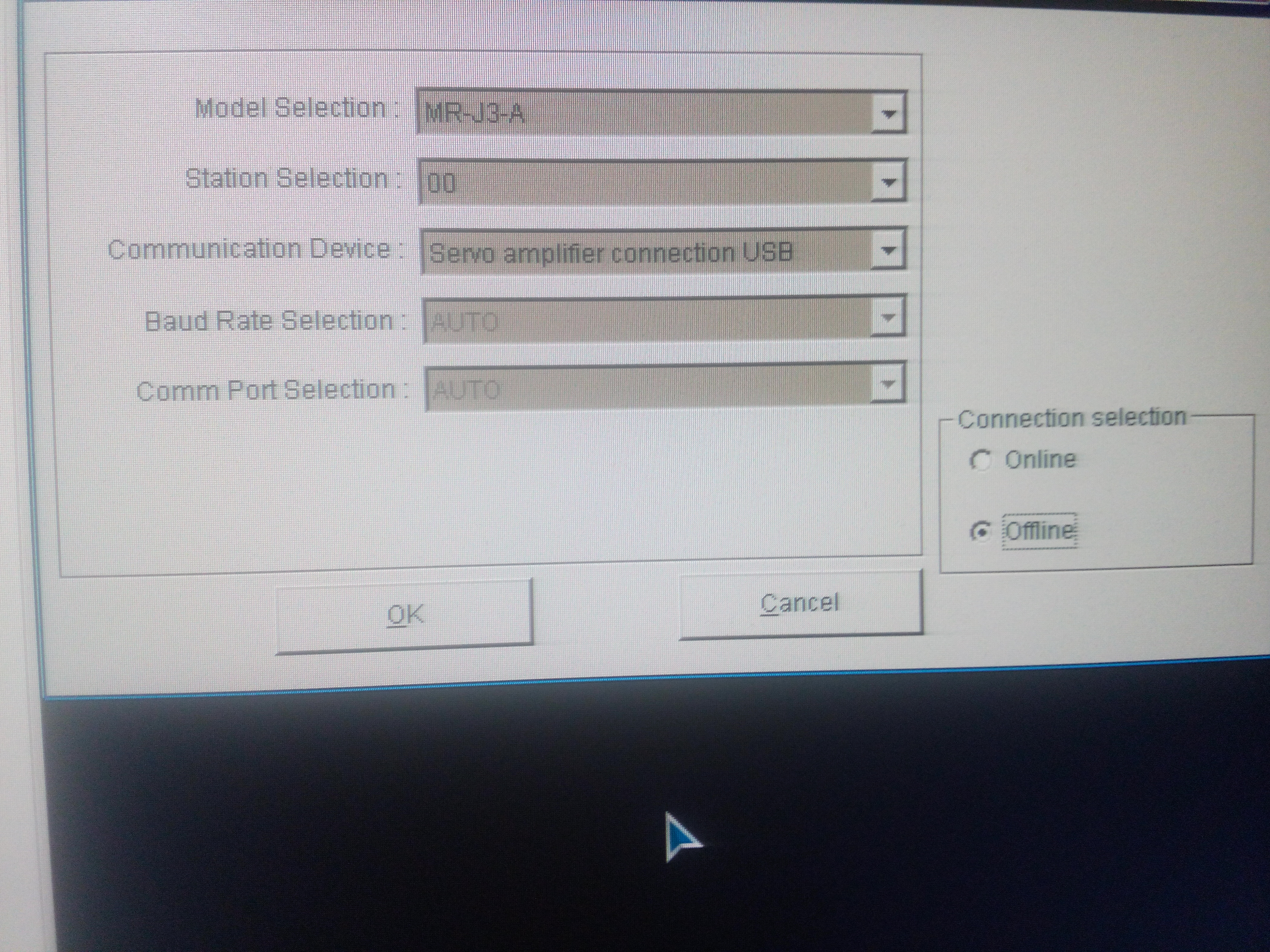

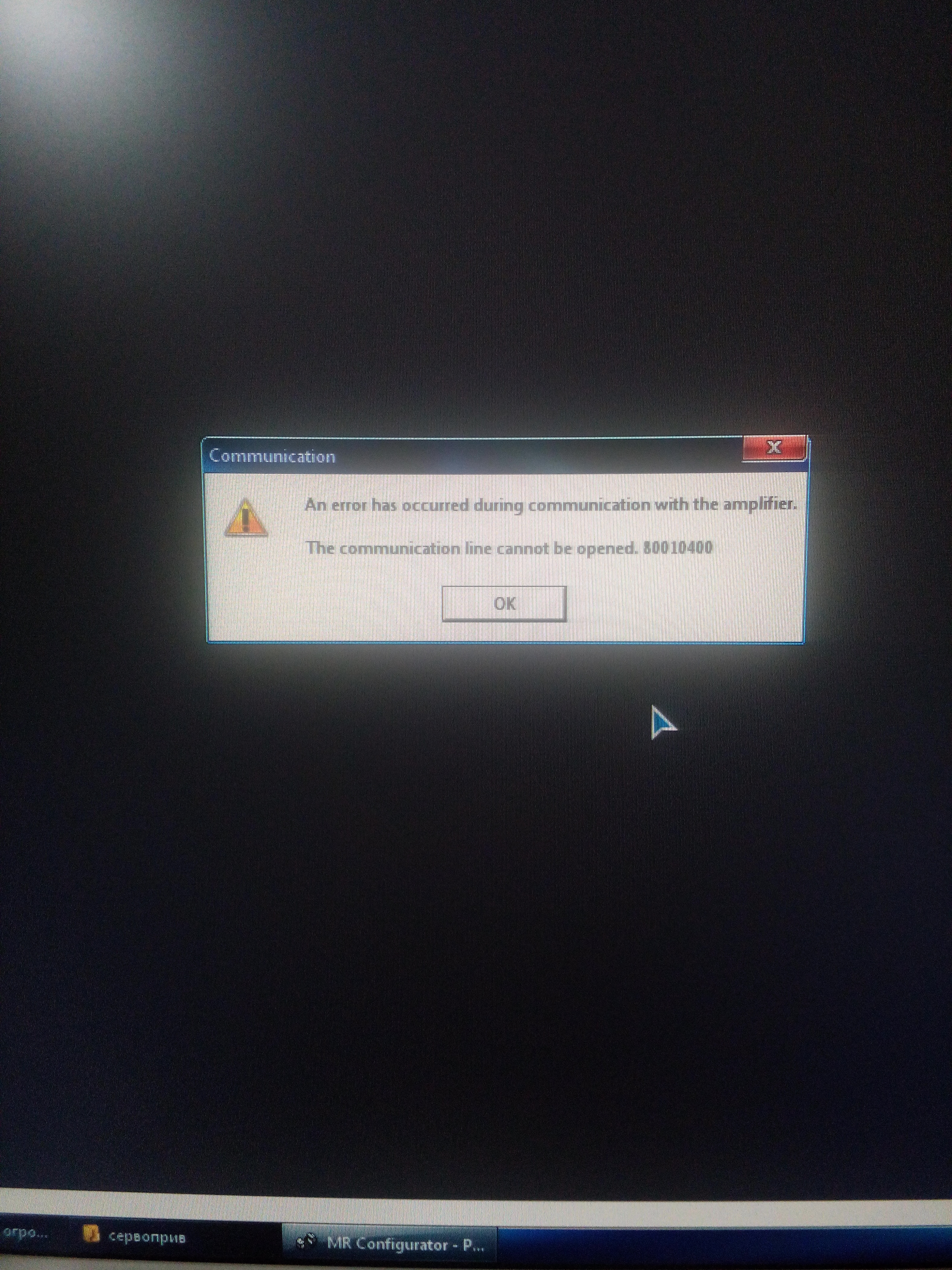

Чет прога не хочет его видеть. Вот что открываеться

Вроде привод опознан. Но почему ошибка?

Силвер писал(а):Вроде привод опознан. Но почему ошибка?
У Вас Station number на драйвере какой?
Coffeein
Сообщения: 2144
Репутация: 291
Re: MR-J3-40A с двигателем HF-KP23
Сообщение Coffeein »
А где этот номер?
mhael
Сообщения: 2443
Репутация: 769
Настоящее имя: Ильдар
Сообщение mhael »
Параметр PC20... Поставьте его на 0.

не опознан. с USB драйверами проблема, скорее всего
можно кнопочками покрутить - "jog operation" в мануале

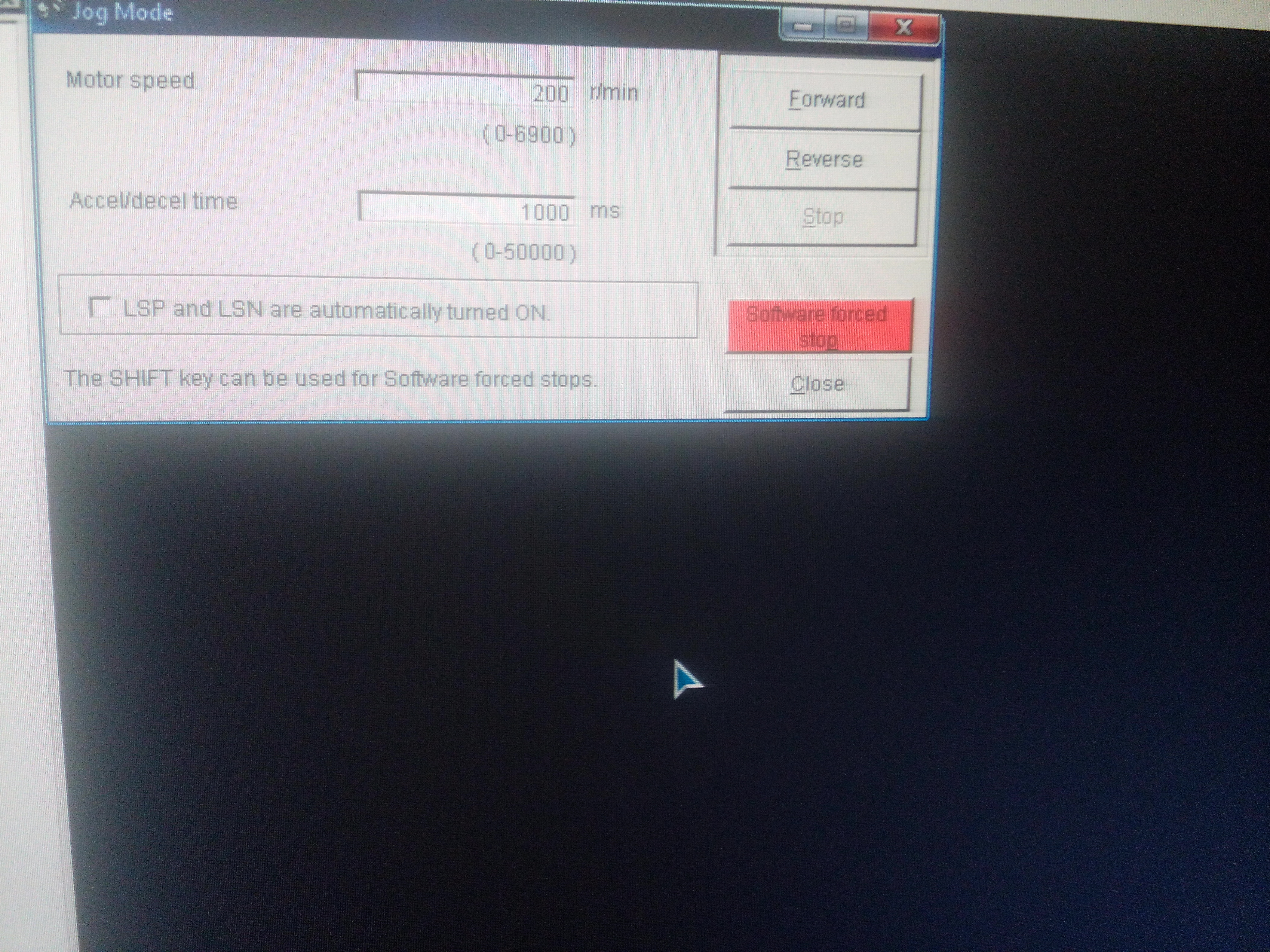

А крутить то где, первый раз в этойм окне. Где можно координаты прогонять?

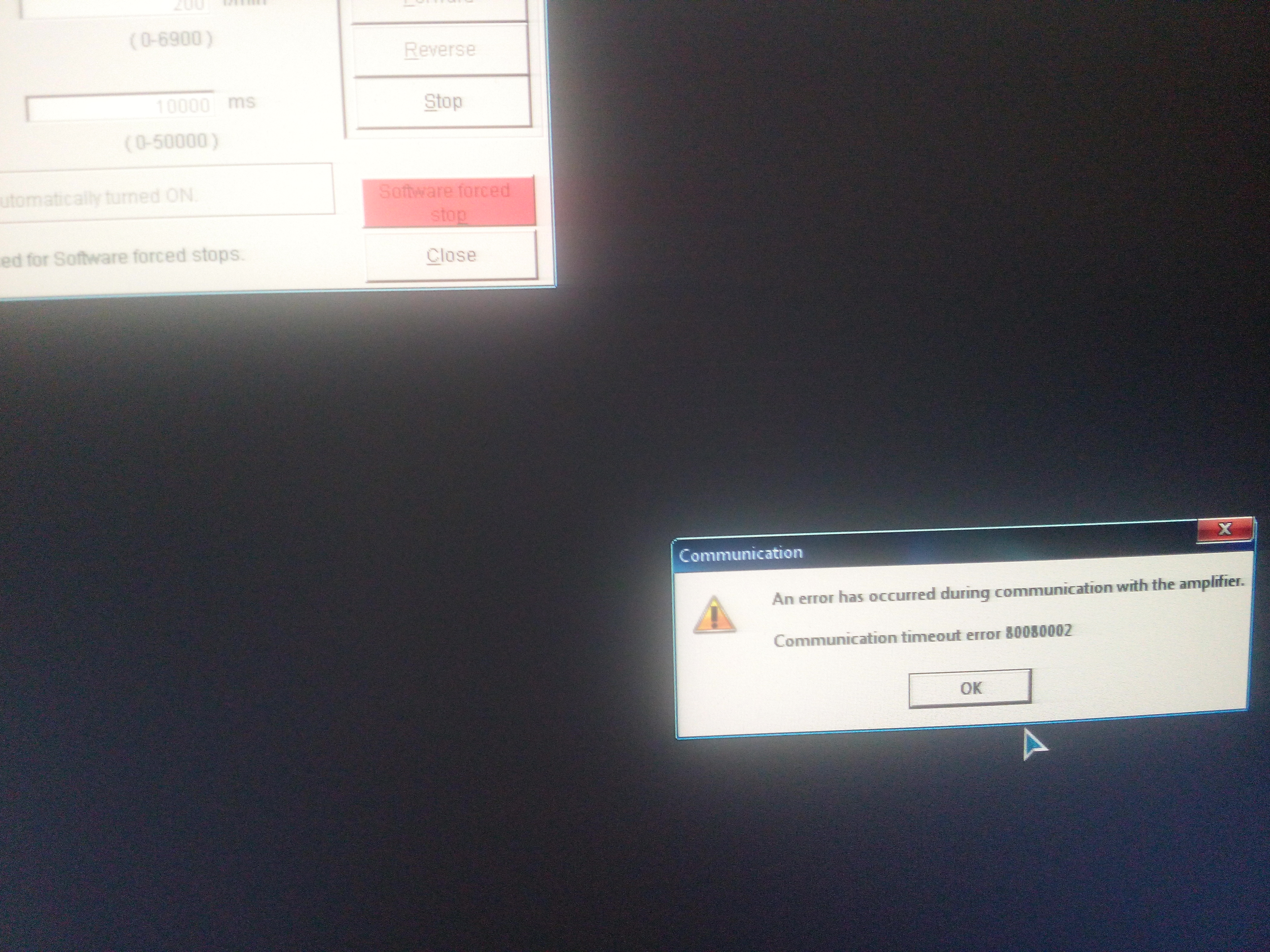

Захожу в тест. И там нажимаю на Forward. Чуть трогаеться, и занова выдаёт ошибку и теряется онлайне. Также на дисплее надпись либо d-01, или же d-0.2. Может что ещё нужно регулировать? Мощность снизить?

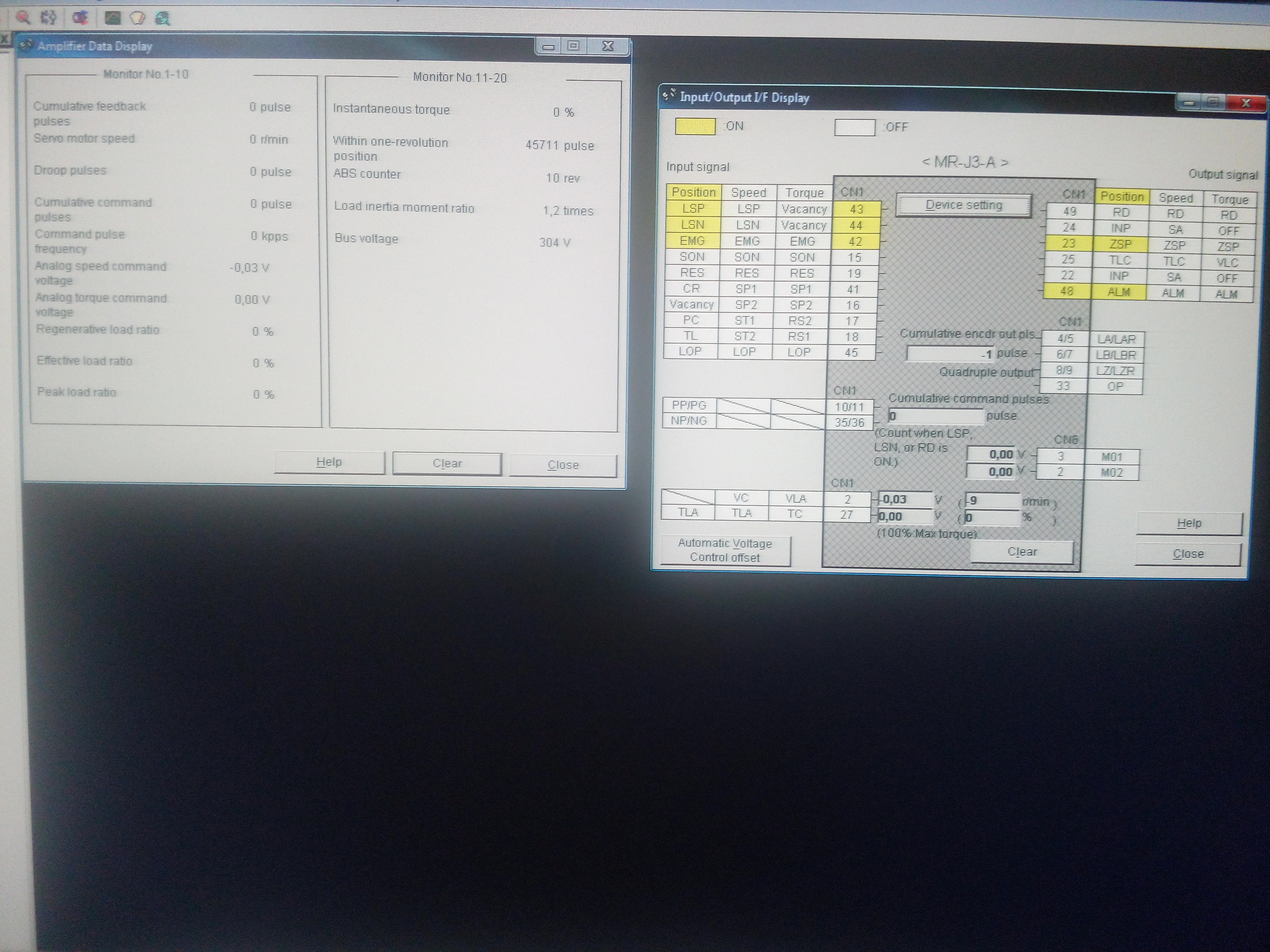

Ещё нужно настораживает то что написанной 300 вольт Bus voltage. Что это?

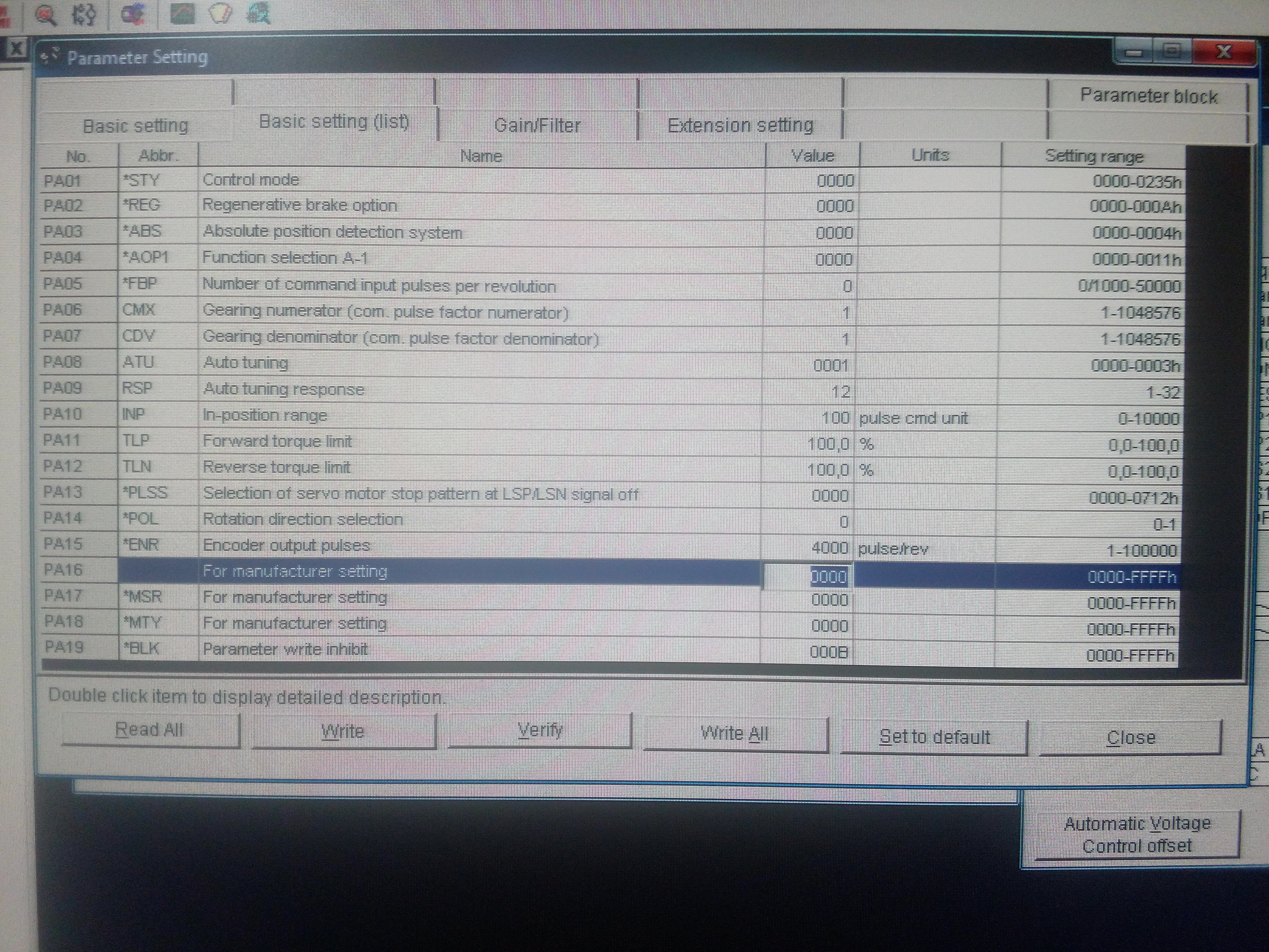

Вот ещё чего нашёл. Похоже внутренние настройки привода.

Убил пару дней. Все попытки безуспешны. В тесте делает пару оборот и срывается в d-01 или d-02. И из проги выкидывает. После перегрузки опять все видно отображает, при попытке крутить уходить в сбой.
Перекинул на другой комп, тот же самое болезнь. Перекинулось номер портов как в приводе так и в компе, опять все тоже самое.

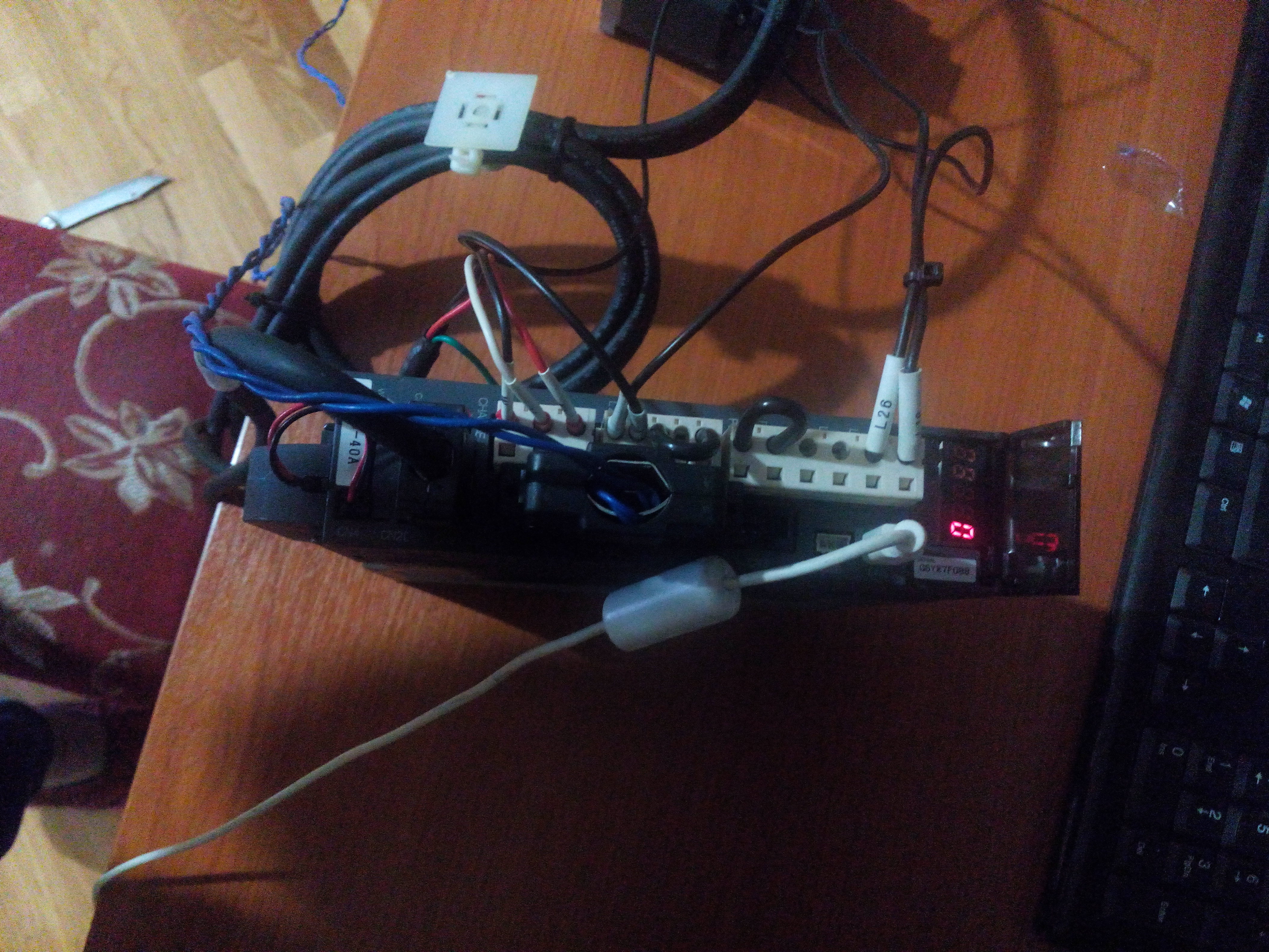

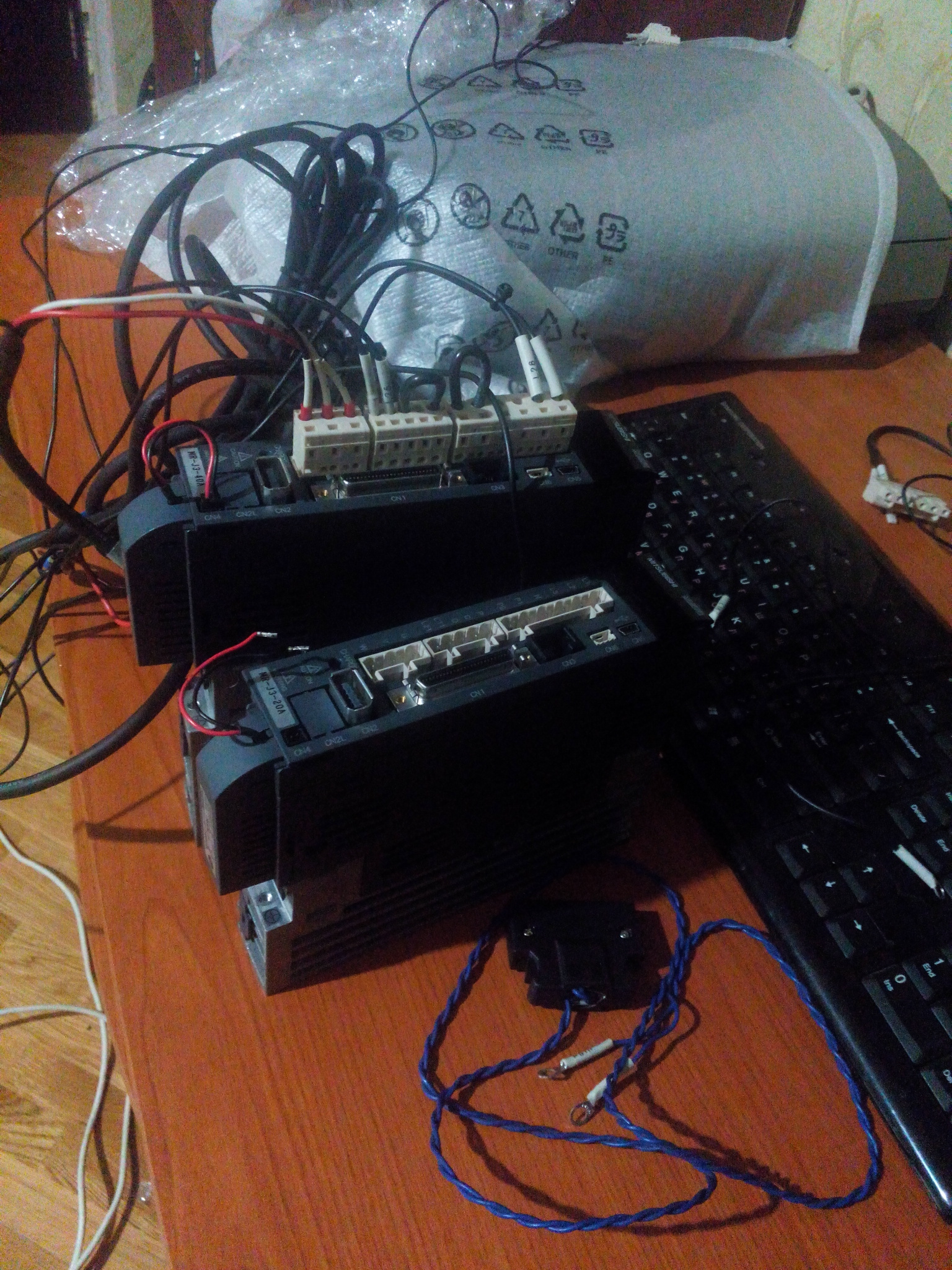

Вышла ошибка. Продавец продал один комплект. Уверял по началу что комплектный привод. То есть 400ват усил, и 200 ватт мотор. После долгих безуспешных попыток, выявилось что комплекта на станке стояло 2. 200 и 400 ватт соответственно. Продавец разузнал где списали станок, нашёл и выслал недастабщий 200ватт усилок и 400ватный мотор для второго комплекта. За что ему большое спасибо.

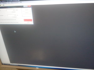

При подключении к компу, 400ватт с 400ватным работает нормально. Единственное в JOG пытаюсь крутить, на экране создаются помехи. То есть в комп заходят помехи. Это нормально? ЖК экран, как лучевая трубка не много начинает. Мерцать. Частотник не где заземлить пока что. Может из за этого отдаются помехи?
