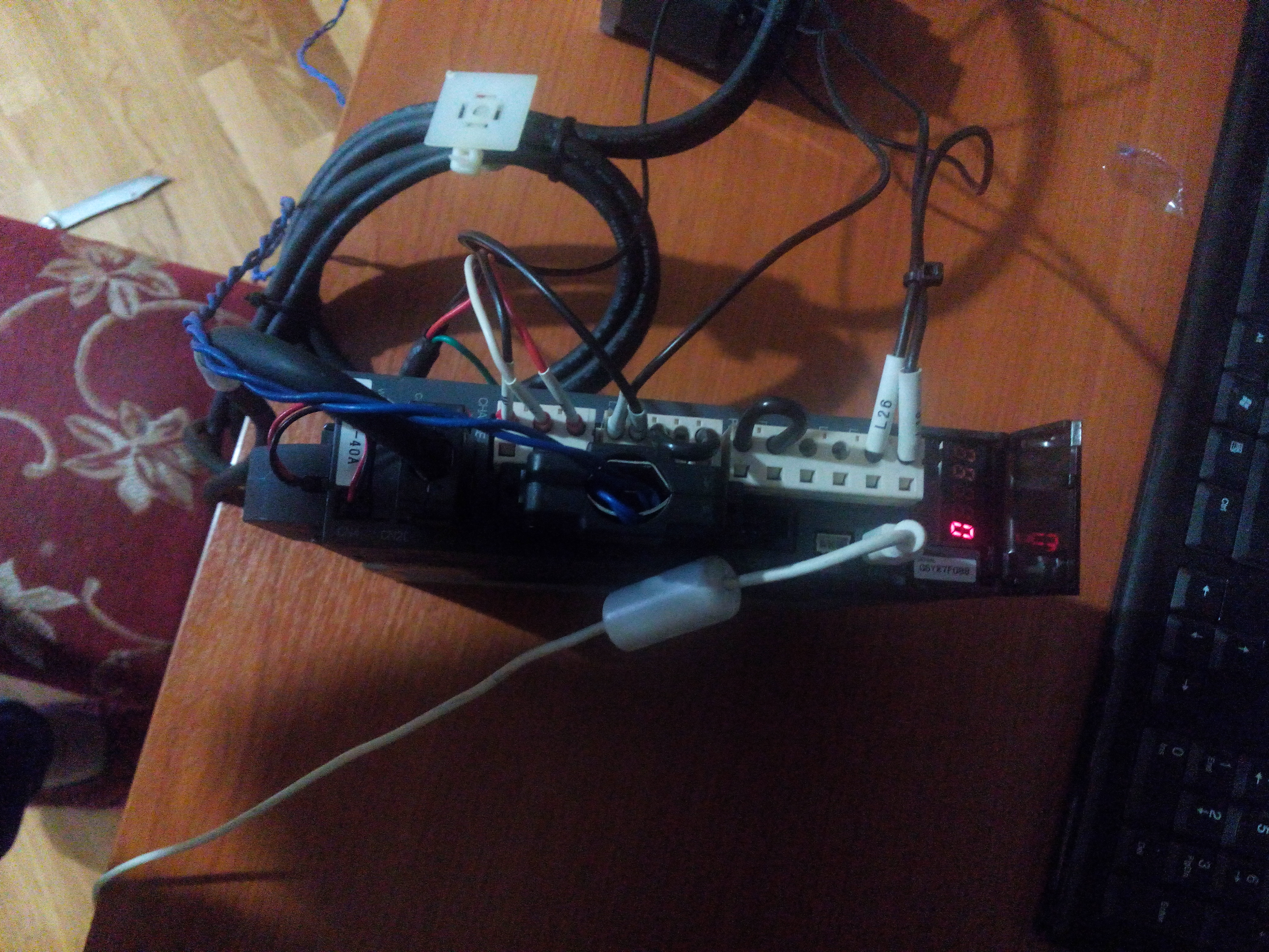

Просто один ноль горит. Вот как оно.

Ну теперь запускаем софтину на компе и балуемся.

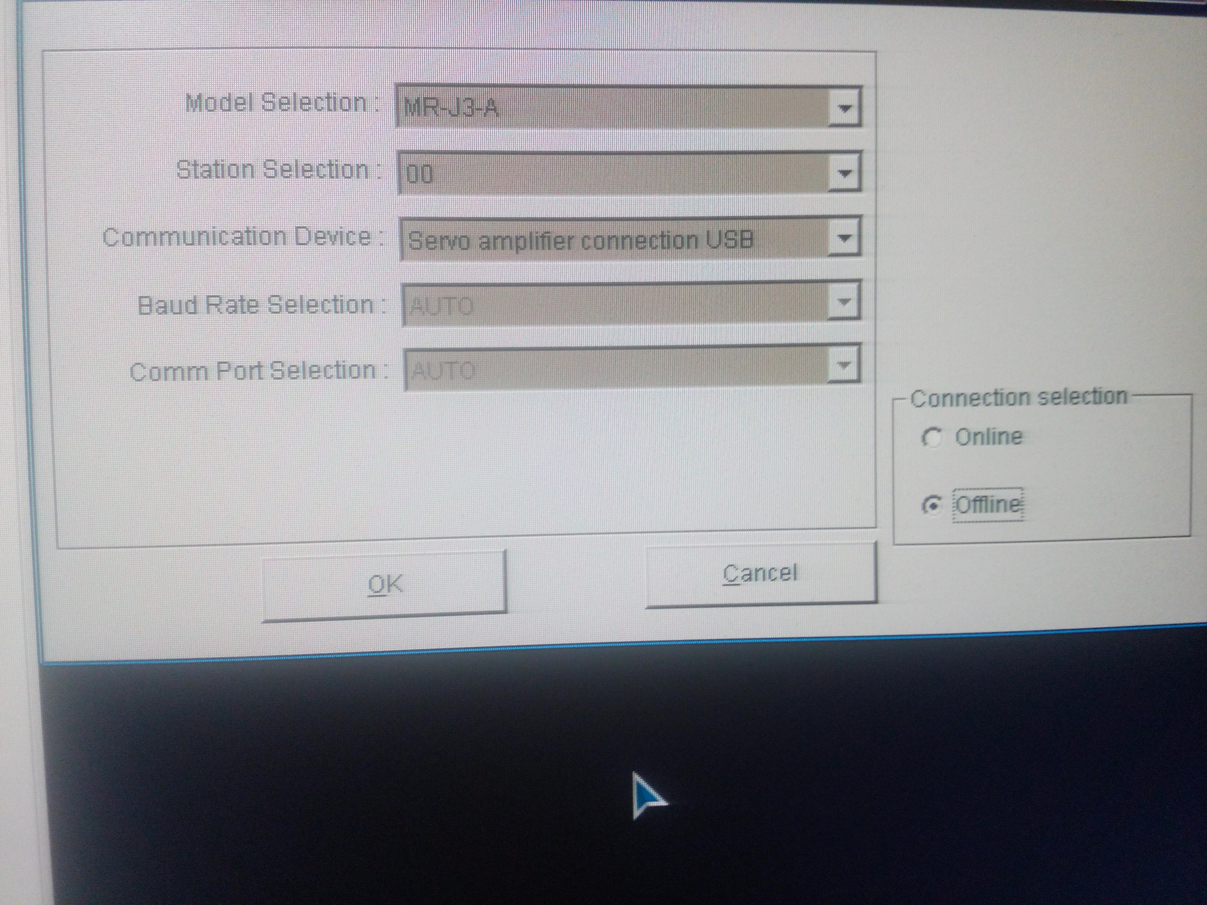

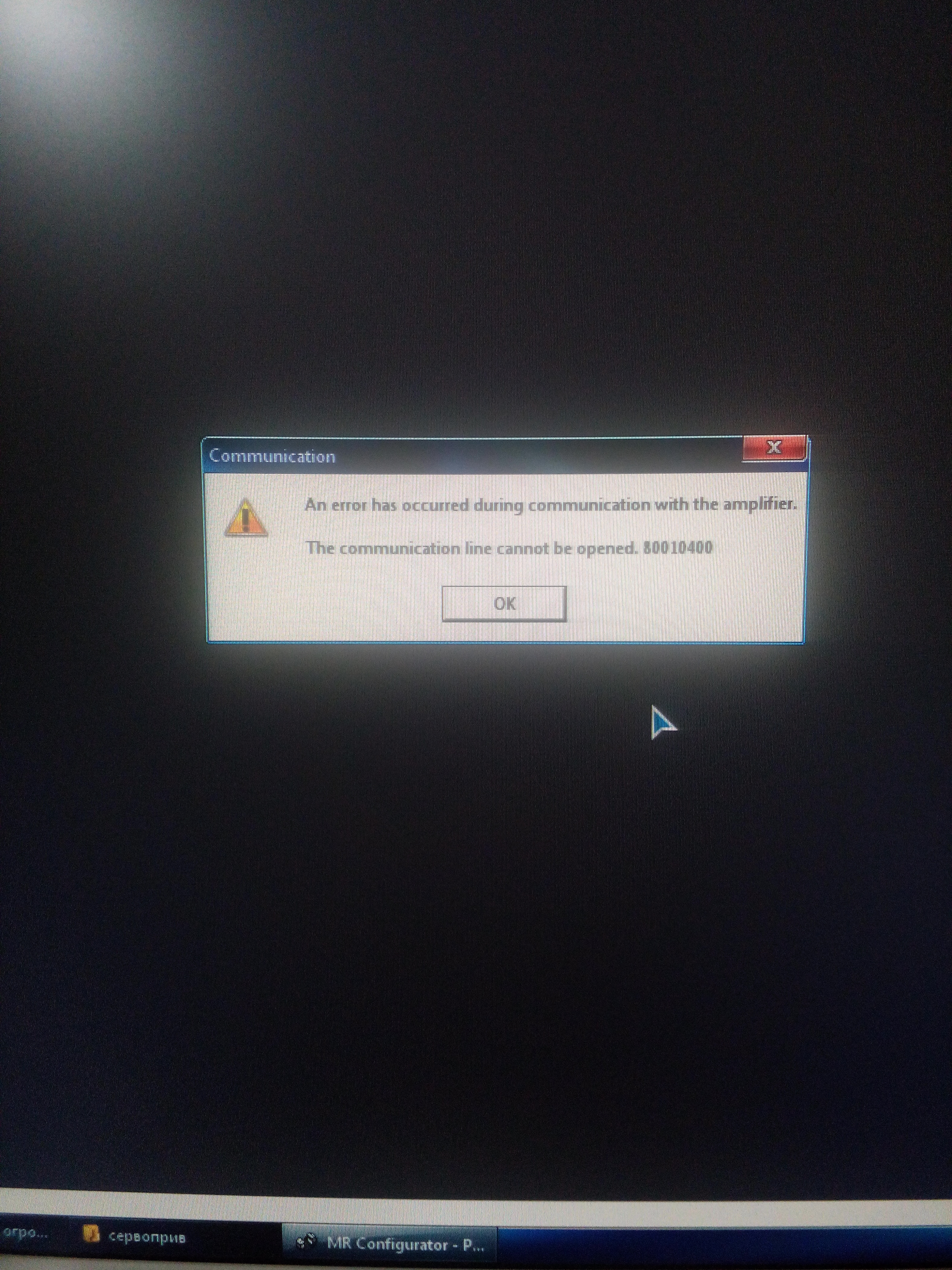

Чет прога не хочет его видеть. Вот что открываеться

mhael
Сообщения: 2400
Репутация: 769
Настоящее имя: Ильдар
Re: MR-J3-40A с двигателем HF-KP23
Сообщение mhael »
Силвер писал(а):Вроде привод опознан. Но почему ошибка?
У Вас Station number на драйвере какой?

mhael
Сообщения: 2400
Репутация: 769
Сообщение mhael »
Параметр PC20... Поставьте его на 0.
merkwurdigliebe
Сообщения: 603
Репутация: 580
Откуда: București
Сообщение merkwurdigliebe »
не опознан. с USB драйверами проблема, скорее всего
можно кнопочками покрутить - "jog operation" в мануале

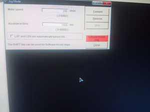

А крутить то где, первый раз в этойм окне. Где можно координаты прогонять?

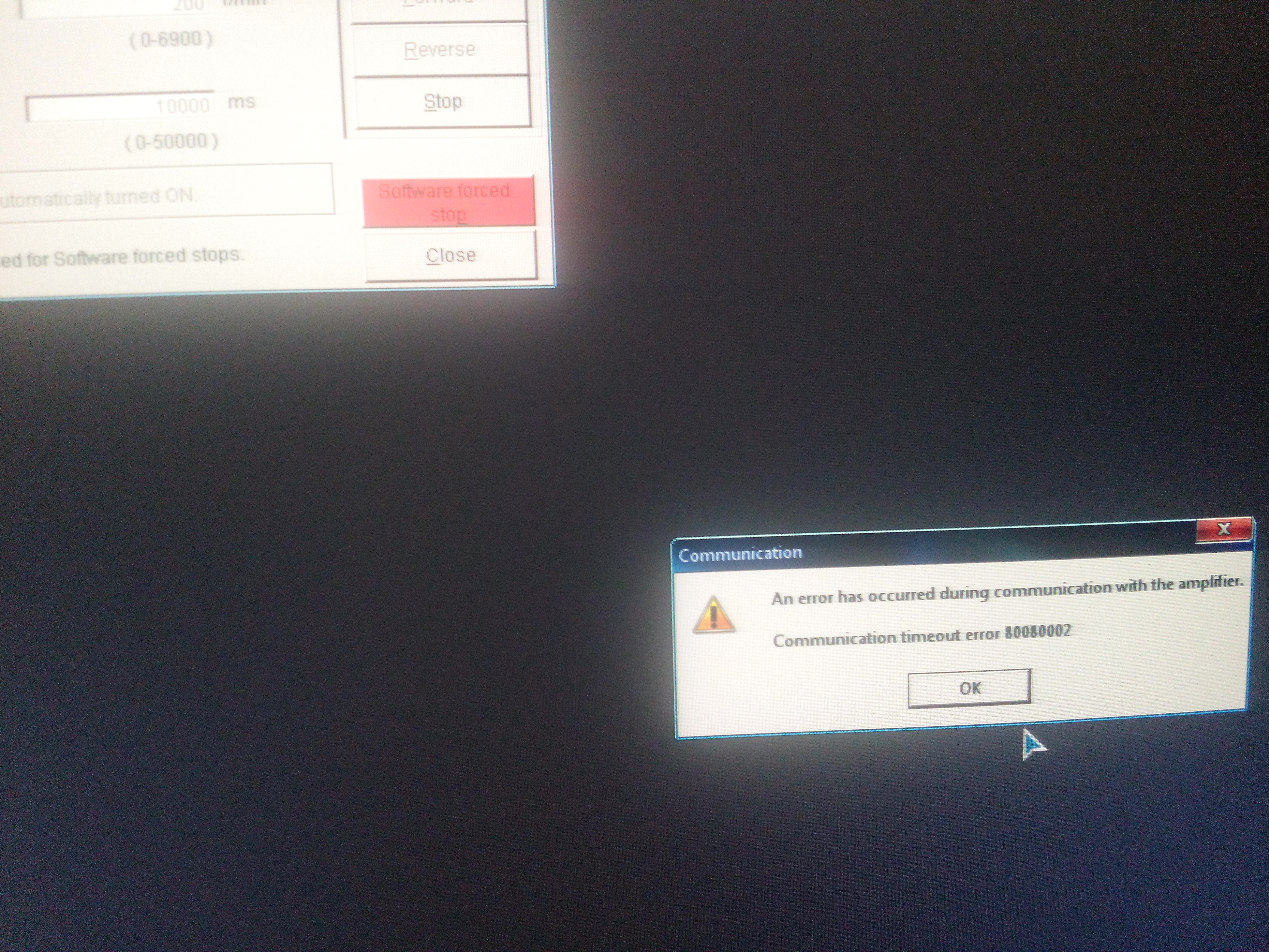

Захожу в тест. И там нажимаю на Forward. Чуть трогаеться, и занова выдаёт ошибку и теряется онлайне. Также на дисплее надпись либо d-01, или же d-0.2. Может что ещё нужно регулировать? Мощность снизить?

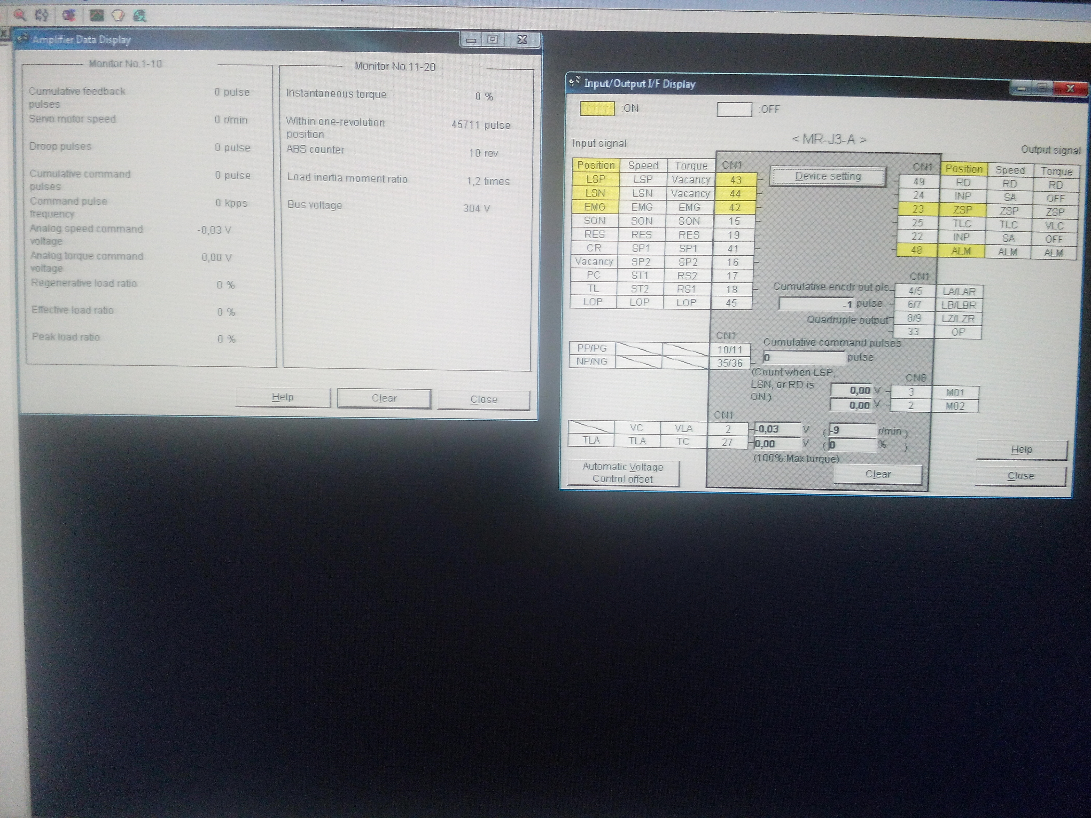

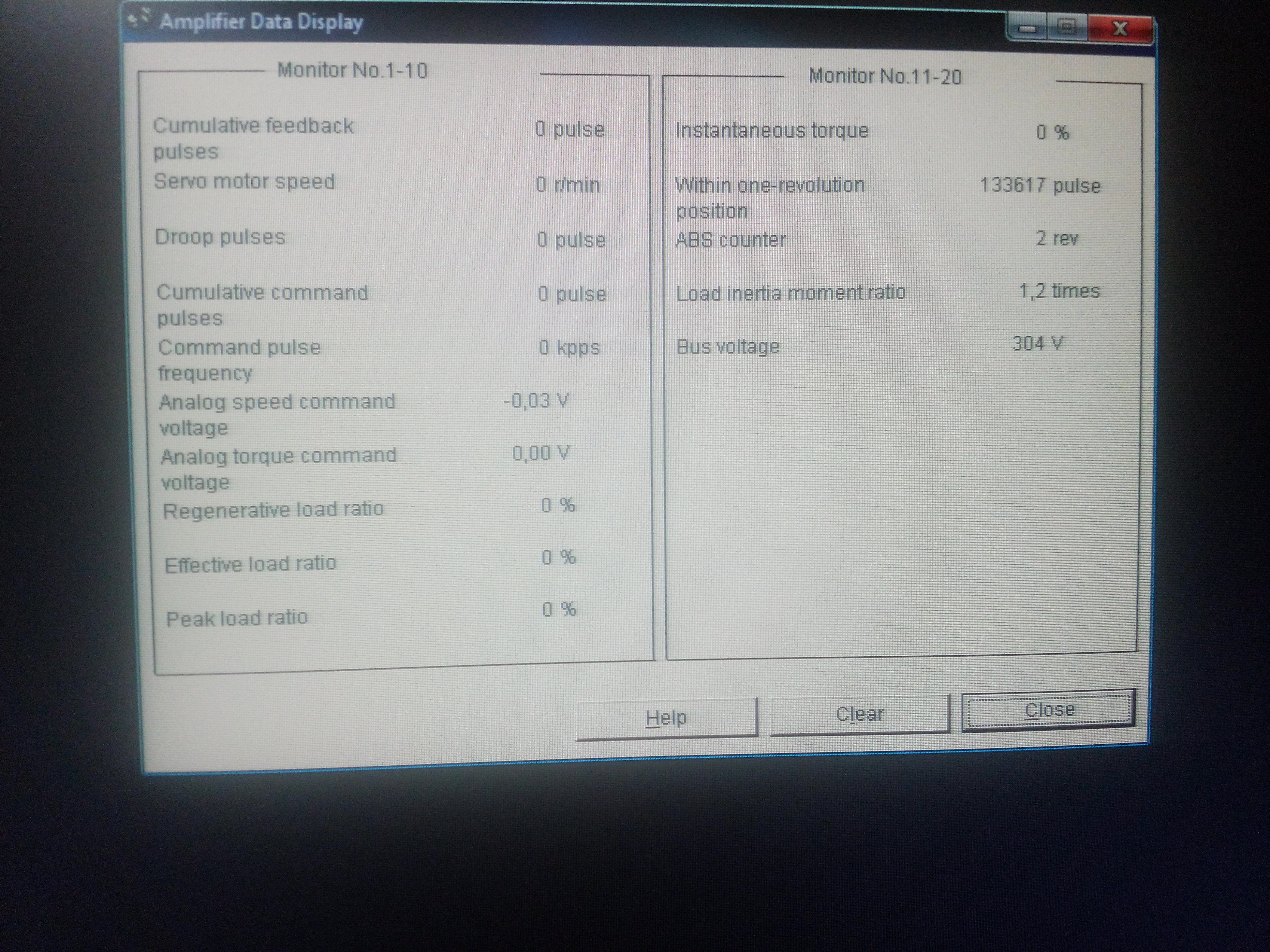

Ещё нужно настораживает то что написанной 300 вольт Bus voltage. Что это?

Убил пару дней. Все попытки безуспешны. В тесте делает пару оборот и срывается в d-01 или d-02. И из проги выкидывает. После перегрузки опять все видно отображает, при попытке крутить уходить в сбой.
Перекинул на другой комп, тот же самое болезнь. Перекинулось номер портов как в приводе так и в компе, опять все тоже самое.
