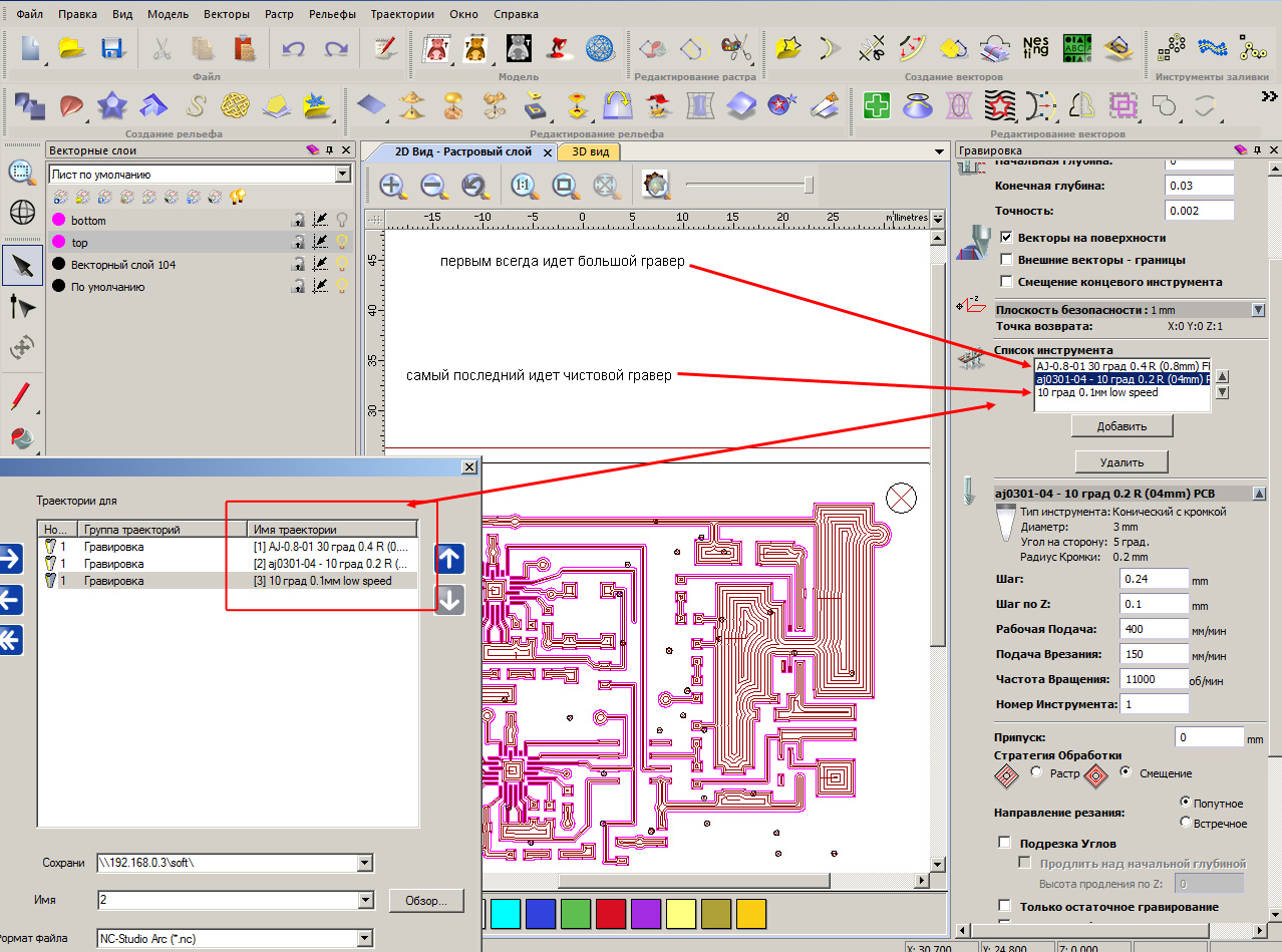

shyrik76rf писал(а):Exe, а как Вы обрабатываете плату двумя граверами? Как сделать компенсацию высоты по z для обоих граверов?
достаточно добавить второй гравер,и арткам автоматически просчитает для каждого из них свою траекторию, главное, чтобы первым шел самый крупный, а последним шел самый мелкий:
artcam.jpg (8138 просмотров) <a class='original' href='./download/file.php?id=116537&mode=view' target=_blank>Загрузить оригинал (534.98 КБ)</a>
граверов не обязательно должно быть 2, можно больше.
компенсацию высоты по Z не делаю, она мне не доступна, у меня NC-Studio, в этом топике уже обсуждались инструменты для компенсации высоты, полистайте.

shyrik76rf писал(а):Так пролистал уже, несколько раз, pcbzcorrect не подойдёт для двух граверов,
почему не подойдет? арткам для каждого гравера генерирует независимую траекторию, 3 гравера - 3 разных G-кода

nevkon писал(а):А мач не понимает G-code Tномер инструмента?
это актуально только если у вас на станке есть автосмена инструмента, в противном случае 1 гравер = 1 траектория = 1 файл, то есть сколько граверов, столько и файлов с траекторией.

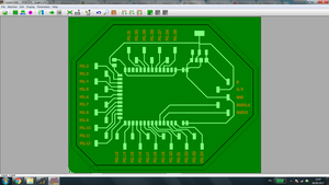

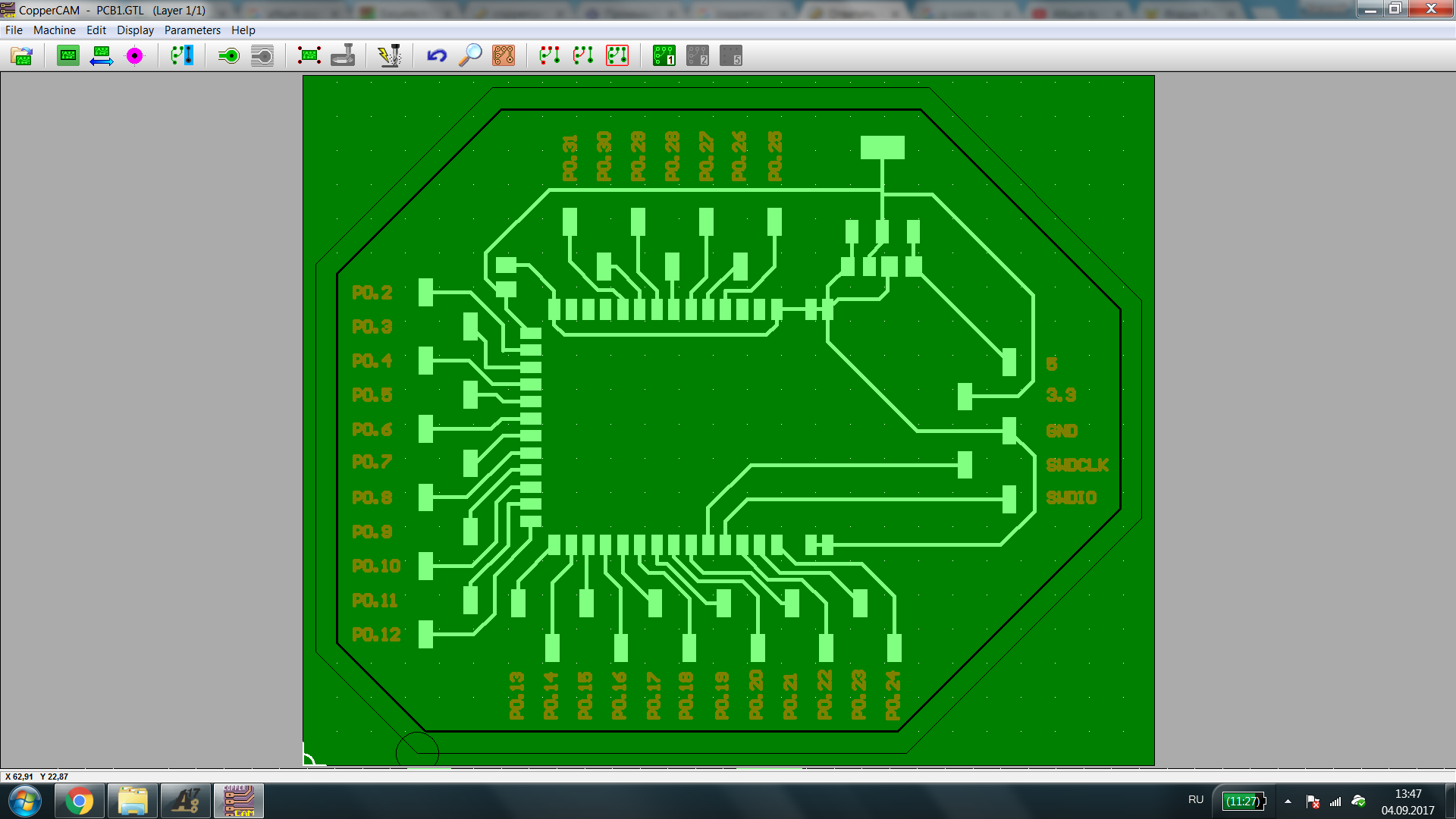

Добрый день всем.
Возник небольшой вопрос - делаю плату в Altium, экспортирую в гербер и дальше в Coppercam
Мне нужно чтобы у ножек выгравировались названия. В Альтиуме они у меня на отдельном слое.
После открытия в коппере получаю вот такую вещь:
2017-09-04_13-47-00.png (7712 просмотров) <a class='original' href='./download/file.php?id=119658&mode=view' target=_blank>Загрузить оригинал (184.7 КБ)</a>
Надписи он видит на каком-то непонятном слое.
Как их гравернуть на меди?
пробовал правой конпкой и выбрать define as pad - но таким макаром выбираются не все линии текста.
В принципе можно и в Альтиуме поставить текст на слой меди, но как-то это не правильно.
Вопрос снимается.
Для решения нужно:
1) Экспортнуть гербер с раздельными слоями меди и надписей (надписи не включать в слой меди)
2) В коппере открыть слой с медью TOP
3) В коппере добавить слой (file - open - additional layer) надписями
4) В коппере открыть слой с надписями (вверху есть куча иконок с цифрами 1,2,3 и тд - это активный слой), щелкнуть правой кнопкой на надписи и выбрать Edit all identical tracks.
Должны подсветиться все надписи, в появившемся меню нажать Define as simple centerline. (если выбрать по щелчку правой сразу engrave tracks as centerlines - будет фигня)
5) Дальше как обычно запускаем расчет траекторий, в выходном Final out модуле не забыть выбрать engraving два раза для разных слоев.
Надеюсь кому-нибудь будет полезно.

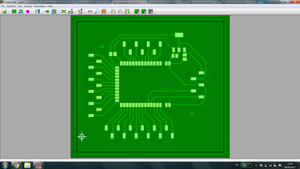

Хм, попробую все же спросить, не особо надеясь на ответ....
Мне нужно площадь PADов выгравировать - нанесу паяльную маску на всю плату, а потом граверну ее там, где надо.
Как это сделать половчее? Что-то не нашел.
У Андрея в первом посту есть опция - выборка в зоне падов, по идее она мне и нужна, но у меня почему-то нет такой опции. версия 2010 года
Тоесть нужно выгравировать площадь прямоугольников под пайку. Не контур, а площадь.
2017-09-09_21-45-34.png (7614 просмотров) <a class='original' href='./download/file.php?id=119946&mode=view' target=_blank>Загрузить оригинал (171.85 КБ)</a>
Картинка, для привлечения внимания =)
2017-09-07 20-59-06.JPG (7615 просмотров) <a class='original' href='./download/file.php?id=119945&mode=view' target=_blank>Загрузить оригинал (272.66 КБ)</a>

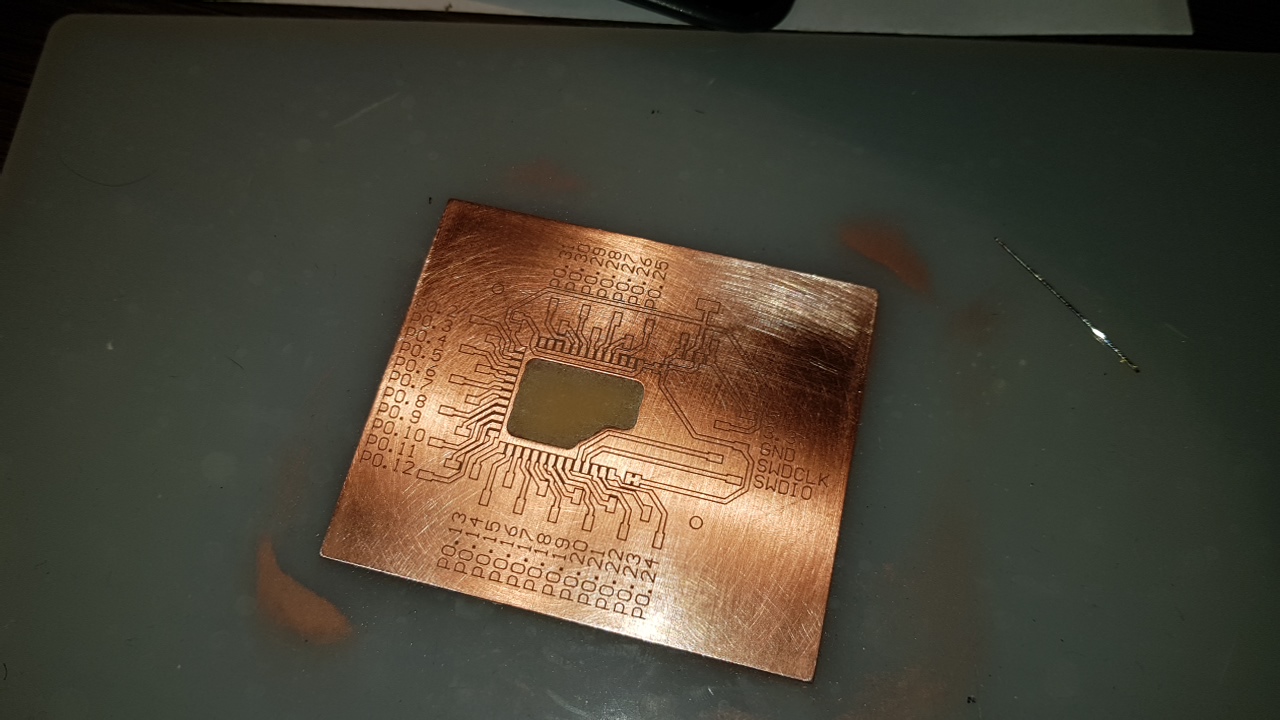

Отвечу сам себе. :)
В версии Coppercam 2010 нет гравировки падов.
В версии Coppercam 2017 гравировка падов есть и все ок с этим.
гравировал с заглублением 0,01
Результат вот:
