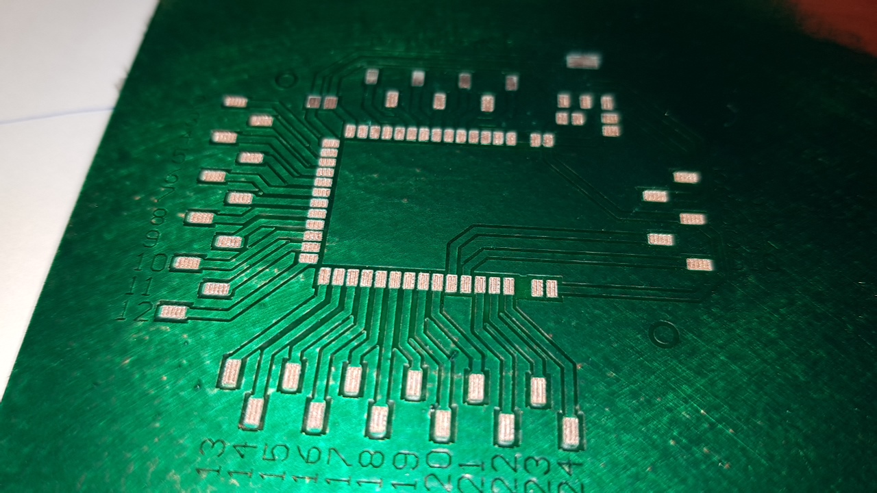

Добрый день всем.
Возник небольшой вопрос - делаю плату в Altium, экспортирую в гербер и дальше в Coppercam
Мне нужно чтобы у ножек выгравировались названия. В Альтиуме они у меня на отдельном слое.
После открытия в коппере получаю вот такую вещь:
2017-09-04_13-47-00.png (7193 просмотра) <a class='original' href='./download/file.php?id=119658&mode=view' target=_blank>Загрузить оригинал (184.7 КБ)</a>
Надписи он видит на каком-то непонятном слое.
Как их гравернуть на меди?
пробовал правой конпкой и выбрать define as pad - но таким макаром выбираются не все линии текста.
В принципе можно и в Альтиуме поставить текст на слой меди, но как-то это не правильно.
Вопрос снимается.
Для решения нужно:
1) Экспортнуть гербер с раздельными слоями меди и надписей (надписи не включать в слой меди)
2) В коппере открыть слой с медью TOP
3) В коппере добавить слой (file - open - additional layer) надписями
4) В коппере открыть слой с надписями (вверху есть куча иконок с цифрами 1,2,3 и тд - это активный слой), щелкнуть правой кнопкой на надписи и выбрать Edit all identical tracks.
Должны подсветиться все надписи, в появившемся меню нажать Define as simple centerline. (если выбрать по щелчку правой сразу engrave tracks as centerlines - будет фигня)
5) Дальше как обычно запускаем расчет траекторий, в выходном Final out модуле не забыть выбрать engraving два раза для разных слоев.
Надеюсь кому-нибудь будет полезно.
UPD: фрезернул, половину запаял и только потом заметил - пятаки боковых разъемов как попало повернулись.
причем в Альтиуме все нормально..... буду разбираться - если кто знает в чем причина - буду благодарен.

Хм, попробую все же спросить, не особо надеясь на ответ....
Мне нужно площадь PADов выгравировать - нанесу паяльную маску на всю плату, а потом граверну ее там, где надо.
Как это сделать половчее? Что-то не нашел.
У Андрея в первом посту есть опция - выборка в зоне падов, по идее она мне и нужна, но у меня почему-то нет такой опции. версия 2010 года
Тоесть нужно выгравировать площадь прямоугольников под пайку. Не контур, а площадь.
2017-09-09_21-45-34.png (7095 просмотров) <a class='original' href='./download/file.php?id=119946&mode=view' target=_blank>Загрузить оригинал (171.85 КБ)</a>
Картинка, для привлечения внимания =)
2017-09-07 20-59-06.JPG (7096 просмотров) <a class='original' href='./download/file.php?id=119945&mode=view' target=_blank>Загрузить оригинал (272.66 КБ)</a>
Мой Ютуб канал.
ScrewDriver
Сообщения: 1942
Репутация: 498
Настоящее имя: Василий
Сообщение ScrewDriver »
Отвечу сам себе. :)
В версии Coppercam 2010 нет гравировки падов.
В версии Coppercam 2017 гравировка падов есть и все ок с этим.
гравировал с заглублением 0,01
Результат вот:
2017-09-09 17-30-37.JPG (7048 просмотров) <a class='original' href='./download/file.php?id=120026&mode=view' target=_blank>Загрузить оригинал (365.46 КБ)</a>
