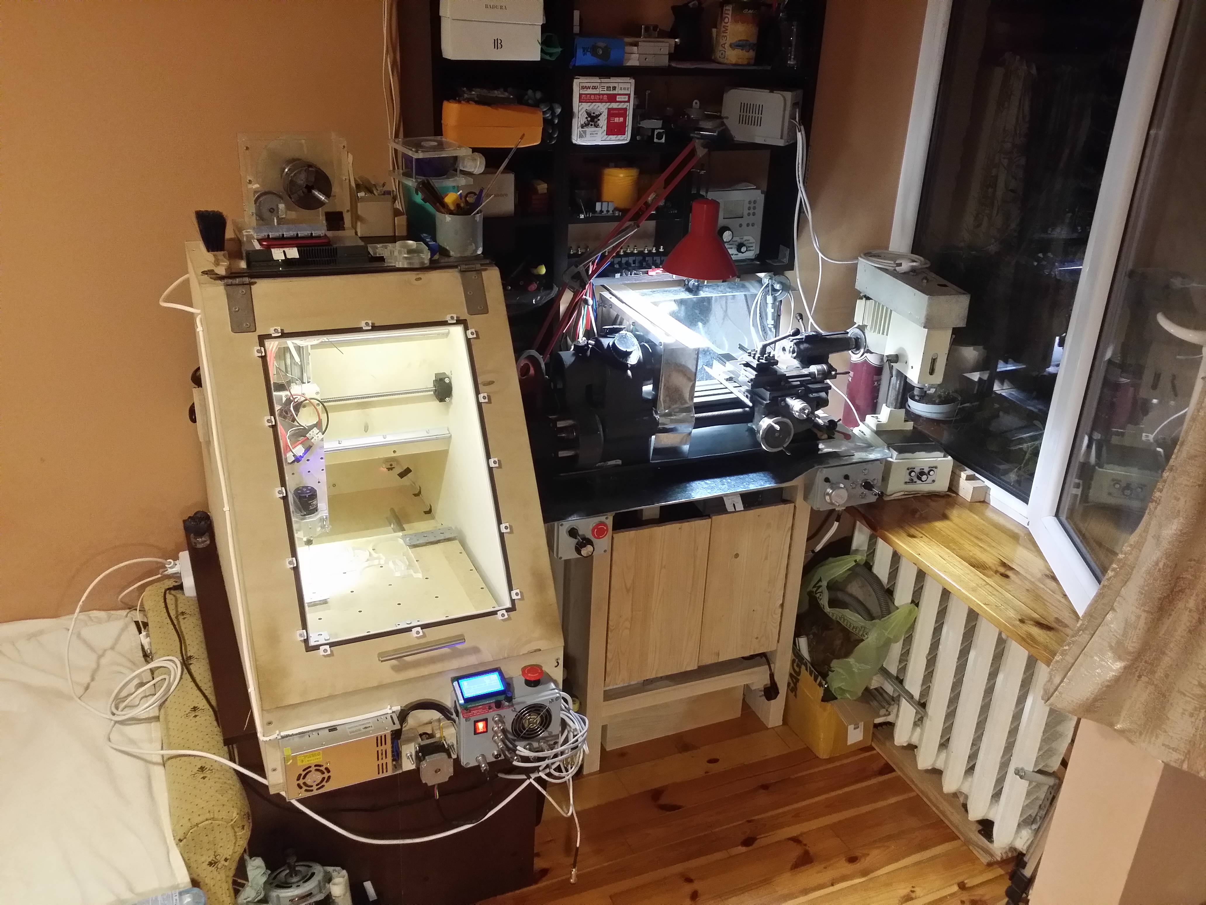

Re: Box-1 ЧПУ v2.0 +4 ось на Arduino RAMPS 1.4 380х480х180
20190627_223148.jpg (4950 просмотров) <a class='original' href='./download/file.php?id=165362&mode=view' target=_blank>Загрузить оригинал (3.84 МБ)</a>
Перастановка завершена.
Сообщение sas_75 »
Не хватает паллеты на полу перед токарником :D
sas_75 писал(а):Не хватает паллеты на полу перед токарником :D
Приколист! :hehehe:
На фрезере мини-циклон стоит? С зеленым ведром который.
nevkon писал(а):На фрезере мини-циклон стоит? С зеленым ведром который.
Да.
Только конус нужен с углом побольше. (или "горловину" сделать повыше, а то высоты не хватает и засасывает пыль)
В первом посту есть пара фоток и видео, но в начале темы где-то тоже выкладывал (стр. 2). Точно страницу уже не помню.

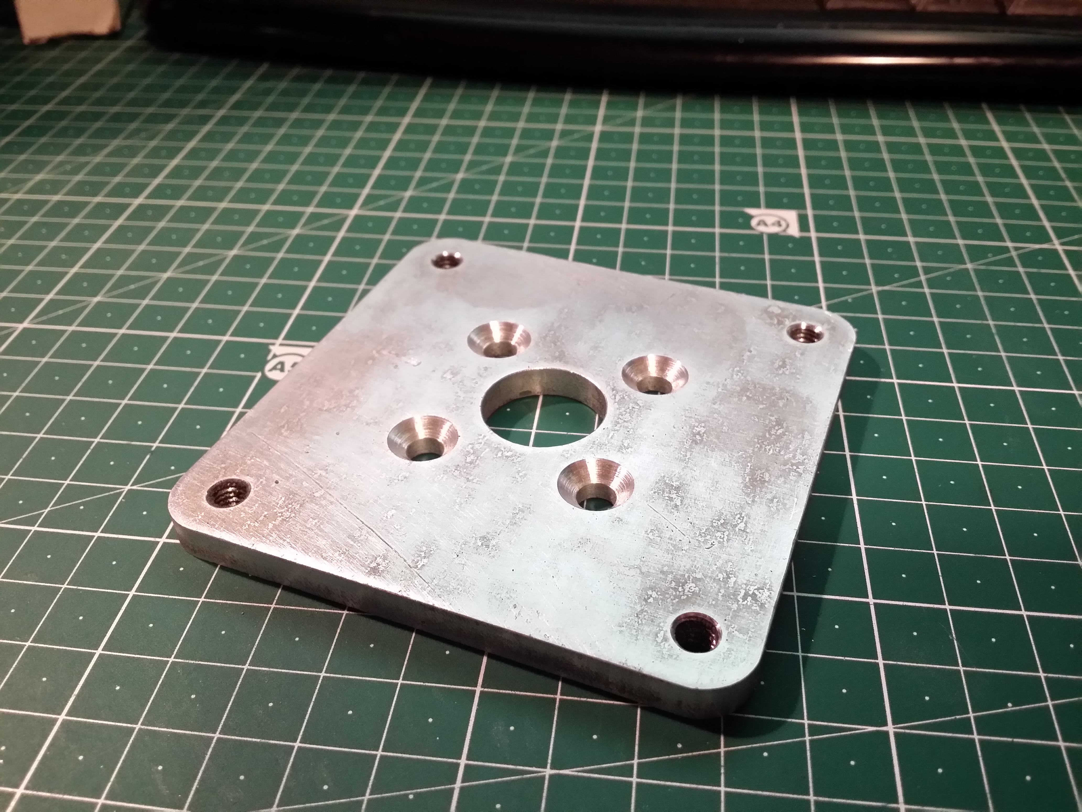

Вот так грызет мой станок АМГ6. (уже с ШВП и RC BLDC шпинделем) Эти детальки делались для моего ТВ-16.
Одноперая фреза (одно заходная) врезание 100 мм/мин подача 250 мм/мин. Съем за проход 0,2 мм (или 0,25 мм, уже не помню)
Обороты на максимуме, примерно 620kv х 25В = 15 500 об./мин. (точно не скажу, но кажется, что меньше)
Посадка под подшипник 75мм/мин подача и от руки заходит.
20190424_213831.jpg (4356 просмотров) <a class='original' href='./download/file.php?id=166441&mode=view' target=_blank>Загрузить оригинал (4.87 МБ)</a>
20190424_233609.jpg (4356 просмотров) <a class='original' href='./download/file.php?id=166443&mode=view' target=_blank>Загрузить оригинал (3.66 МБ)</a>
20190424_233134.jpg (4356 просмотров) <a class='original' href='./download/file.php?id=166442&mode=view' target=_blank>Загрузить оригинал (2.85 МБ)</a>
20190327_214702.jpg (4356 просмотров) <a class='original' href='./download/file.php?id=166439&mode=view' target=_blank>Загрузить оригинал (3.63 МБ)</a>
20190327_222027.jpg (4356 просмотров) <a class='original' href='./download/file.php?id=166440&mode=view' target=_blank>Загрузить оригинал (3.6 МБ)</a>
Осталось освоить, как в Арткаме чистовой проход делать после обработки... (при выборке разорался)

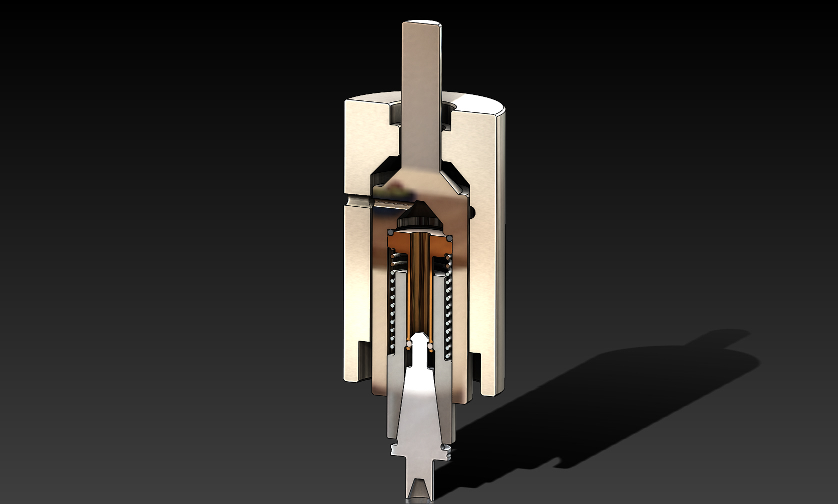

xenon-alien писал(а):Созреваю для самодельной автосмены инструмента.
Самодельный шпиндель?..
UAVpilot писал(а):Самодельный шпиндель?..
Я уже на SK15 держатель прикидывал шпиндель,но будет попроще чуток и без пневматики для начала. (хотел ИСО10, но они дороже ИСО20)
ATC SK15.JPG (3336 просмотров) <a class='original' href='./download/file.php?id=168099&mode=view' target=_blank>Загрузить оригинал (199.75 КБ)</a>
Ну и ещё присматриваюсь к конструкции шпинделя для печатных плат. Там где цанга под один диаметр хвостовика.
Т.е. не штеврель зажимается а хвостовик фрезы.
Если картинка в пропорциях, то работать не будет... :)
Ди схема сомнительна в смысле реализации.
UAVpilot писал(а):Если картинка в пропорциях, то работать не будет...
Для себя прикидывал, что бы понимать принцип работы, как только загорелся этой темой.
И поршень не правильный и всё остальное... Это я понимаю. Но больших размеров тоже не хочу делать.
Будут боле рабочие эскизы, то буду выкладывать на обсуждение. А то косяков будет не мало с моим-то опытом...
Надеюсь есть понимание, что в такой конструкции площадь зазора вокруг вращающейся части шпинделя должна быть в разы меньше подводящего штуцера?..
UAVpilot писал(а):Надеюсь есть понимание, что в такой конструкции площадь зазора вокруг вращающейся части шпинделя должна быть в разы меньше подводящего штуцера?..
Вообще нету понятия о чем речь... Даже представить не могу без эскиза, разреза, или подобного... (если вопрос был задан по шпинделю по печатным платам, где используются какие-то воздушные подшипники)
Всё будет на подшипниках качения и без пневматики. (полу автомат, или четверть автомат)
После первого инструмента пауза (или стоп), нажал рычаг, вынул первый инструмент и установил второй - отпустил рычаг. Обнулился и поехали дальше.
Потом можно будет пневматику доделать и уже он будет рычаг нажимать.
Меня интересует быстрая смена инструмента без ключей.
Т.е. самый простой пружинный механизм фиксации и отпускания. (как раньше описывал)
Сообщение Mamont »
Поставь пневмоцилиндр в точке смены инструмента. Он выжмет пипочку штреверса и освободит инструмент
