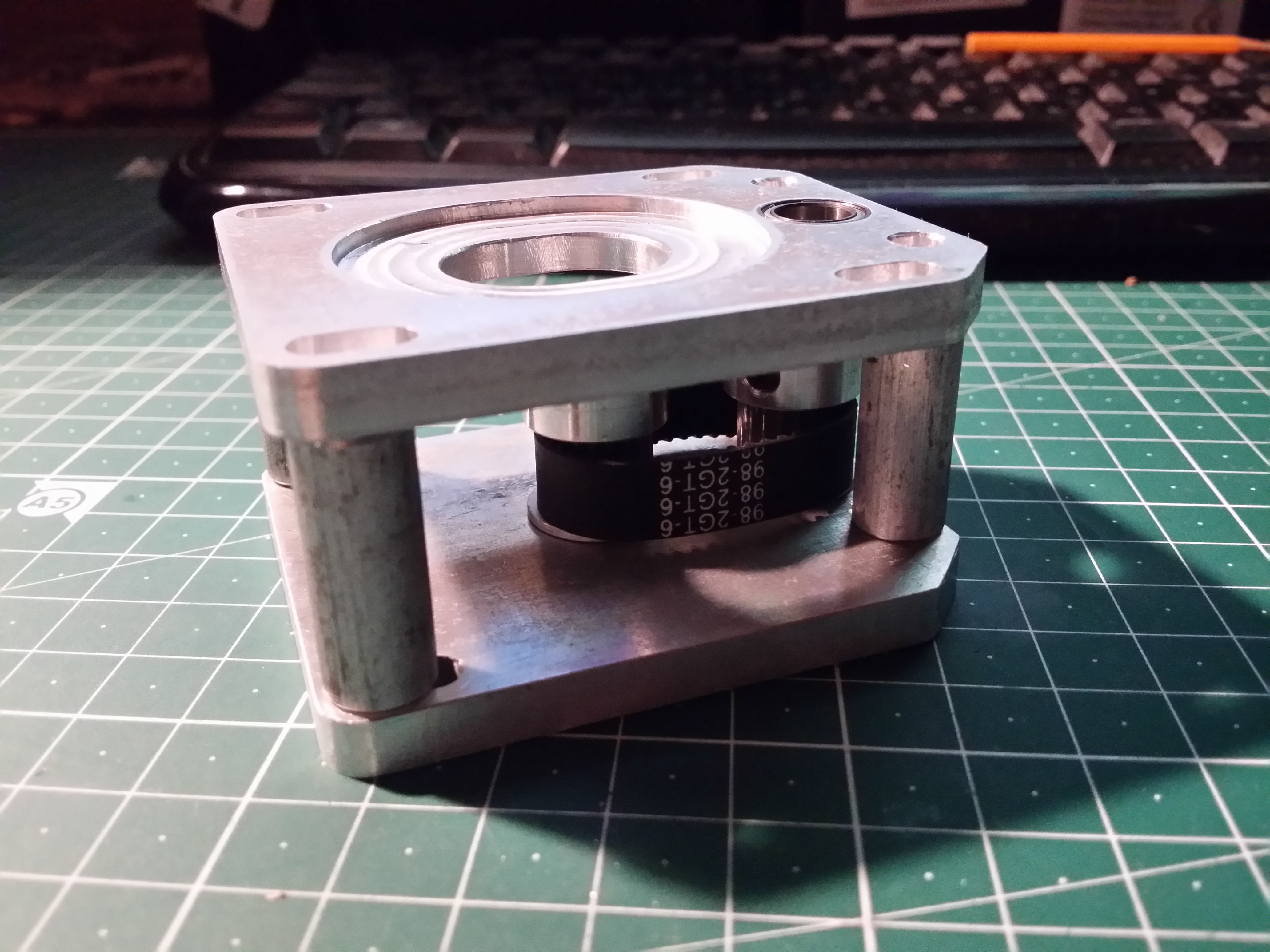

Свем привет.
Созреваю для самодельной автосмены инструмента.
Нашел на Али у одного продавца ISO 20 держатели, но не понимаю маркировки. Один чуток дороже, второй дешевле.
Какой из них стои приобрести? Разница небольшая, но если можно с экономить, то почему бы и нет...
Думаю для начала 5-6 шт. заказать (может чуток больше, до 10), а там посмотрим.
Назначения всё те же. Для хобби. Пластик, дерево и цвет.мет. по немногу.

xenon-alien писал(а):Созреваю для самодельной автосмены инструмента.
Самодельный шпиндель?..
У меня ссылки открылись.

UAVpilot писал(а):Самодельный шпиндель?..
Я уже на SK15 держатель прикидывал шпиндель,но будет попроще чуток и без пневматики для начала. (хотел ИСО10, но они дороже ИСО20)
ATC SK15.JPG (3446 просмотров) <a class='original' href='./download/file.php?id=168099&sid=32d257b5bb34c0491682bdc8ebf50b0b&mode=view' target=_blank>Загрузить оригинал (199.75 КБ)</a>
Ну и ещё присматриваюсь к конструкции шпинделя для печатных плат. Там где цанга под один диаметр хвостовика.
Т.е. не штеврель зажимается а хвостовик фрезы.

Надеюсь есть понимание, что в такой конструкции площадь зазора вокруг вращающейся части шпинделя должна быть в разы меньше подводящего штуцера?..
Re: Box-1 ЧПУ v2.0 +4 ось на Arduino RAMPS 1.4 380х480х180
UAVpilot писал(а):Надеюсь есть понимание, что в такой конструкции площадь зазора вокруг вращающейся части шпинделя должна быть в разы меньше подводящего штуцера?..
Вообще нету понятия о чем речь... Даже представить не могу без эскиза, разреза, или подобного... (если вопрос был задан по шпинделю по печатным платам, где используются какие-то воздушные подшипники)
Всё будет на подшипниках качения и без пневматики. (полу автомат, или четверть автомат)
После первого инструмента пауза (или стоп), нажал рычаг, вынул первый инструмент и установил второй - отпустил рычаг. Обнулился и поехали дальше.
Потом можно будет пневматику доделать и уже он будет рычаг нажимать.
Меня интересует быстрая смена инструмента без ключей.
Т.е. самый простой пружинный механизм фиксации и отпускания. (как раньше описывал)

Поставь пневмоцилиндр в точке смены инструмента. Он выжмет пипочку штреверса и освободит инструмент
