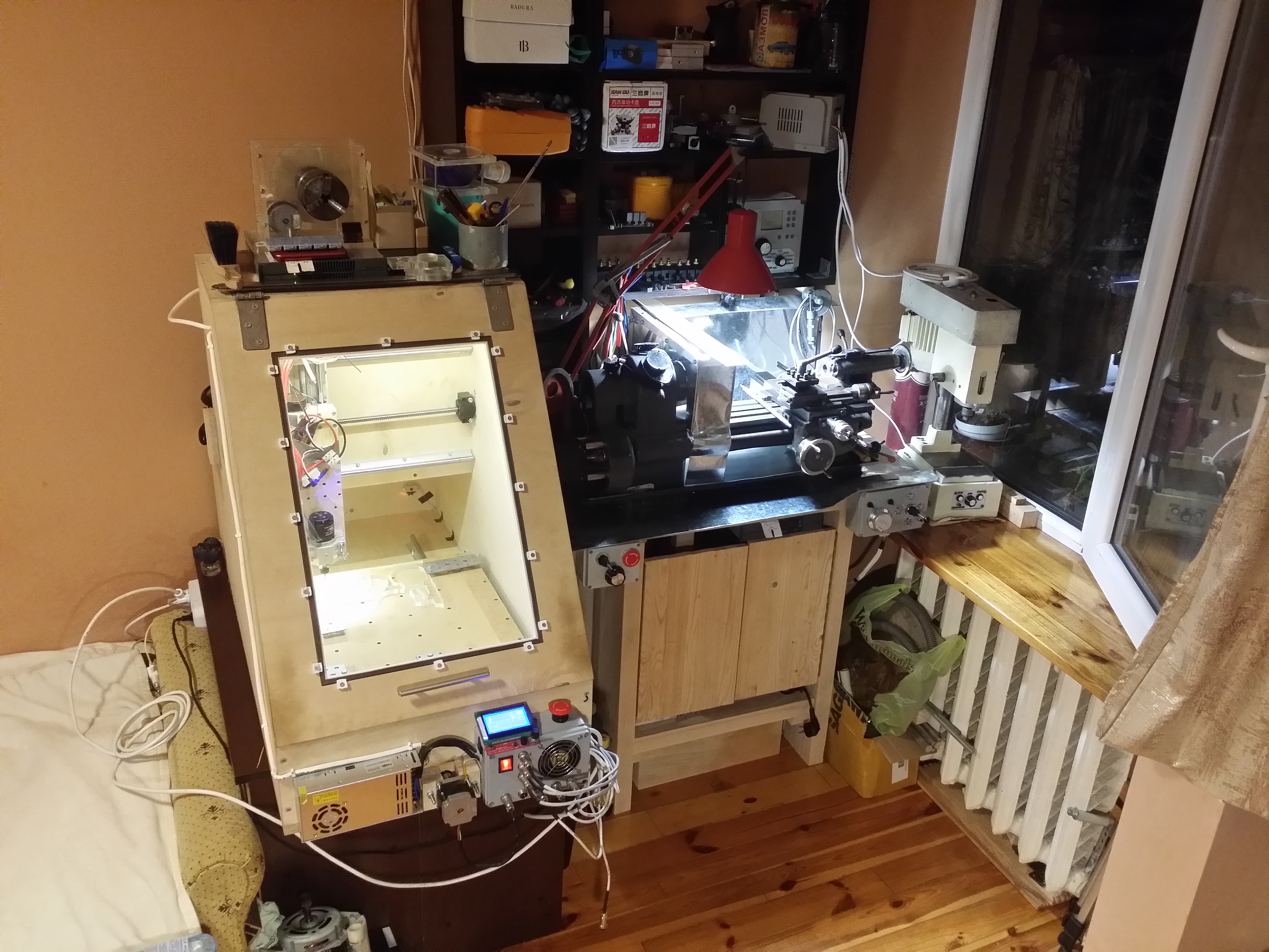

20190627_223148.jpg (5067 просмотров) <a class='original' href='./download/file.php?id=165362&sid=cda77ee6315332c4950a283716daf008&mode=view' target=_blank>Загрузить оригинал (3.84 МБ)</a>
Перастановка завершена.

Не хватает паллеты на полу перед токарником :D
Последний раз редактировалось sas_75 28 июн 2019, 06:03, всего редактировалось 2 раза.
Re: Box-1 ЧПУ v2.0 +4 ось на Arduino RAMPS 1.4 380х480х180
sas_75 писал(а):Не хватает паллеты на полу перед токарником :D
Приколист! :hehehe:

На фрезере мини-циклон стоит? С зеленым ведром который.
nevkon писал(а):На фрезере мини-циклон стоит? С зеленым ведром который.
Да.
Только конус нужен с углом побольше. (или "горловину" сделать повыше, а то высоты не хватает и засасывает пыль)
В первом посту есть пара фоток и видео, но в начале темы где-то тоже выкладывал (стр. 2). Точно страницу уже не помню.

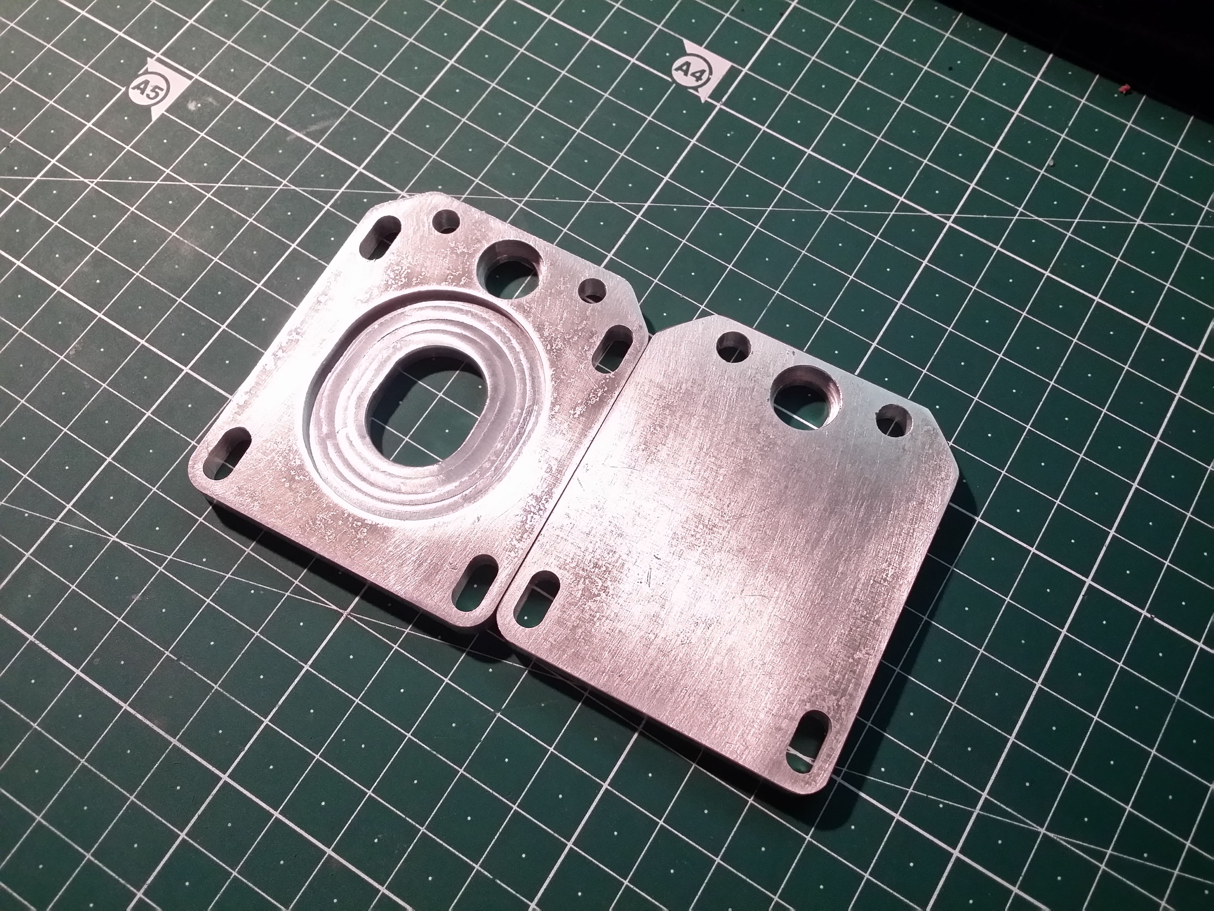

Вот так грызет мой станок АМГ6. (уже с ШВП и RC BLDC шпинделем) Эти детальки делались для моего ТВ-16.
Одноперая фреза (одно заходная) врезание 100 мм/мин подача 250 мм/мин. Съем за проход 0,2 мм (или 0,25 мм, уже не помню)
Обороты на максимуме, примерно 620kv х 25В = 15 500 об./мин. (точно не скажу, но кажется, что меньше)
Посадка под подшипник 75мм/мин подача и от руки заходит.
20190424_213831.jpg (4473 просмотра) <a class='original' href='./download/file.php?id=166441&sid=cda77ee6315332c4950a283716daf008&mode=view' target=_blank>Загрузить оригинал (4.87 МБ)</a>
20190424_233609.jpg (4473 просмотра) <a class='original' href='./download/file.php?id=166443&sid=cda77ee6315332c4950a283716daf008&mode=view' target=_blank>Загрузить оригинал (3.66 МБ)</a>
20190424_233134.jpg (4473 просмотра) <a class='original' href='./download/file.php?id=166442&sid=cda77ee6315332c4950a283716daf008&mode=view' target=_blank>Загрузить оригинал (2.85 МБ)</a>
20190327_214702.jpg (4473 просмотра) <a class='original' href='./download/file.php?id=166439&sid=cda77ee6315332c4950a283716daf008&mode=view' target=_blank>Загрузить оригинал (3.63 МБ)</a>
20190327_222027.jpg (4473 просмотра) <a class='original' href='./download/file.php?id=166440&sid=cda77ee6315332c4950a283716daf008&mode=view' target=_blank>Загрузить оригинал (3.6 МБ)</a>
Осталось освоить, как в Арткаме чистовой проход делать после обработки... (при выборке разорался)
