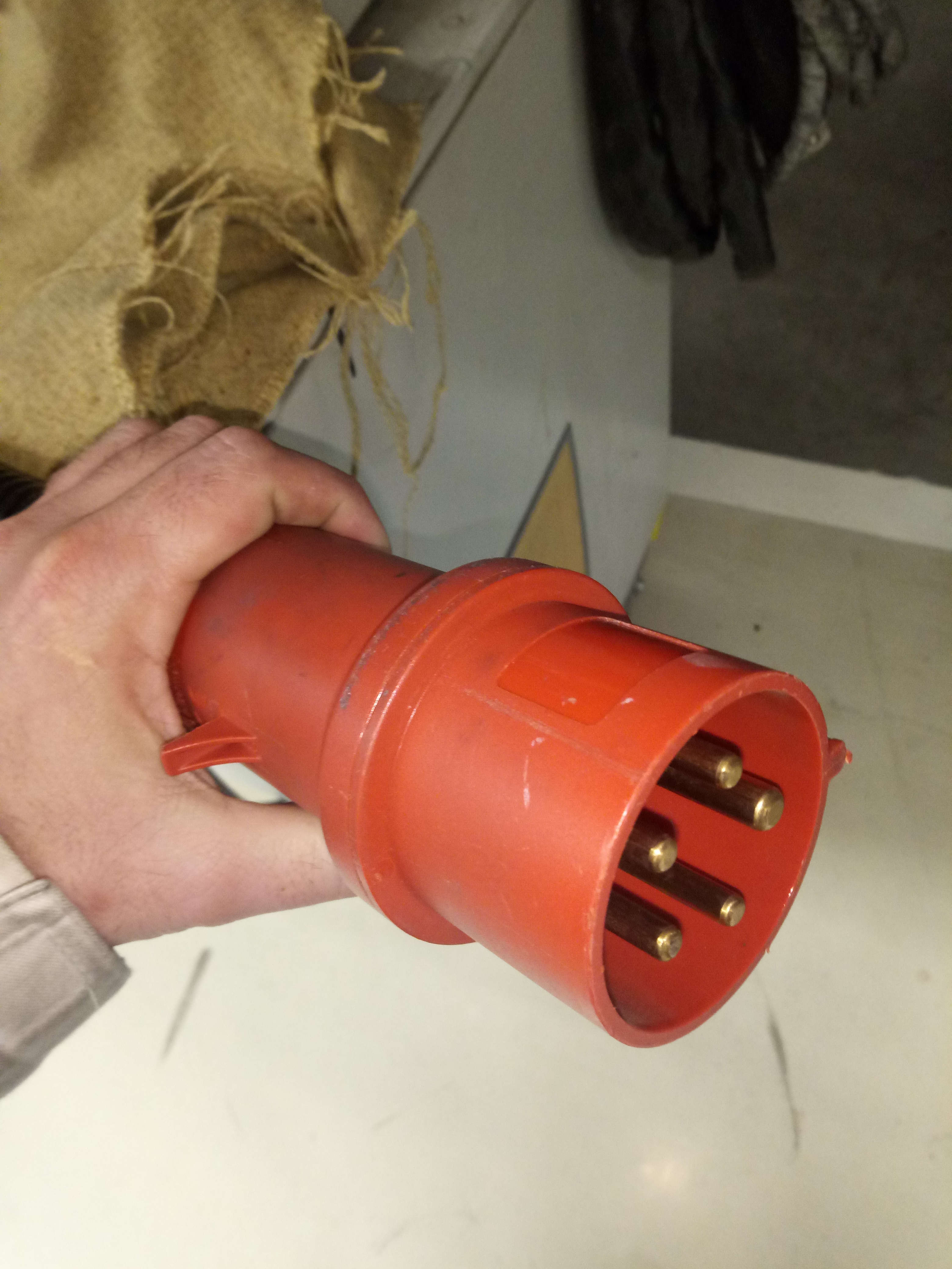

Ну, с таким подходом и через такой можно подключать микрофоны :hehehe:
IMG_20200307_151159.jpg (14530 просмотров) <a class='original' href='./download/file.php?id=177795&mode=view' target=_blank>Загрузить оригинал (3.63 МБ)</a>

Мне на 19 пойдёт для выносного монитора с панелью кнопок. А вдруг снять надо, что клемники мурыжить?

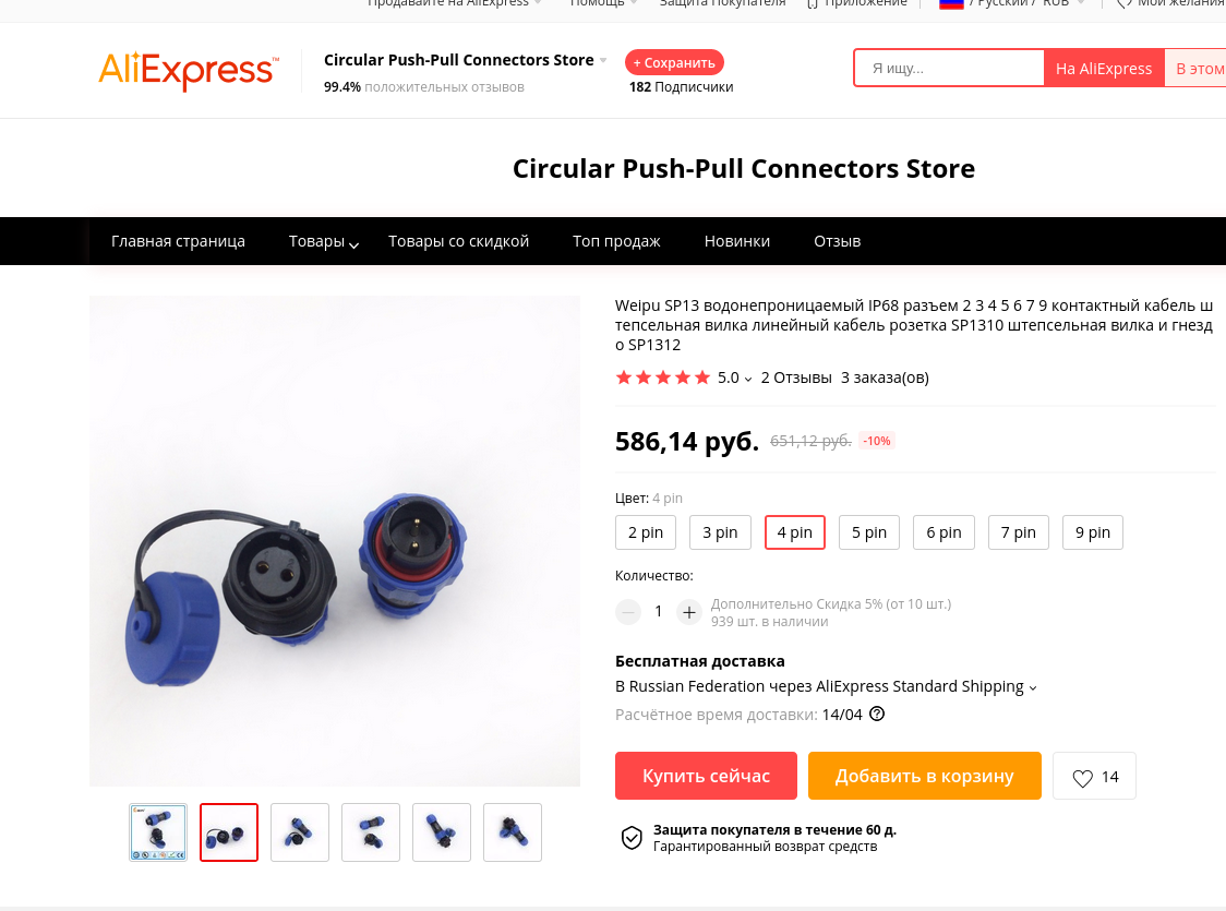

shalek, чем weipu пластиковые не устраивают? https://aliexpress.ru/item/32838761876. ... web201603_
Re: Переделка фрезера по дереву (рабочее поле 2500х1250мм)
Подозреваю, что ценой. :)
Это практически полный аналог металлических, только из пластика и с крышечками, а по форме штырей, гнёзд и эл. параметров так вообще близнецы.
P.S. Только про водонепроницаемость не надо, а то придётся спросить про водонепроницаемость эл. шкафа, на котором их планируется ставить. :)
так они дешевле чем эти типа навороченые.
Сообщения: 2893

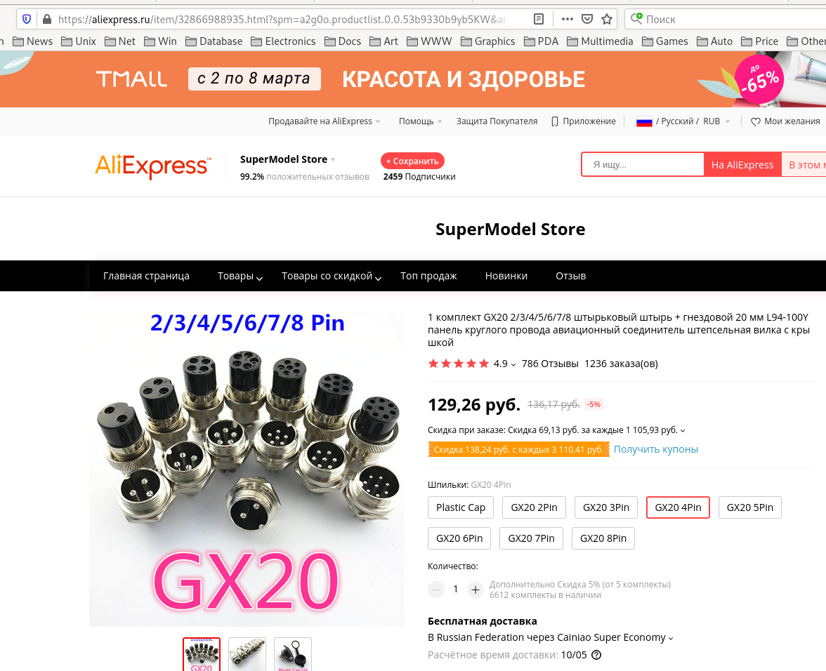

frezeryga писал(а):shalek, чем weipu пластиковые не устраивают? https://aliexpress.ru/item/32838761876. ... web201603_
Макс! Ты не поверишь. Я второй день по квартире с этим разъемом в руке хожу. Если серьезно, то именно этот нравится. Хотя, по большему счету, через неделю после установки обычно забываешь про то, как он выглядит.
Я не делаю на продажу станки и поэтому для себя выбираю не дешевле а солиднее.
frezeryga писал(а):так они дешевле чем эти типа навороченые.

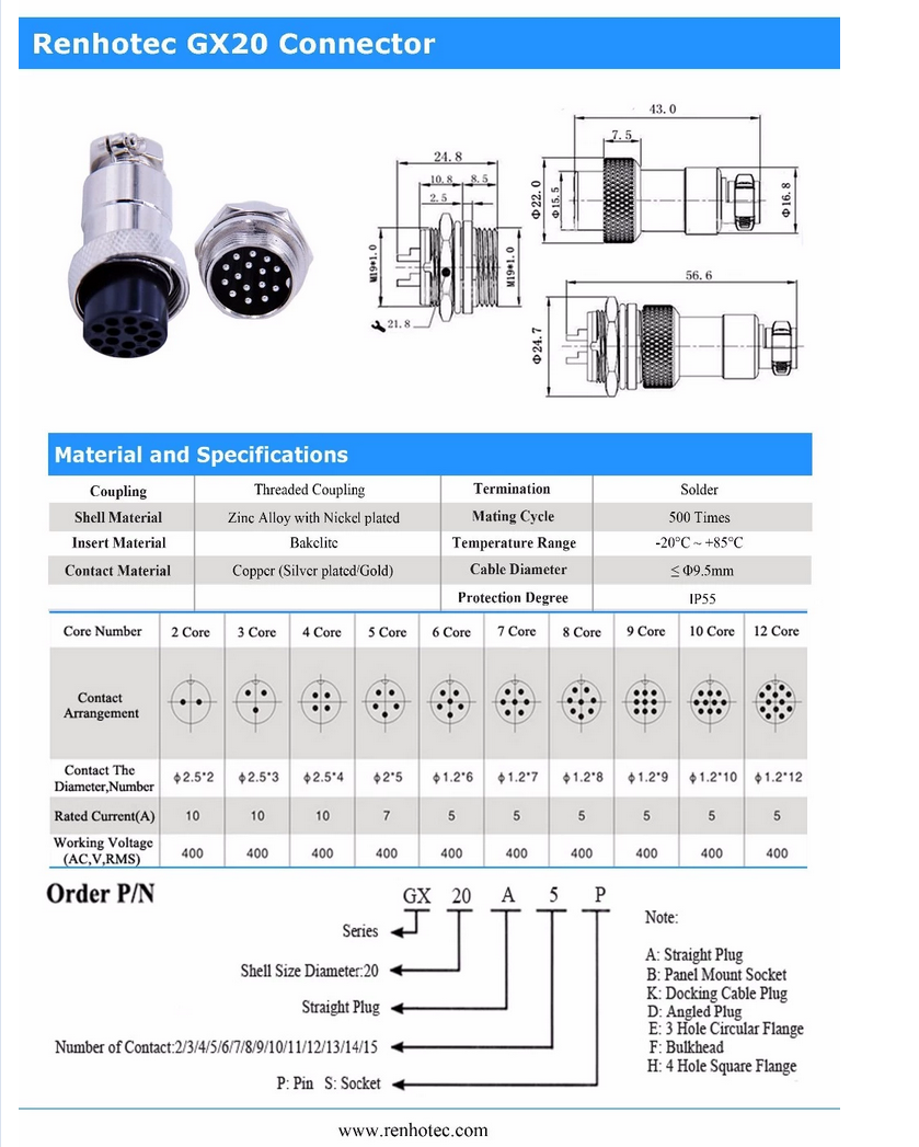

Не только дешевле, но ещё и рабочий ток выше - 10A против 5A при одинаковых размерах. А если взять предыдущий размер G16, то все равно ток выше (7 против 5) и будет ещё дешевле. :)
Снимок экрана от 2020-03-07 16-56-52.png (14489 просмотров) <a class='original' href='./download/file.php?id=177804&mode=view' target=_blank>Загрузить оригинал (301.45 КБ)</a>
Снимок экрана от 2020-03-07 16-56-30.png (14489 просмотров) <a class='original' href='./download/file.php?id=177803&mode=view' target=_blank>Загрузить оригинал (528.35 КБ)</a>
Сообщения: 2893
UAVpilot писал(а):Не только дешевле, но ещё и рабочий ток выше - 10A против 5A при одинаковых размерах.

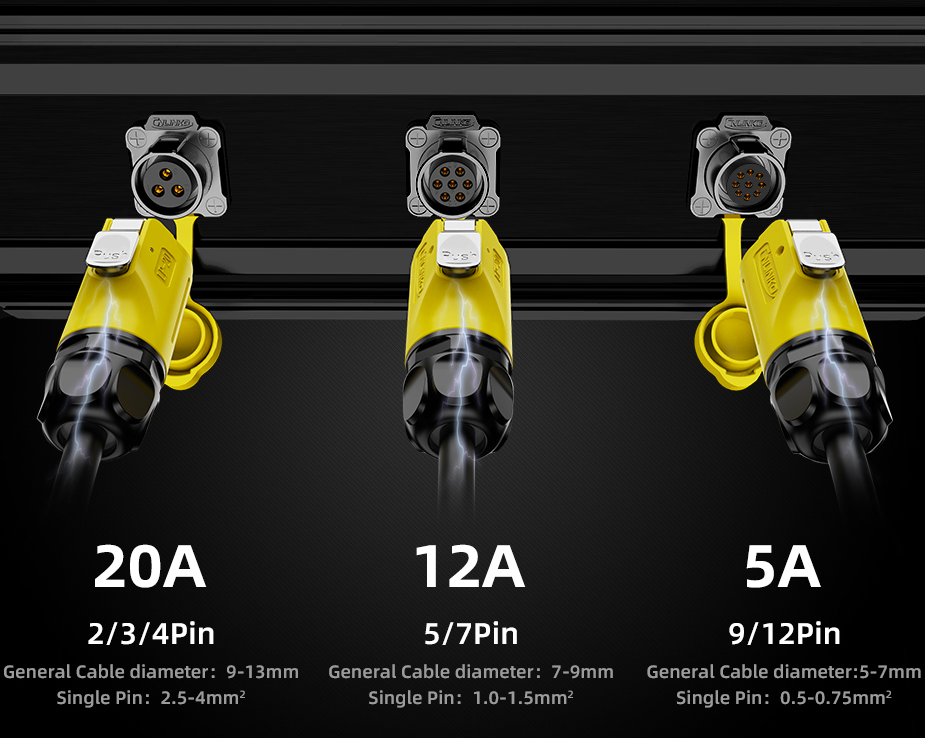

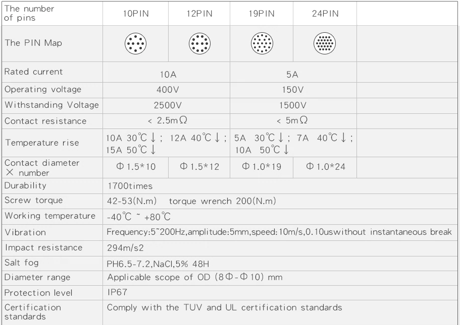

Вопрос не в цене. А ток, если внимательно посмотреть, то при 1,5 мм штырьках 10А. На 4 пина так и есть. На 19 пин штыри по 1мм. И ток заявлен 5А.
Вот еще кому мало. 20А тока держат.
Screenshot - 07.03.2020 , 17_48_07.png (14474 просмотра) <a class='original' href='./download/file.php?id=177806&mode=view' target=_blank>Загрузить оригинал (557.24 КБ)</a>
Screenshot - 07.03.2020 , 17_52_52.png (14472 просмотра) <a class='original' href='./download/file.php?id=177807&mode=view' target=_blank>Загрузить оригинал (135.24 КБ)</a>
На любой вкус!

shalek писал(а):А ток, если внимательно посмотреть, то при 1,5 мм штырьках 10А. На 4 пина так и есть. На 19 пин штыри по 1мм. И ток заявлен 5А.
У 4-х контактных GX20 диаметр штыря 2.5мм.

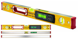

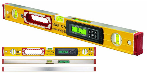

Подскажите, а как вы выравнивали ось X относительно друг друга? Параллельность 2 швелеров. Может пропустил где информацию.
Hugo
Сообщения: 1171
Репутация: 303
Сообщение Hugo »
seet46 писал(а):Подскажите, а как вы выравнивали ось X относительно друг друга? Параллельность 2 швелеров. Может пропустил где информацию.
Рельсы на швеллера были выставлены и прикручены после фрезеровки при помощи поверочной линейки длиной 3000мм. Первый швеллер прикрутил на глаз, второй по нему выставлял при помощи 2 кареток. На одну каретку прикрутил квадратную трубу и на вторую просто положил (чтоб свободно ходила) и на трубу закрепил часовой индикатор который выставил на ноль на второй каретке. И катаешь трубу с каретками и второй швеллер регулируешь по индикатору.
У меня фрезер по дереву, так что там измерения идут в основном в миллиметрах, сотки там не нужны... Так что сильно не парюсь...

А по высоте?
Hugo
Сообщения: 1171
Репутация: 303
Сообщение Hugo »
seet46 писал(а):А по высоте?
При помощи уровня stabila. Лучшего у меня ничего нет.
Точность: при 0° и 90° = ± 0,05°
unnamed.jpg (13414 просмотров) <a class='original' href='./download/file.php?id=179191&mode=view' target=_blank>Загрузить оригинал (44.81 КБ)</a>
У меня жертвенный стол из дерева, потом я его на самом станке отфрезерую и он будет ровным несмотря на некоторые погрешности при выставлении. Повторюсь, по дереву точности будет достаточно. Но я, планирую немножко на нём и алюминий грызть...

Под швеллер фольгу подкладывали или шпателей выравнивали
Hugo
Сообщения: 1171
Репутация: 303
Сообщение Hugo »
seet46 писал(а):
У меня на станке ноги регулируется при помощи площадки и болта, то есть там где станок прикручивается к бетонному полу, можно регулировать гаечным ключом.
