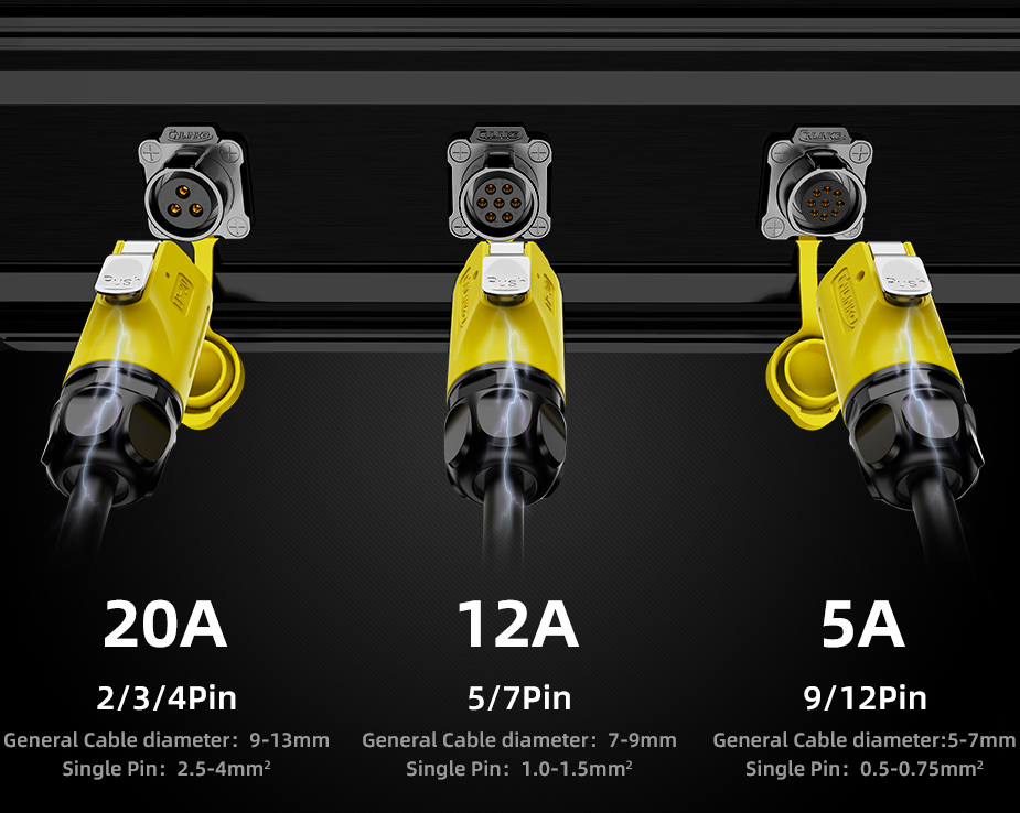

Сообщения: 3023
Re: Переделка фрезера по дереву (рабочее поле 2500х1250мм)
frezeryga писал(а):shalek, чем weipu пластиковые не устраивают? https://aliexpress.ru/item/32838761876. ... web201603_
Макс! Ты не поверишь. Я второй день по квартире с этим разъемом в руке хожу. Если серьезно, то именно этот нравится. Хотя, по большему счету, через неделю после установки обычно забываешь про то, как он выглядит.
Я не делаю на продажу станки и поэтому для себя выбираю не дешевле а солиднее.

Сообщения: 3023
UAVpilot писал(а):Не только дешевле, но ещё и рабочий ток выше - 10A против 5A при одинаковых размерах.
Вопрос не в цене. А ток, если внимательно посмотреть, то при 1,5 мм штырьках 10А. На 4 пина так и есть. На 19 пин штыри по 1мм. И ток заявлен 5А.
Вот еще кому мало. 20А тока держат.
Screenshot - 07.03.2020 , 17_48_07.png (14298 просмотров) <a class='original' href='./download/file.php?id=177806&mode=view' target=_blank>Загрузить оригинал (557.24 КБ)</a>
Screenshot - 07.03.2020 , 17_52_52.png (14296 просмотров) <a class='original' href='./download/file.php?id=177807&mode=view' target=_blank>Загрузить оригинал (135.24 КБ)</a>
На любой вкус!
Сообщения: 21923
shalek писал(а):А ток, если внимательно посмотреть, то при 1,5 мм штырьках 10А. На 4 пина так и есть. На 19 пин штыри по 1мм. И ток заявлен 5А.
У 4-х контактных GX20 диаметр штыря 2.5мм.
