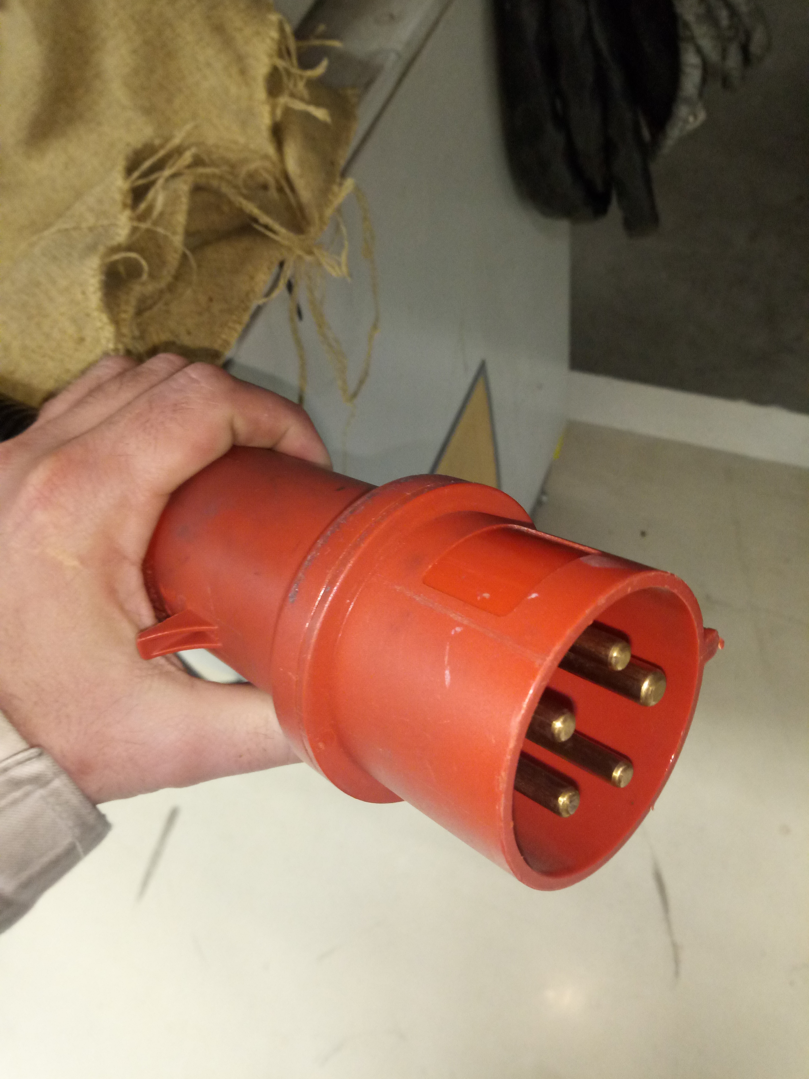

Ну, с таким подходом и через такой можно подключать микрофоны :hehehe:

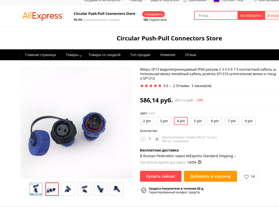

shalek, чем weipu пластиковые не устраивают? https://aliexpress.ru/item/32838761876. ... web201603_
Сообщения: 21923
Re: Переделка фрезера по дереву (рабочее поле 2500х1250мм)
Подозреваю, что ценой. :)
Это практически полный аналог металлических, только из пластика и с крышечками, а по форме штырей, гнёзд и эл. параметров так вообще близнецы.
P.S. Только про водонепроницаемость не надо, а то придётся спросить про водонепроницаемость эл. шкафа, на котором их планируется ставить. :)

так они дешевле чем эти типа навороченые.

frezeryga писал(а):shalek, чем weipu пластиковые не устраивают? https://aliexpress.ru/item/32838761876. ... web201603_
Макс! Ты не поверишь. Я второй день по квартире с этим разъемом в руке хожу. Если серьезно, то именно этот нравится. Хотя, по большему счету, через неделю после установки обычно забываешь про то, как он выглядит.
Я не делаю на продажу станки и поэтому для себя выбираю не дешевле а солиднее.

frezeryga писал(а):так они дешевле чем эти типа навороченые.
Не только дешевле, но ещё и рабочий ток выше - 10A против 5A при одинаковых размерах. А если взять предыдущий размер G16, то все равно ток выше (7 против 5) и будет ещё дешевле. :)

UAVpilot писал(а):Не только дешевле, но ещё и рабочий ток выше - 10A против 5A при одинаковых размерах.
Вопрос не в цене. А ток, если внимательно посмотреть, то при 1,5 мм штырьках 10А. На 4 пина так и есть. На 19 пин штыри по 1мм. И ток заявлен 5А.
Вот еще кому мало. 20А тока держат.

shalek писал(а):А ток, если внимательно посмотреть, то при 1,5 мм штырьках 10А. На 4 пина так и есть. На 19 пин штыри по 1мм. И ток заявлен 5А.
У 4-х контактных GX20 диаметр штыря 2.5мм.
