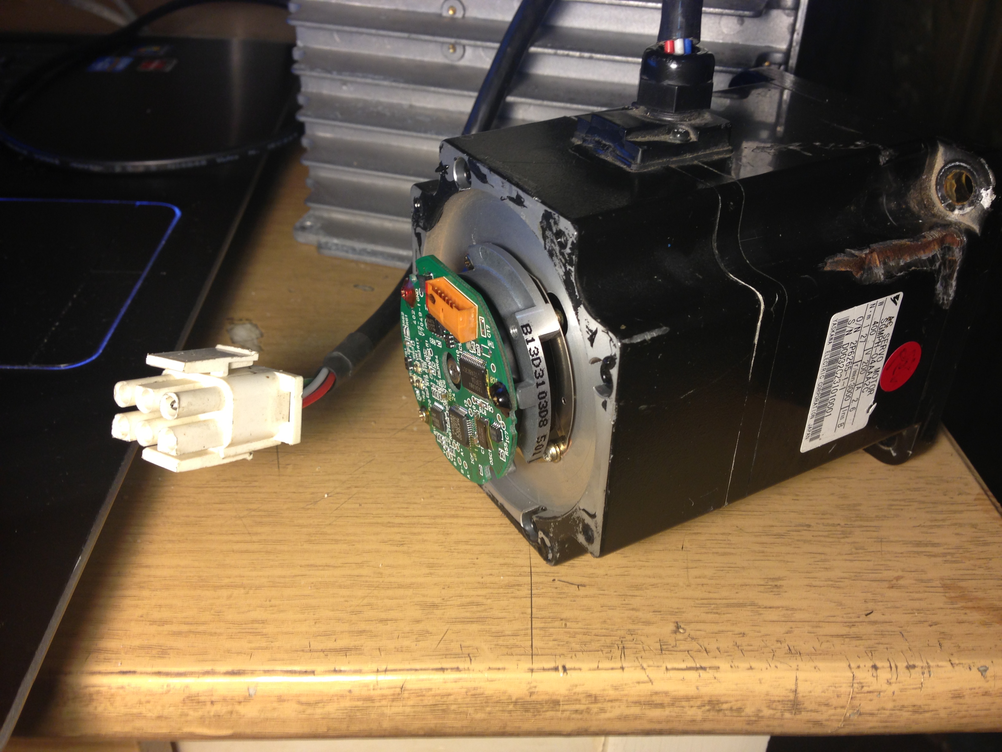

MuxaN_N писал(а):А как может повлиять эта выбоина на работу мотора в дальнейшем?
на задней крышке мотора значок должен быть приклеен. При ударе мотора по валу может повредить энкодер или магниты перемагничиваются и серва будет не есть хорошо работать или ваПще не будет работать.
Re: Про сервы Yaskawa
Если эта вмятина старая это видно будет, а не получена при пересылке (хотя это тоже не твои проблемы) то пишешь продавану что за фигня и он высылает мотор другой или дает компенсацию (уже проверяли)

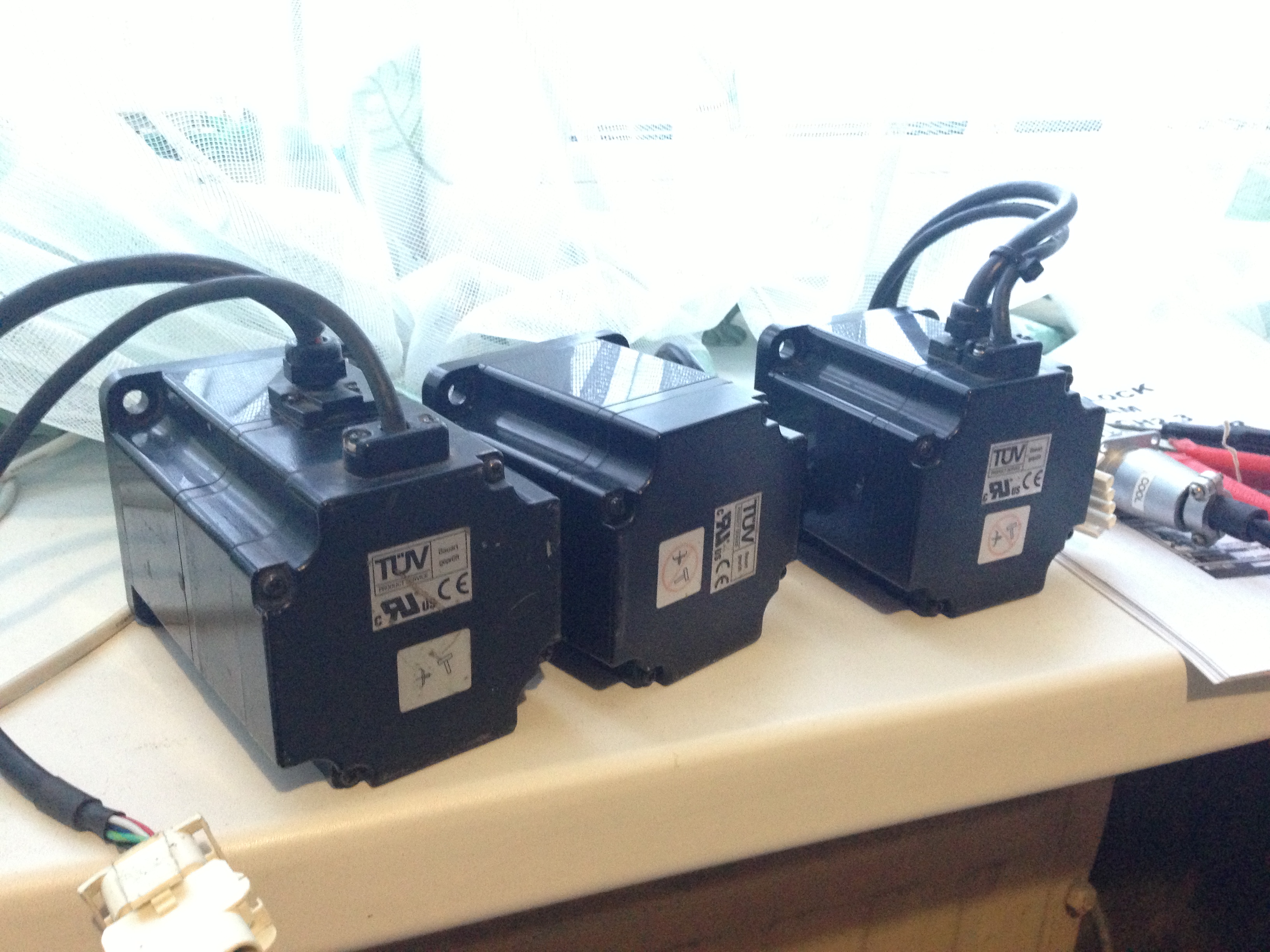

aftaev писал(а): на задней крышке мотора значок должен быть приклеен. При ударе мотора по валу может повредить энкодер или магниты перемагничиваются и серва будет не есть хорошо работать или ваПще не будет работать.
Вмятина старая, виден налет ржавчины. На других двух наклейки с красным значком, а на этом без. Получается он мне битую подсунул? При проверке в джог режиме, она крутится и сопротивляется остановке, по ощущениям не отличается по работе от других.

MuxaN_N писал(а):Вмятина старая, виден налет ржавчины.
Если этого не было указано в лоте/фото пиши продавцу.
MuxaN_N писал(а):На других двух наклейки с красным значком, а на этом без
а там шо нарисовано :)
MuxaN_N писал(а): Получается он мне битую подсунул?
Да. Напиши ему если не поменяет негативный отзыв напишешь.

Переставил другой двигатель, он работает тихо и не вибрирует. Поставил обратно этот. Заметил: при режиме удержания вал немного вибрирует, вибрация усиливается, если попробовать его стронуть. Как вариант- энкодер имеет люфт, и вибрация вызвана скаканием по меткам. Как я писал, при быстрых кручении вала туда-суда, слышно как что-то шатается на валу.
Как открыть крышку энкодера? Отвинтил 4 винта, и ни в какую.... Такое ощущение, что она посажена на герметик.

MuxaN_N писал(а):Как открыть крышку энкодера? Отвинтил 4 винта, и ни в какую.... Такое ощущение, что она посажена на герметик.
Да на герметике. Чуть поддеть и отвалится.

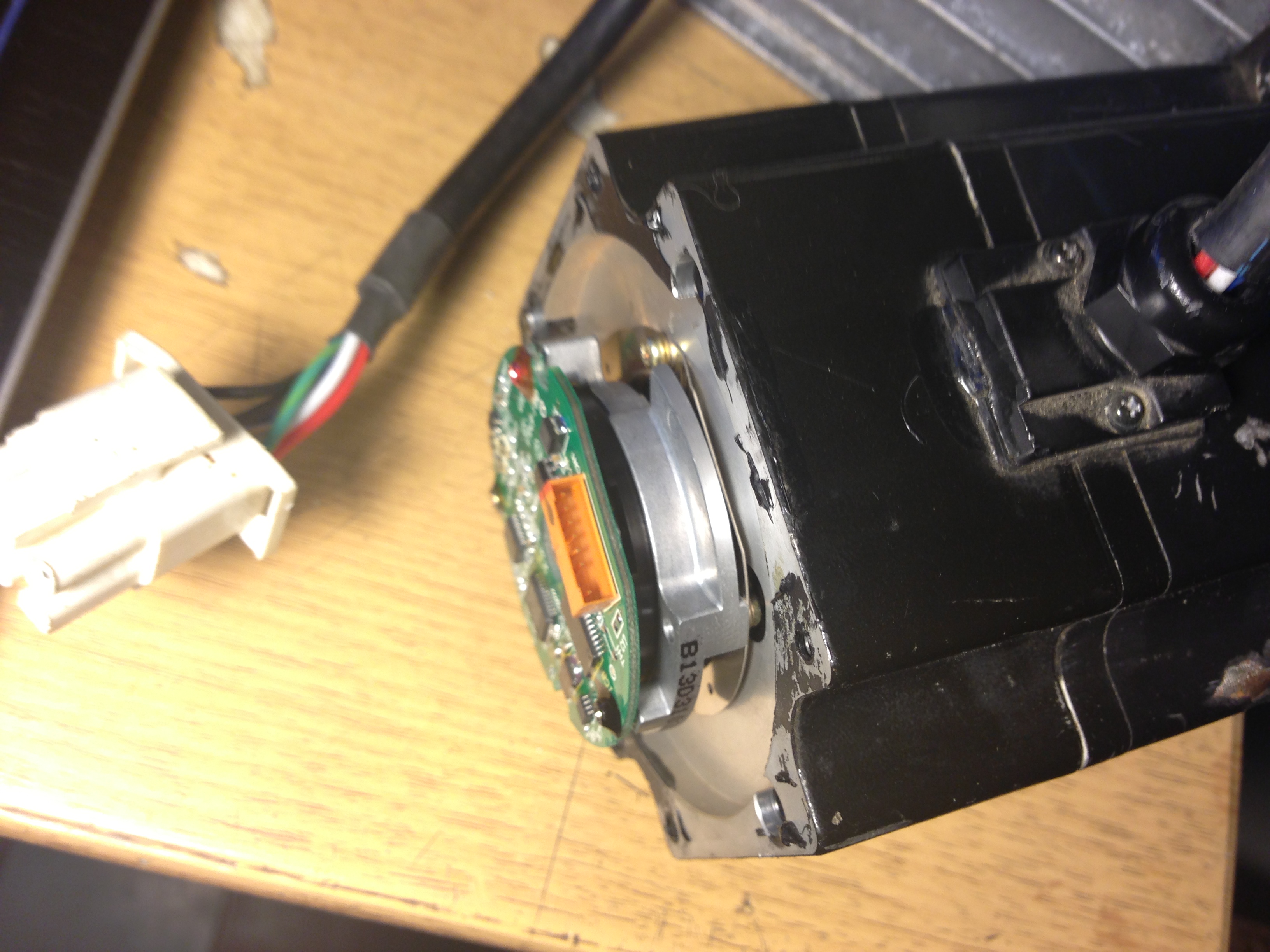

Попробовал разобрать, открутил все, кроме залитых клеем 3-х винтов- не снимается. Написал продавцу про вибрацию вала в режиме удержания и медленном кручении, про симптомы поврежденного энкодера. Пока не ответит, не хочу раскручивать, вдруг придется снимать видео для подтверждения.
И он один силовой разъем не доложил... Так что ждемс ответа.
Если не получится заметить мотор, то буду все это раскручивать и искать где люфт и что именно там шатается.
IMG_0949[1].JPG (2569 просмотров) <a class='original' href='./download/file.php?id=16502&mode=view' target=_blank>Загрузить оригинал (1.56 МБ)</a>
MuxaN_N писал(а):Попробовал разобрать, открутил все, кроме залитых клеем 3-х винтов- не снимается.
Фото больше сделай вид сбоку. Плату снимать не нужно, энкодер снимается целиком

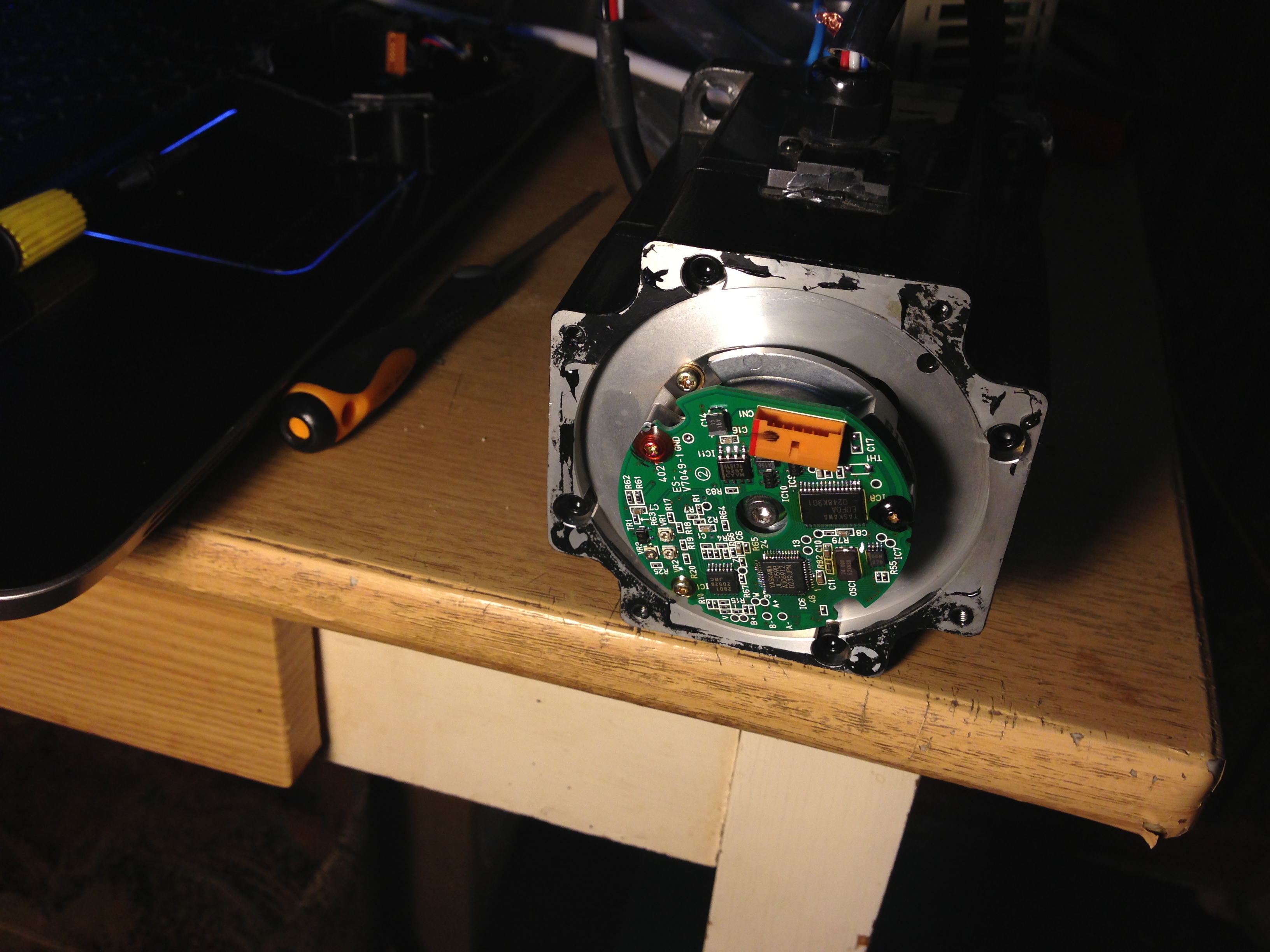

aftaev писал(а): Фото больше сделай вид сбоку. Плату снимать не нужно, энкодер снимается целиком
С открученными 2-я болтиками у основания не снимается...
Он начинает немного крутится во круг оси, но не более...
IMG_0951[1].JPG (2568 просмотров) <a class='original' href='./download/file.php?id=16504&mode=view' target=_blank>Загрузить оригинал (1.83 МБ)</a>
IMG_0952[1].JPG (2568 просмотров) <a class='original' href='./download/file.php?id=16505&mode=view' target=_blank>Загрузить оригинал (1.64 МБ)</a>
Скорее всего нужно открутить 2 винта желтоватых которые крепят пластинку тонкую. На этой пластинке держится весь энкодер и нужна она чтобы убирать перекос между валом. А на первой фотке в центре платы есть винт под шестигранник, его видать тоже нужно выкрутить.
Посмотри в щель где надпись B13D31... и покрути вал там возможно будет нечто вроде хомутика с винтом, если его открутить энкодер должен слезть.
