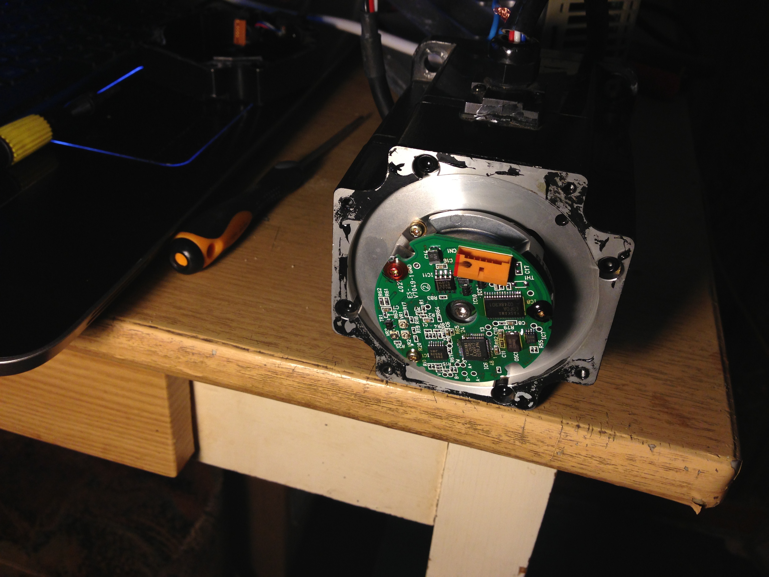

Попробовал разобрать, открутил все, кроме залитых клеем 3-х винтов- не снимается. Написал продавцу про вибрацию вала в режиме удержания и медленном кручении, про симптомы поврежденного энкодера. Пока не ответит, не хочу раскручивать, вдруг придется снимать видео для подтверждения.
И он один силовой разъем не доложил... Так что ждемс ответа.
Если не получится заметить мотор, то буду все это раскручивать и искать где люфт и что именно там шатается.
IMG_0949[1].JPG (2308 просмотров) <a class='original' href='./download/file.php?id=16502&mode=view' target=_blank>Загрузить оригинал (1.56 МБ)</a>
Сообщения: 34042
Re: Про сервы Yaskawa
MuxaN_N писал(а):Попробовал разобрать, открутил все, кроме залитых клеем 3-х винтов- не снимается.
Фото больше сделай вид сбоку. Плату снимать не нужно, энкодер снимается целиком

Сообщение MuxaN_N »
aftaev писал(а): Фото больше сделай вид сбоку. Плату снимать не нужно, энкодер снимается целиком
С открученными 2-я болтиками у основания не снимается...
Он начинает немного крутится во круг оси, но не более...
IMG_0951[1].JPG (2307 просмотров) <a class='original' href='./download/file.php?id=16504&mode=view' target=_blank>Загрузить оригинал (1.83 МБ)</a>
IMG_0952[1].JPG (2307 просмотров) <a class='original' href='./download/file.php?id=16505&mode=view' target=_blank>Загрузить оригинал (1.64 МБ)</a>
Сообщения: 34042
Скорее всего нужно открутить 2 винта желтоватых которые крепят пластинку тонкую. На этой пластинке держится весь энкодер и нужна она чтобы убирать перекос между валом. А на первой фотке в центре платы есть винт под шестигранник, его видать тоже нужно выкрутить.
Посмотри в щель где надпись B13D31... и покрути вал там возможно будет нечто вроде хомутика с винтом, если его открутить энкодер должен слезть.
