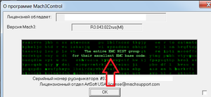

Заходим в Мач3 Помощь/О программе и долго ждемсСергей Саныч писал(а): И портировать его под винду вряд ли кто возьмется, да и смысла особого нет - большинство удовлетворено ломаным Мачем.

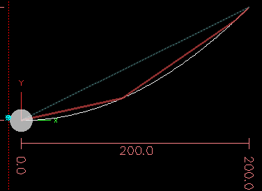

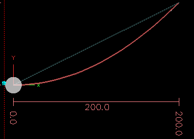

Re: Сравнение бюджетных систем управления ЧПУ
Проверил, как работает параметр Q в новом планировщике.
Вот такая программа. Рисует ветвь параболы.
При Q0. рисует вот так:
А при Q5. - вот так.
Причем "правильная" кривая (Q0.) рисуется новым планировщиком за 18 секунд (вместе с возвратом в начало).
А "неправильная" (Q5.), состоящая из двух отрезков прямых и тоже новым планировщиком - за 21.
Вывод: параметр Q в новой версии оставлен исключительно для совместимости. Для обычной работы значение по умолчанию Q0. должно всех устраивать.
Да! Старая версия на "правильную" кривую тратит больше сорока секунд.
