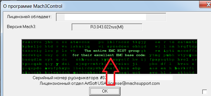

Сергей Саныч писал(а): И портировать его под винду вряд ли кто возьмется, да и смысла особого нет - большинство удовлетворено ломаным Мачем.
Заходим в Мач3 Помощь/О программе и долго ждемс :roll:
123.png (5179 просмотров) <a class='original' href='./download/file.php?id=45005&mode=view' target=_blank>Загрузить оригинал (30.03 КБ)</a>
