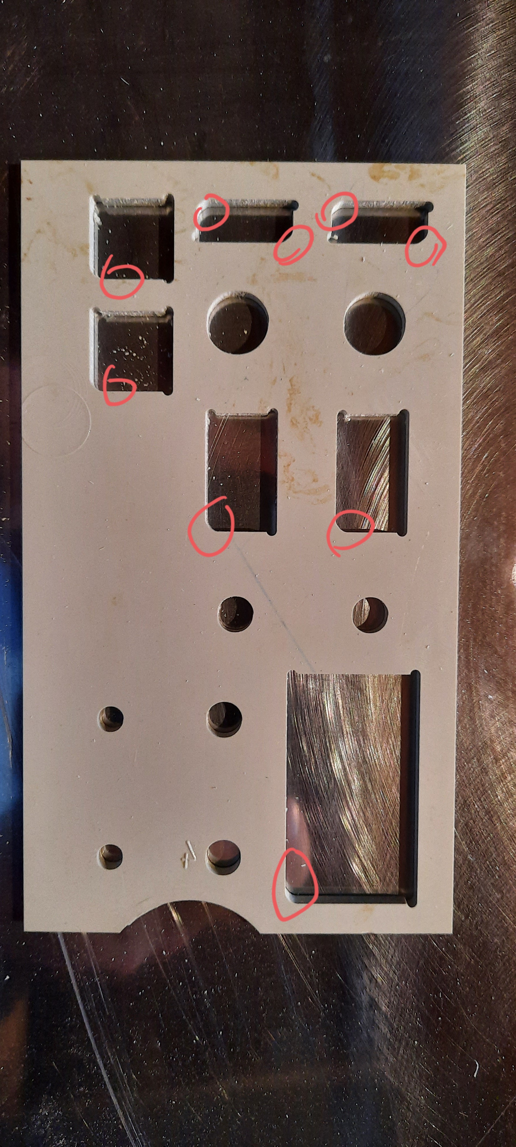

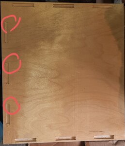

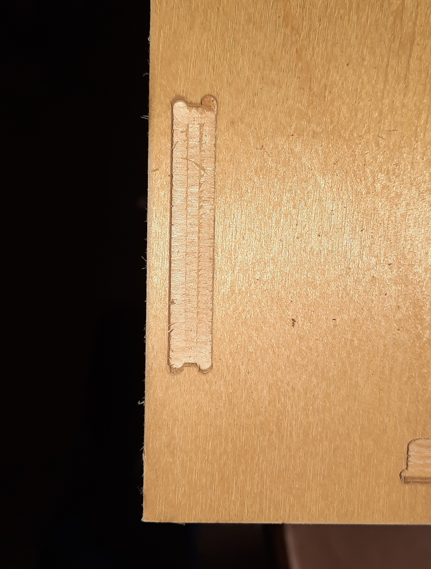

Зазубрины должны быть. Они предусмотрены проектом. Но почему-то они не во всех углах квадрата присутствуют, а в двух или трех углах. Остальные просто сглаживаются.
Вот так должно быть. (1571 просмотр) <a class='original' href='./download/file.php?id=197252&mode=view' target=_blank>Загрузить оригинал (1.19 МБ)</a>
А выходит вот так. (1571 просмотр) <a class='original' href='./download/file.php?id=197253&mode=view' target=_blank>Загрузить оригинал (1 МБ)</a>
А выходит вот так.
20210728_111307.jpg (1571 просмотр) <a class='original' href='./download/file.php?id=197254&mode=view' target=_blank>Загрузить оригинал (752.92 КБ)</a>
20210808_182455.jpg (1571 просмотр) <a class='original' href='./download/file.php?id=197255&mode=view' target=_blank>Загрузить оригинал (1.86 МБ)</a>

Проверь в модели точно радиусы в этих углах больше радиуса фрезы ? А вообще "не настоящий" арткам имеет право чудить . Попробуй другим постом сохранить УП. Станок то весь разболтанный ,может попробовать протянуть крепёж?
Сообщения: 2477
УП в визуализаторе прогоняли? Может это и не станок вовсе, а УП кривая на выходе.

nevkon писал(а): 11 авг 2021, 07:57 УП в визуализаторе прогоняли? Может это и не станок вовсе, а УП кривая на выходе.
В АртКаме тоже идет полная отрисовка и детализация. Кода загружаешь траекторию в Мач, том тоже замечаний к траектории нет.
Сообщения: 2477
Т.е. мач показывает все 4 захода за прямоугольник, а по факту его не отрабатывает? Как-то странно.

nevkon писал(а): 11 авг 2021, 11:58 Т.е. мач показывает все 4 захода за прямоугольник, а по факту его не отрабатывает? Как-то странно.
Именно так!
