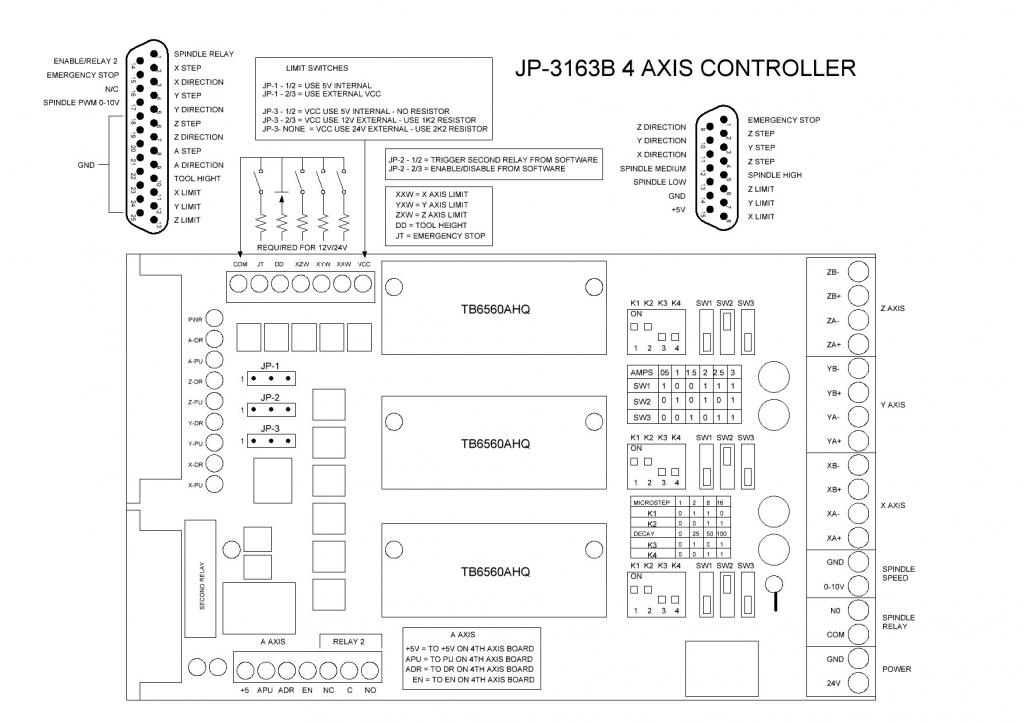

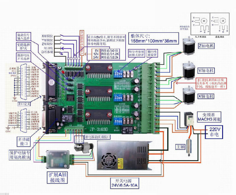

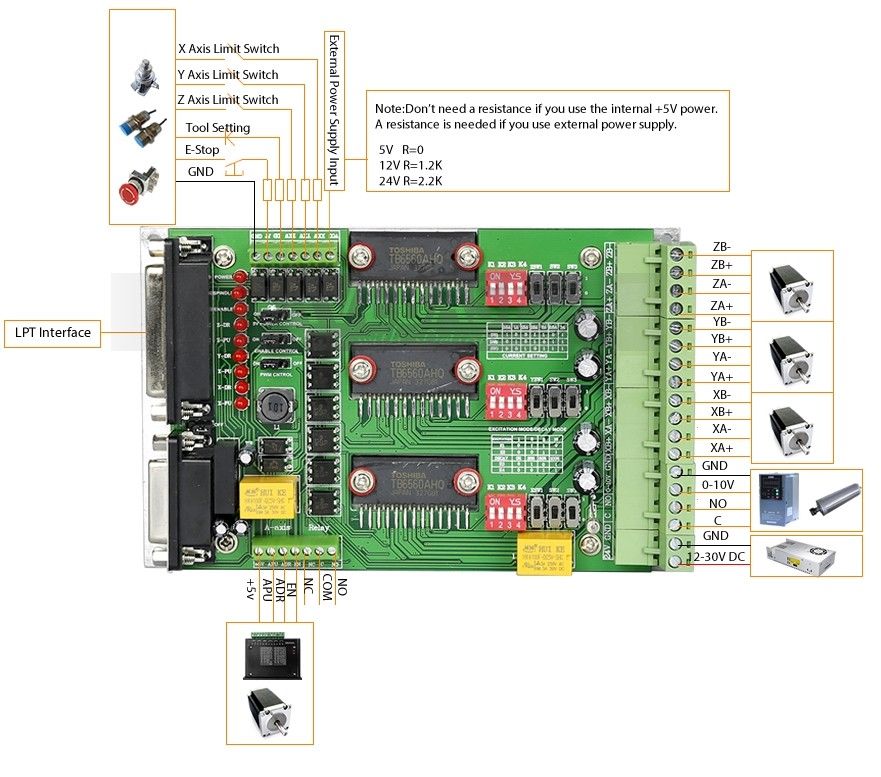

Всем доброго времени.
Помогите разобраться.
Прислали мне китайцы контроллер для 4й оси, и собственно саму поворотную ось.
У меня контроллер 3х осевой с возможностью подключения 4й.
00.jpg (2418 просмотров) <a class='original' href='./download/file.php?id=155204&mode=view' target=_blank>Загрузить оригинал (127.25 КБ)</a>
0.jpg (2418 просмотров) <a class='original' href='./download/file.php?id=155205&mode=view' target=_blank>Загрузить оригинал (105.69 КБ)</a>
1.jpg (2418 просмотров) <a class='original' href='./download/file.php?id=155206&mode=view' target=_blank>Загрузить оригинал (1.48 МБ)</a>
GreenBoard.jpg (2418 просмотров) <a class='original' href='./download/file.php?id=155209&mode=view' target=_blank>Загрузить оригинал (93.08 КБ)</a>

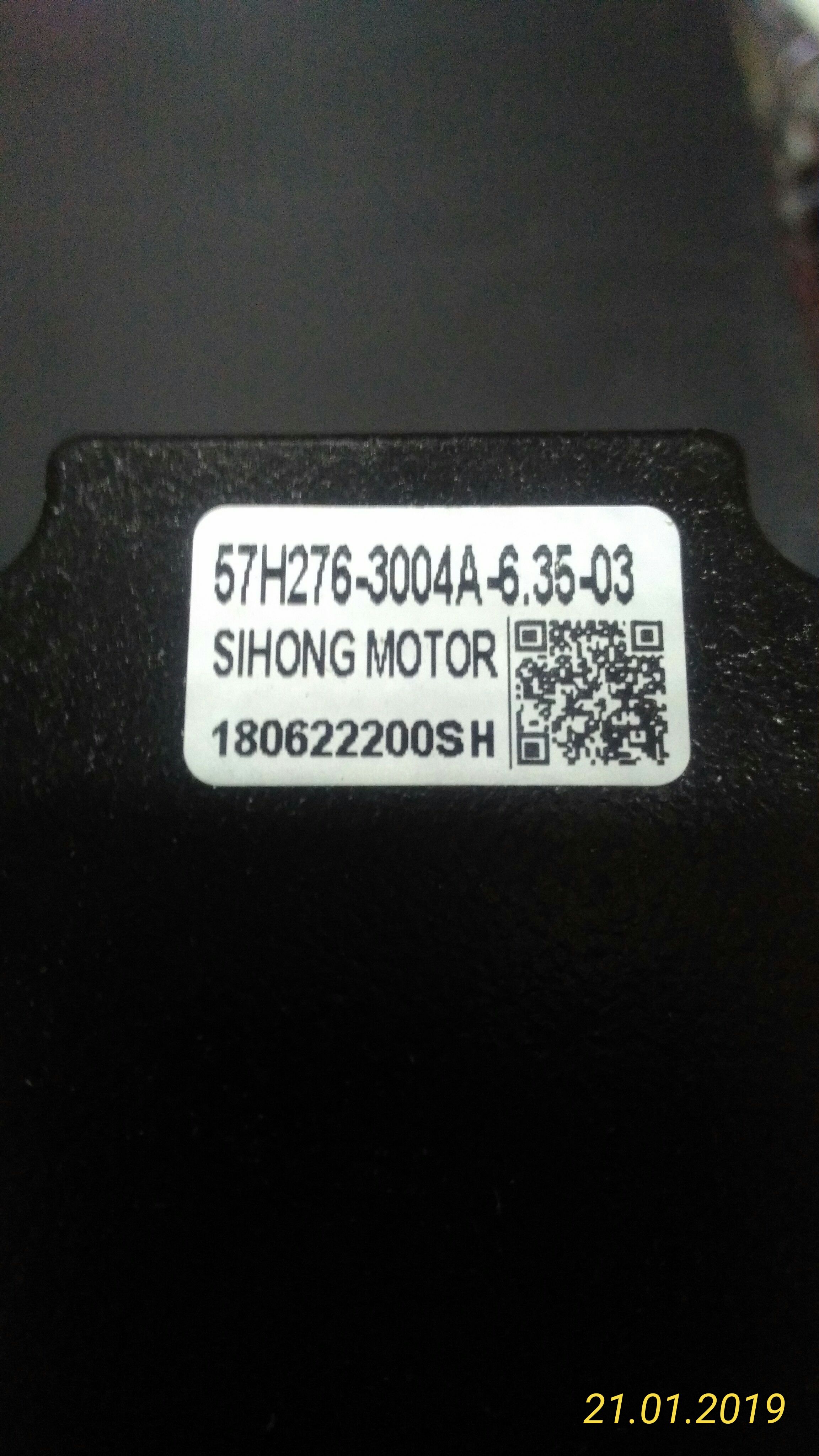

А такой пришел:
2.jpg (2418 просмотров) <a class='original' href='./download/file.php?id=155207&mode=view' target=_blank>Загрузить оригинал (1.11 МБ)</a>
И движок, 3,5А вроде как.
Всё подключил, работает. При значении 26,66667 оборачивает патрон на 360 градусов.

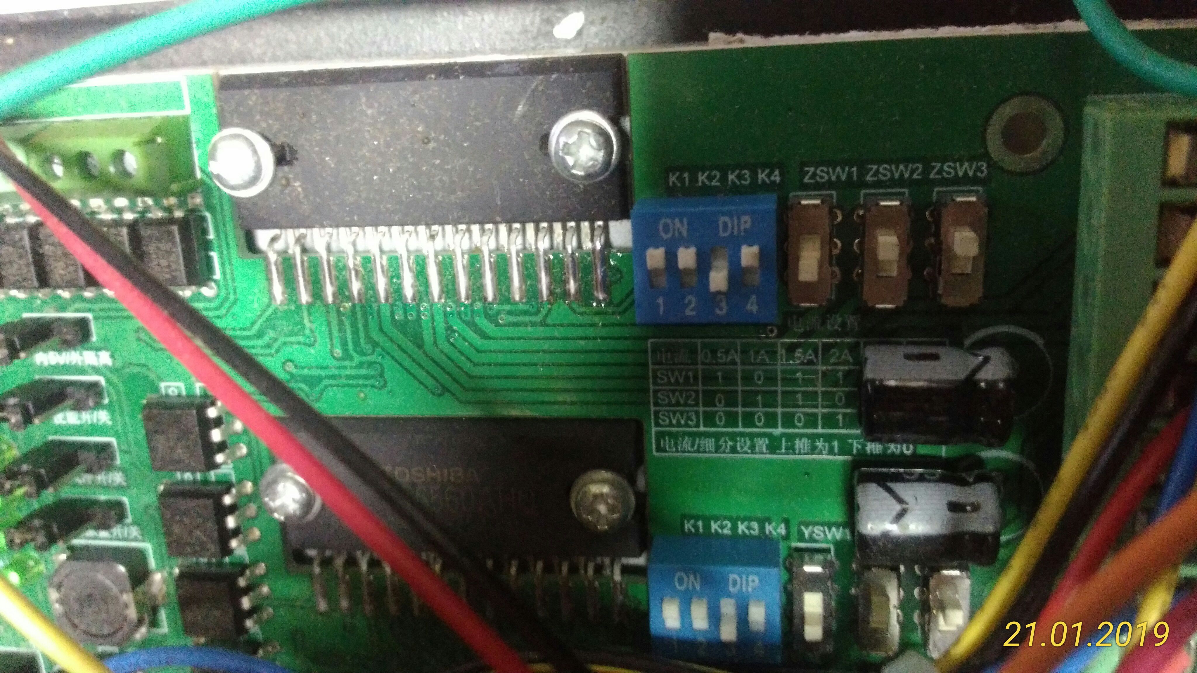

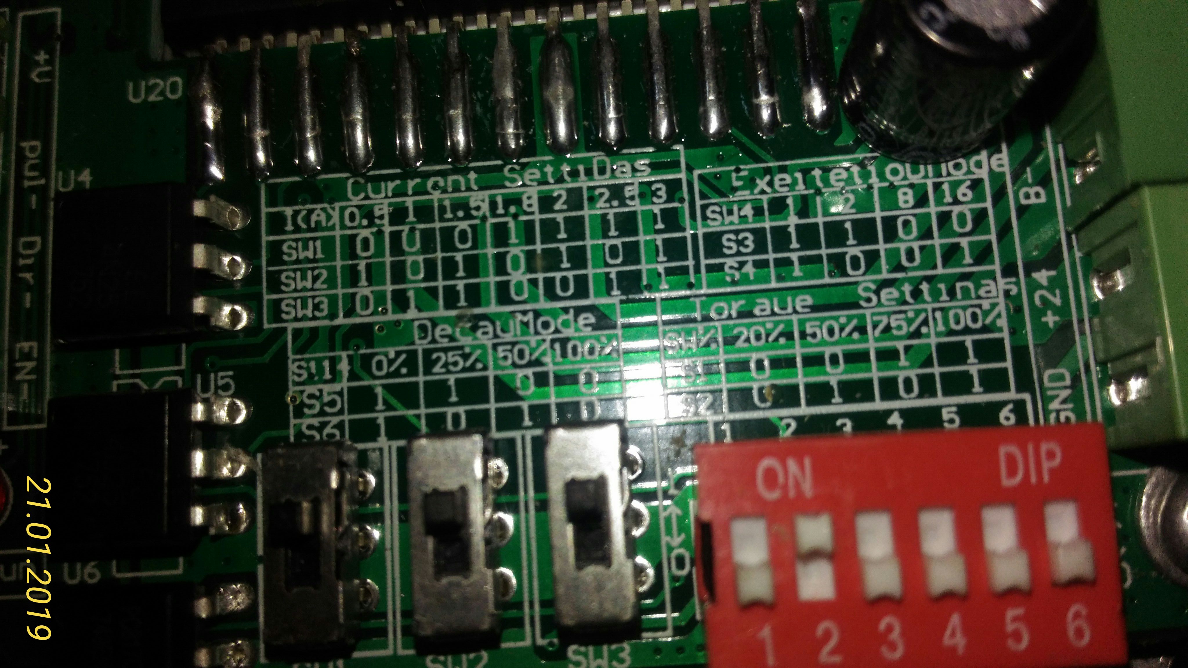

Но, количество переключателей на этом контроллере больше.
Подскажите правильные положения переключателей, для этого движка.
3.jpg (2418 просмотров) <a class='original' href='./download/file.php?id=155208&mode=view' target=_blank>Загрузить оригинал (1.02 МБ)</a>
А то после остановки двигатель ещё какое то время шумит.
Ещё вопрос по основному контроллеру.
На том же разъеме где подключена кнопка E-stop есть вывод TOOL SETTING, это для подключения датчика инструмента?
Т.е. Если отвести от туда провод с крокодилом и от массы, это будет работать?

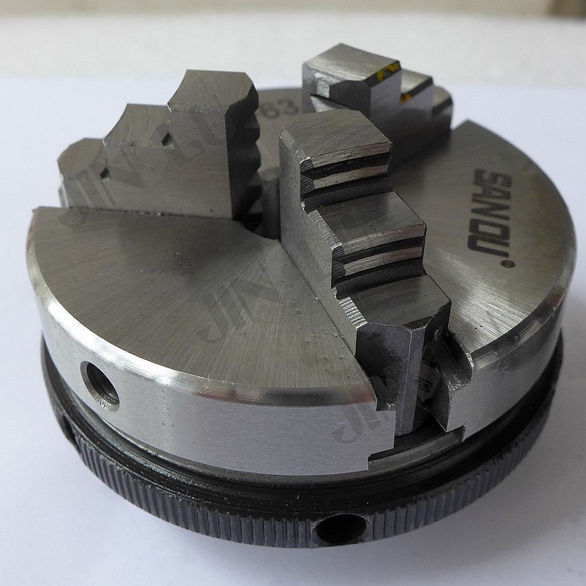

подскажите, у этого патрона кулачки универсальные или ещё нужны обратные ? :thinking:
468.jpg (2402 просмотра) <a class='original' href='./download/file.php?id=155238&mode=view' target=_blank>Загрузить оригинал (163.92 КБ)</a>
Сообщения: 3310
Re: "Дабы не создавать отдельную тему ради одного вопроса" и
шпиндель писал(а):подскажите, у этого патрона кулачки универсальные или ещё нужны обратные ? :thinking:
Универсальные, и так и так кулачки ставятся, только 1 и 3 кулачок поменять местами при обратной установке. Точность мне очень понравилась - бьет не больше сотки

xvovanx писал(а):Универсальные, и так и так губки ставятся, только 1 и 3 губки поменять местами при обратной установке. Точность мне очень понравилась - бьет не больше сотки
Спасибо !...а какой при этом максимальный диаметр зажимают ?

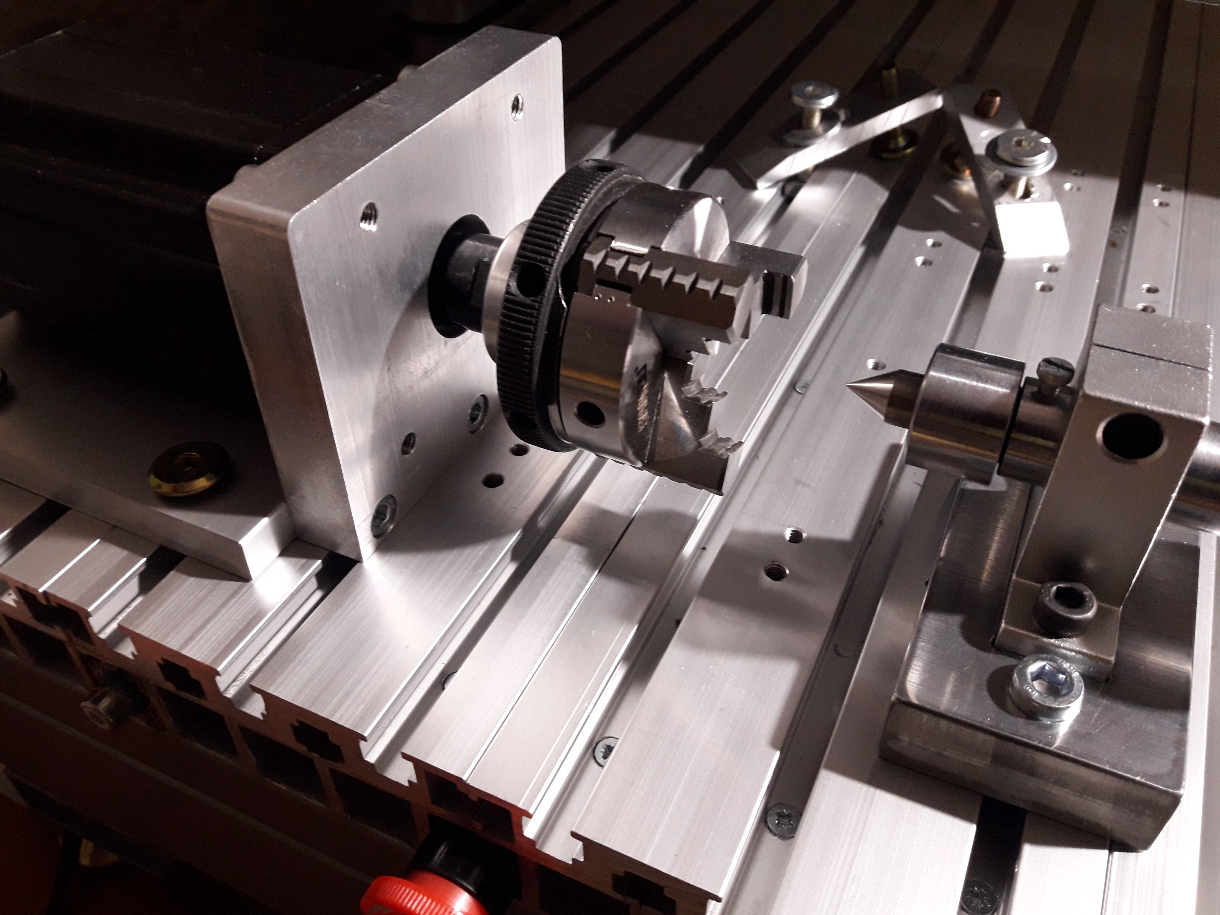

Вижу патрон непосредственно на валу. Как данная конструкция показала себя?
Сообщения: 3310
шпиндель писал(а):какой при этом максимальный диаметр зажимают ?
Патрон К01-50, при обратной установке кулачков макс диаметр заготовки 62-63мм, макс диаметр заготовки-трубы (при зажиме изнутри) -78мм
evgenymcp писал(а):Вижу патрон непосредственно на валу. Как данная конструкция показала себя?
Меня вполне устраивает, 1600 шагов на оборот, драйвер использую, который в паузах тоже держит 100% ток, чтоб не провернуло.

xvovanx писал(а):Патрон К01-50, при обратной установке кулачков макс диаметр заготовки 62-63мм, макс диаметр заготовки-трубы (при зажиме изнутри) -78мм
спасибо, понял....интересно какой у 63 -го максимальный :thinking:

шпиндель писал(а):интересно какой у 63 -го максимальный
Из инструкции на часовой токарник с таким патроном:
в прямых - 20мм
в обратных - 50мм

igorvpetrov писал(а):в обратных - 50мм
маловато будет :thinking:

шпиндель писал(а):маловато будет
Здесь не торгуются! (с)
https://yadi.sk/i/nJ-0vnNbeZRK0w
стр 12
Сообщения: 3310
igorvpetrov писал(а):Из инструкции на часовой токарник с таким патроном:
в прямых - 20мм
в обратных - 50мм
igorvpetrov писал(а):Здесь не торгуются! (с)
Фигня полная! Еще как торгуются! Там либо другой патрон, либо ограничение в самом станке - кулачки начнут цеплять раму!
лично проверено на К01-50, значит у 63 на 10-15мм будет еще больше.
